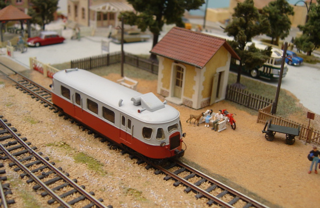

merci, merci !! en fait le plancher est en 3 parties !! une surélevée au passage du bogie porteur, un plancher surbaissé au milieu, et de nouveau surélevé au droit du moteur ! je vais simplifier et juste surélever au moteur !
autre chose : sur ma photo, sous la fenêtre du mileu, il y a un trou, et j'ai un espèce de bouchon en résine qui va dedans ! c'est le réservoir de carburant ?? ça se peint en quelle couleur ?? j'ai beau regarder les photos que j'ai en stock, je vois pas ! :D3

Messagepar malletslm » 23 04 2007 à 20:59
Hé hé !! ça prend tournure ! E2 E2 E2
Pour autant que je sache, le bouchon latéral est bien celui pour le carburant, et le tout était peint en rouge.
À propos, pour un tuyau d'échappement style "Charentes" (puis CFD Vivarais), ce serait un simple tuyau coudé qui émergerait au bord de la toiture du côté montré par ta photo, entre les portes "fourgon" et la fenêtre du compartiment voyageurs... un peu comme cà:

Messagepar pelican » 23 04 2007 à 21:11
merci pour le "tuyau" !! si le bouchon est peint en rouge, pourquoi Max a passé son temps à en faire un amovible ??? :D3
le capot sur la toiture, avec les trompes .. c'est quoi ?? (faudra le faire aussi !)

Messagepar malletslm » 23 04 2007 à 22:04
Le bouchon rapporté, c'est peut-être pour avoir un détail plus fin ? à moins qu'il n'ait été chromé dans les années 30, allez savoir...:D3
Le premier capot, d'où sortent les trompes, servait à la ventilation du compartiment moteur (il était ouvert vers l'arrière). Sa forme "aérodynamique" est un peu exagérée sur le modèle Mougel, en réalité, il pouvait être plus petit et "pointer" un peu moins vers le haut (sur d'autres Billard, le pot d'échappement - éventuellement prolongé d'un silencieux - sortait par l'arrière de ce capot, sans compter les nombreuses variantes de forme...).
Quant au second capot, monté transversalement (un parallélépipède surmonté d'un demi cylindre)... mystère !!! Je crois qu'il n'a été monté qu'après la mutation au Vivarais.
Pour le tuyau d'échappement, sur d'autres autorails "Charente" (je m'étais basé sur le "316") il était tourné vers l'extérieur du toit, mais personnellement je trouve que c'est moins élégant... :wink:

Messagepar scoot » 23 04 2007 à 22:09
ca a l'air peint, le bouchon.

Messagepar malletslm » 23 04 2007 à 22:16
Sur la photo de l'autorail réel, on voit surtout que le bouchon n'est pas du même côté de la caisse !:wink: Va falloir en rester à la première idée et ne pas chercher l'exactitude à tout prix...
Mais sur cet "ex-Charente" (comme tout les A80D préservés sur les CFV et VFV), bel exemple de petit capot plus simple... #B6

Messagepar Douglas » 23 04 2007 à 22:22
C'est un kit Interfer le petit A80D sur ta photo Malletslm?
