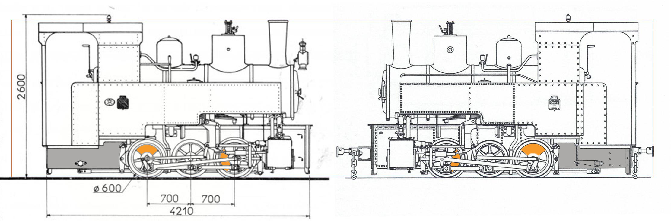

Si tu rajoutes un complément de châssis sous la cabine, le porte-à-faux de celle-ci devrait moins paraître (en gris) :
Tu peux simuler les contrepoids des roues (en orange), bien caractéristiques, par des morceaux de papier genre 120 g ou Bristol, le plus dur étant de le découper : à imbiber de cyano avant, ça le plastifie.

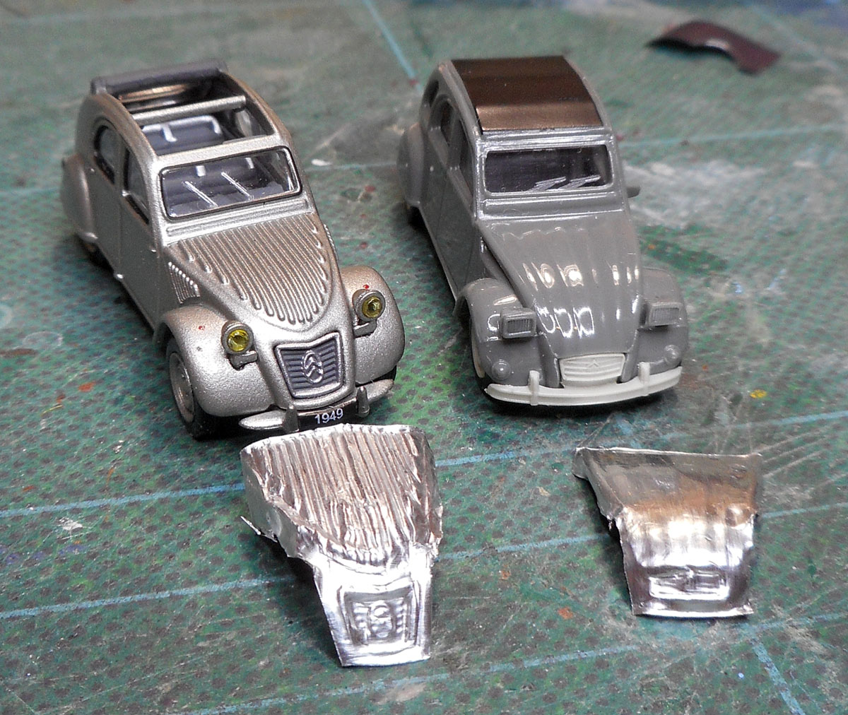

Pour les bandes de rivets, je ne sais pas dans quoi tu les a faites, mais "l'étain" de goulot de bouteille donne de bons résultats, et permet de reproduire beaucoup de choses. En plus il est comme le délirium, très mince :( .
Les exemples ne manquent pas sur ce forum, parfois avec des utilisations surprenantes :
viewtopic.php?f=6&t=11559&p=421426&hilit=%C3%A9tain+bouteille#p421426
viewtopic.php?f=6&t=12243&p=447260&hilit=%C3%A9tain+bouteille#p447260
viewtopic.php?f=11&t=11718&p=495832&hilit=%C3%A9tain+bouteille#p495832
viewtopic.php?f=4&t=12305&p=489201&hilit=%C3%A9tain+bouteille#p489201
viewtopic.php?f=4&t=12629&p=475061&hilit=%C3%A9tain+bouteille#p475056
(Je suis un gros consommateur... d'étain de goulot. Non, je ne jette pas le vin pour autant !).
On arrive à faire des bandes d'un mm de largeur.
viewtopic.php?f=11&t=11023&p=439582&hilit=%C3%A9tain+bouteille#p439582
Pour la régularité de la taille des rivets et de leur espacement, c'est moins évident #B2 ...

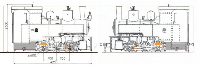

La VLN, comparée à la MiniTrains, pas à l'échelle H0 :
030 Decau BD.JPG (66.21 Kio) Vu 2620 fois
(Photo Bruno "Russell" Duchesne)
C'est là que je vois que je m'en sors pas mal avec mon moteur dans la cabine. La vln est toute fermée et la minitrain trop grande avec un pâté vertical dur à camoufler

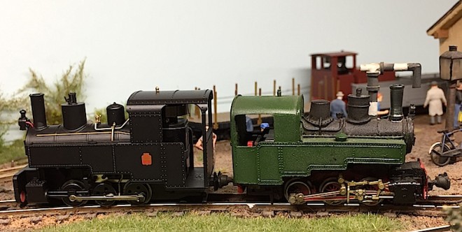

Et voilà j'ai rajouté de la tuyauterie... Pas facile y a pas deux loco réelle avec la même chose sur les photos.
J'ai ajouté aussi les machins sur le dessus, désolé j'ai aucun vocabulaire .
C'est en gros l'aspect que je souhaite donner. Moi je la trouve chouette! Pas vous? Ah bon :H1
Bon faut faire le mk 2 mieux. Il me faut faire des rivets, sans doute de la teinte dominante, avoir une peinture laiton plutôt que or, tester la peinture "gris artillerie" avoir un support non repeint 15fois en arrachant des rivets, combler le vide sous cabine pointé par Patrick... Et ce sera satisfaisant je pense.
Ajout de fenêtres peut être, d'un gros levier intérieur cabine visible... Travailler les roues.
Et in fine brancher la lanterne.
Qu'en pensez vous?

Le machin au dessus c'est les soupapes, dessous c'est le dôme vapeur #B5 Franchement ça le fait #B6
J'en ai récupéré un bout, pas facile après avoir jeté les bouteilles des fêtes :( ça a l'air pas trop mal effectivement.
As-tu déjà essayé de les matricer pour faire qq chose de régulier? Je vais essayer de dessiner pour impression 3d une presse à étain de bouteille avec des petits picots réguliers le plus petit possible . En cherchant à faire un diamètre de 0,2 ça devrait le faire après qq essais :F9 . Espacement un peu plus grand entre rivets. Avec un guide pour aider la découpe.

C'est vrai que l'I3D peut être d'un très grand secours pour faire de t'estampage.
Je me servais dans le temps d'un engrenage de réveil dont les dents avaient été émoussées, et d'une règle comme guide, en appui sur une plaque de liège, méthode connue. Mais bon, pas évident de faire tourner l'engrenage en suivant la règle, et le résultat était irrégulier en ce qui concerne le relief : Faut de grives...
Sinon, pas essayé mais peut-être en estampant une caisse de loco existante ?
Outil d'estampage : cure-dent en bambou, émoussé.
C'est de cette façon que j'ai fait ça à la louche et sans m'appliquer pour montrer à Ingo :
Messages: 14928
