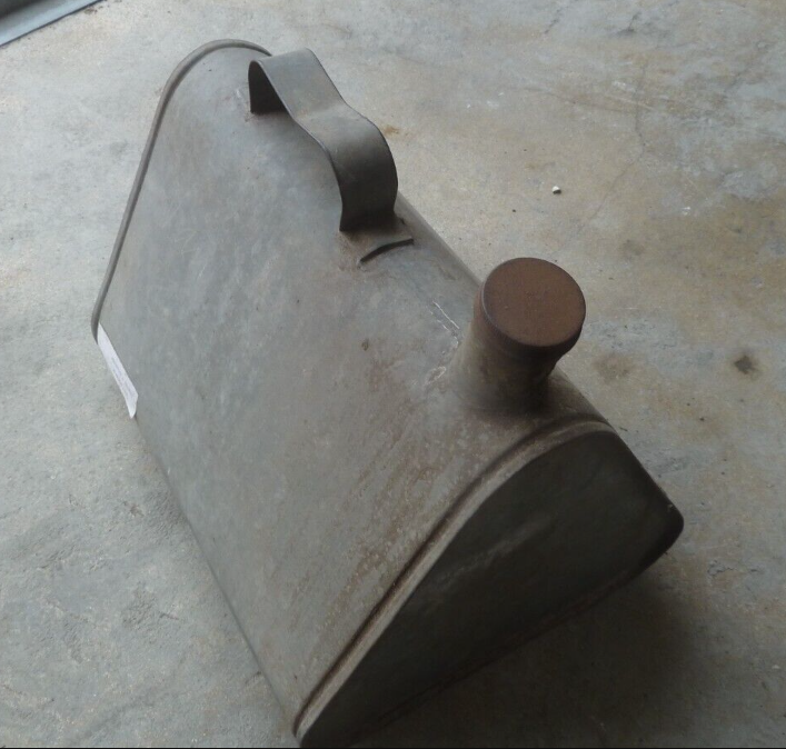

C'est bien, les chargements (sauf les suppos) peuvent aussi servir pour d'autres utilisations : sur un quai, dans une usine, sur des camions.
Pour remplacer les fûts, il y a les fameuses nourrices "si pratiques" de l'armée française (pas les rondes) et les bidons parallélipipédiques de 5 ou 10 litres.
Messages: 14901
Re: Military en voie de 60 Hoe et 009 (Atelier du Tacot)
Messagepar Beyer-Garrat » 05 05 2023 à 23:25
Honnêtement je ne sais pas si ces nourrices étaient utilisées en 14-18 :F9

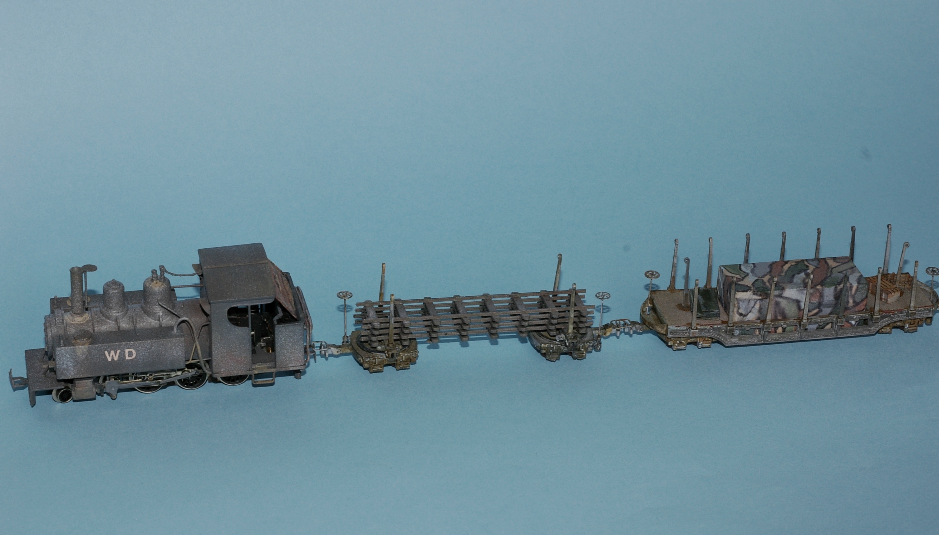

Messagepar Beyer-Garrat » 08 05 2023 à 11:03

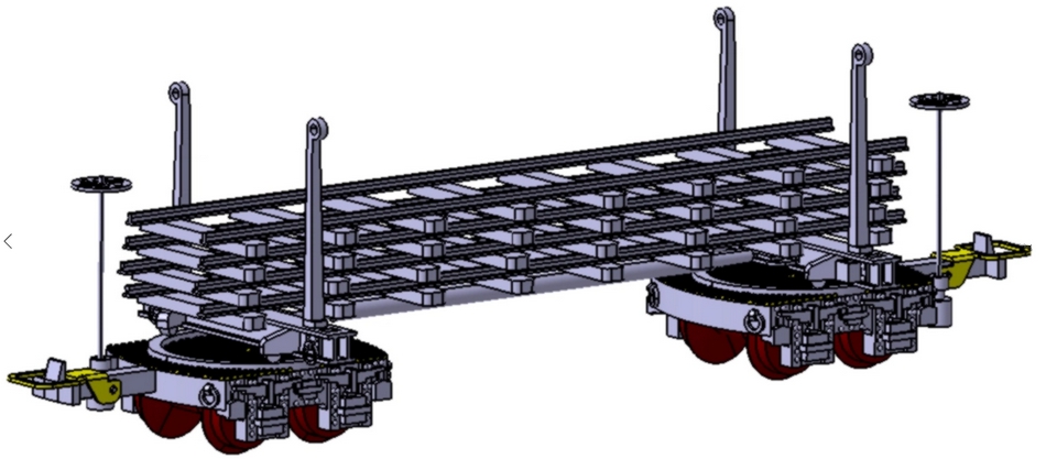

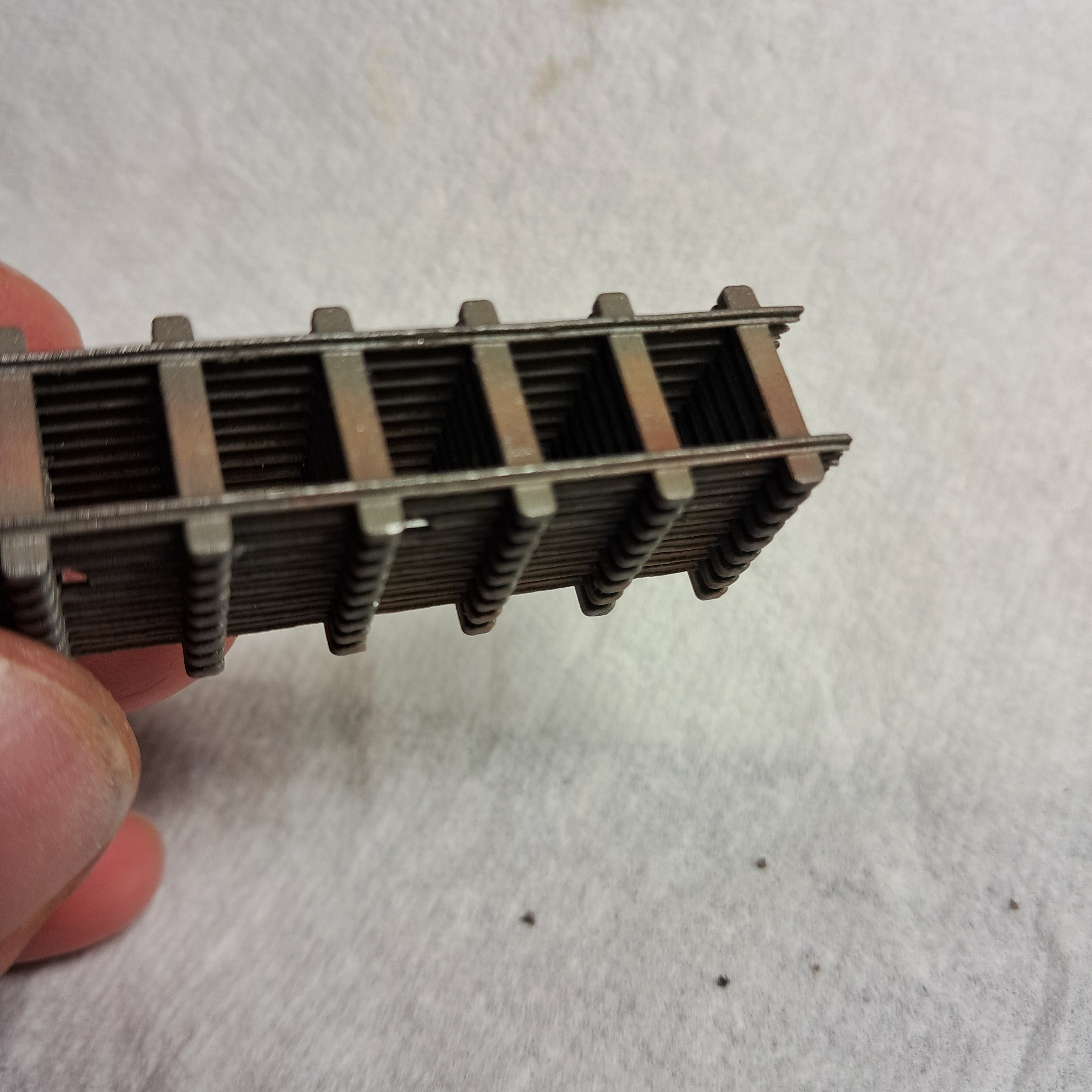

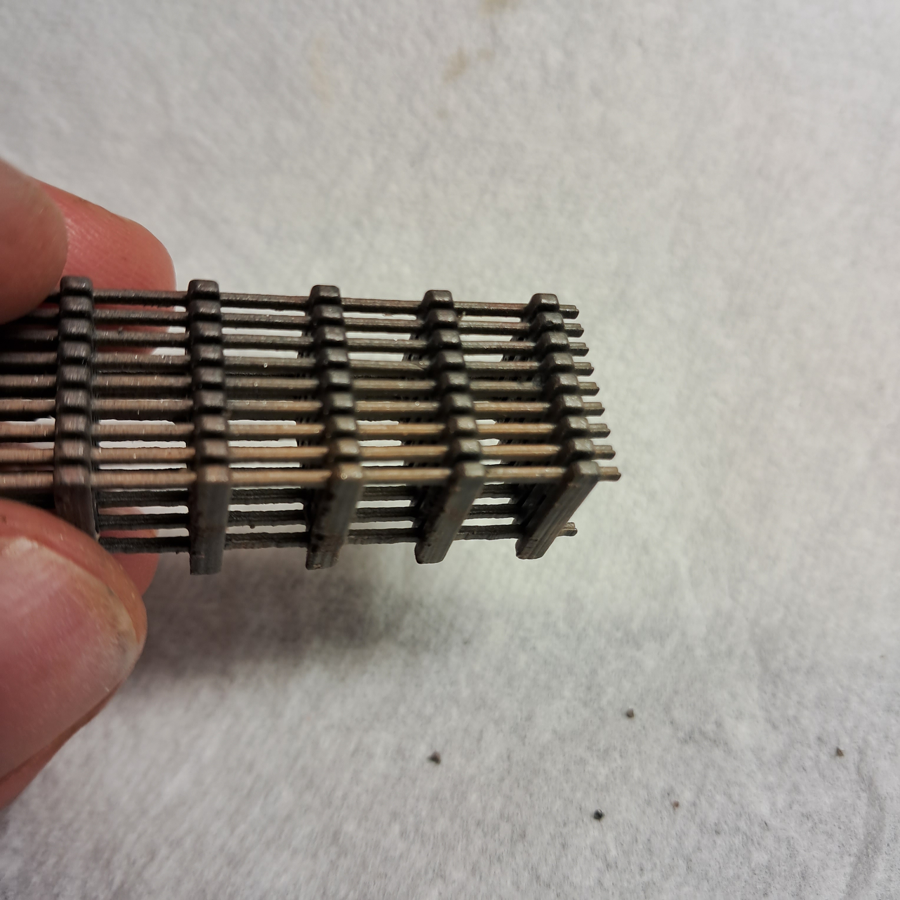

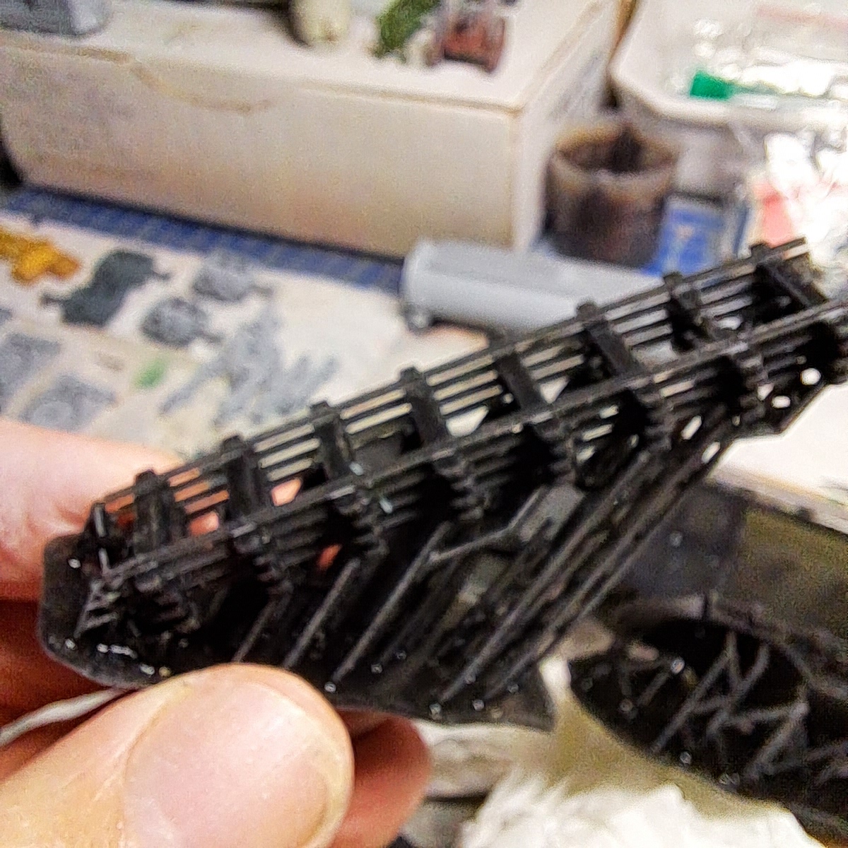

Le transport de coupons Decauville est intéressant cela nous change des rails Egger fixé par un élastique sur des transport de grumes C7
Les bogies sont livrés avec un ensemble de coupons (5 exactement) parfaitement à l'échelle 'c'est vrai que ca pique lorsque l'on met les deux ensembles cote à cote.
L'ensemble de rails est venu d'un bloc en impression 3D
J'avais demandé à Storm des ensembles coupons plus important pour les stocker en bord de voie une fois peint c'est extrêmement fin. Je suis toujours émerveillé
par les progrès réalisés en 4 ou 5 ans par l'impression 3D .Nous sommes très loin des morceaux de sucre infames que l'on nous vendaient à l'époque.
A suivre.......
Messagepar Atelier du Tacot » 08 05 2023 à 11:58
Juste un petit rectificatif: les rails sont vendus séparément dans le rubrique décor de la boutique #B5 C'est :maitre:

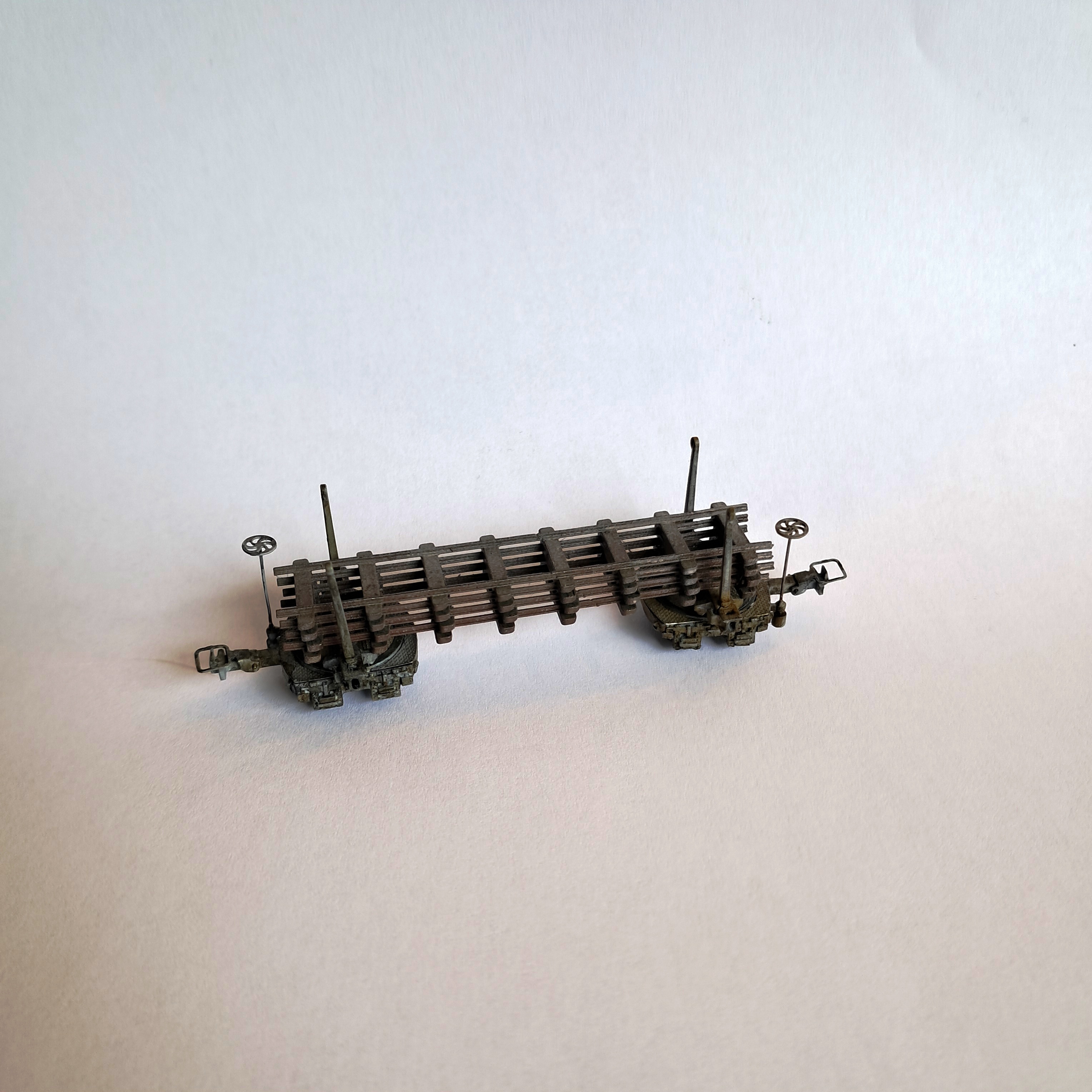

Messagepar Beyer-Garrat » 09 05 2023 à 17:53
Photo rapide du porte rail
Peinture "french blue artillerie" suivi de lavis noir et rouille je me suis lâché le matériel étant soumis a de nombreux aléasclimatique et opérationnels
A suivre......

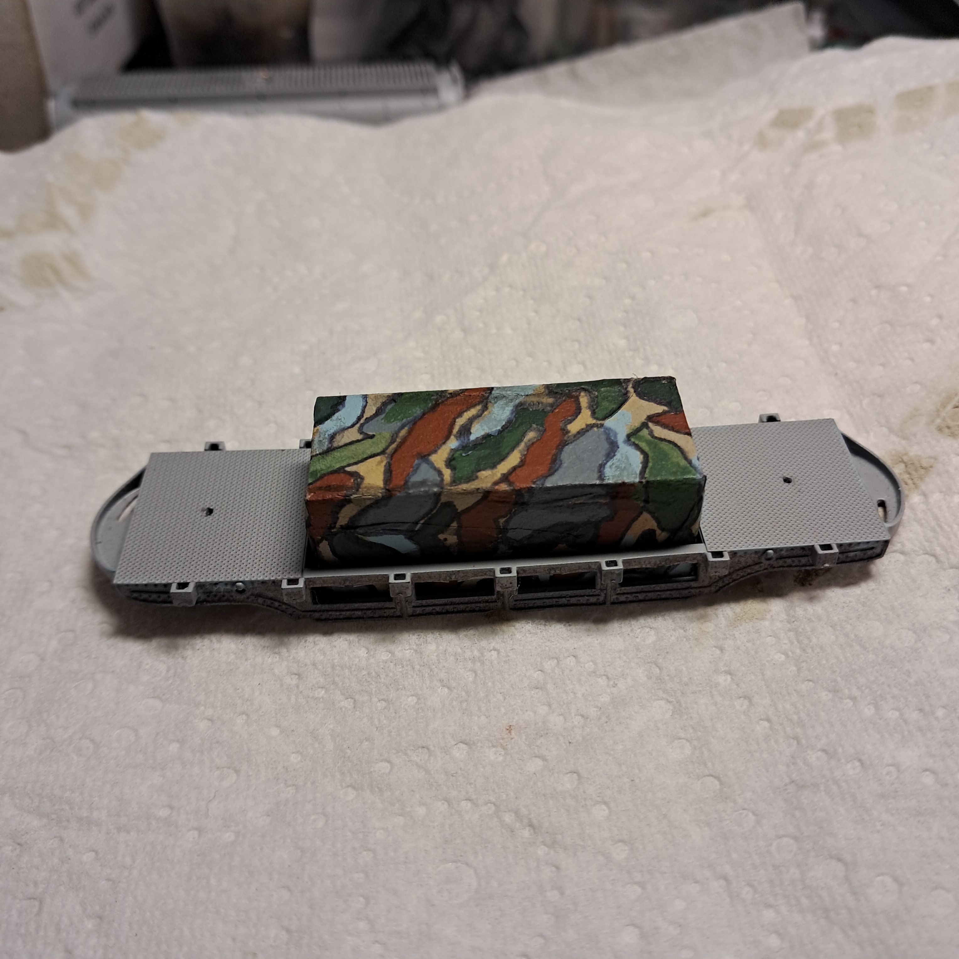

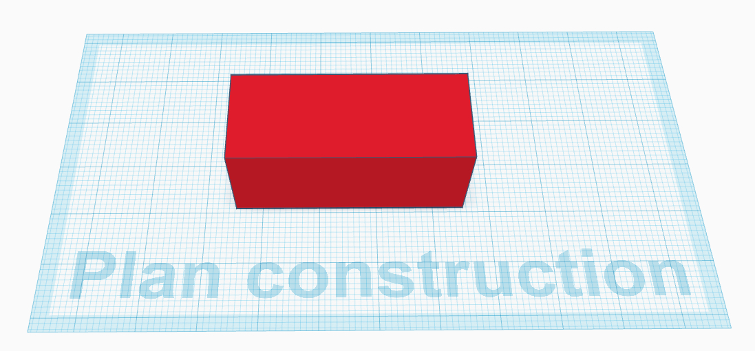

Messagepar Beyer-Garrat » 11 05 2023 à 08:40
Il est tant de s'intéresser aux plates-forme Péchot et a leurs multiples chargement .De mon point de vue une scène ou un véhicule doit intégrer de nombreux
détails pour un semblant de réalisme. Pour cette première plate-forme ce sera unchargement ou plutôt une forme dissimulé sous une bâche.
Pas de polystyrene ou de cp mais une forme 3D Ui sera recouverte d'un mouchoir imbibé de colle pour simuler cette couverture
Facile en 3D on prend les dimension et hop 45mns plus tard c'est dispo C7
après pose et séchage la mise en peinture premier test .C'est extrêmement bariolé par rapport aux camouflages modernes minimaliste (4 a 5couleurs de base avec un surlignage de noir entre les couleurs.
Après le désastre de l'été 1914 (Casquette, capote bleue , pantalon rouge Garance) le tout particulièrement visible les Les combattants sont devenus moins visible (casque Adrian uniforme gris bleu )
Les véhicules ont recues des taches colorés, réalisées par des peintres issus du théâtre et du cinéma les décors étant a cette époque en toiles peintes.Ces couleurs très flashy au début elles ce sont atténués par la suite.
A suivre..........
Messagepar pelican » 11 05 2023 à 09:24
La peinture a du être plus difficile que le dessin en 3D ... C7
Messagepar Beyer-Garrat » 11 05 2023 à 09:37
Exact André, heureusement le choix était déjà fait en utilisant le coffret de peintures
indiqué plus haut ,si en plus il avait fallu faire des tests D9
La ligne de séparation est réalisée grace à un feutre très fin acheté chez Action (pub gratuite voir fil sur le sujet) :maitre:
Messages: 24346

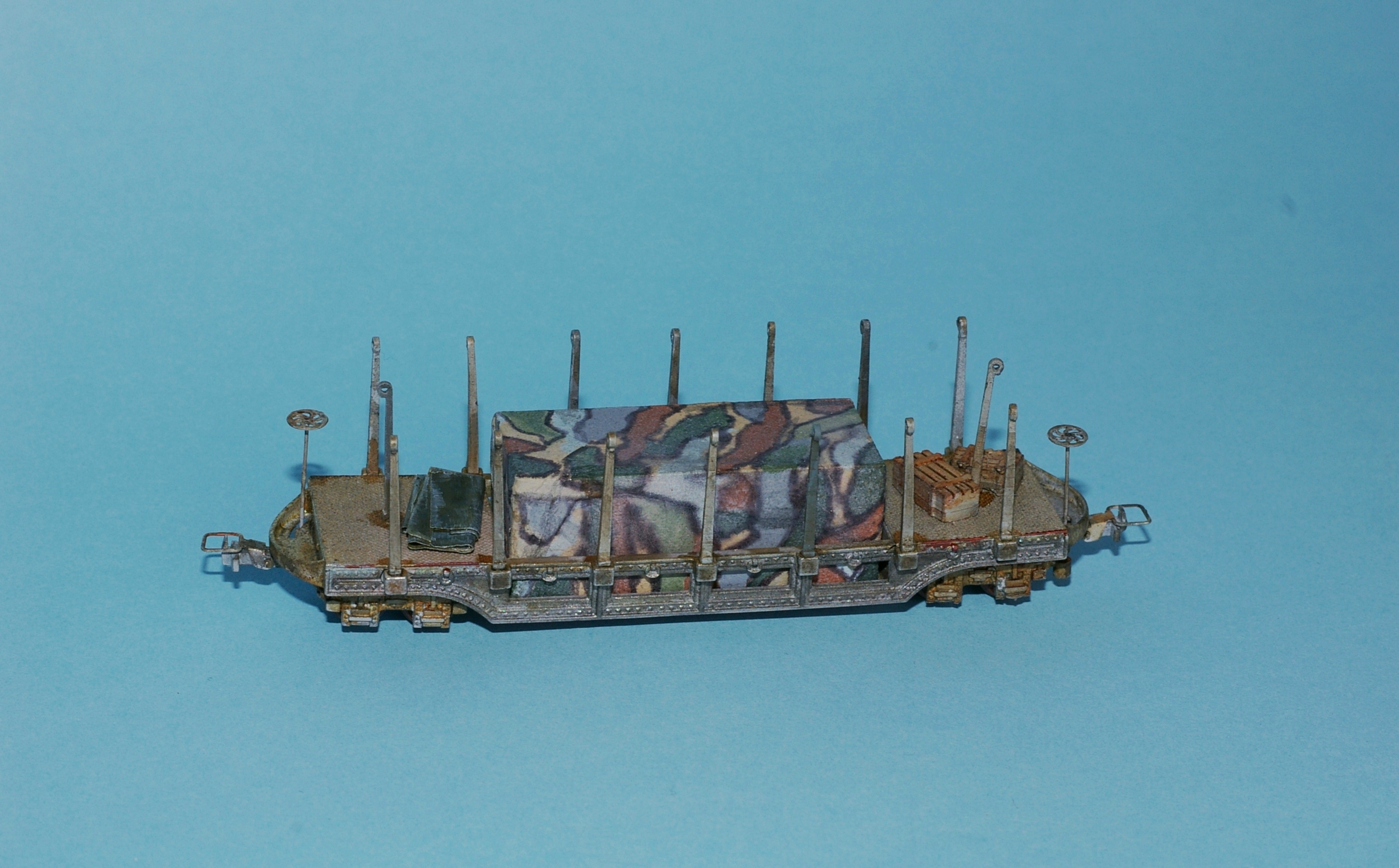

Messagepar Beyer-Garrat » 12 05 2023 à 08:21
Les ranchers sont installés (pièces fines en résine).Ceux de l'avant et de l'arrière ne sont pas tout a fait a leur place j'aurais dules installer un peu plus en avant par convention personnelle je les ai
installés au droit du pivot de bogie C7 Les toles larmé en photodec sont mise en place
Une patine appuyé ,uns bâche en étain et deux caisses complète l'ensensemble.Les rambardes d'extrémités ne sont pas installées, elles n'apparaissent que très peu sur les photos d'époques
Une petite mise en situation :B3
A suivre.....

Messagepar pelican » 12 05 2023 à 08:33
Joli !!!! :ok
Reste à réaliser un ptit diorama ??? :rod_siflet
Messagepar Beyer-Garrat » 12 05 2023 à 14:22
C'est en cours depuis deux ans :H1

Et pourquoi pas le faire ce dio dans la nourrisse que tu présentes en photo au dessus en l'ouvrant par le ou les 2 plus long cotés ? #B5 :rod_siflet
