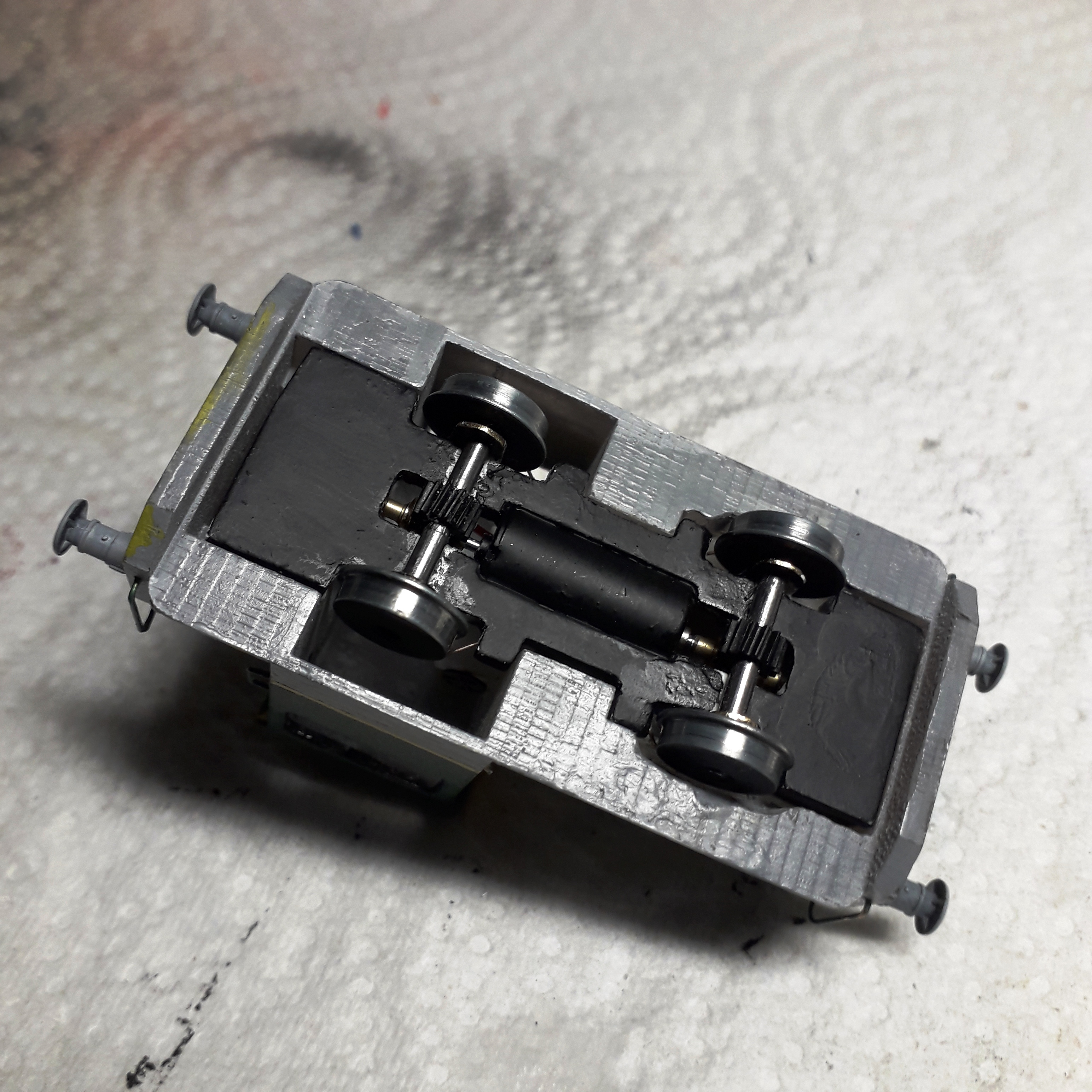

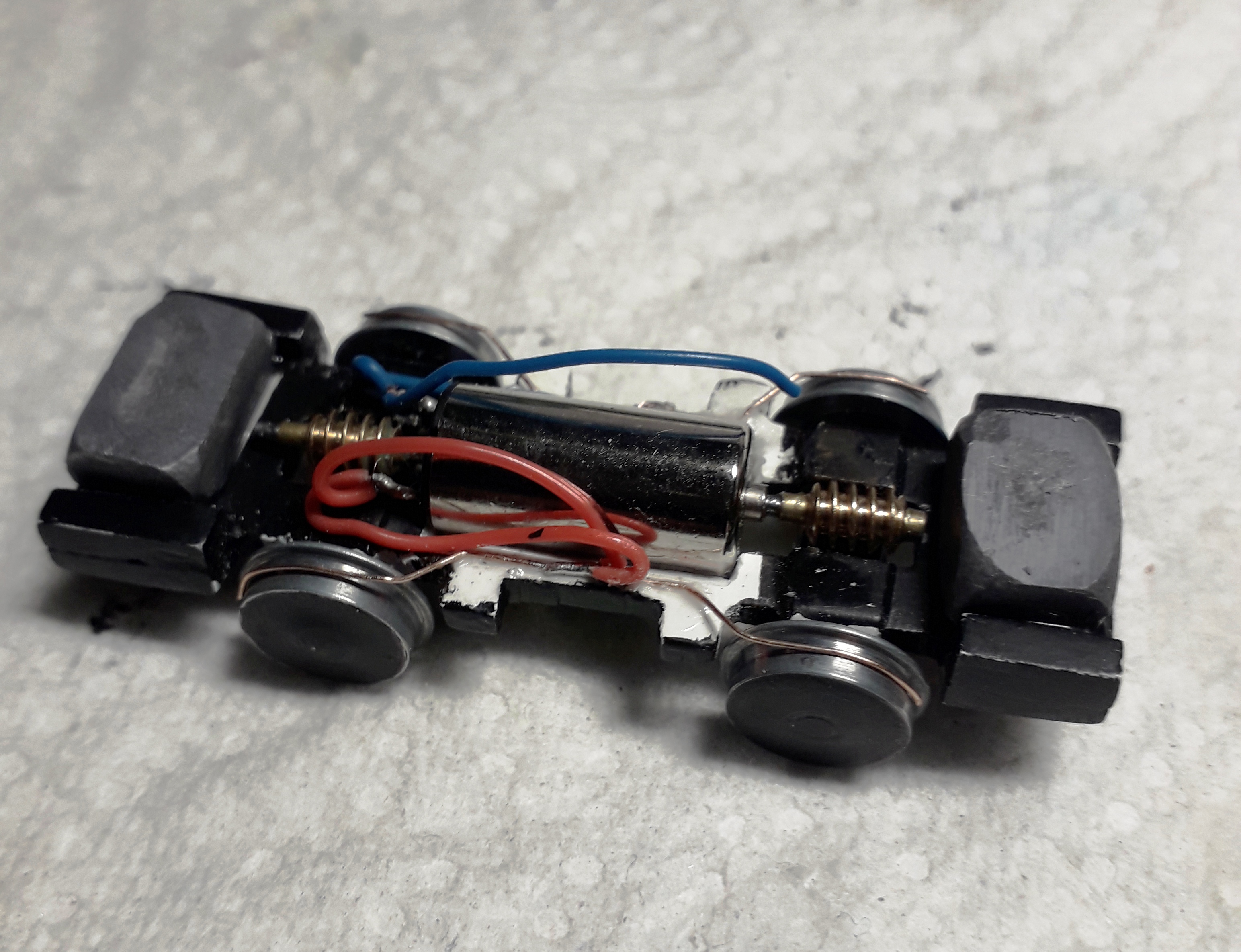

Avec un moteur a rotor sans fer (coreless) le montage est similaire ici pour motoriser un minuscule locotracteur Decauville VN j'utise un chassis en cp de 2mm les essieux sont maintenus en place par du tube laiton
dans une saignée et collé en place.
Le réglage du jeu a fond de dent se fait en agrandissant l'ouverture moteur il est ensuite collé à son tour. idem pour la captation courant en fil de bronze phosphoreux mis en forme à la pince selon le principe
précédemment décrit.
Le lest en plomb (olives de pêche) est mis en forme au marteau sur un martyr a la taille voulu ici 2 x 8 grs qui a depuis été doublé :B3
Le silence de fonctionnement est total avec un super ralenti ,nous avons tous été bluffé même moi ( c'est de la VN et je n'avais pas de quoi le tester sur rail ) C7

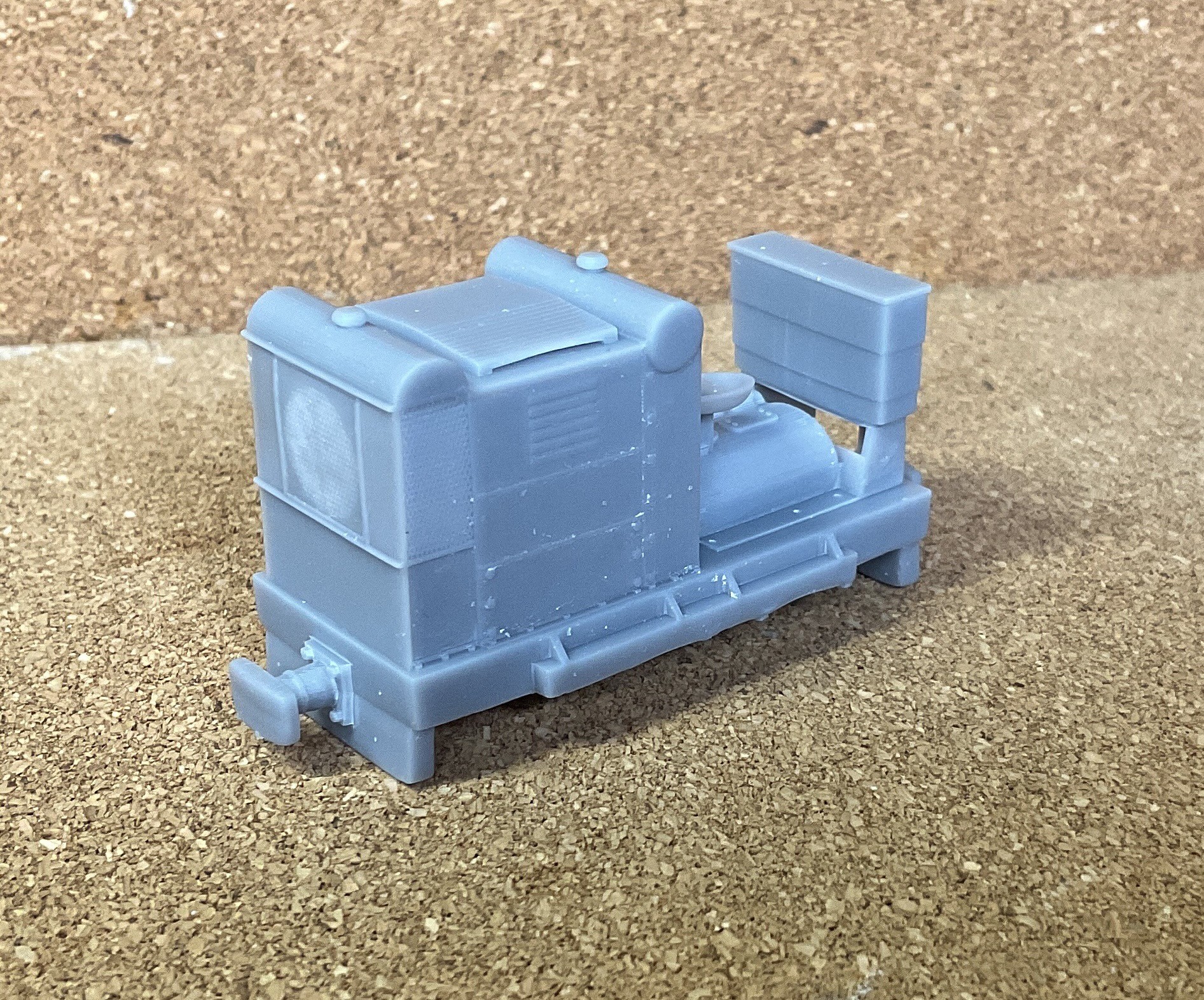

Bizarrement conçu ce châssis: j'aimerais bien voir la caisse qui oblige un tel débord :F9
Après, le principe est celui que j'utilise aussi et que Cyril utilisait pour certains kits… Pour moi, la grosse innovation c'est d'utiliser la friction comme N. Lawton il y a quelques années puis repris en partie par Marcel pour ses draisines :B3
Messages: 24010
Re: Motorisation perso en deux temps, trois mouvements
Messagepar Beyer-Garrat » 19 06 2022 à 17:47
La friction ? c'est un entrainement par courroie :F9
La caisse doit être celle-ci :
Et je ne pense pas que ce soit du Ho ?

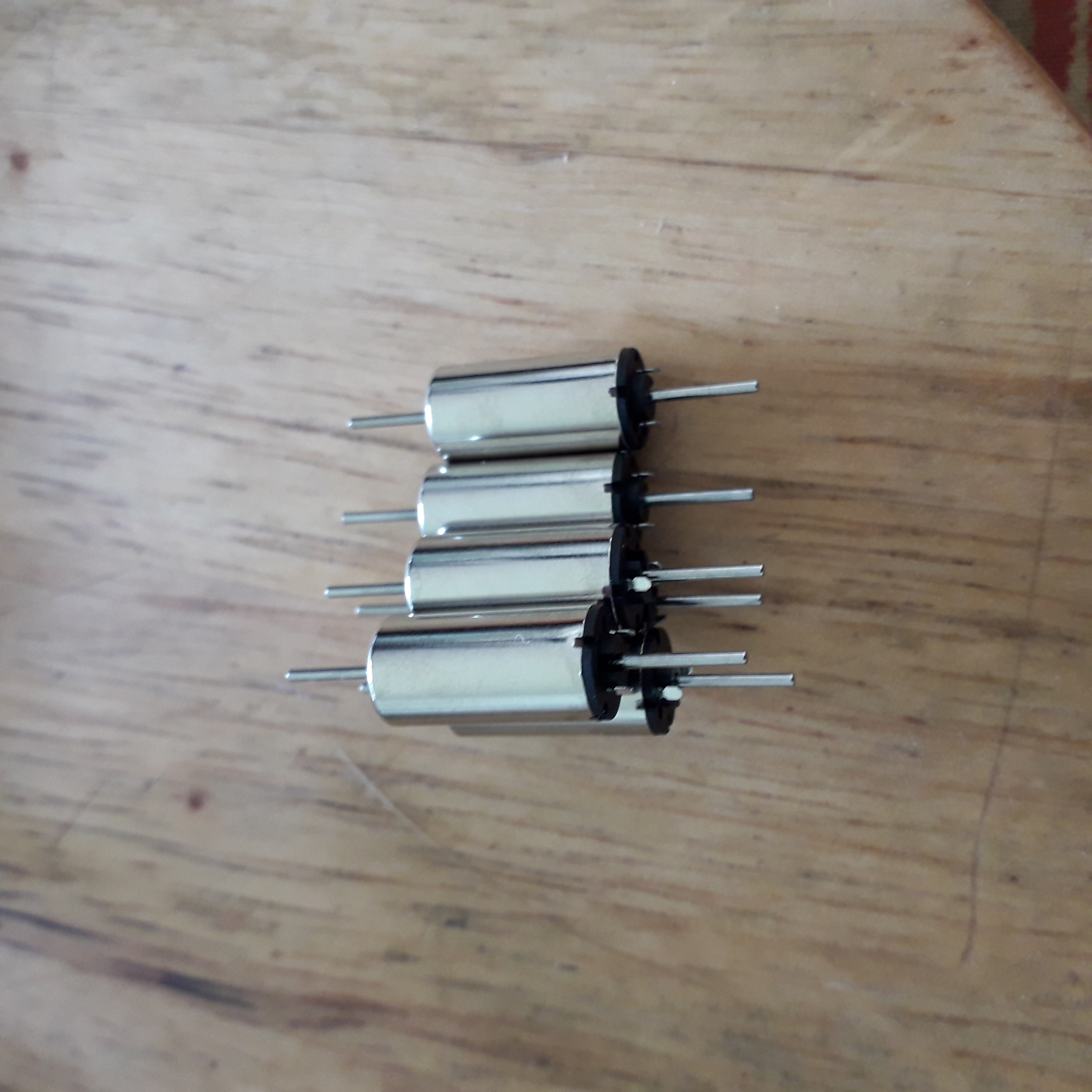

Parlons coûts :
Avec un moteur (à l'ancienne) :H1 une trentaine d'euros avec un coreless(nouvelle dénomination des rsf) acheté en Angleterre une vingtaine d'euros .
La Chine s'est engouffré sur ce créneaux en produisant en masse ces mini-moteurs en 3,6,9,12,24 et 48v.
Je viens d'en recevoir achetés 3,73 € pièce + port 1.75 € posté depuis la France par un transitaire D9 (donc UE) C7
A première vu identique à ceux déjà en ma possession ce qui ramènerai le coût de ce style de motorisation à une dizaine d'euros imbattable !!!
je vais les mettre en test et vous en dirait plus par la suite :B3

Essais effectués sur ces moteurs (voir mon post précédent) RAS c'est la même fabrication que ceux de Tramfabriek la seule différence les fils d'alimentations n'y sont pas soudés.

Quelles sont les dimensions et le voltage de ces moteurs ?
MJModélisme
Marcel
Messages: 2499
Messagepar Beyer-Garrat » 01 07 2022 à 20:30
Ceux-ci 8mm x 16 mm en 12v ,mais il existent dans d'autres tensions inférieures ou supérieures :maitre:
