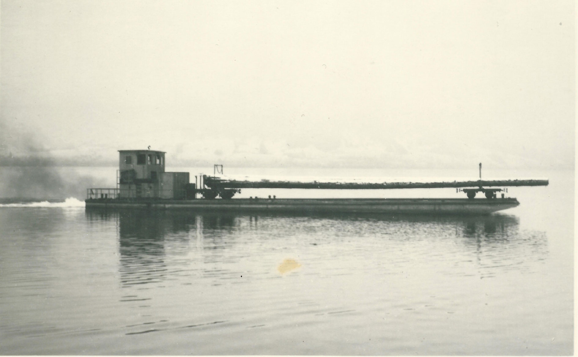

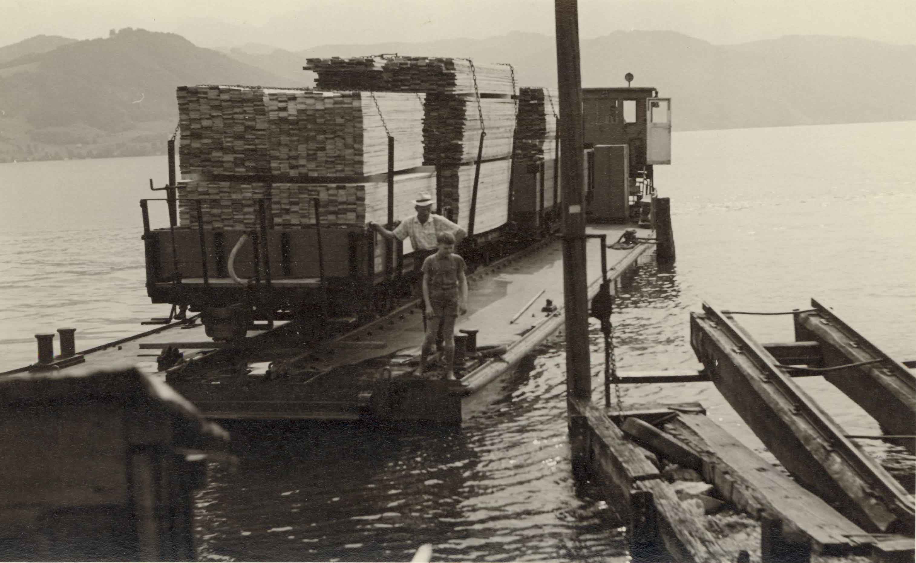

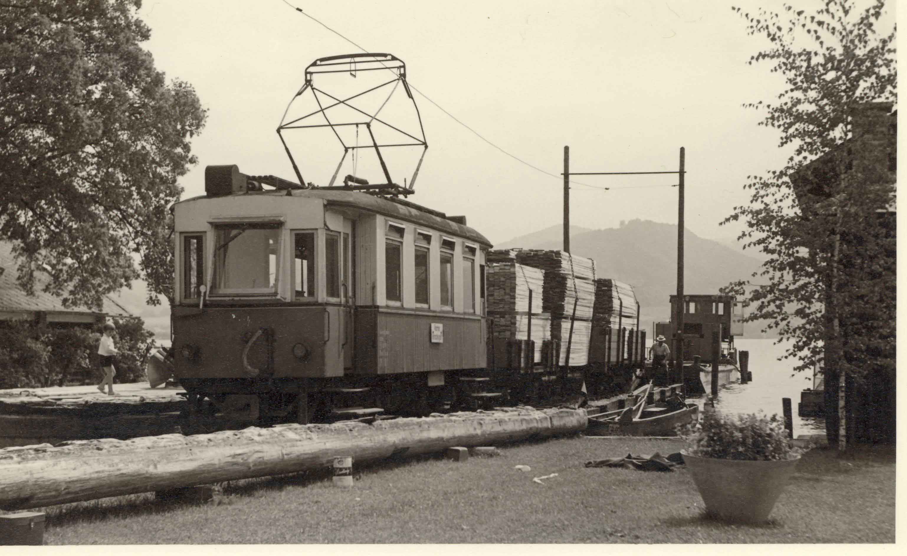

Messagepar Beyer-Garrat » 08 02 2021 à 15:20
Grand merci Volker :maitre:
Je comprend mieux maintenant ce n'était pas un vapeur a aubes ce qui m'étonnais un peu vue la conformation de la coque mais une barge :B3
Traduction du site Atter Wicki pour nos lecteurs francophone :
"Le trafic des ferries avec la Häuplatte
Les ferries ferroviaires sont connus sous le nom de navires à trajectoire fixe. En 1942, la scierie Franz Häupl à Attersee acquiert un tel navire à trajectoire motorisée du chantier naval de Linz pour le transport de livraisons de bois par wagons de fret de la scierie au chemin de fer à voie étroite d'Attersee.
Les rails étaient montées sur le pont en tôle d'acier du navire, sur lequel il y avait de la place pour trois wagons dans le sens de la longueur. Habituellement, ce navire s'appelait le plateau principal.
A cet effet, la voie de l'Attergaubahn (aujourd'hui l'Atterseebahn) a été construite de la station Attersee à l'embarcadère sur la rive du lac au siège de l'Attersee-
Expédition prolongée. La connexion de voie était réglable avec des treuils manuels pour créer une connexion flexible entre le navire et le quai.
Les wagons vides sont poussés sur le navire par la motrice électrique grâce a un wagon intermédiaire léger, et les wagons chargés sont sortis du navire avec un câble sur la montée raide du lac à la gare.
À la gare de Vöcklamarkt, le bois doit être transbordés manuellement des wagons à voie étroite vers les wagons à voie standard du chemin de fer de l'Ouest pour le transport ultérieur. En raison du fait que le trafic routier devenait moins cher et plus efficace, le trafic de ferry a été abandonné en 1966 et le quai démoli en 1972.
À leur place, un ascenseur incliné a été construit pour tirer les navires Attersee à terre."
Place aux photo toutes d'origines Atter Wicki n'hésitez pas a les agrandir en cliquant dessus
La dernière est superbe cela donne envie de reproduire l'ensemble avec cette motrice très vintage #B6
Bon maintenant faut que je me trouve ou dessine une barg,e une motrice vintage etc etc... ! H4 H4

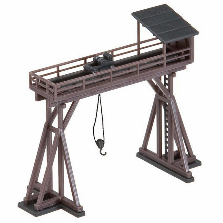

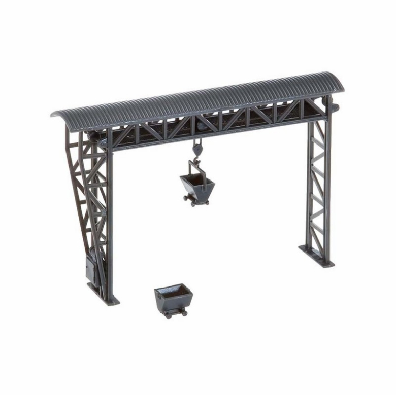

Je pense que le portique de chargement des ferries pourrait être développé a partir de ces modèles Faller en N dispos ici
https://www.latelierdutrain.com/20176-grue-et-pont-roulant

j'avais pas vu le résultat de ton boulot, dont tu m'avais parlé, J.P. Une belle réussite E2 E2 E2
J'aime aussi beaucoup la deuxième photo avec cette petite motrice en train de manœuvrer ...quelle ambiance !!!
