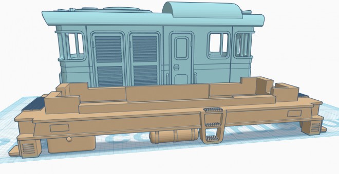

mlm a écrit:UN TRANS....KIT sympa.... E2 E2
:H1 #B6
Je viens de lui adjoindre la perruque et les faux cils (boîtiers résistances et réservoir)
En bricolant un kit micro modèle Hom en roue de 9mm c'est jouable (essieu central palonnant,déplacement de la bielle sur le premier essieu ,faux essieu non entraîné laissé libre) :maitre:

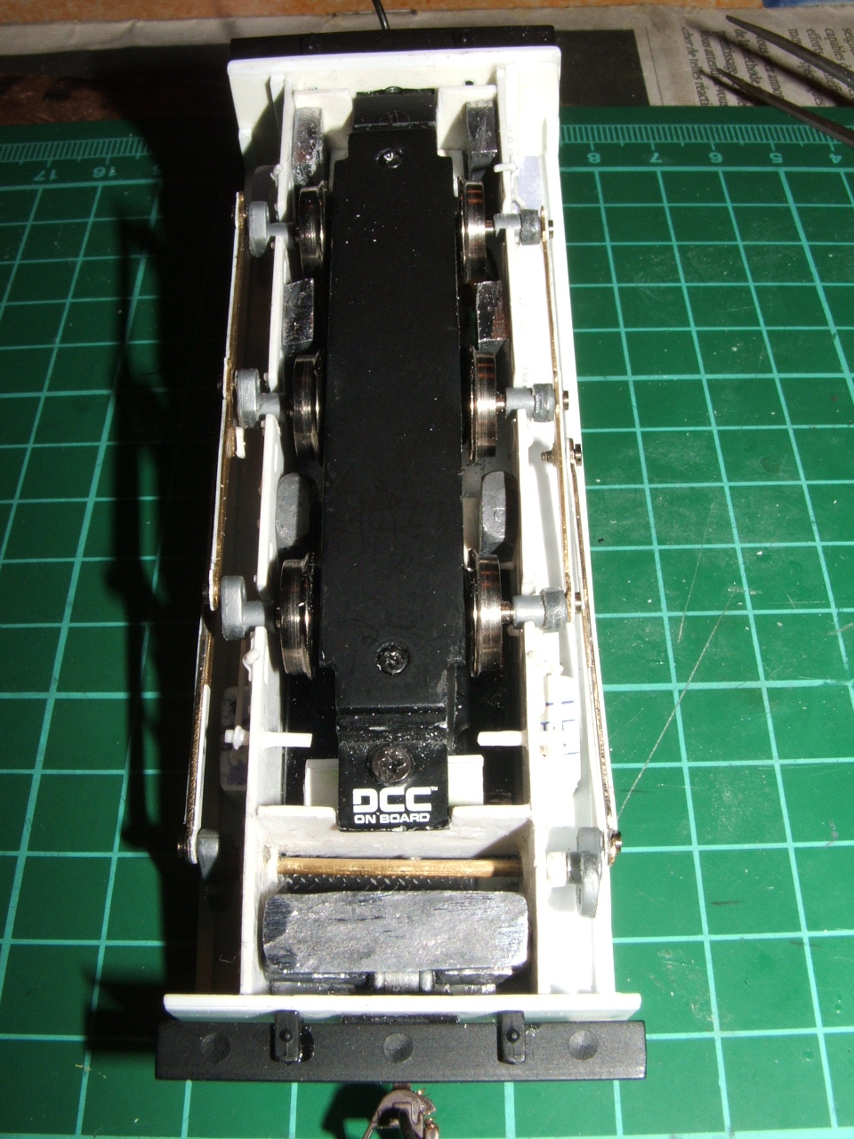

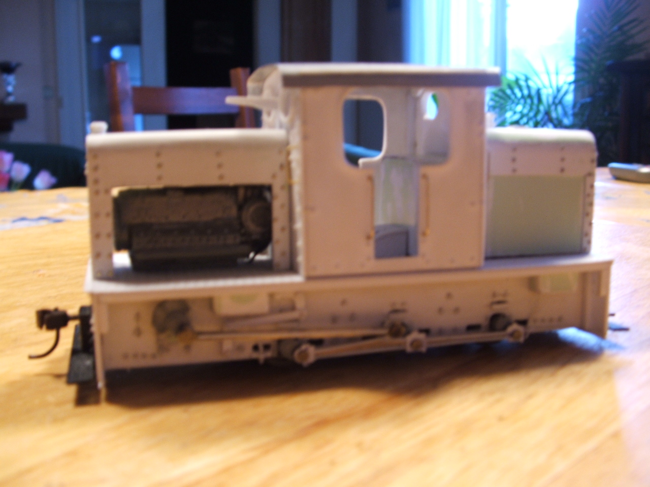

Pour en revenir au faux-essieu il faut absolument le laisser fou juste entrainé par les bielles comme ici dans ma seule incursion en ON30 avec le Fowler
Messages: 24349
Re: FAITES LE VOUS-MÊME ! IMPRESSIONS (3D)
Messagepar mlm » 30 04 2020 à 18:21
Sympa le locotracteur. Le confinement te stimule, toi "3D Confiné" ou plus simplement tu vides les cartons. :F9
mlm
Messages: 2737
Messagepar Beyer-Garrat » 30 04 2020 à 18:28
Non non ce sont des photos de 2007 du Fowler en pleine mode On30 :B3

J'avais essayé le B&L aussi avec le châssis BTTB mais j'avais mis le troisième essieu à la place du faux et laissé le "faux déplacé" libre mais ça n'était pas concluant... #B7

Bon, donc je ne me lance pas dans la modif du châssis BTTB : si tu n'y es pas arrivé, j'essaie même pas.
Ou alors je le laisse comme ça, et je me demande si beaucoup de personnes s'en apercevront. Sauf les zamateurs zéclairés, bien sûr.
