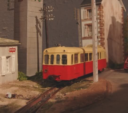

Ca y est! E3
Problème résolu en mettant une paire de bandages sur le train arrière de l'essieu moteur ( je les ai piqué sur un essieu moteur 030 Bachmann en N: comme par hasard, ils étaient de la bonne dimension :B3 )
Donc pas de surcharge en lest
Il a fallu que j'augmente le débattement du Bullant sur l'avant en limant la plateforme latéralement pour que la machine s'inscrive dans les courbes de R33cm et les aiguilles Péco
Maintenant, les finitions et puis quelques photos sans marquage
(Si quelqu'un a des marquages CFD et des séries de chiffres (10..., 20..., 100..., 200...; je suis preneur!)
:ok :fier :H1 :H1 :H1

Messagepar bernardhenri » 30 05 2008 à 22:07
Première apparition du Brissoneau sur Port de Carhaix #B6
Dans le montage, j'ai juste "fusillé" une diode avant :oops:
D'autres photos dans "le matériel roulant de Port de Carhaix" :D2
