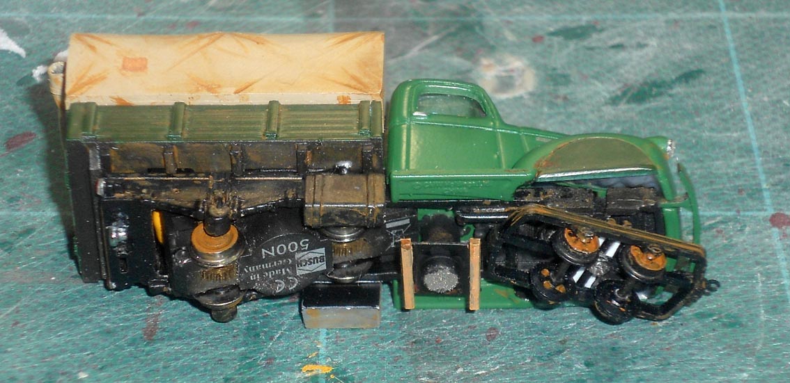

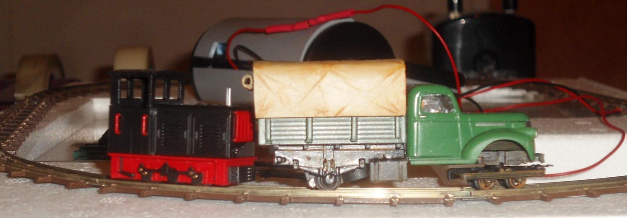

Ben déjà, faudrait que j'aie ce qu'il faut pour faire une video :rod_siflet ... Et puis c'est la question, même dissimulée, que je craignais : "Alors, comment ça marche ?".
Euh, pas très bien :cry: ...
En ligne droite, pas de souchi, même de prise de courant. Mais en virage, ça hoquète sérieux.

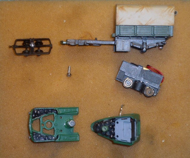

Une vue par en-dessous sur la voie Busch va vite vous faire comprendre le problème :
Le rayon de courbure est trop serré, les roues arrière sont "de travers" par rapport à la voie. Donc ça freine dur...

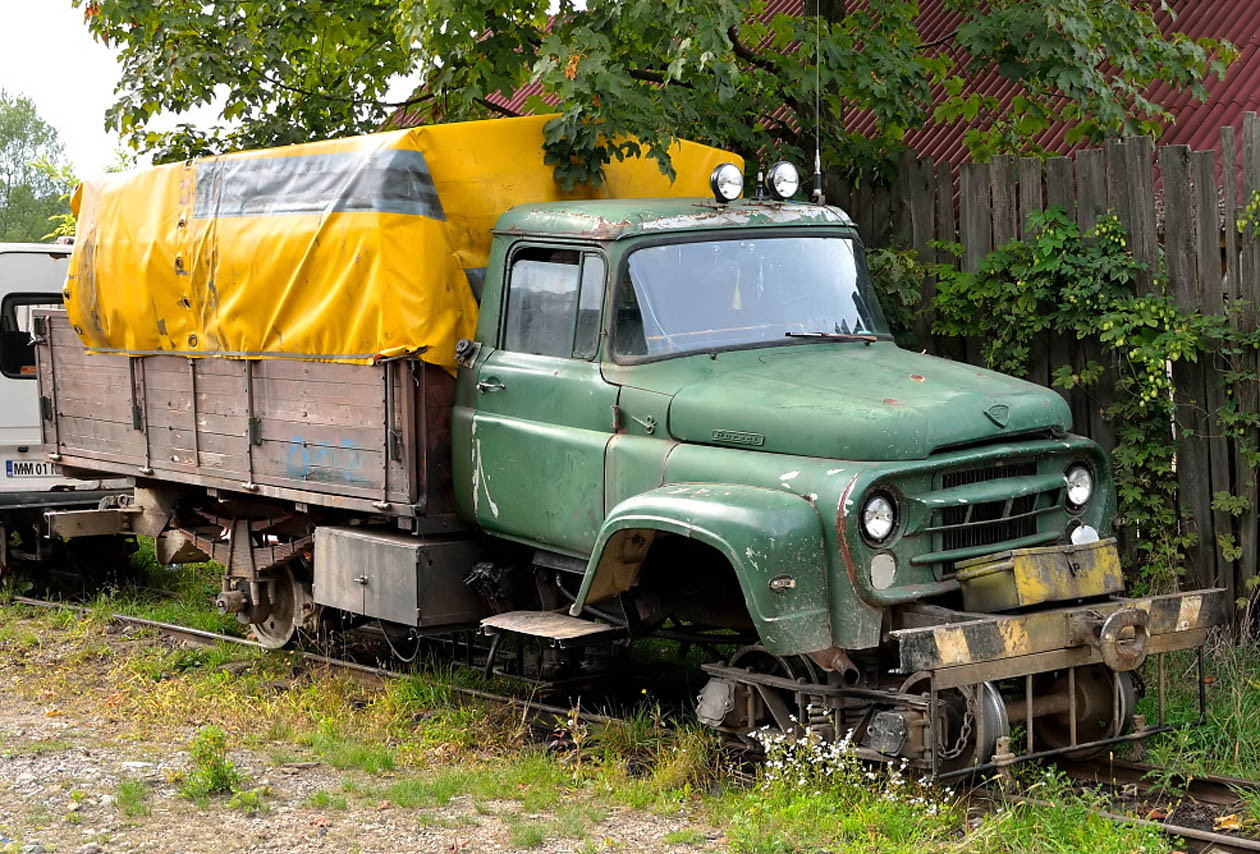

Deux solutions :
1/ faire sur mon futur réseau des courbes à grands rayons #B6 , façon Roumanie. De toute façon, c'est de la voie Z qui sera utilisée, je ferai ce que je voudrais :prrrt: .
2/ faire un wagon pousseur, comme l'avait suggéré... "quelqu'un" :rod_siflet ... ce qui n’empêchera pas que l'essieu arrière sera toujours de travers :C6 .

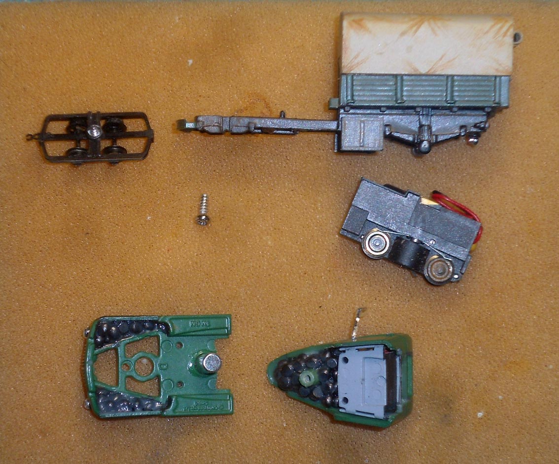

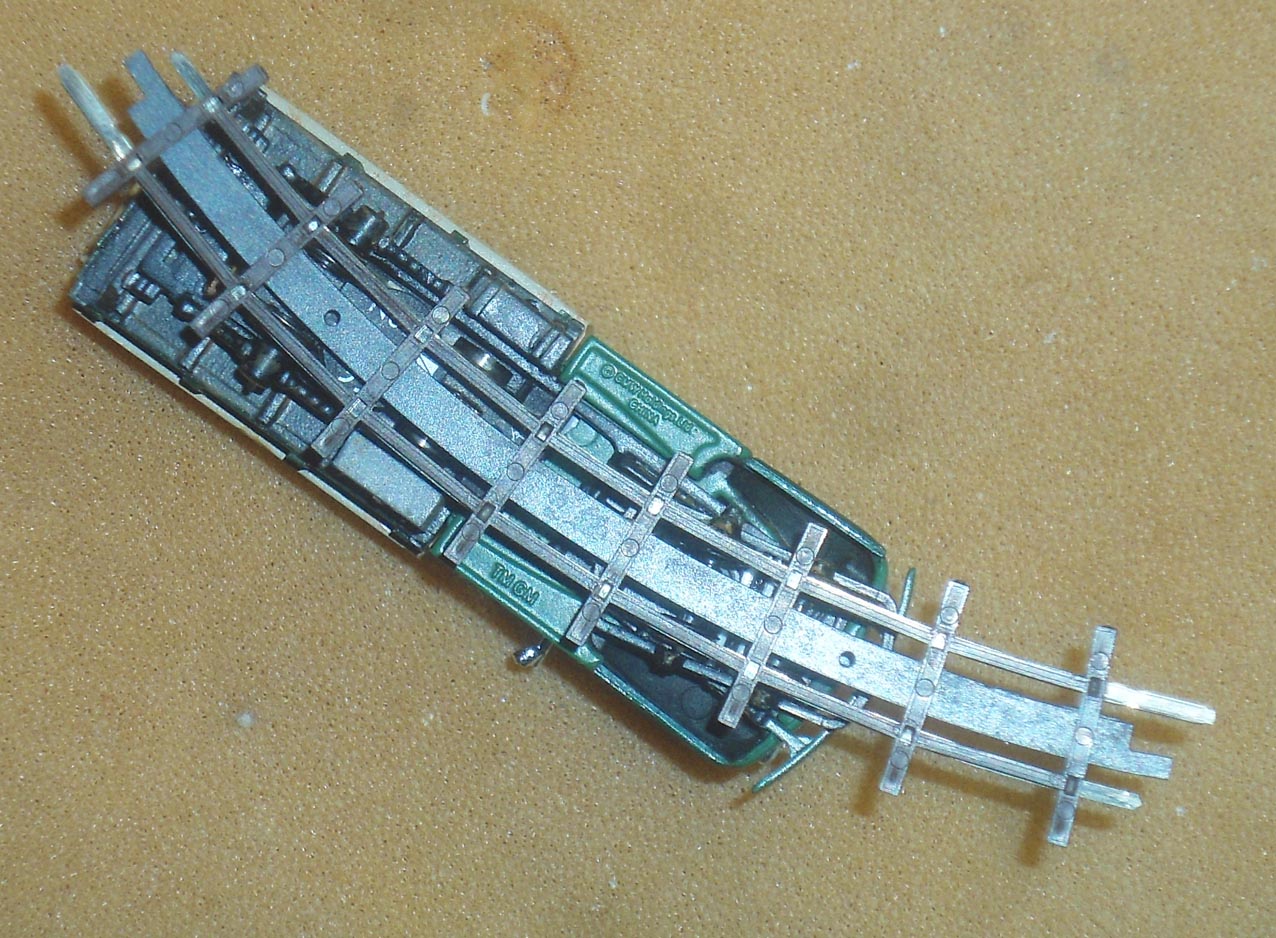

Parce que comme ça, ça fonctionne bien :
Comme je peux récupérer mon moteur intact et que tout est démontable, j'ai déjà une ID.

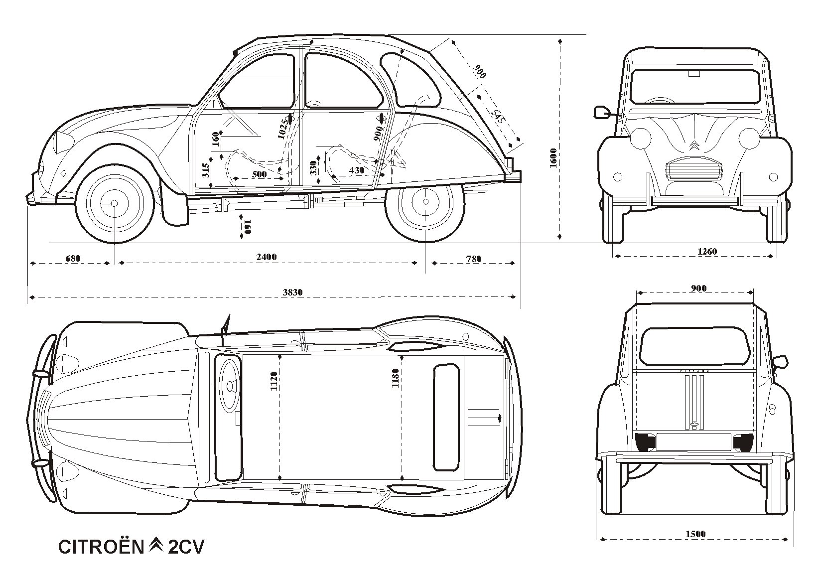

Si tu roules en 2CV sur une voie normale, tu "tombes" juste entre les rails avec les roues. La largeur de caisse (148 cm) dépasse de 4,5 cm l'entre-rail. :idea:
Sur le schéma ci-dessous, elle est cotée à 150 cm. #B5

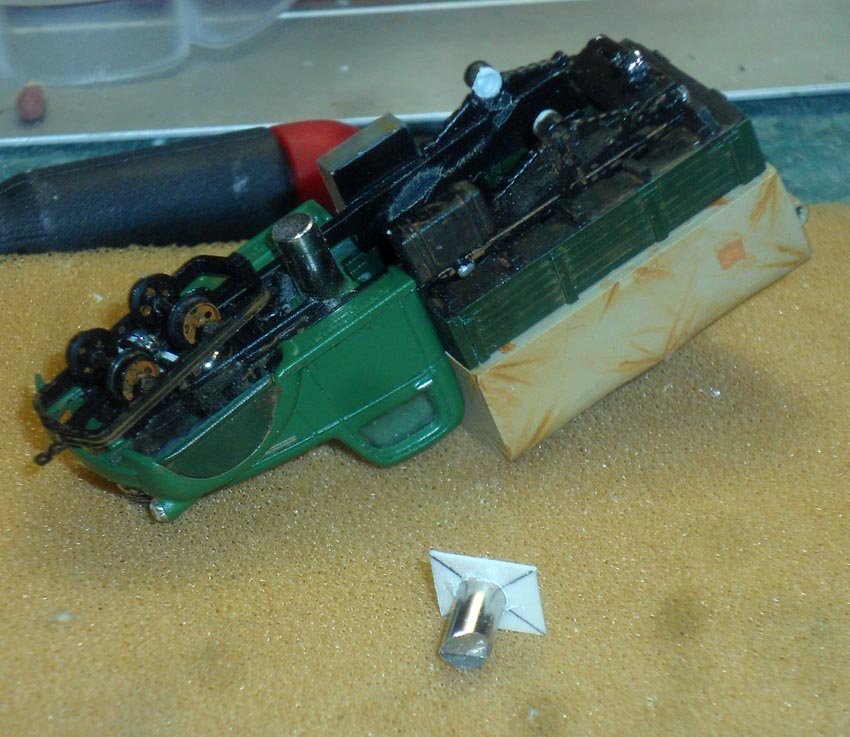

Messagepar Patrick ze rabbit Deludin » 13 11 2018 à 18:04

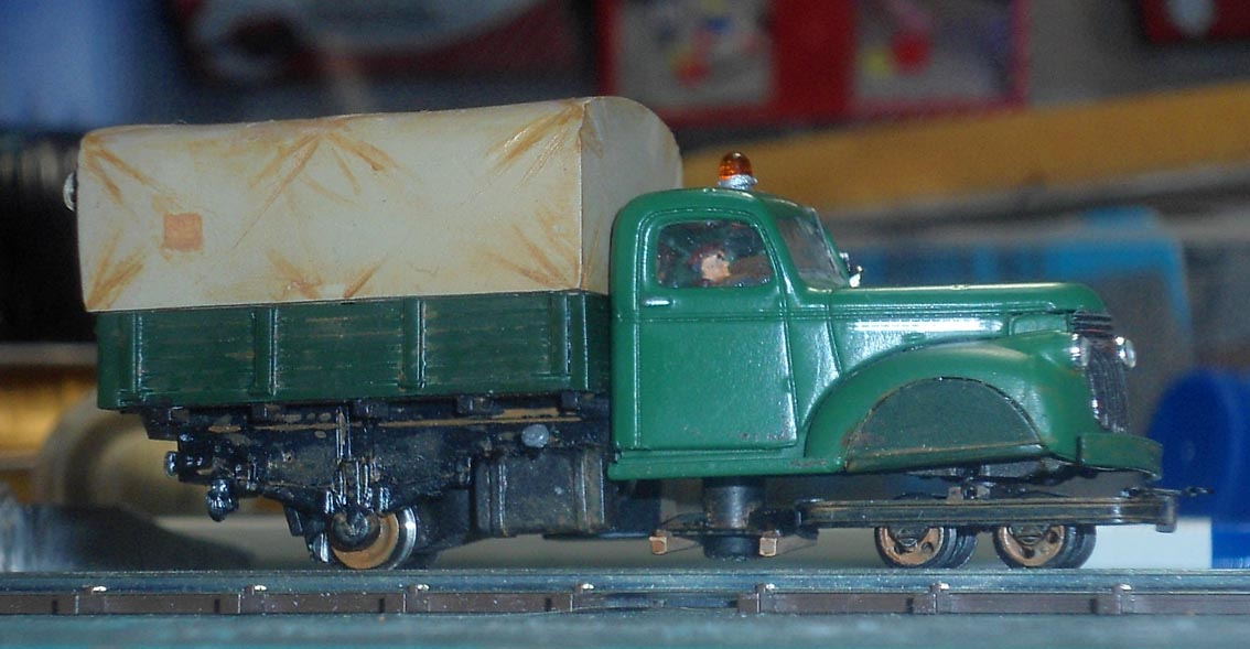

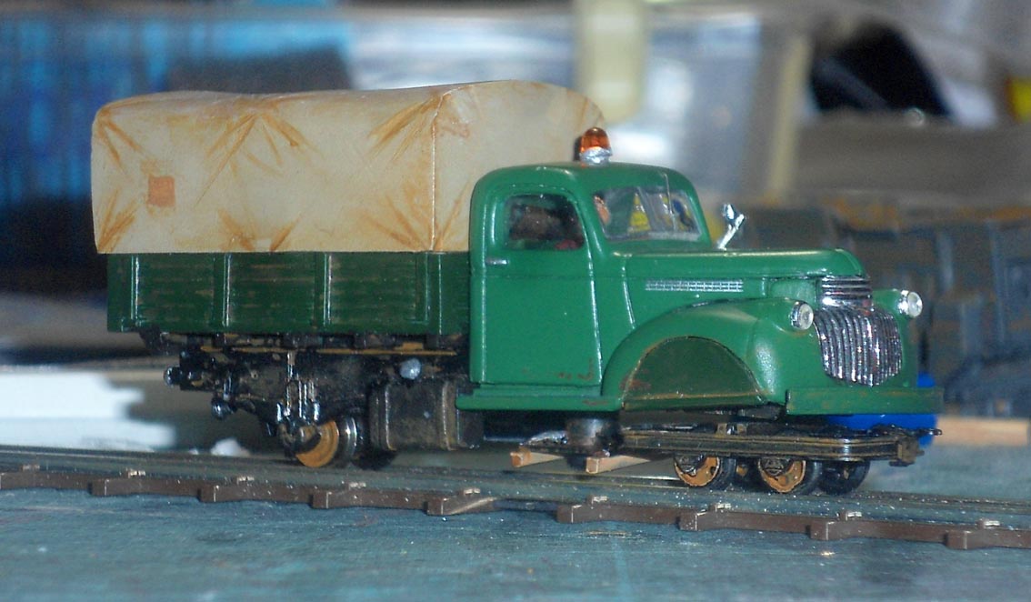

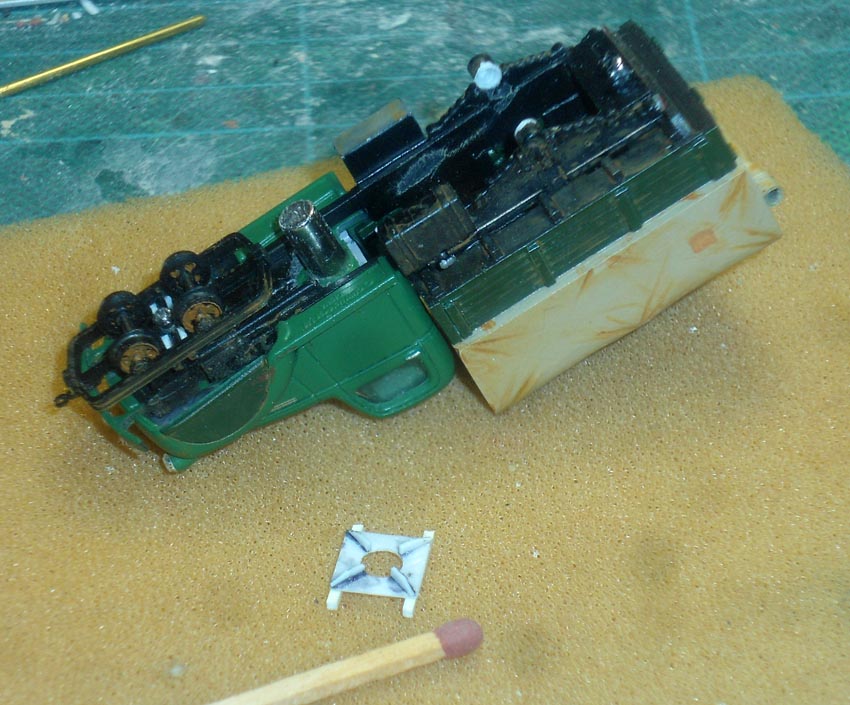

Réflexion faite, et avec un peu de temps ("de quoi y cause" :D3 ), j'ai lesté ma cabine à mort et rajouté un super-aimant taillé -difficilement- à la "bonne longueur" :
...et c'est nettement mieux du point de vue prise de courant :ipb-251 !
Maintenant, c'est l'aimant plus bas que le dessus du rail qui empêche le camion d'avancer car il frotte le rail intérieur dans les courbes cintrées sur le genou. Donc de toute façon, va falloir le remonter parce que ça passera pas non plus sur les aiguilles :C1 .
Côté esthétique, c'est pas ça. Mais ça va être transformé en vérin de plaque de retournement :
Maous kostau, le vérin, ça pliera pas :D .
Vi, je sais, "c'est pas au bon endroit du point de vue charge", qu'il dit, celui qui n'a jamais rien fait, mais d'abord :prrrt: parce que bon.
J'ai trouvé de jolies roues pour mettre sur l'essieu moteur, mais je ne m'en sens pas du tout pour remplacer celles du bloc-moteur d'origine #B8 :
D'ailleurs, je ne sais même pas si le Ø de l'essieu est le même.
Et ça m'étonnerait bien, tiens...
Messages: 14984

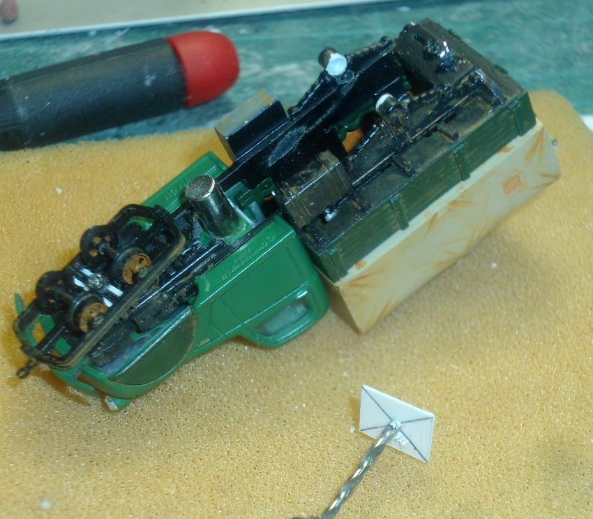

Bon, comme on est demain matin et que je viens de vider l'appareil photo, voilà un truc nouveau :
Y prépare quoi, le lapin, hein ? :F9
Faciiiile...
Messages: 14984
Re: Un camion sur rails en H0i
Messagepar pelican » 17 11 2018 à 09:58
caisse ??? :D3
Messages: 50791
Messagepar Patrick ze rabbit Deludin » 17 11 2018 à 12:33
Non, plaque...

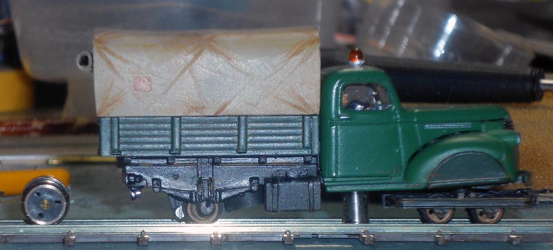

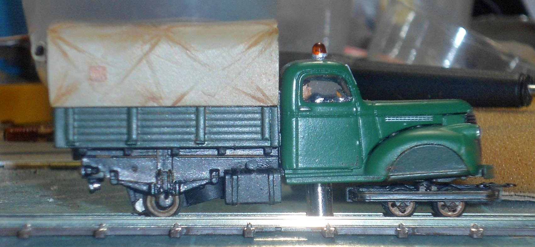

Messagepar Patrick ze rabbit Deludin » 18 11 2018 à 20:55
Petits travaux du ouiquende, entre autre chose.
J'ai réalisé une plaque de retournement, j"avais émis cette hypothèse pour cacher au mieux le 2e aimant.
Voilà ce que ça donne. Et cette fois je ne suis pas trop près du niveau du champignon :
...mais évidemment, je perds en aimantation, donc en adhérence et en prise de courant H4 :C1 . C'est sans solution.
'vais finir par ne faire que du décor, moi...
On peut encore détailler en rajoutant des marche-pieds complémentaires ou en descendant les existants, parce que Marcel trouve la marche haute, des chaînes pour retenir le bogie avant, une traverse de choc avec attelage (y'en a un sur le boggie, déjà), un chasse-pierre, la caisse à outils, et la tête, alouette...
