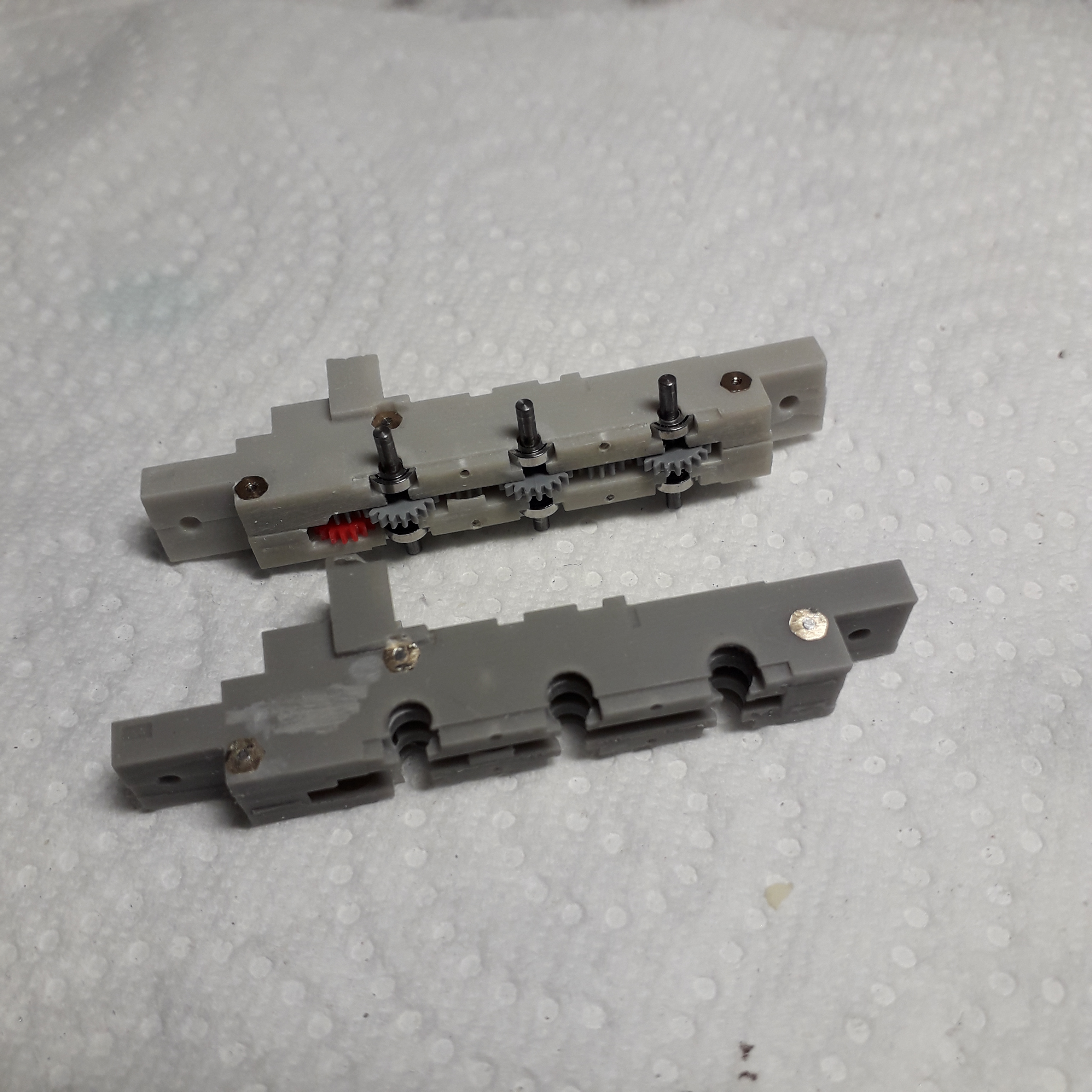

Nouveau châssis avant remontage TdA préconise le fraisage (ce qu'il a fait,en laissant un rebord ) des axes de roues au niveau des roulements pour éviter les cassures et faciliter la pose des ceux-ci.

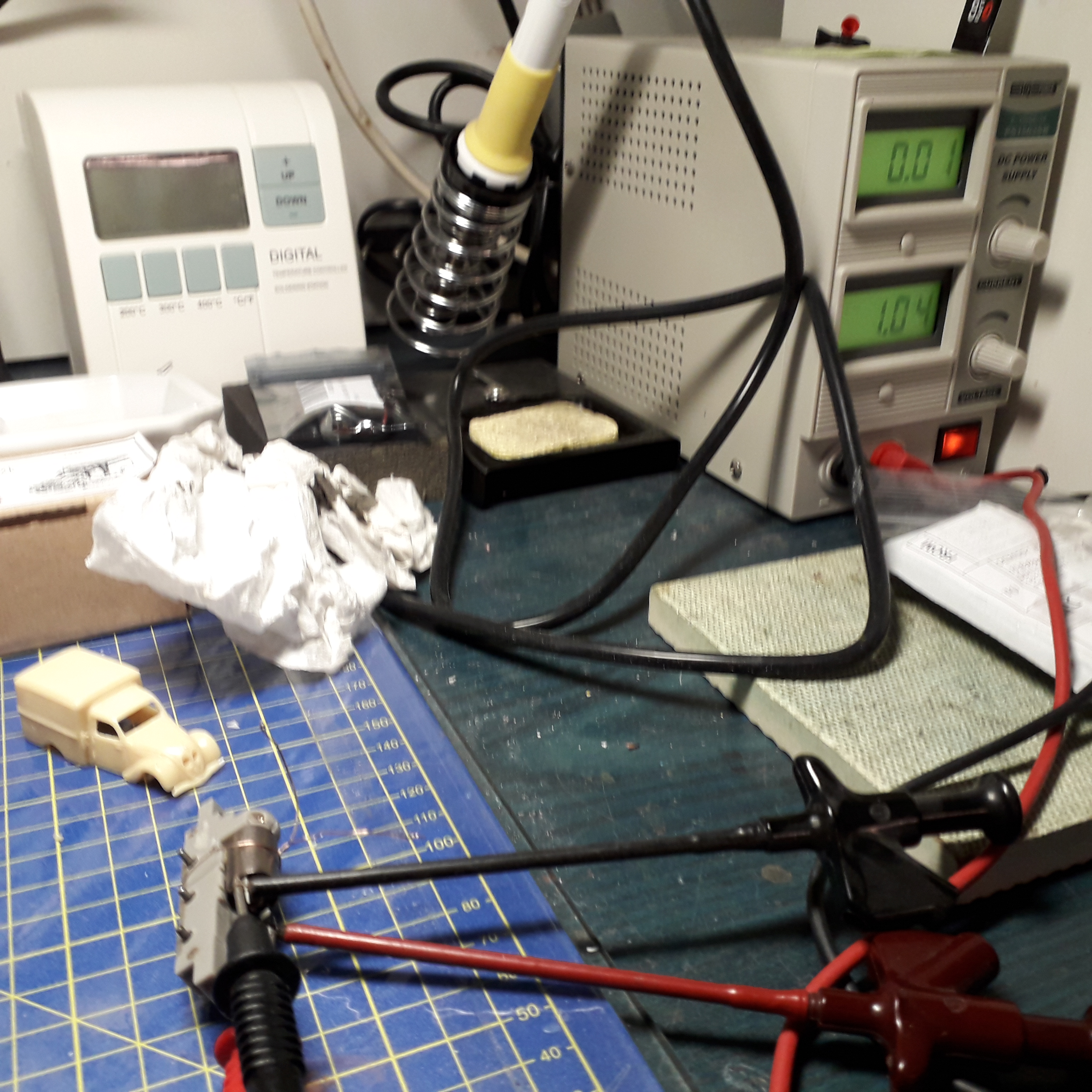

Messagepar Beyer-Garrat » 16 03 2020 à 11:32
Le tranfert des pignons et des roulements s'est passé sans difficulté après rodage l'engin démarre sous 1,04/1,08 V a vide dans les deux sens avec un grand silence de fonctionnement #B6

La camionnette de livraison est un kit SV models avec une très belle planche en photo de.
Avec le confinement je monte à la chaîne :H1
