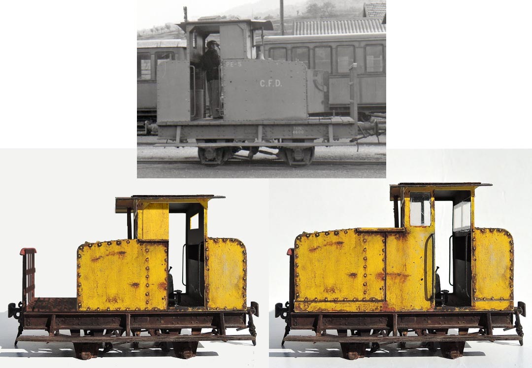

Beyer-Garrat a écrit:Merci à tous :maitre:
Deux vues de la version initiale avec capot court (avant remotorisation)...
Où l'on voit bien le décentrage du ventilo... ça pourrait être sympa un ventilo fonctionnel... :^)

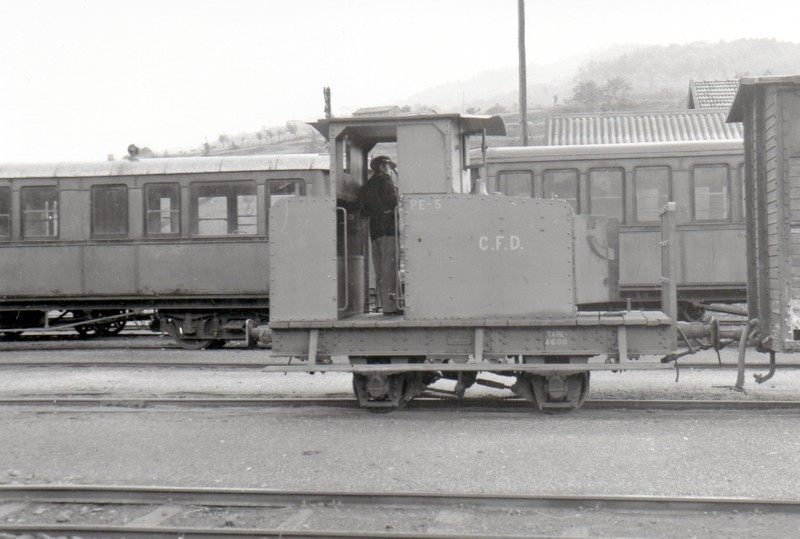

Ce détail a attiré mon attention sur le fait que plan proposé en début de ce sujet est faux en plusieurs points :
- les ouvertures centrées en face avant,
- les essieux trop déportés vers les extrémités de l'engin, ce qui donne un empattement exagéré,
- la longueur de coffre moteur (logique par rapport à l'empattement trop long).
Il n'y a aucun autre plan de ce locotracteur ?

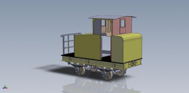

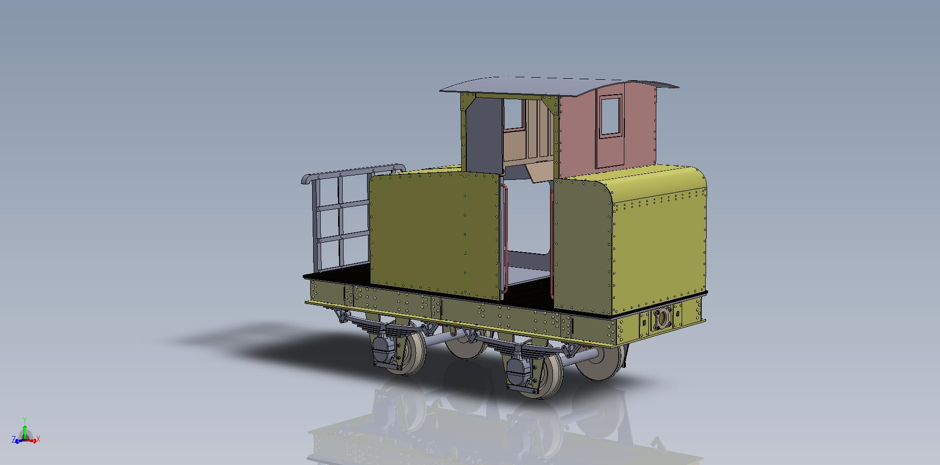

Je m'étais amusé à "démonter" toutes les tôles rajoutées sur le modèle LOCO-DIFF, qui doit être exact puisque l'engin modifié existe pour la prise de cotes.
Facile : on voit bien les rajouts, et on n'est pas loin des photos de l'original.
Ça donne ça :
Si ça peut servir...
...et chapeau au monteur (pas retrouvé ce sujet sur le forum, pourtant il me semble que :F9 ...).

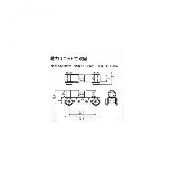

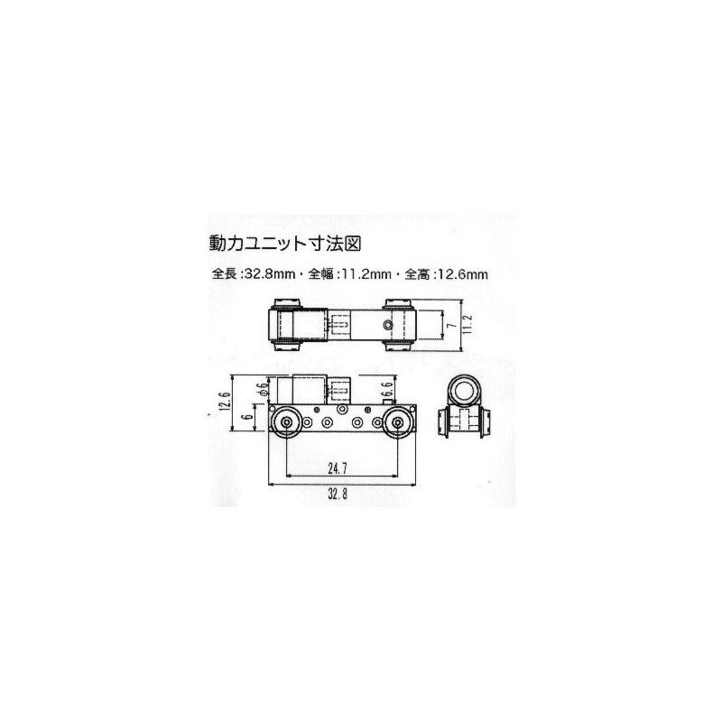

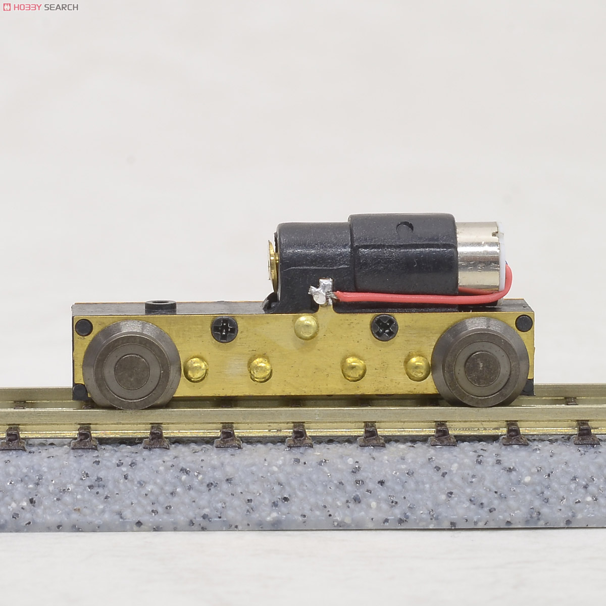

En partant du châssis du Gmeinder Minitrains, avec le moteur dans la cabine ça parait jouable mais j'aimerais mieux trouver un chassis N avec moteur 12V qui aurait un moteur moins volumineux :F9 :F9 :F9 :F9 ..... si quelqu'un a une idée ??
Brico HOe
Messages: 1243
Re: G'peto le retour ! [Hom] Pétolat PE5
Messagepar Beyer-Garrat » 02 11 2017 à 09:45
En partant des cotes que j'ai pu glaner, et sur laquelle je me suis basé pour mon châssis il te faut
un entraxe au 1/87 de 24,14mm et des roues de diamètre 6,2mm. :maitre:
Le Tsugawa-Yokou-N-scale TMC-100 pourrait convenir en Hoe
Je suis curieux de savoir si l'on peu le transformer en Hom en remplaçant les essieux ,les pignons sont généralement montés en serre :F9

Messagepar Marcel » 02 11 2017 à 19:26
Hum... L'empattement me paraît exagéré, non ?..
As-tu essayé de superposer les deux documents (photo de côté et schéma) ?

Comme indiqué l'entraxe nécessaire est de 24.14 mm au 1/87 ce châssis est donné pour 24,70 mm...........

Messagepar Marcel » 04 11 2017 à 12:54
Beyer-Garrat a écrit:Comme indiqué l'entraxe nécessaire est de 24.14 mm au 1/87 ce châssis est donné pour 24,70 mm...........
Soit un empattement de 2m10 ?...
Moi, je tablais plutôt sur 1m60 et une longueur totale (hors tampons) de 3m60...
Il faudrait vraiment que je vois l'engin préservé pour comprendre mon erreur. Où est-il conservé ?

Messagepar Beyer-Garrat » 04 11 2017 à 16:36
Voila les cotes que j'ai récupérées Marcel (non mesurées sur l'original )
Longueur hors tampons : 4,45m
Largeur totale : 2,15m
Empattement : 2,10m
Diamètre des roues 0,54m
Les 2,10m d'empattement ne me semble pas délirant au vue de la photo en noir et blanc par rapport au conducteur
Le tout a vérifier sur l'engin bien entendu :maitre:
