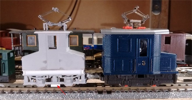

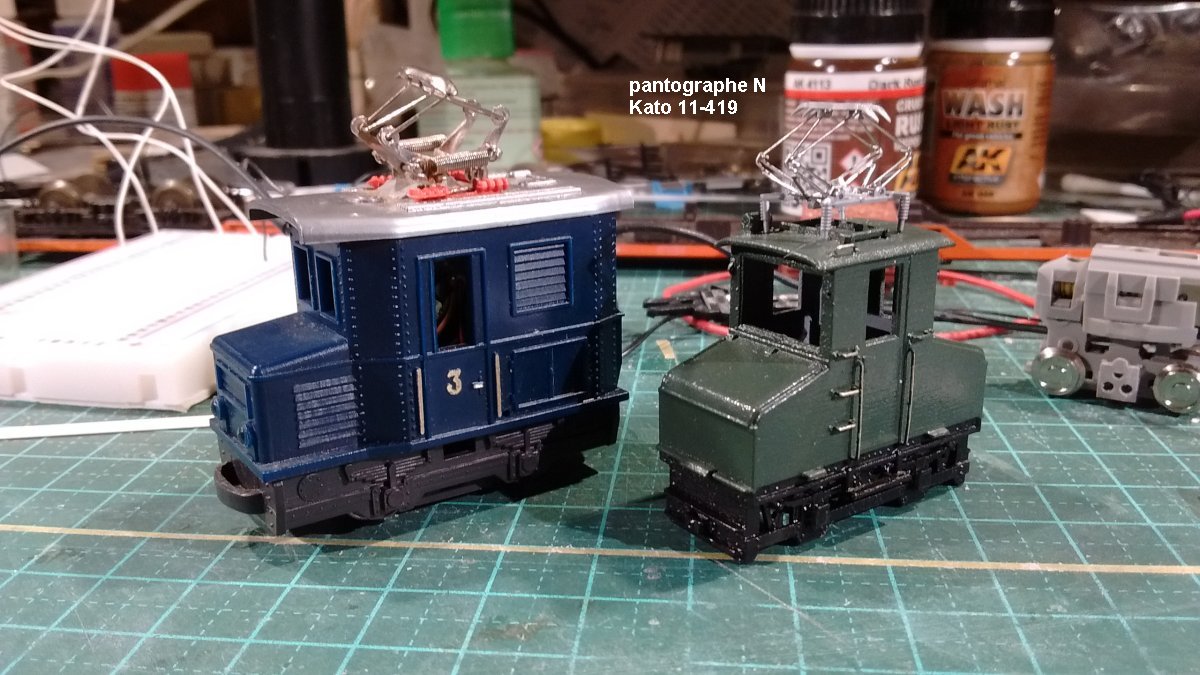

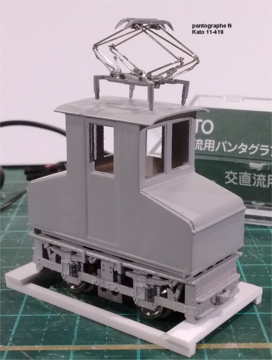

qlq essais de pantographe :rod_siflet
- en premier, un panto N de Kato (ref 11-419) cote a cote avec l’électrique EB
- en deuxième, un Sommerfeldt classique, ex BB 8100 de tête ...
ca va pas le faire #B9 :C4 :rod_mdr2
l'idéal, ça serait un panto losange en TT, mais pas évident à trouver, même en Piko, donc je testerai celui pour tram ...

et un dernier essai avec le Kato

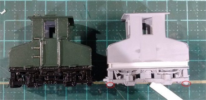

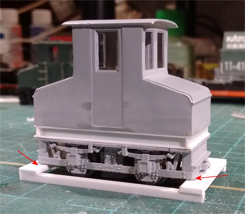

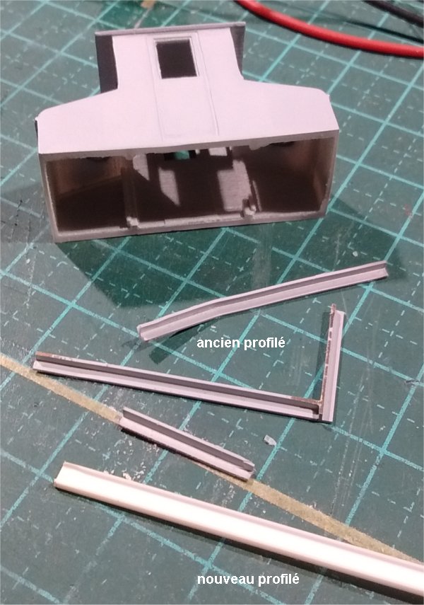

sur la dernière photo postée, on voit bien que la liaison caisse-châssis est assez limite, due au fait que malgré le limage du dessus du bloc moteur, il n'y a pas assez d'espace et cela soulève légèrement la caisse :F9
donc cela ne me plait pas, alors j'ai viré le profilé en L et remplacé par du profilé en U de 2.5mm ;)
cela donne ça ...
... qui surélève plus la caisse sans trop pourrir l'allure générale de l'ensemble :rod_siflet

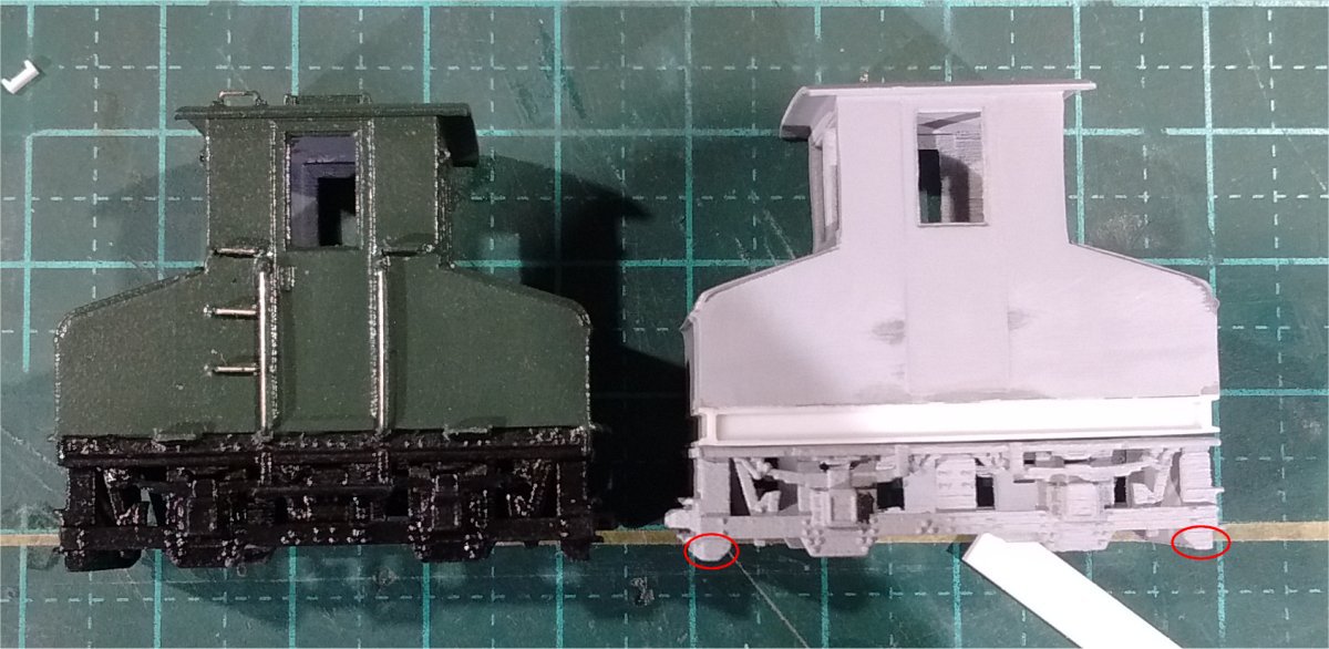

reste a voir après si je garde ou pas les 2 "pare cailloux" (entouré en rouge) qui descende très bas sur la voie et peuvent gêner le roulement :C6

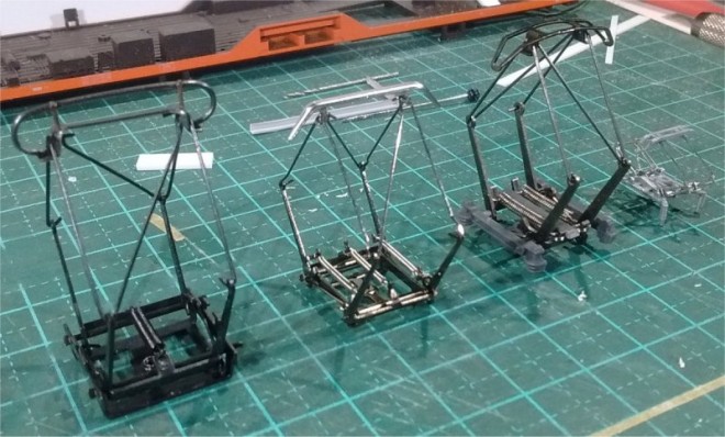

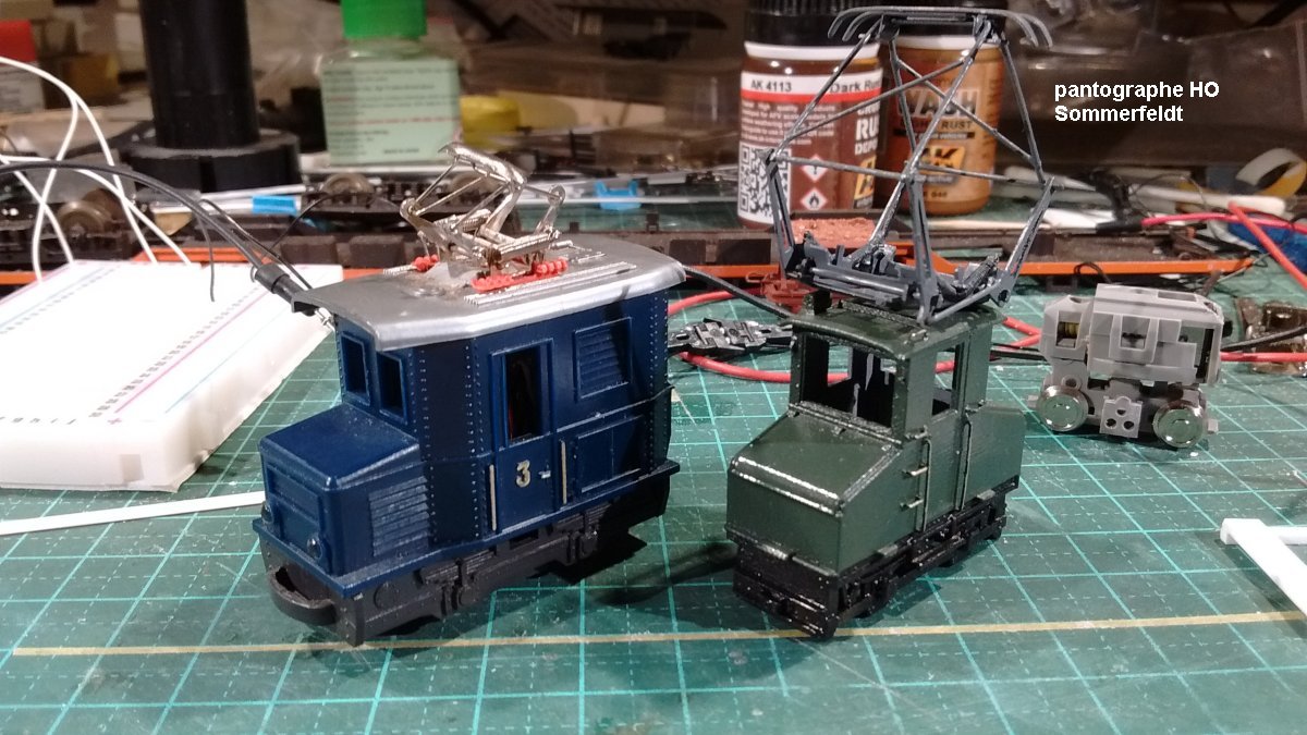

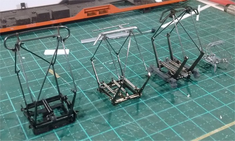

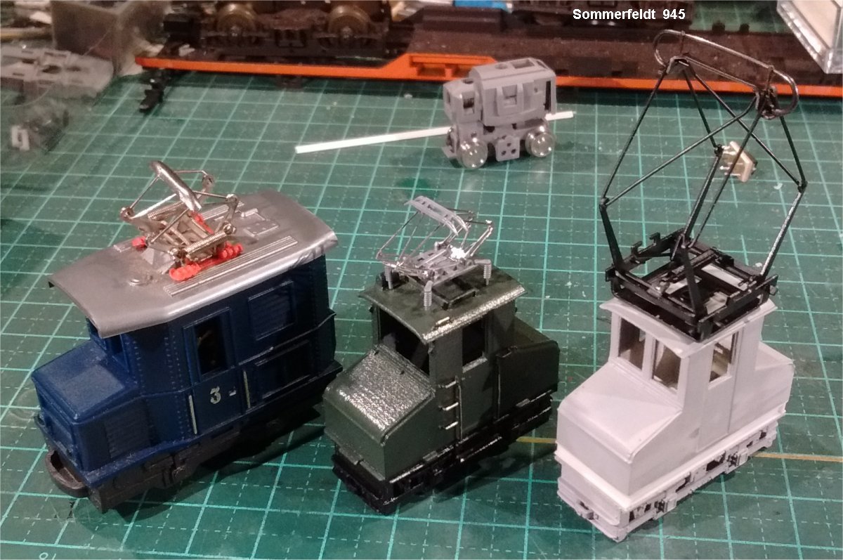

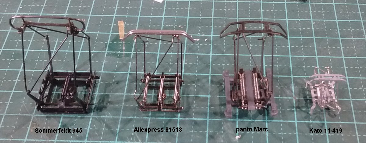

entre temps, j'ai reçu le panto Sommerfeldt 945 "spécial tramway" que j'ai mis en place ...
... et meme si il est plus étroit que les autres, ça va pas le faire plus que les autres en HO :C4 #B8
je verrais donc ceux en TT, pour l'instant, c'est continuer l'insertion du châssis moteur !

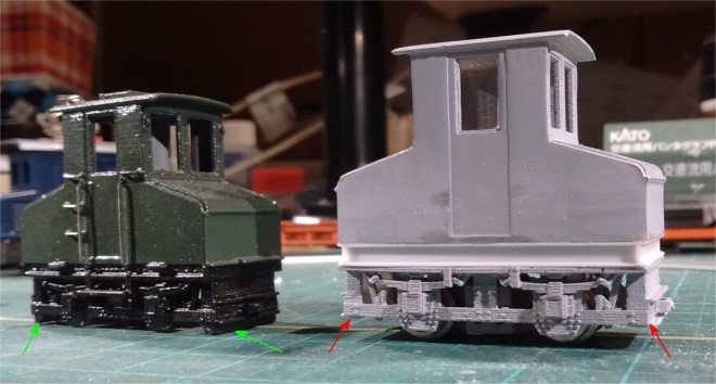

j'ai choisi de virer les "pare cailloux" (flèche rouge)
une comparaison avec l'autre caisse où je les ai laissé (flèche verte)

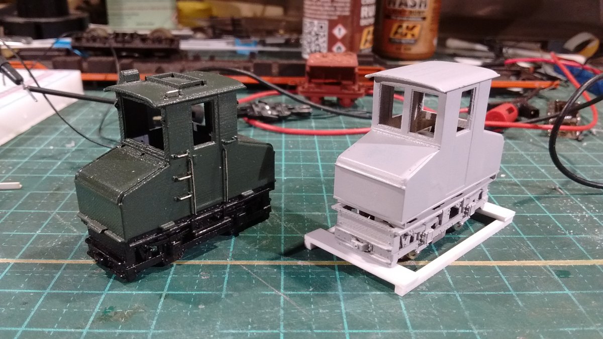

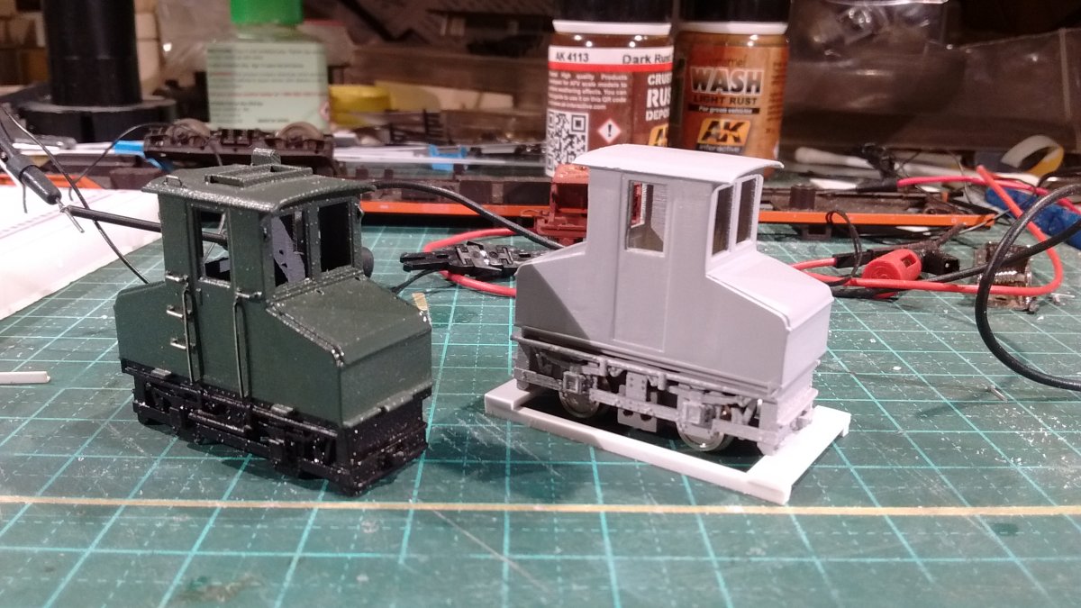

et une autre avec l'EB: bloc moteur a sa place définitive dans le châssis et cale de hauteur (flèche rouge)
reste plus qu'a fixer le bloc moteur, lester le plus bas possible, digitaliser avec peut être des fanaux, bref, encore qlq moments sympathique de cogitations :mrgreen:

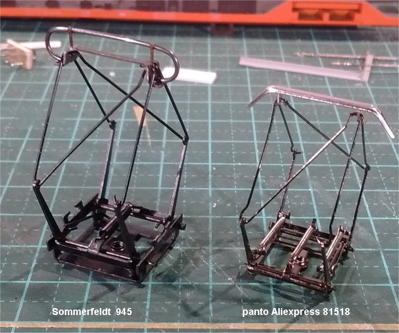

réception ce midi du panto "made in China" par Aliexpress:
a coté du Sommerfeldt, il est plus petitet beaucoup plus souple, ce qui est une bonne nouvelle #B6

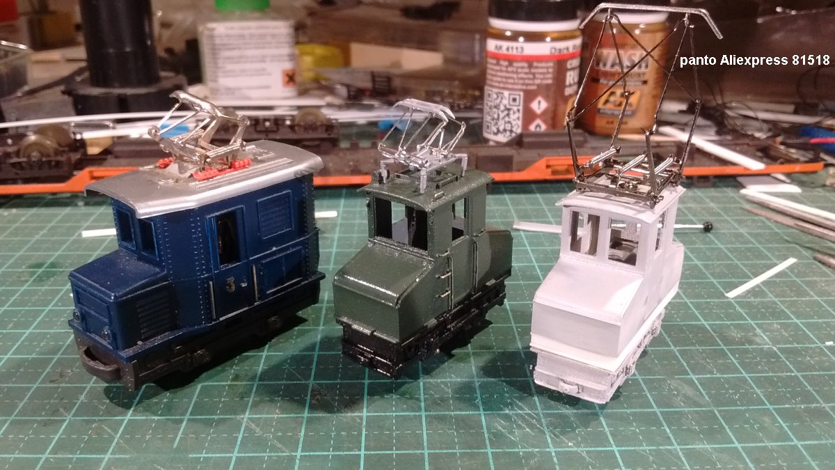

et voila ce qu'il donne sur la caisse...
... je trouve qu'il passe beaucoup mieux que les autres pantos HO, donc je vais reporter l'achat de pantos TT pour l'instant, surtout que y'a eu d'autres achats pas prévu comme lecteur DVD du salon qui à lâché, etc :C3

grâce à l'ami Marc, j'ai reçu un panto qui donne cela #B6
pas encore eu le temps de l'essayer sur la bécane, car j'ai sur le feu d'autres bidouilles H6

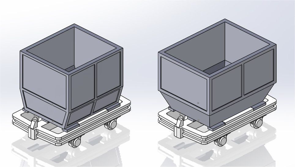

je reviens sur les bennes ...
pas évident en fait à trouver le bon compromis entre les dimensions, le matériau transporté, et surtout avoir un look différent de celles déjà existantes, sinon aucun intérêt :F9
après plusieurs essais, je suis arrivé à ces 2 modèles de caisses, qu'en pensez vous ??
assez haute pour pouvoir charger, la principale différence est entre les extrémités: plate à gauche et en pente à droite :rod_siflet
Dominique ;)

Messagepar Patrick ze rabbit Deludin » 30 06 2019 à 21:21
Je pense qu'il aime s'embêter, le Monsieur #A8 .
Et en plus, tel que je le connais, il va faire tirer ça chez son grand ennemi : Shapeways :rod_mdr2 :rod_mdr2 ...

Moi je pense que quite à faire des bennes, autant dépenser de l'énergie utilement et faire des trémies Richard en HOm... :rod_siflet :rod_mdr2 :prrrt:

si t'a un dessin papier (minimum coté quand même), je peux te le dessiner pour 3D et tu te débrouille avec l'impression, mais c'est bien parce que vous êtes des potes car pour moi, au dessus de 760, bof :E1
bon, j'ai fait des erreurs dans ma vie, j'ai eu du Mougel et Geco en 12mm, voir du Bemo, mais heureusement, c'était prévu pour repasser en 9mm :rod_mdr2 :mrgreen:
alors, tout le monde s'en tape le coquillard de mes bennes :C3
de toute façon, j'ai dessiné ces 2 trucs sur ordi et plus de 10 sur papier, et y'en a aucune qui me plaise :(
