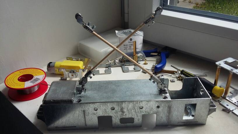

Messagepar pernowel » 09 07 2017 à 21:06
Le travail avance bien quand le temps se libère 8-)
Au programme : les perches et la prise de courant

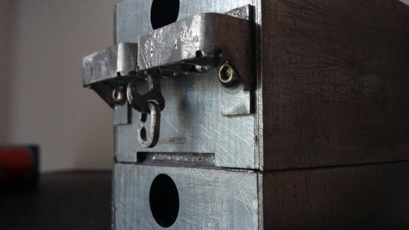

Re: Construction Locotracteur Vetra provenance HBL (1983) 1/
Messagepar pernowel » 09 07 2017 à 21:08
L'attelage avec crochets "Faure"

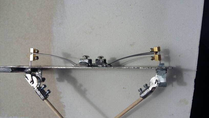

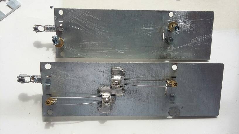

Messagepar pernowel » 11 07 2017 à 08:47
mouais, certains trucs ne me plaisent pas.
- le système de tension des perches par ressort prend trop de place et vient buter sur les moteurs. Je vais remplacer ça par des lames souples avec un encombrement plus plat.
- les entretoises du châssis n'ont pas le bon gabarit, pareil, les moteurs tapent dedans supprimant tout espoir d'utiliser à plein le mécanisme pendulaire de suspente.
J'ai commencé les trains roulant, mais faute de temps, c'est en plan H4

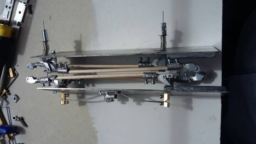

Messagepar pernowel » 29 07 2017 à 15:18
Nouveau mécanisme des perches
pernowel

Messagepar pelican » 30 07 2017 à 09:18
on nous tend la perche :ok
superbe E2 E2
