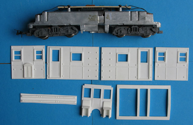

Bon, comme il pleut, j'ai attaqué la loco #9.
J'ai une BB Roco récupérée dans un coffret DCC de départ, dont je projette d'utiliser le châssis depuis un certain temps.
L'idée, c'était de fabriquer une Boxcab dans ce genre, mais en voie étroite:
Après avoir projeté de la fabriquer à partir de rien, je suis tombé sur ce kit:
Alléluia! en réutilisant les éléments de ce kit, je n'ai pas à percer de fenêtre ni à fabriquer couvre-joints et rivets, sans parler des accessoires.
Toutefois, pas question d'une conversion trop simple. Il me faut une caisse à la bonne longueur, sensiblement plus large que la caisse d'origine, avec des arrondis de toiture... au travail.

Le travail est commencé (comme on dit à la maternité!). Voici le châssis de la loco et les pièces principales d'un des deux boxcabs Boulder Valley:
Je tranche impitoyablement en trois la face avant, je mets le radiateur dans la boite à rabiot et les deux autres tonçons à chaque bout du flanc de caisse:
J'assemble les trois morceaux en les collant sur du carton (je n'ai rien d'autre ici):

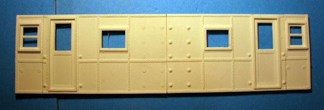

J'ai arasé quelques bossages prévus pour des mains courantes et des échelles. Il faudra quand même ajouter deux ou trois couvre-joints en Evergreen.
A suivre...

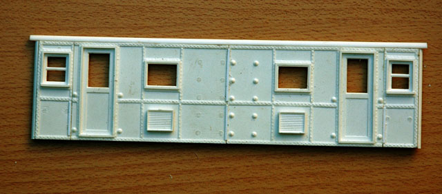

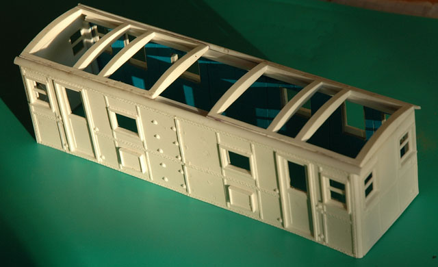

Messagepar Tyrphon » 31 07 2010 à 21:50
De retour dans la Creuse avec du "quart de rond" Evergreen rapporté de Décotrains, je me suis remis à mon diesel #9.
Fignolage des faces latérales avec du quart de rond de 1,5mm aux extrémités, du quart de rond de 2,5mm en haut, quelques couvre-joints et les grilles d'aération fournies dans le kit.
Ensuite, assemblage des quatre faces et des charpentes de toitures du kit, rétrécies de quelques mm. J'ai finalement renoncé à élargir les faces avant, la largeur obtenue avec l'ajout des quarts de rond étant sensiblement la même que celle des voitures Bachmann.
Avant de terminer et de détailler la caisse, je vais étudier le châssis et son assemblage avec la caisse et le châssis moteur Roco.
