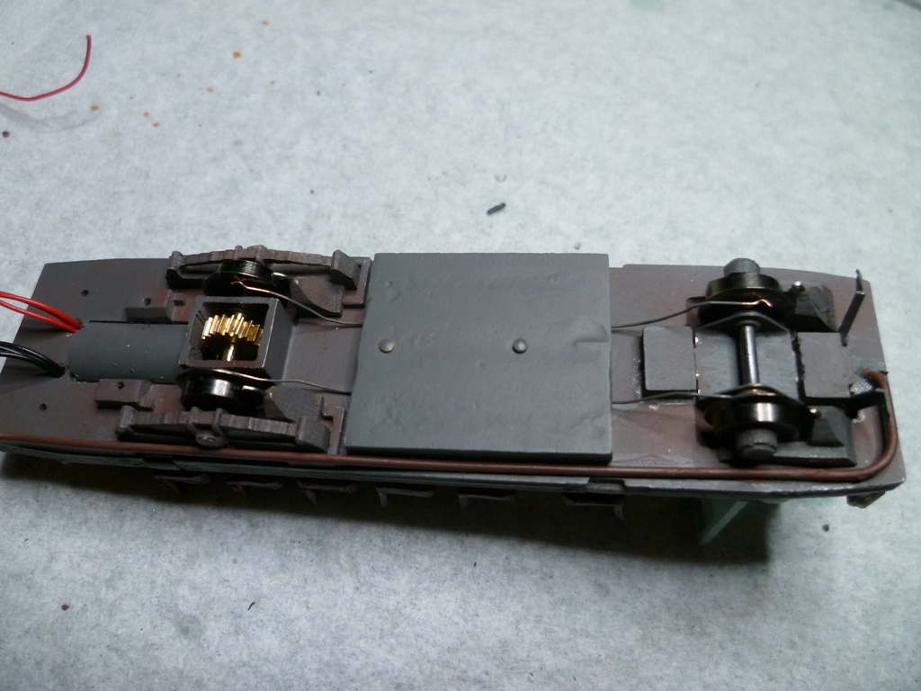

Normalement pour être totalement conforme le siège conducteur du NJ1 devrait se trouver a droite .J'ai fait l'impasse préférant modifier la caisse :B3
Pose du lest avant pour cacher la misère C7

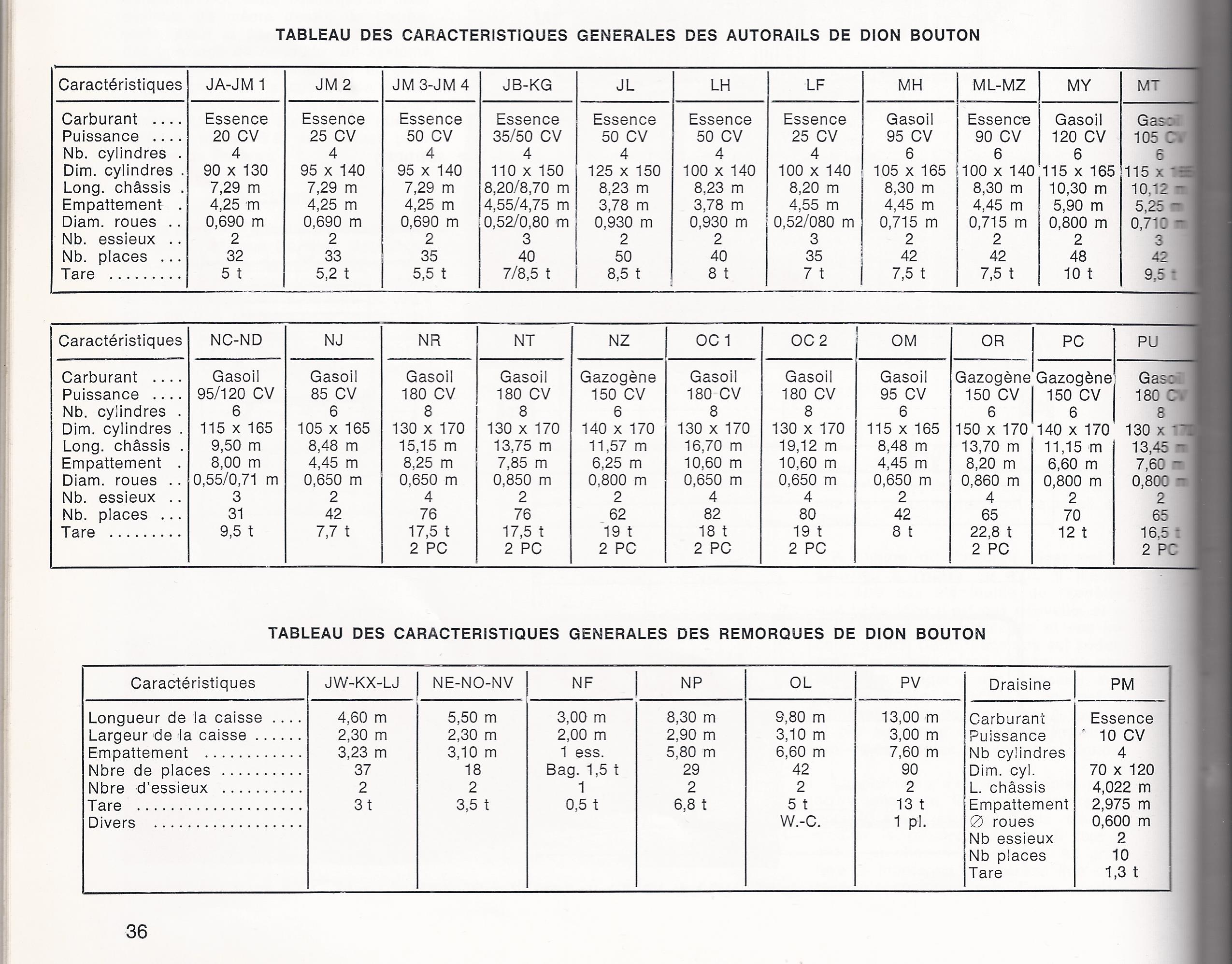

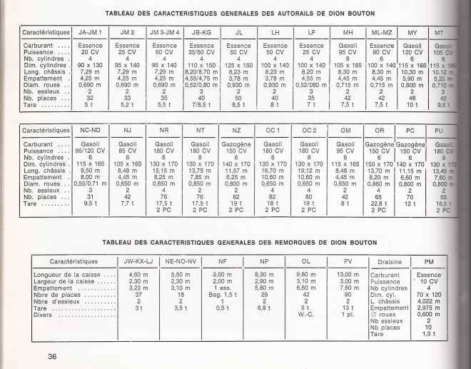

:maitre:
J'ai mesuré la semaine dernière les 2 châssis des ND 201 et 206 : longueur 9 mètres 31 sur la revue est notée 9 mètres 50
PL .
Diabolo

Il possible que les cotes indiqués dans le tableu incluait la carrosserie hors tampons , mais je me méfie des cotes et plans provenant du MTVS ,si la partie historique de cette revue semble exacte le reste est sujet à caution
comme nous l'avons constaté à plusieurs reprise ici, notamment sur les plans du Billard A150D et ses curieuses cotes modifiés du plan d'origine. :maitre:

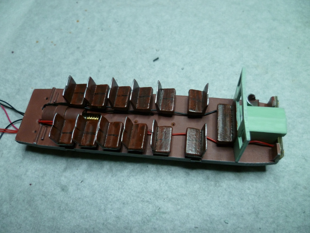

Les sièges sont peint en "cuir marron" avec sommet du dossier alu deux couches de Klir leur donnent un peu de profondeur.

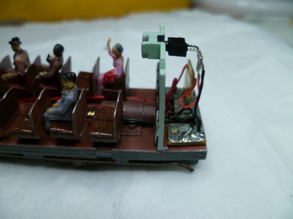

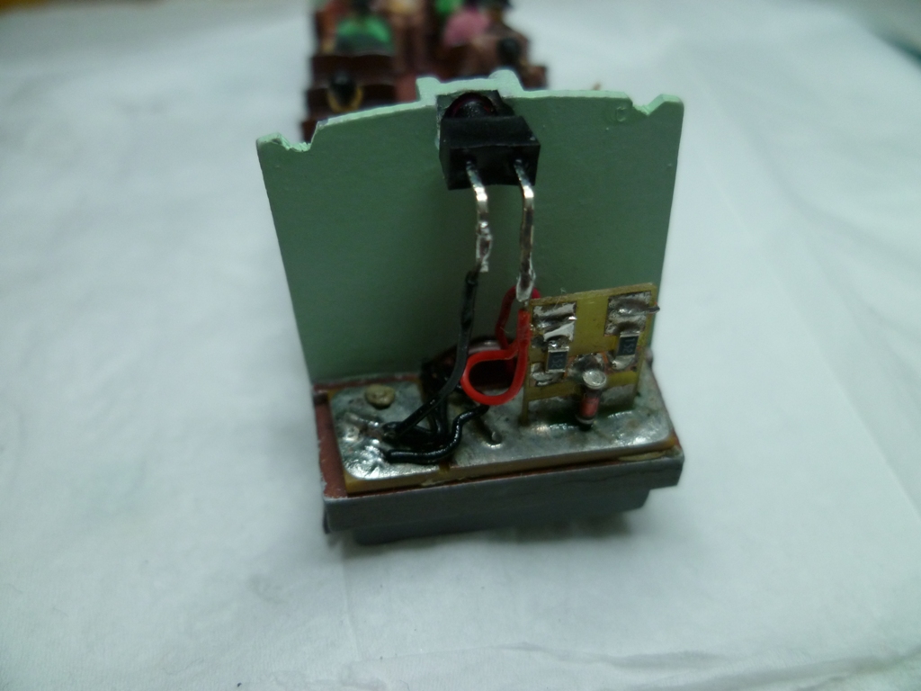

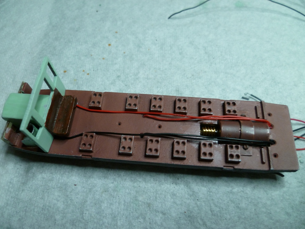

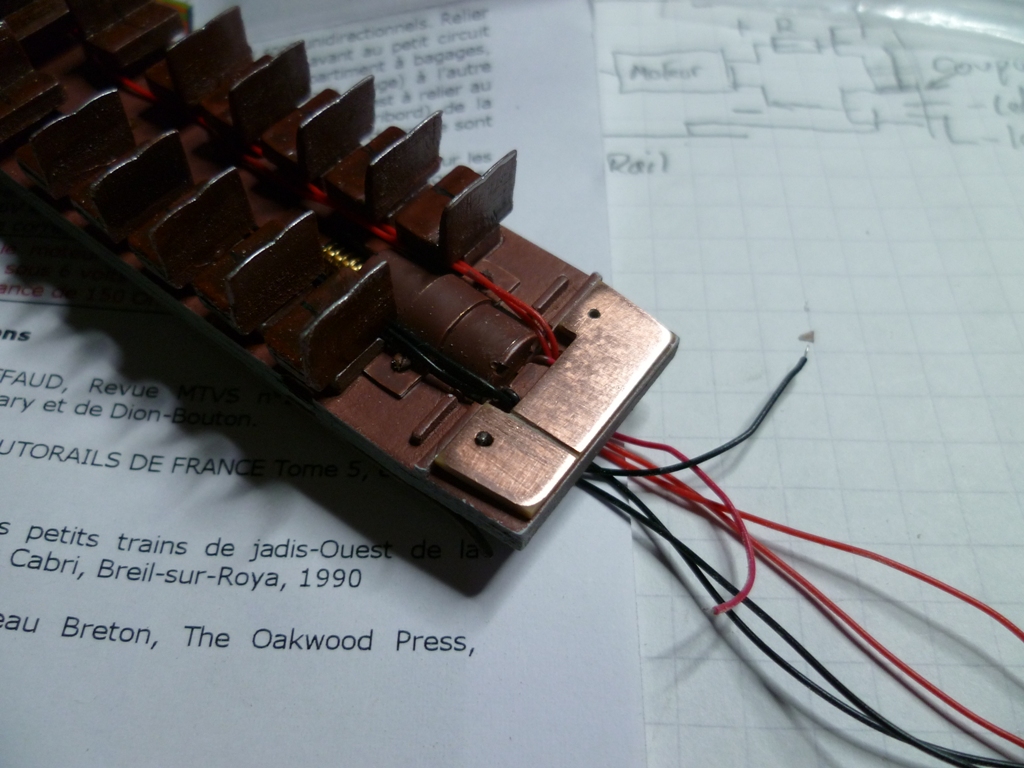

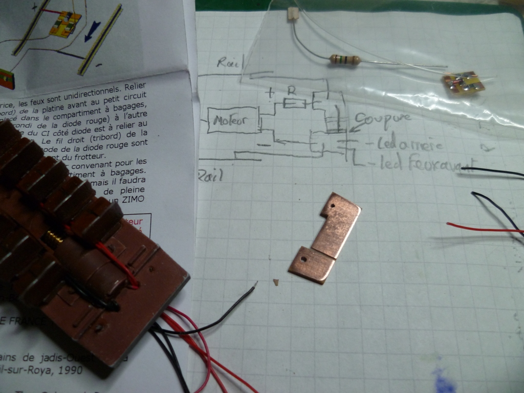

Concernant la partie électrique après des calculs long et laborieux ayant fait appel a la 3D :rod_mdr2 :rod_mdr2 :rod_mdr2 :H2
je me suis fait un petit ci très complexe re :rod_mdr2 me permettant de souder rapidement l'ensemble des fils et de manière pérenne le petit régulateur fourni par Cyril :B3
les deux trous permettent en prè-positionnement (clous du lest arrière) l'ensemble est maintenu par de la patafix facilement démontable .

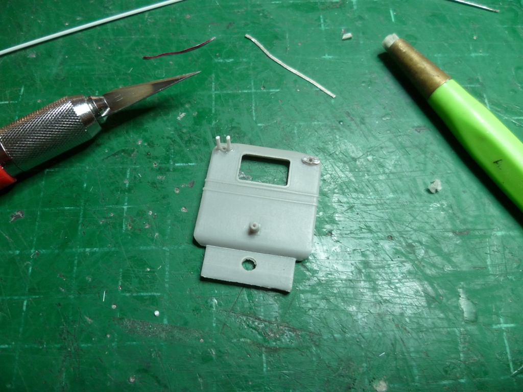

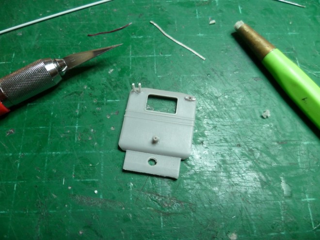

La cloison arrière légèrement agrandie au niveau moteur est ensuite mise en place et collé a la colle blanche pour lui conferré une certaine élasticité nous verrons pourquoi lors du montage définitif :B3
Une led canon rouge est installé elle est destiné a l'éclairage arrière prévu par TdA par fibre optique.
Malheureusement elle n'a pas supporté une légère sur tension, elle a été remplacé depuis par une led de forme standard mais en version miniature plus discrète diamètre 2,3mm
Le régulateur/limiteur est ensuite soudé en place sur le circuit imprimé avec les fils

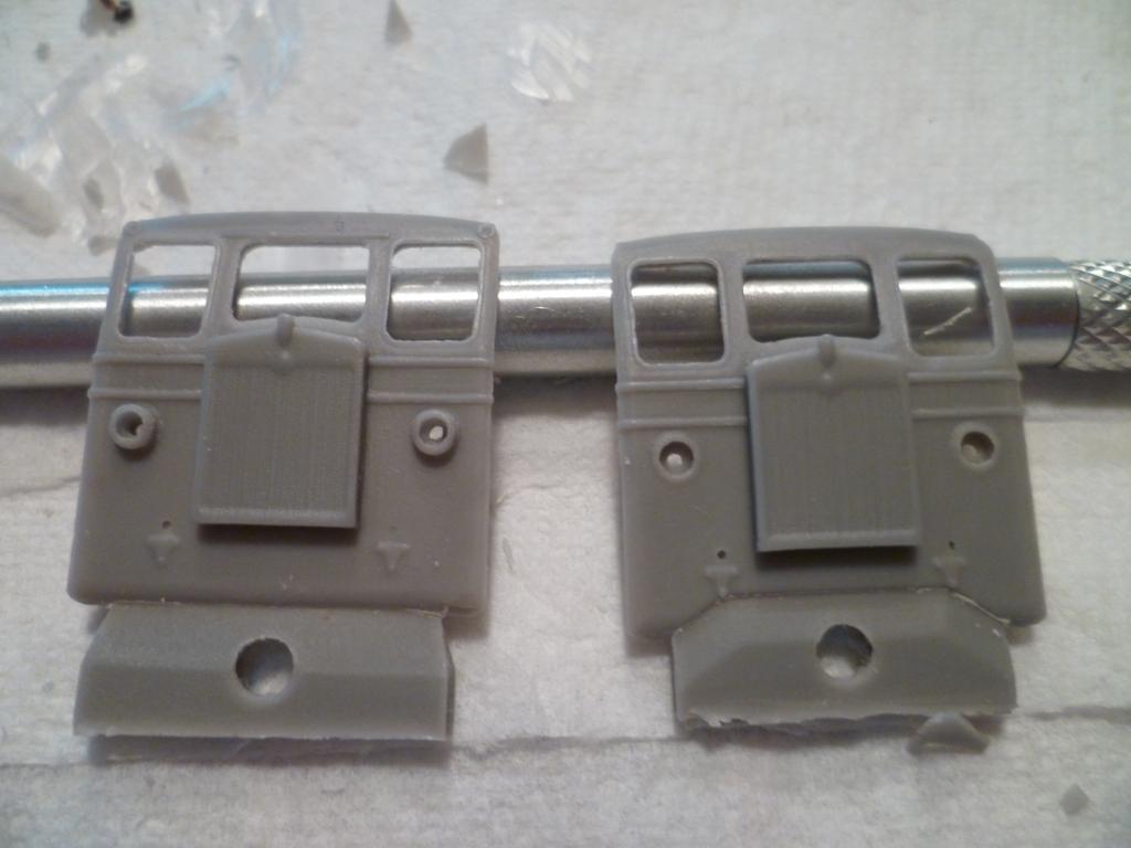

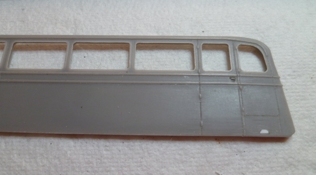

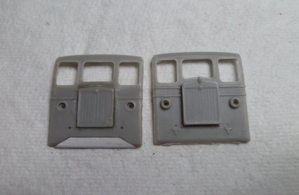

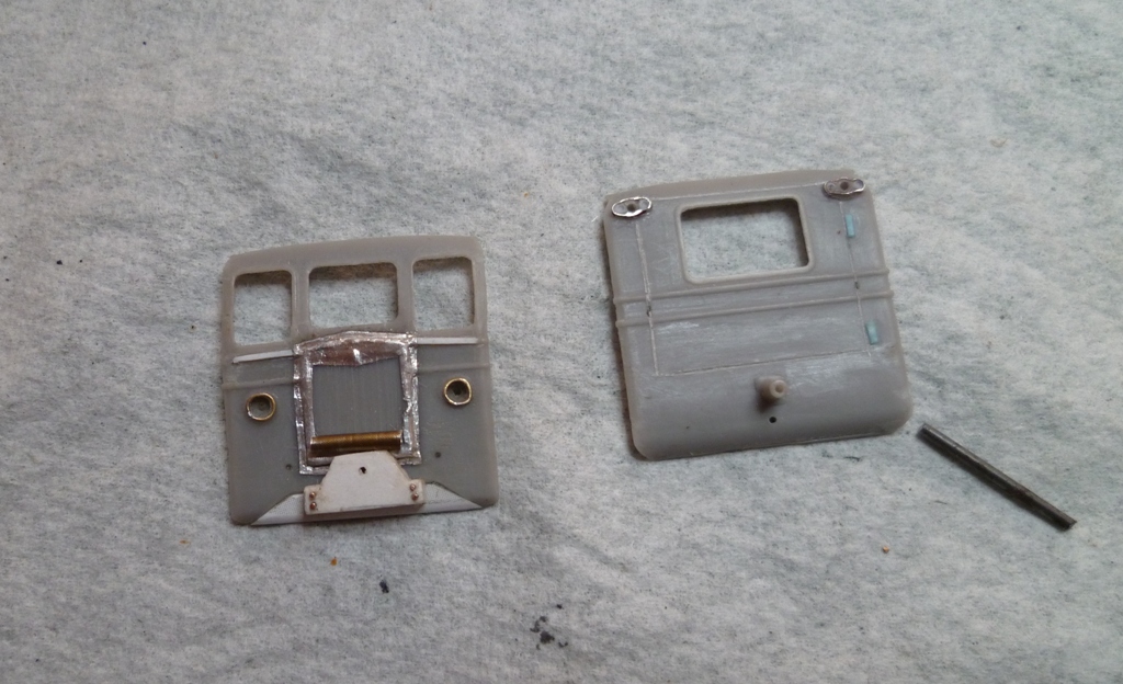

Passons a la caisse deux types de faces avant sont dispos avec le kit permettant de couvrir un certain nombre de version de NJ (phare encastrés ou non découpe en partie basse)
Pour réaliser la version NJ1 Cher j'ai fais le choix des phares encastrés , bouché la découpe , modifié le radiateur que j'ai découpé soigneusement avec un cuter et encastré un peu plus
en modifiant le bouchon dans un premier temps.
Ceci étant fait la fenêtre centrale a pris une forme rectangulaire conforme a l'original en limant délicatement :mrgreen:

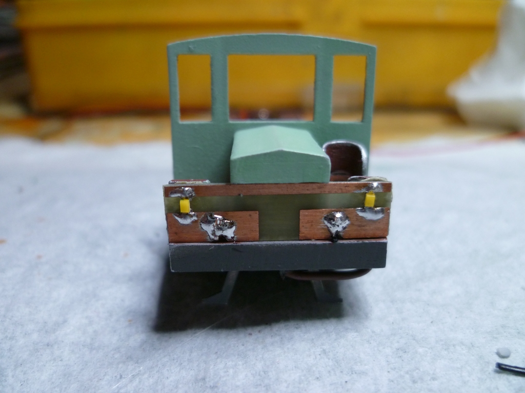

Montage des feux triples arrière en losange deux morceaux de cp et une bandelette d'étain

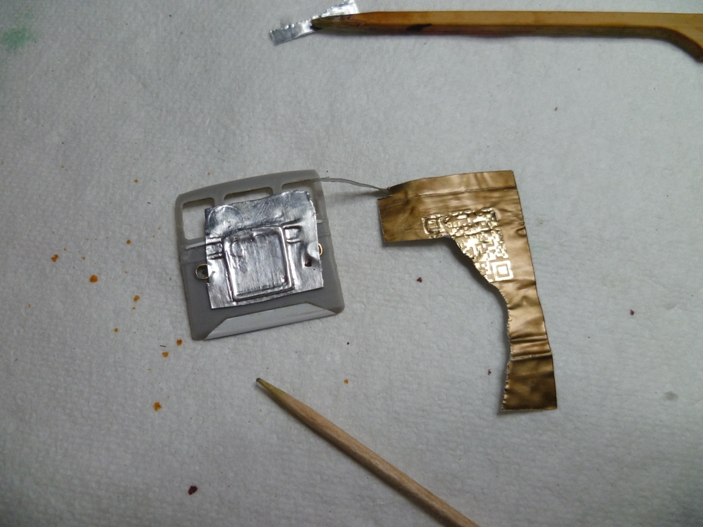

Installation du cache radiateurs en étain présent sur toutes les photos du NJ1
Après découpe la partie centrale est enroulé sur un axe pour simuler le rideau d'obturation (qui sera mise en forme définitive après montage de la caisse),la nervure supérieure est modifié et les phares ont reçus un enjoliveur (fil de 0.3)
Collage du support tampon avant #B6

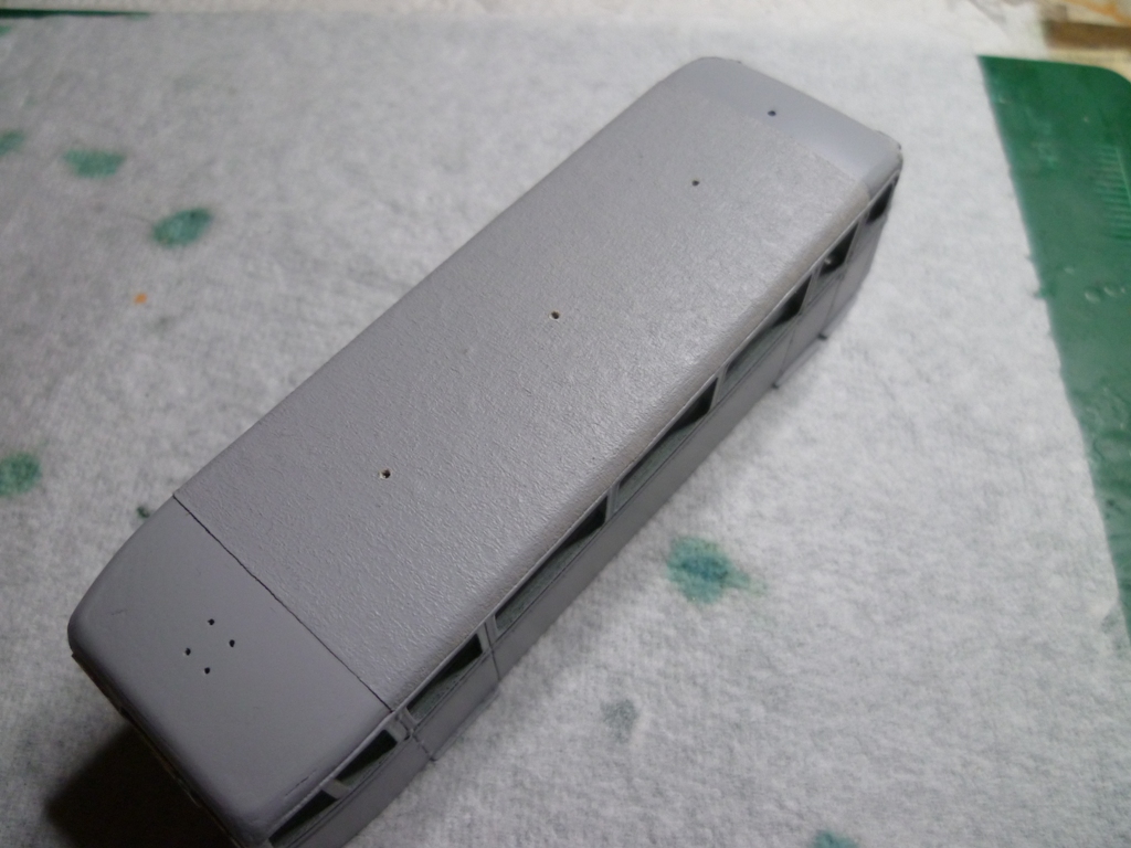

L'accés au compartiment arrière qui correspond dans le kit au modèle RB est modifié par bouchage du marchepied avec un morceau de cp, et de la gravure du bas de porte avec de la cyano (elle descend au même niveau ),
avec reprise de la gravure après ponçage.
Le montage de la caisse se déroule sans pb particulier si ce n'est d'être très attentif au montage de la toiture entre les quatres flancs de caisse.
Pose du revêtement goudronné présent sur le NJ1,les quatre perçage avant correspondent au curieux boitage métallique de toiture, les aérateurs sont ceux de grandes tailles (le kit offrant le choix #B6)
Un quatrième aérateur est installé très en arrière conformément à cette très intéressante photo qui dévoile de nombreux détails insoupçonnés de ces engins :B3
