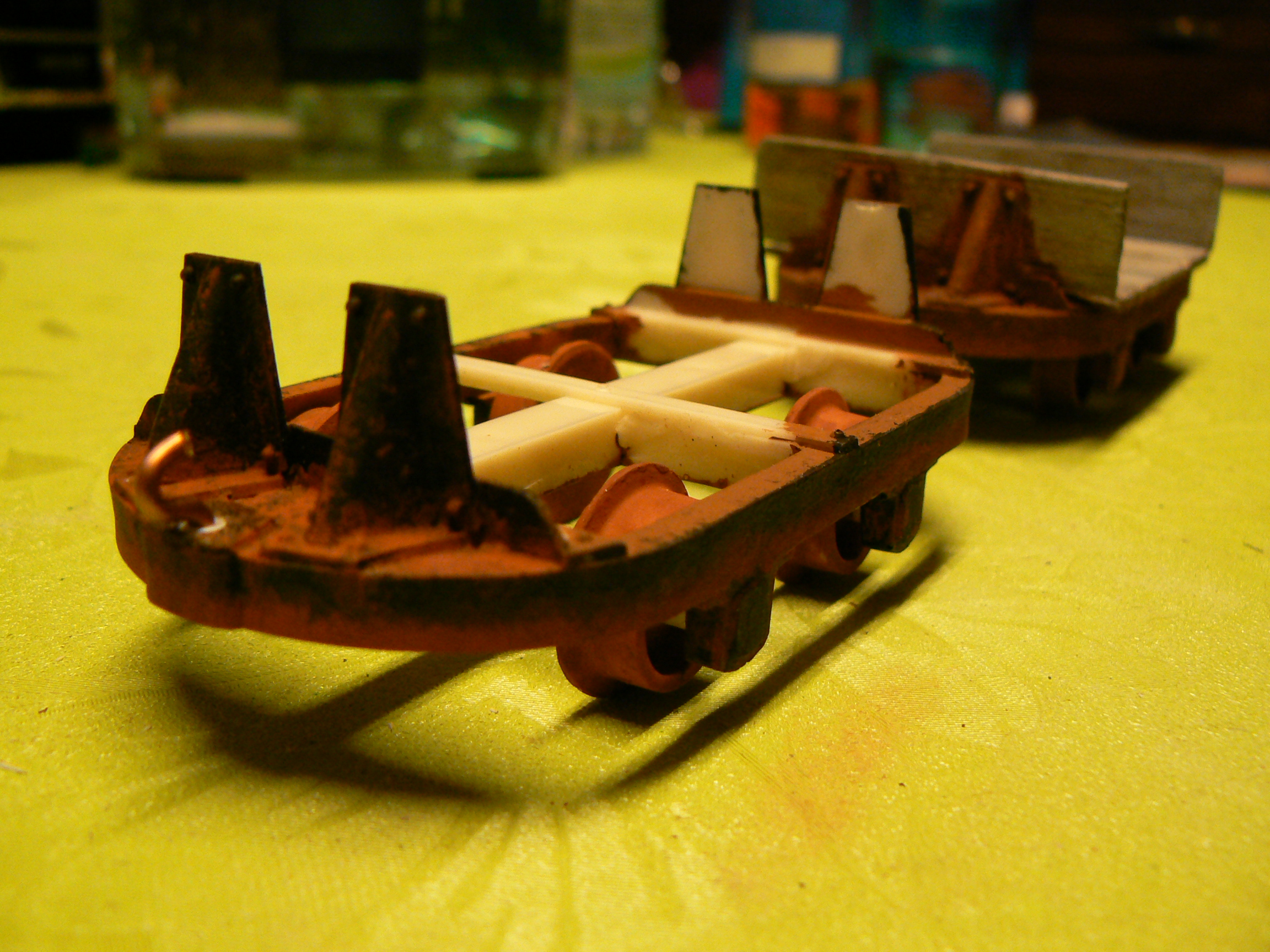

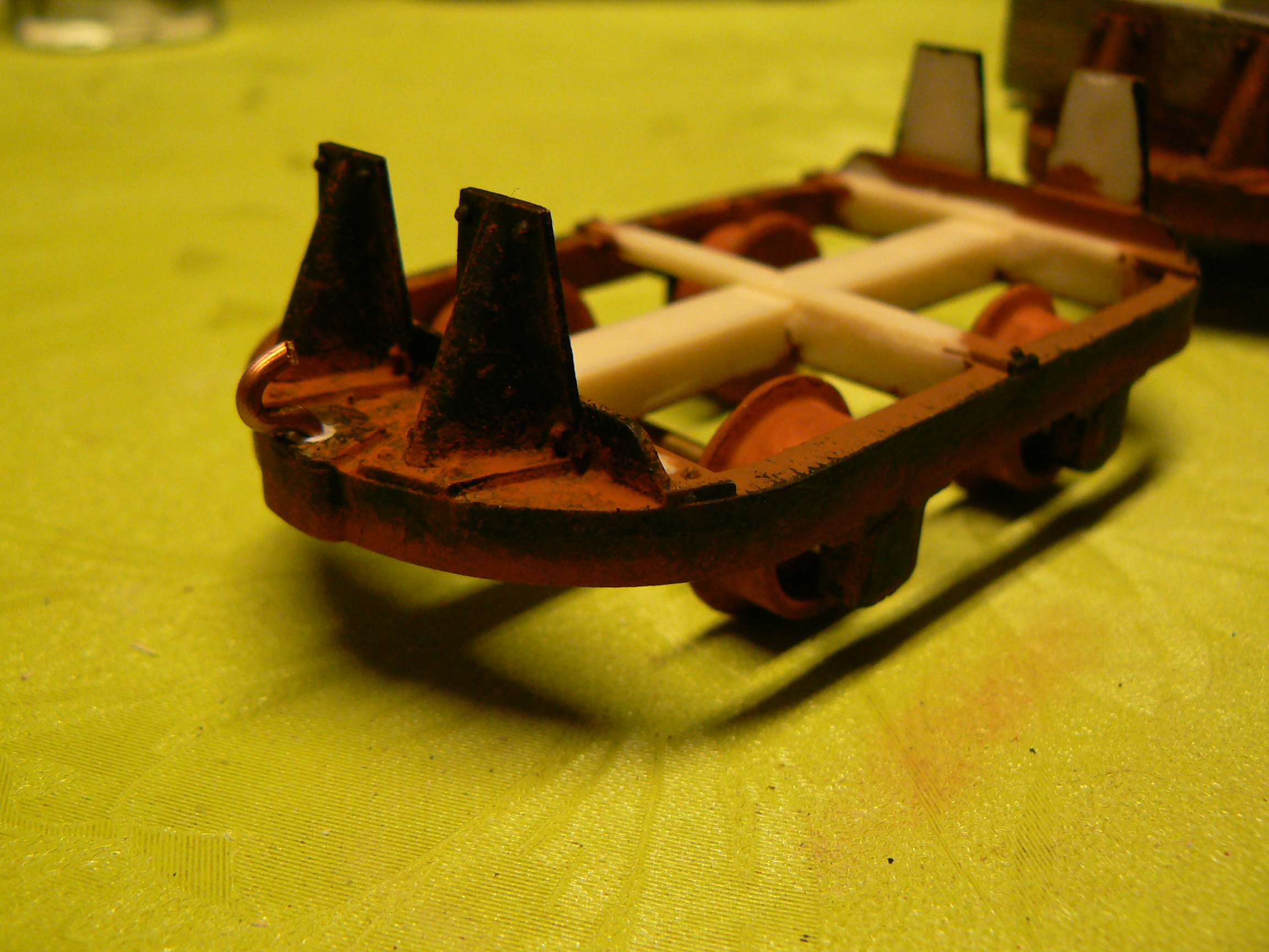

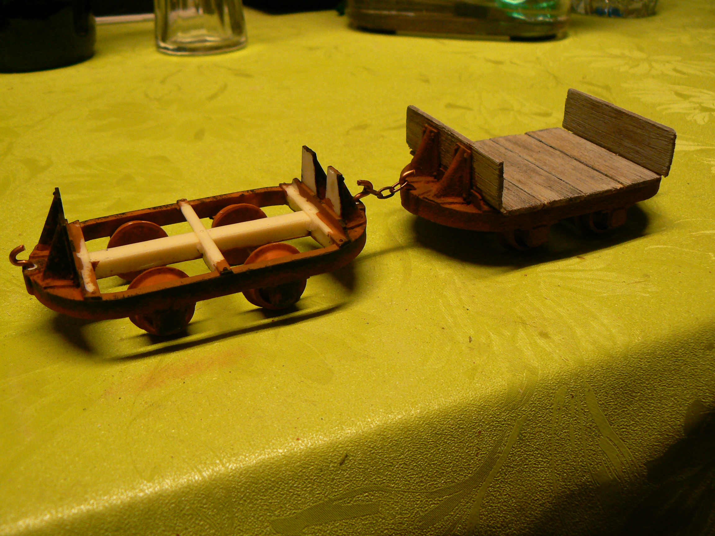

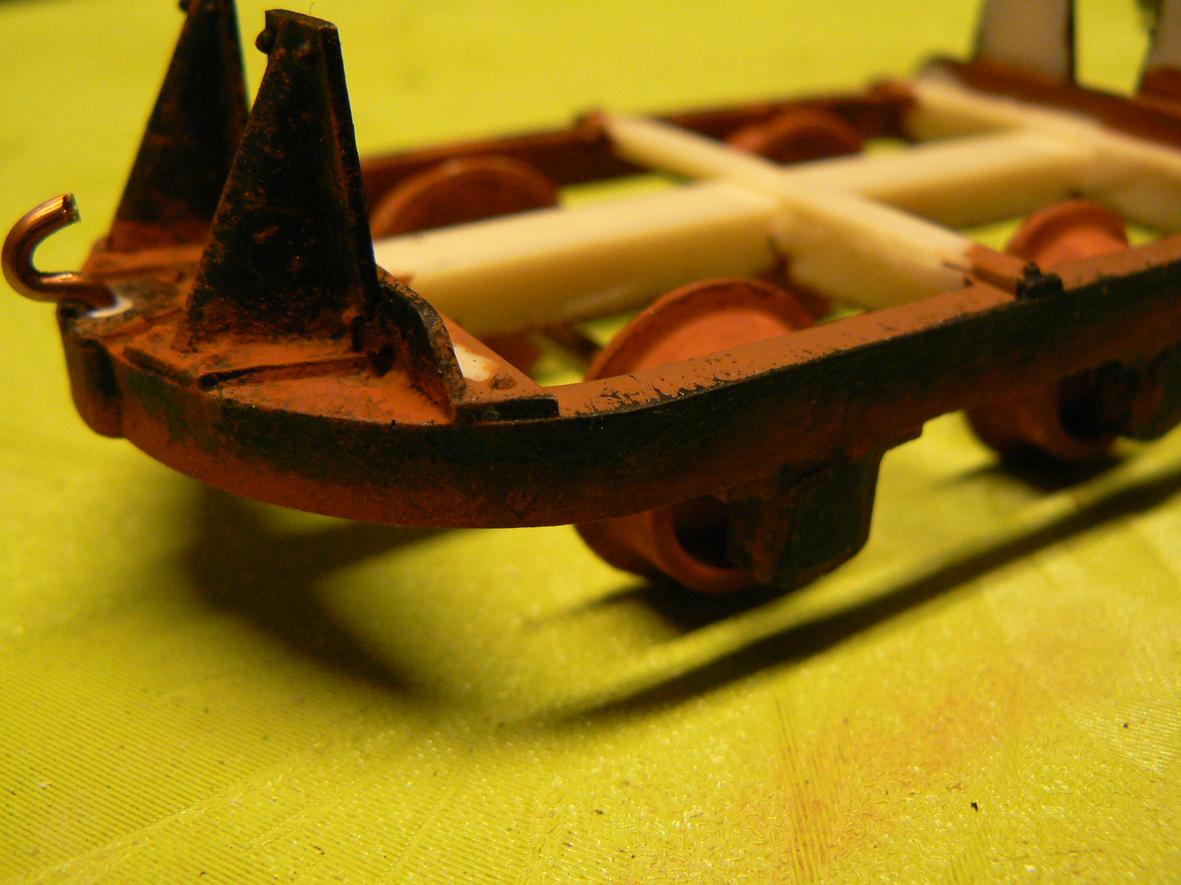

Bonsoir a tous

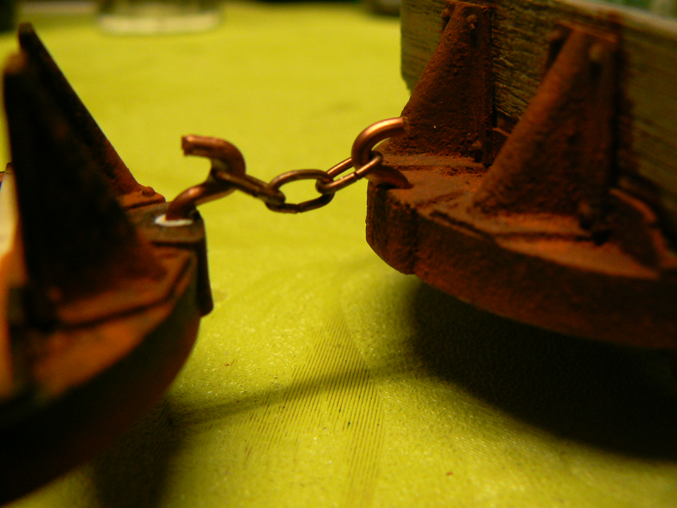

v'là la suite, un petit frère comme promit arrive avec une étude sur l'attelage 3 maillons comme a la briqueterie pour ce genre de wagonnet (issus d'une chainette d'un vieux coucou au puces et je ne vous parle pas des pignons...)le crochet quand a lui est un morceau de fil électrique. Une autre approche de la rouille a été réalisée grâce a vos remarques et photos encore merci...... :ipb-251 :ipb-251

Comme je suis un grand fainéant, je pschitt un coup de bombe brun rouille sur le ouagon ;)
Tes ptites bennes sont nettement mieux E2 :ok

Quelle est la marque de ta bombe brun rouille? :F5

Messagepar pelican » 08 12 2013 à 20:34
Bonne question !! :F9
tu as de la chance : je viens de la retrouver dans la bazar qu'il y a dans mon atelier suite à la construction du nouveau réseau en IIm
H4
la marque : marabu , Do-it Colorspray, brun foncé satiné mat !
trouvée chez mon marchand de fourniture pour le bureau : AVA papier, en Belgique ;)

Messagepar cloclo57 » 08 12 2013 à 21:48
Merci les gars
ça pourrai servir comme base et pourquoi pas peindre le flanc des rails..... :F9 :F9

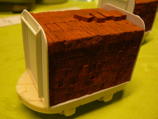

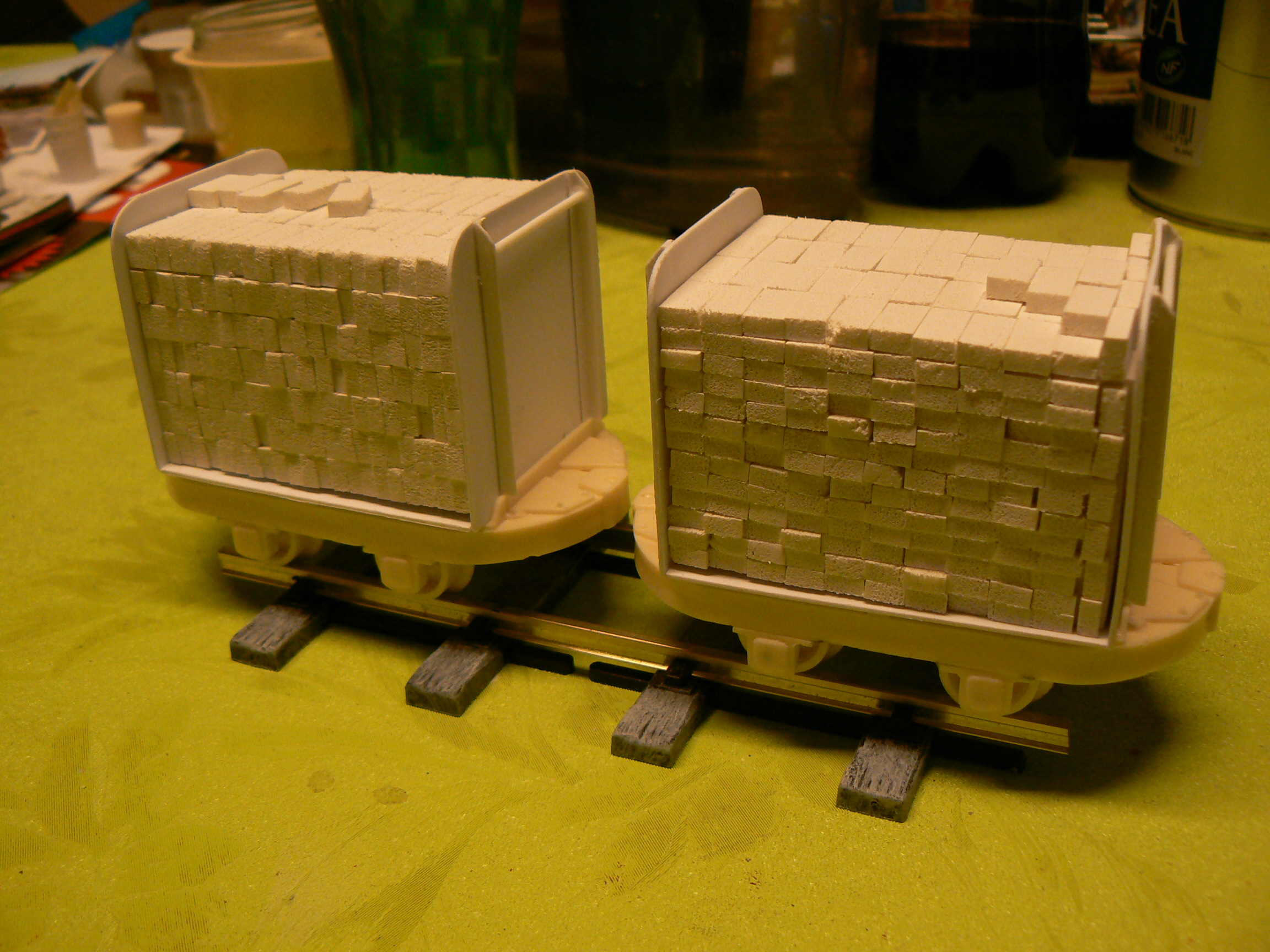

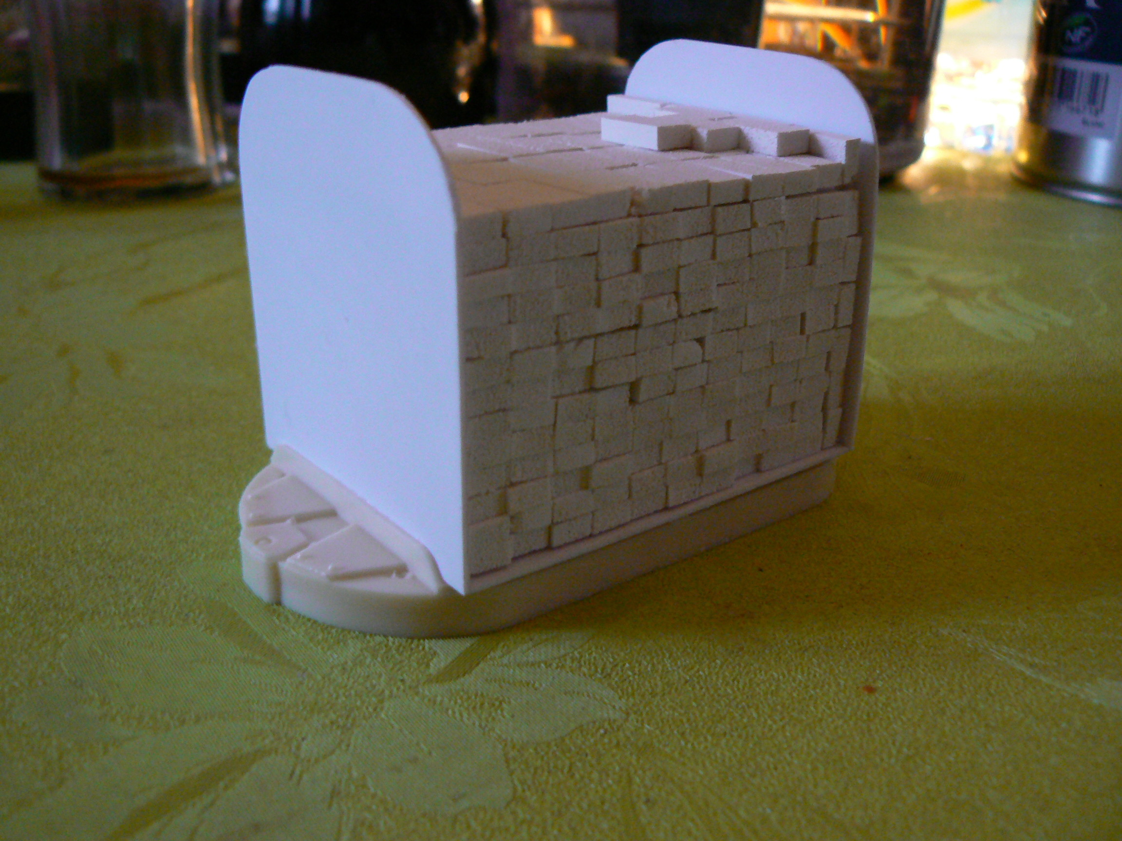

Messagepar cloclo57 » 31 12 2013 à 19:35

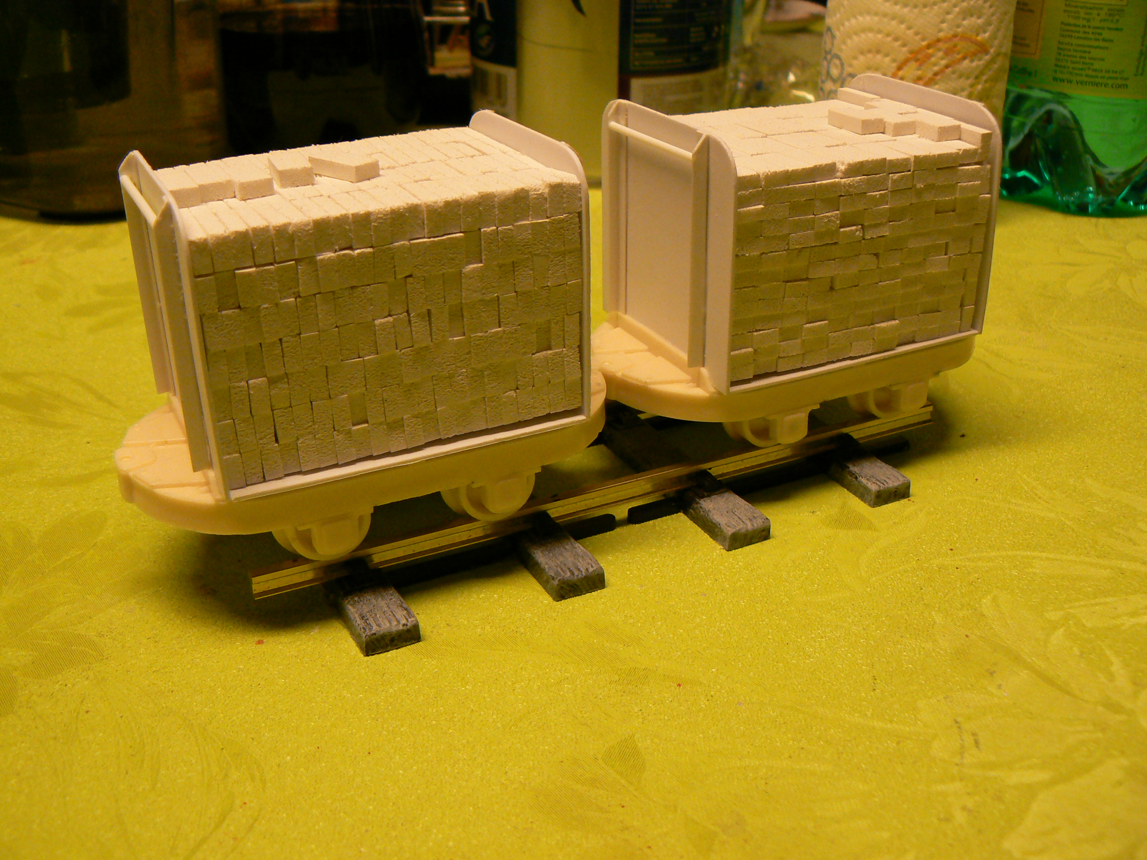

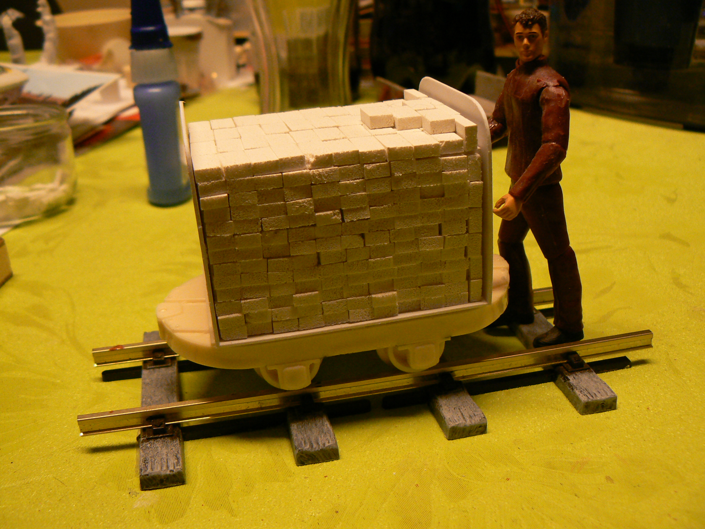

Bonsoir a tous
Tout d'abord bonne fête ( les bons vœux l'année prochaine )

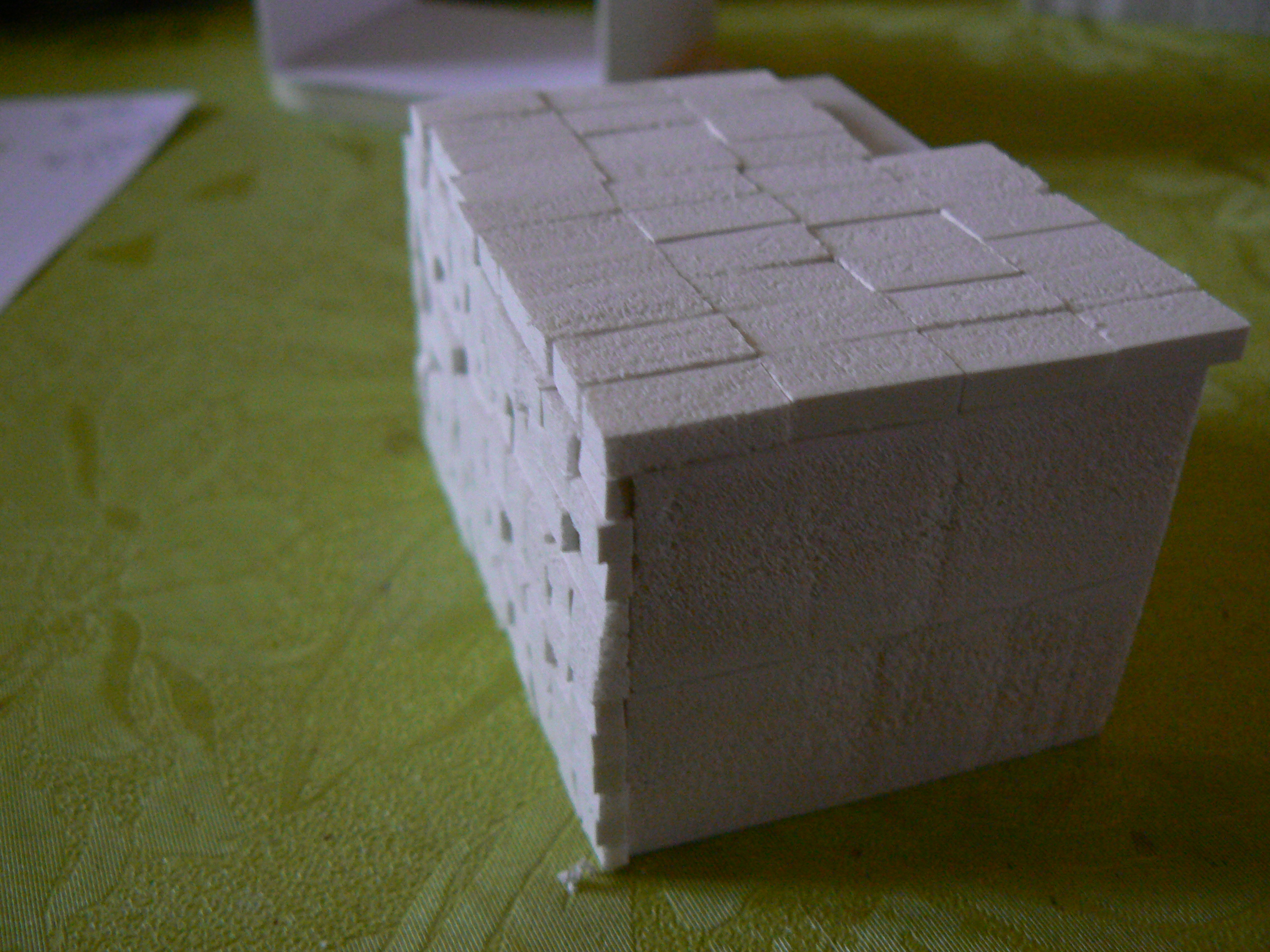

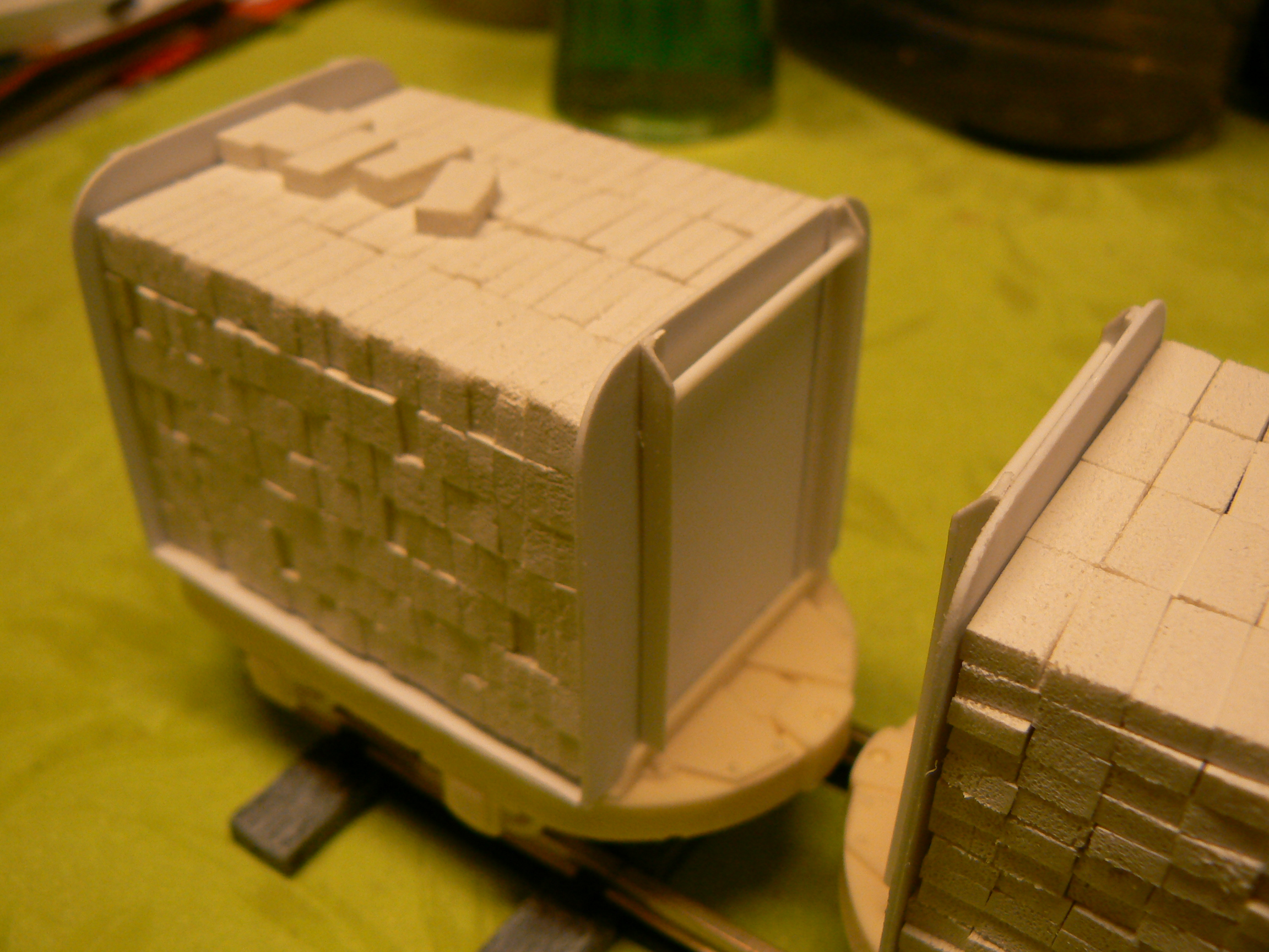

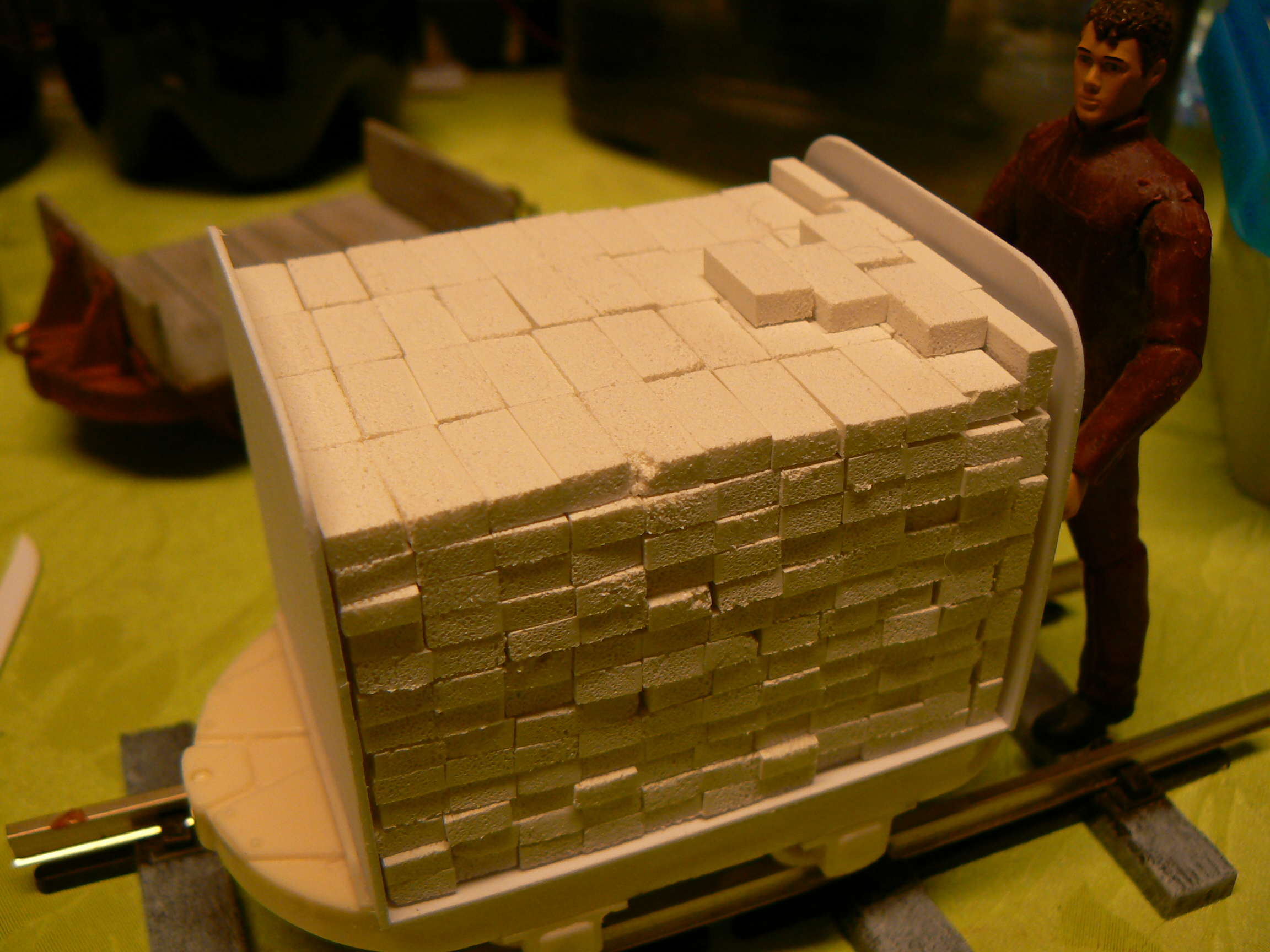

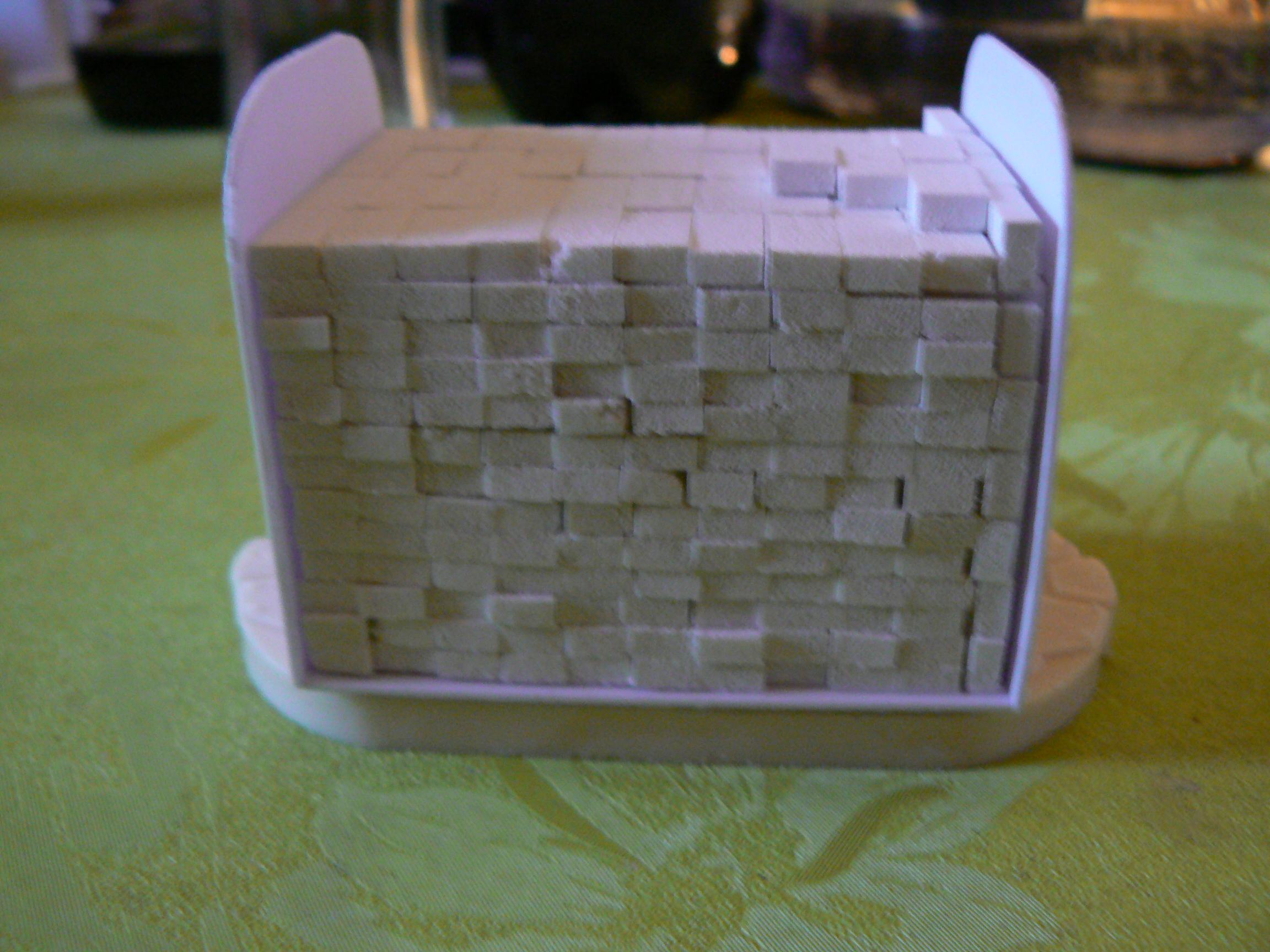

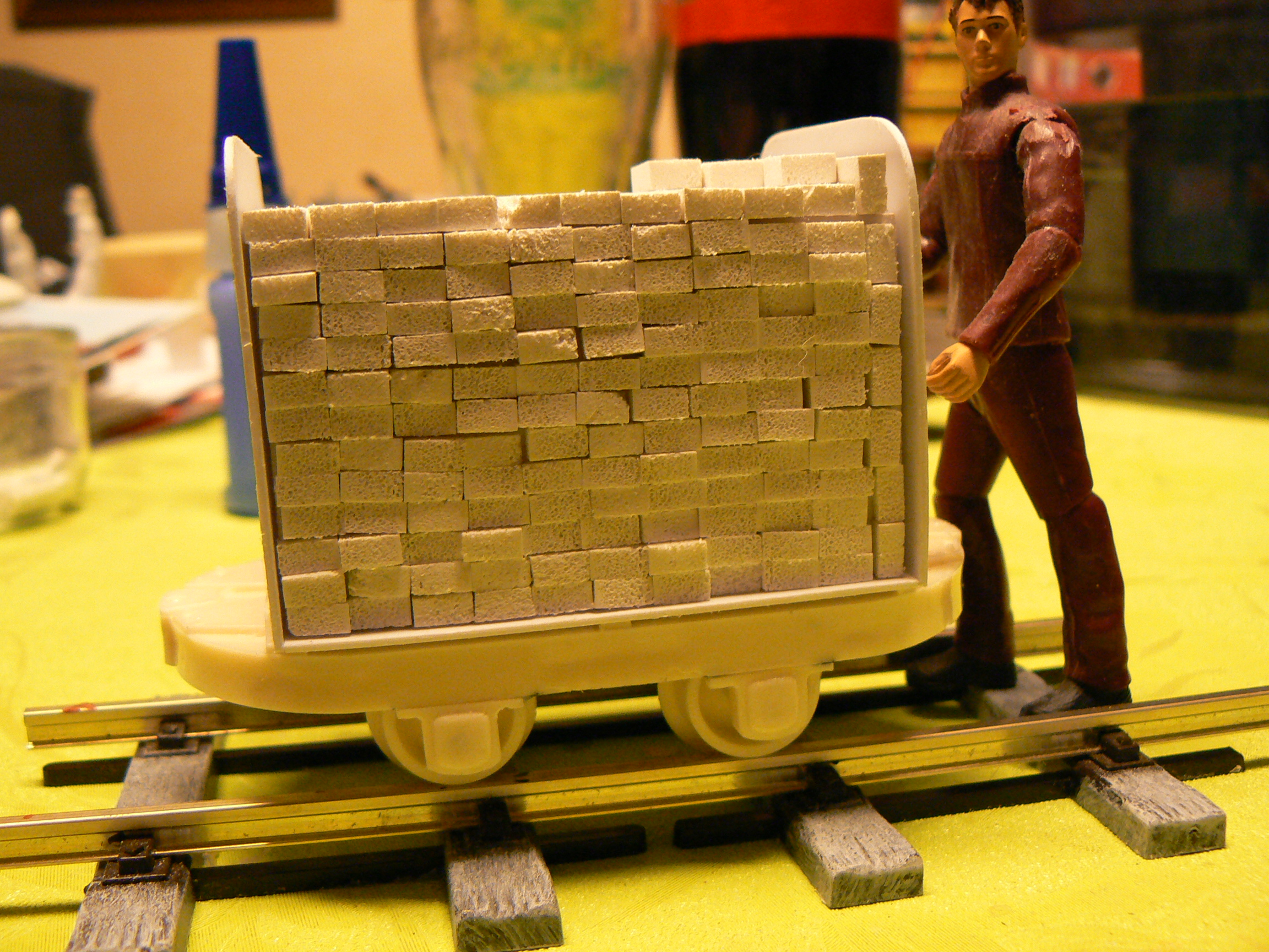

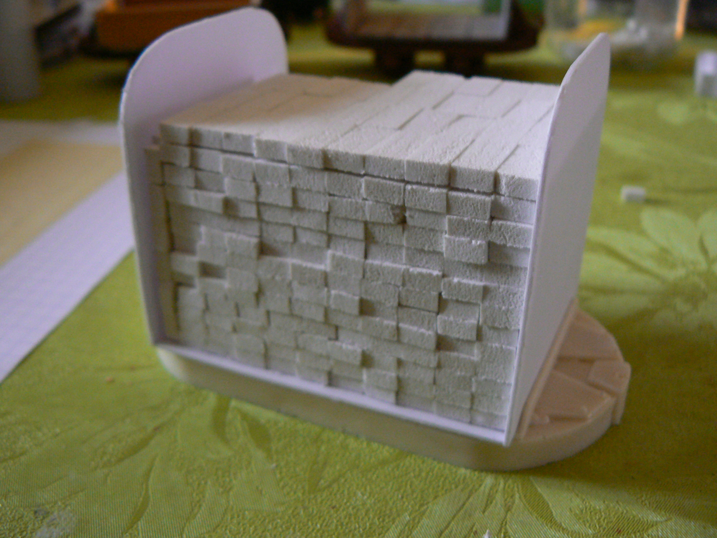

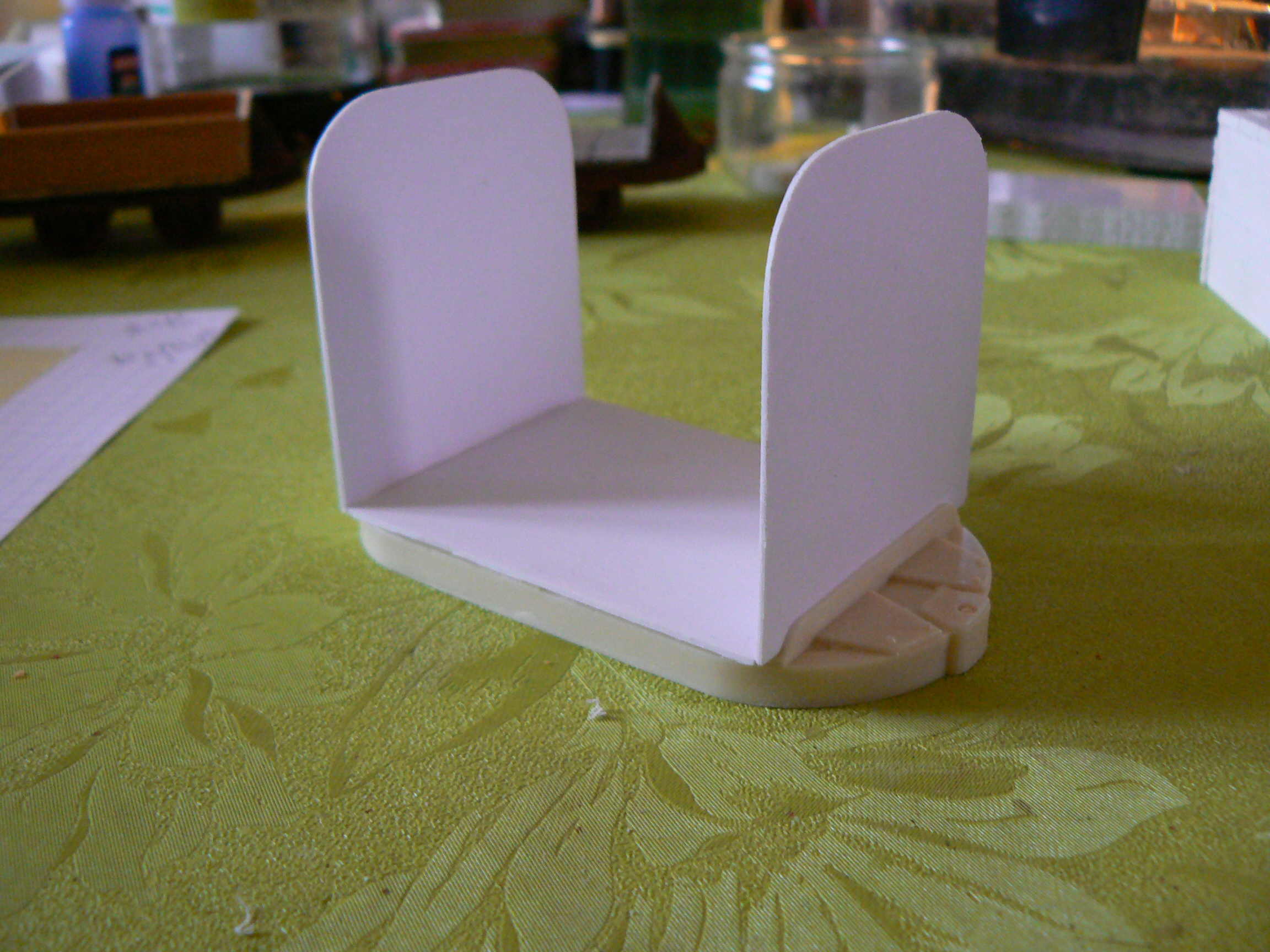

Dernière réalisation pour cette année un wagonnet plein de briques avec des briques en pvc expansé 10mm épaisseur ( le tout coupé a la scie circulaire ) j'aime l'aspect poreux qui une fois mis en peinture devrait être encore plus réaliste . Toujours mon éternel wagonnet mais cette fois ci dans la configuration pour le transport de brique fait avec du plasticarte de 1mm ( normalement il en faudrait encore 2 ou 3 mais je ne sais pas si j'aurais la patience ) le chargement est un cube plein recouvert aux extremitées avec des embouts de brique et des briques intégrales pour le dessus ( en faisant comme cela il faut tout de même une centaine par wagonnet ) il faudra également des briques stockées au sol ...............

Messagepar Buffalo Bill » 31 12 2013 à 19:44
#B6 prolifique et magnifique...

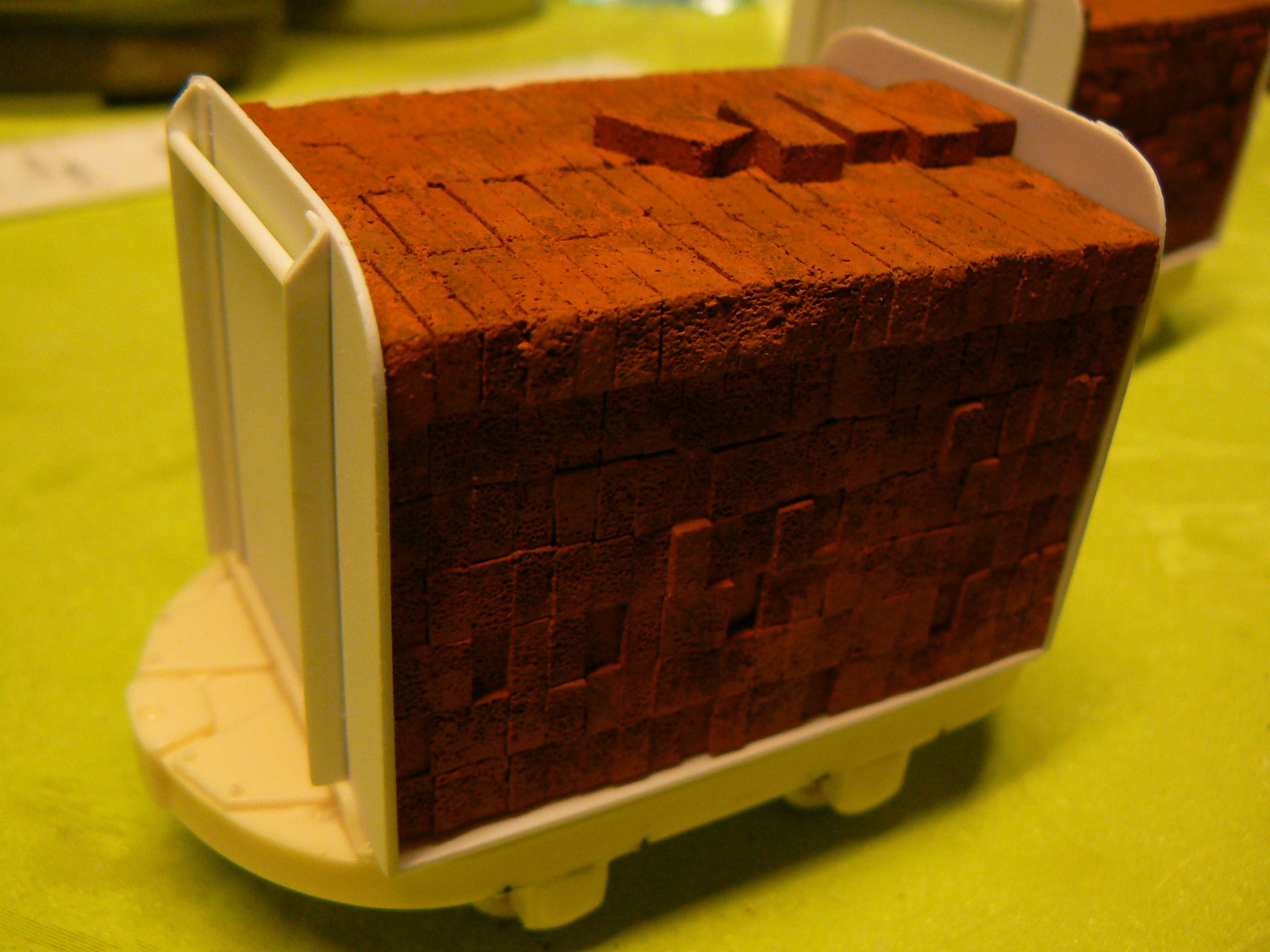

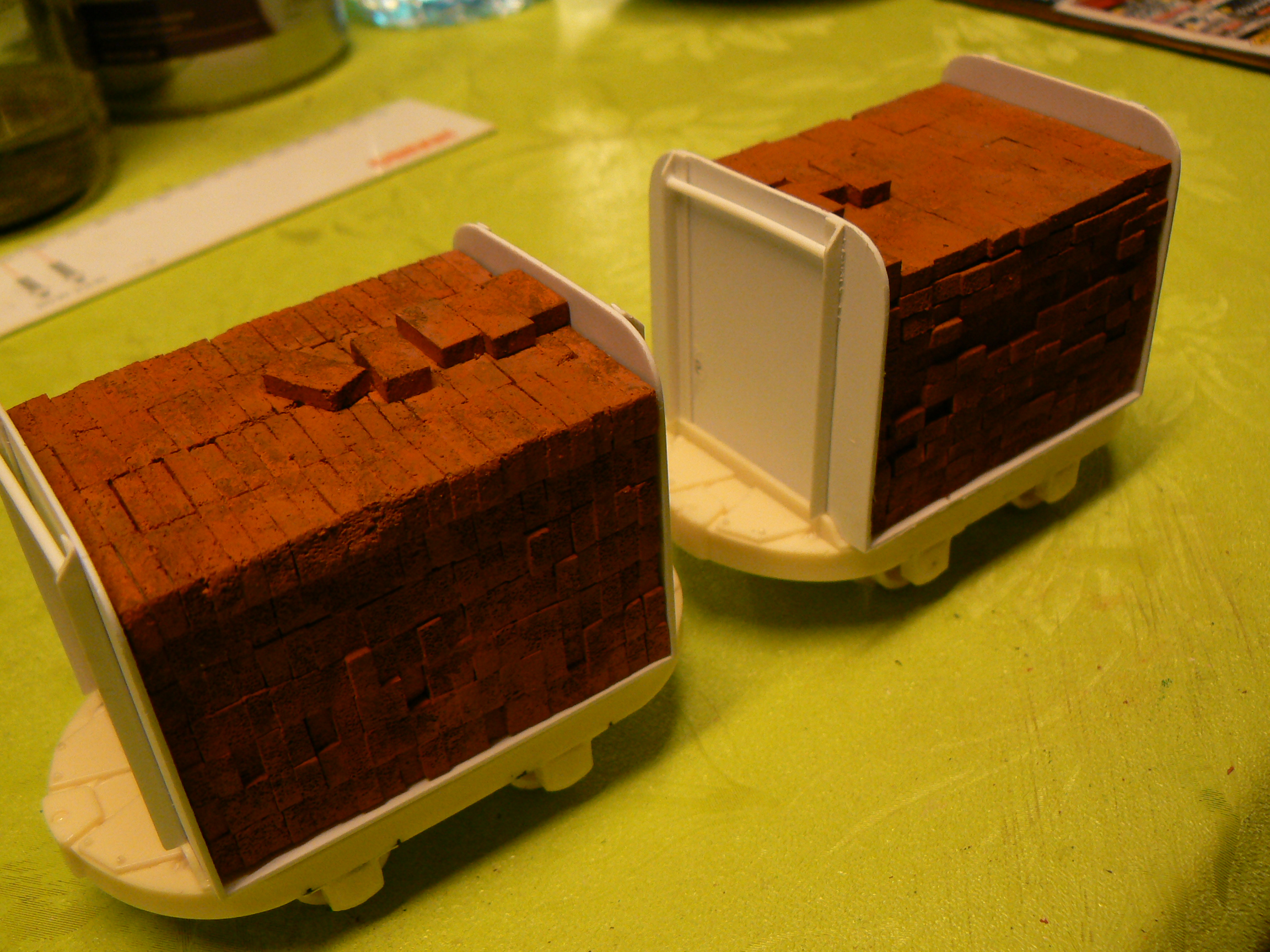

Re: LOCO DECAUVILLE 030 PROGRES 1/18èm

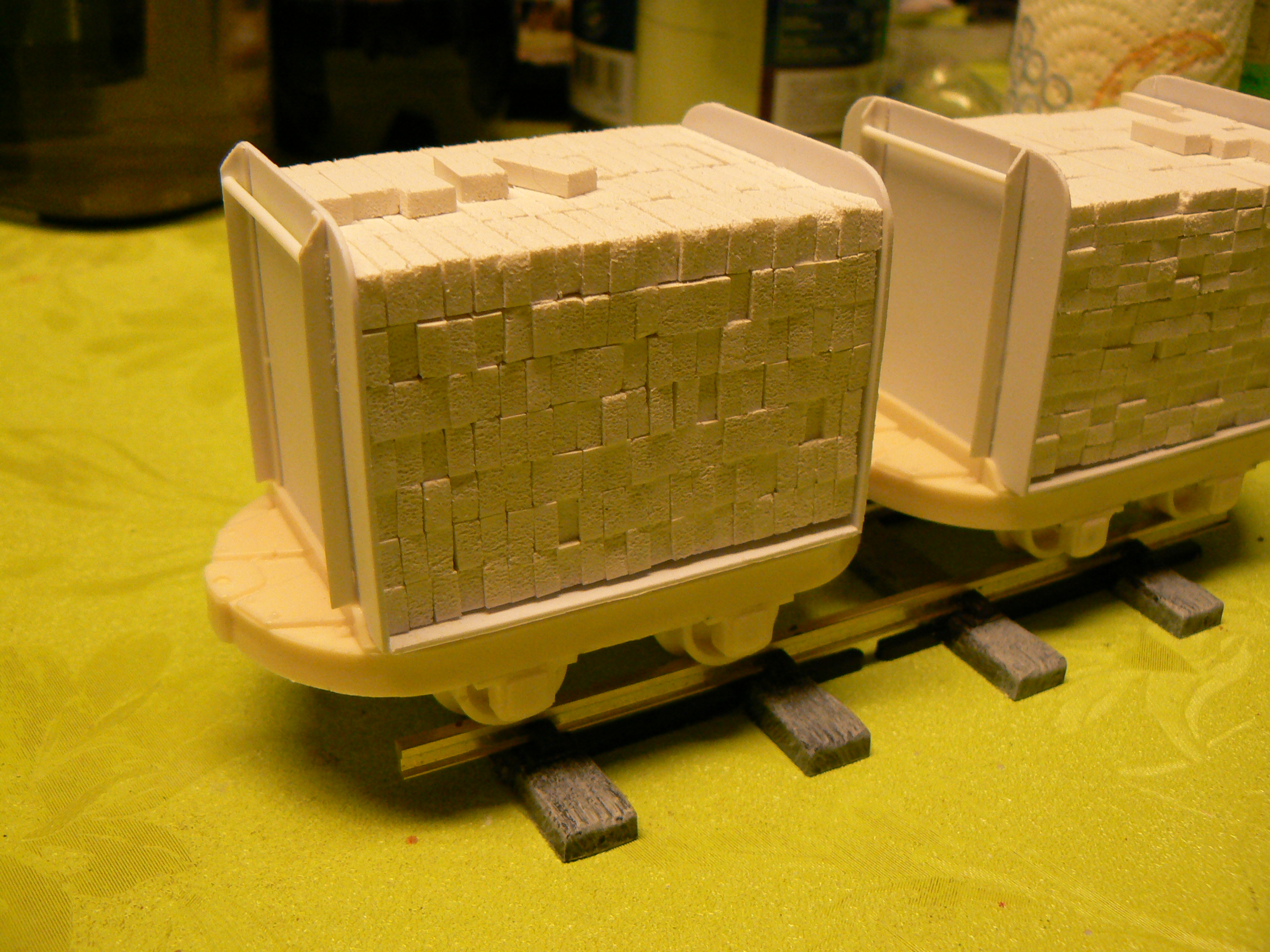

Messagepar cloclo57 » 01 01 2014 à 19:25
Bonsoir a tous

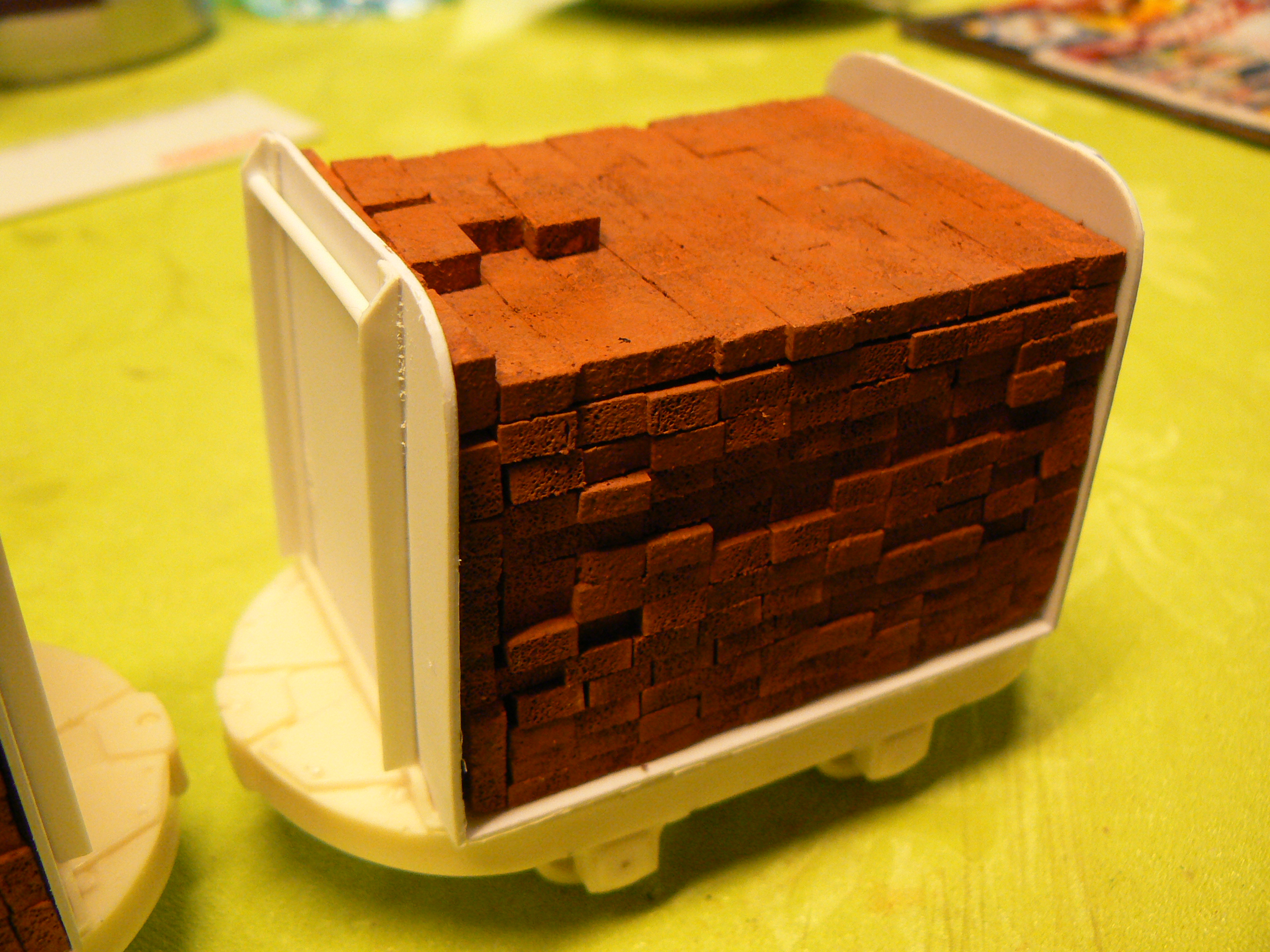

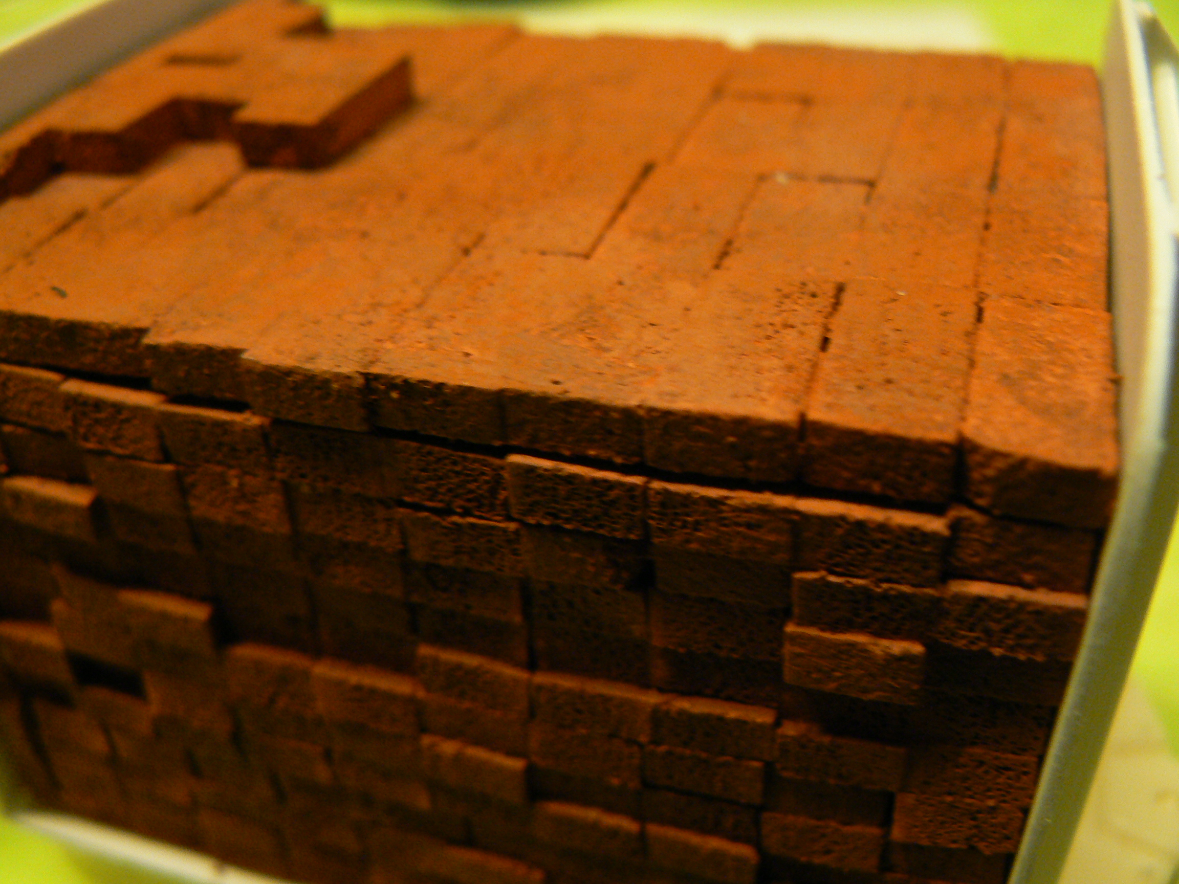

Merci Buffalo aujourd'hui un deuxième wagonnet chargé de briques est fait cela commence a venir avec un commencement de disposition voir chapitre " décor et réseaux "
Messagepar Buffalo Bill » 01 01 2014 à 21:14

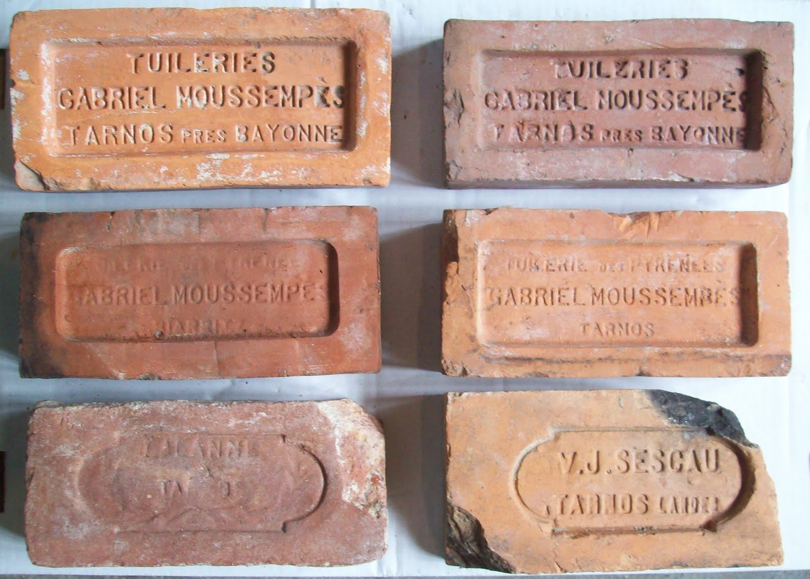

Tu vas dire que je provoque :prrrt: mais.....à cette échelle, quelques briques estampées posées en vrac sur le dessus du chargement ça en jetterai ! ;)
Dans la matière que tu utilises il doit être facile "d'emboutir, d'estamper" ou de graver les marquages traditionnels des fabricants. J'ai récupéré quelques boulons et vis anciennes qui possèdent des marquages, il suffit de les presser sur le dépron, le carton plume ou le styrodur pour obtenir un transfert (inversé évidement...) mais l'effet est sympa ...vu de loin. :rod_siflet

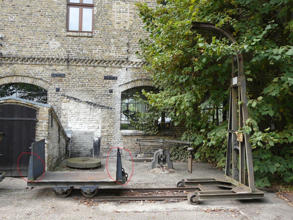

Messagepar le moslinois » 01 01 2014 à 21:41
Sympa les wagonnets,juste une petite chose s'il permet,les renforts de dossier de tes wagons devrais à mon avis descendre jusque sur la plateforme et même peut ètre avec un gousset de renfort (une sorte d'équerre)

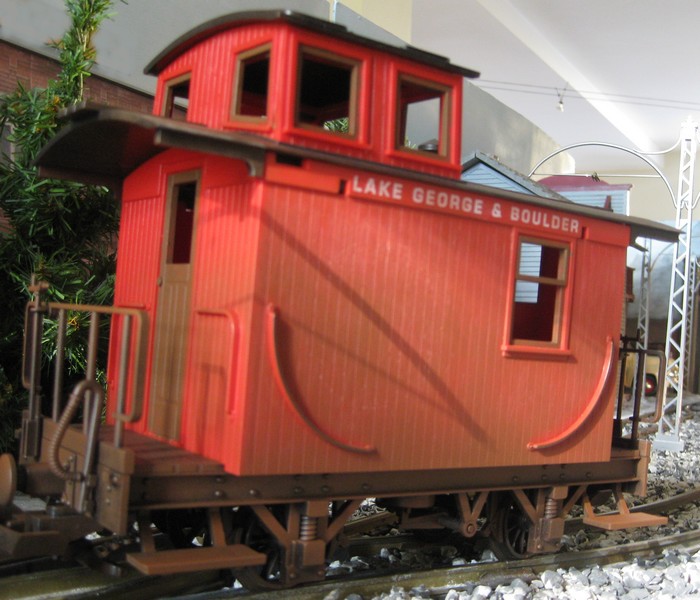

Messagepar Buffalo Bill » 02 01 2014 à 19:15
Les équerres de renfort...
et en plus un bonus ....pour charger les palettes sans effort ;)
Messagepar cloclo57 » 02 01 2014 à 20:28
Bonsoir Buffalo
Toujours très intéressant tes documents comme ceux de Yves , dis moi sagit il d' un modèle Français ou autre , quelle époque , quelle région , y aurait il une vue de face......
Sinon voici les dernières nouvelles les briques sont peintes ; concernant les renforts en regardant mieux les photos des wagonnets il y a bien renfort mais que je n'avais pas remarqué...heureusement vous êtes là merci.

Messagepar Buffalo Bill » 02 01 2014 à 21:01
Désolé Cloclo je ne vais pouvoir répondre précisément à tes questions car comme je l'ai déjà expliqué sur ce forum : contrairement à la démarche scrupuleuse que je menais en temps qu'archéologue j'ai été pris d'une boulimie débridée lorsque j'ai acquis mon premier ordinateur et mes incursions sur le net ont été faites dans la plus grande insouciance et la précipitation. A l'époque , tout était fourni et accessible mais mon temps compté aussi ai je zappé la plupart du temps les références...elle nous font défaut aujourd'hui... :H2
