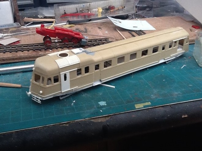

Re: Montage ABH-1 , ABH-5 , ABH-8 APOCOPA
Messagepar Abran » 03 07 2014 à 17:16
Dis moi un peu, Mogul, tu ne penses pas qu'il reste peu de plastoc autour des 2 trous de fixation de la traverse mobile du bogie moteur ? Ca me semble un brin fragile et perso je doublerai avec une feuille de laiton .... Qu'en penses-tu ?
Messagepar 05mogul05 » 03 07 2014 à 19:07
Abran a écrit:Dis moi un peu, Mogul, tu ne penses pas qu'il reste peu de plastoc autour des 2 trous de fixation de la traverse mobile du bogie moteur ? Ca me semble un brin fragile et perso je doublerai avec une feuille de laiton .... Qu'en penses-tu ?
C'est e que j'ai pensé aussi en decouvrant le "chassis" D9
le trou fait presque toute la largeur de la piece #B7 il faudra donc renforcer #B6
Messagepar YVES » 03 07 2014 à 21:04
2 rondelles, en haut en bas, pour confirmer l'apppui seraient aussi utiles et éviteraient un vissage à même le plexi.

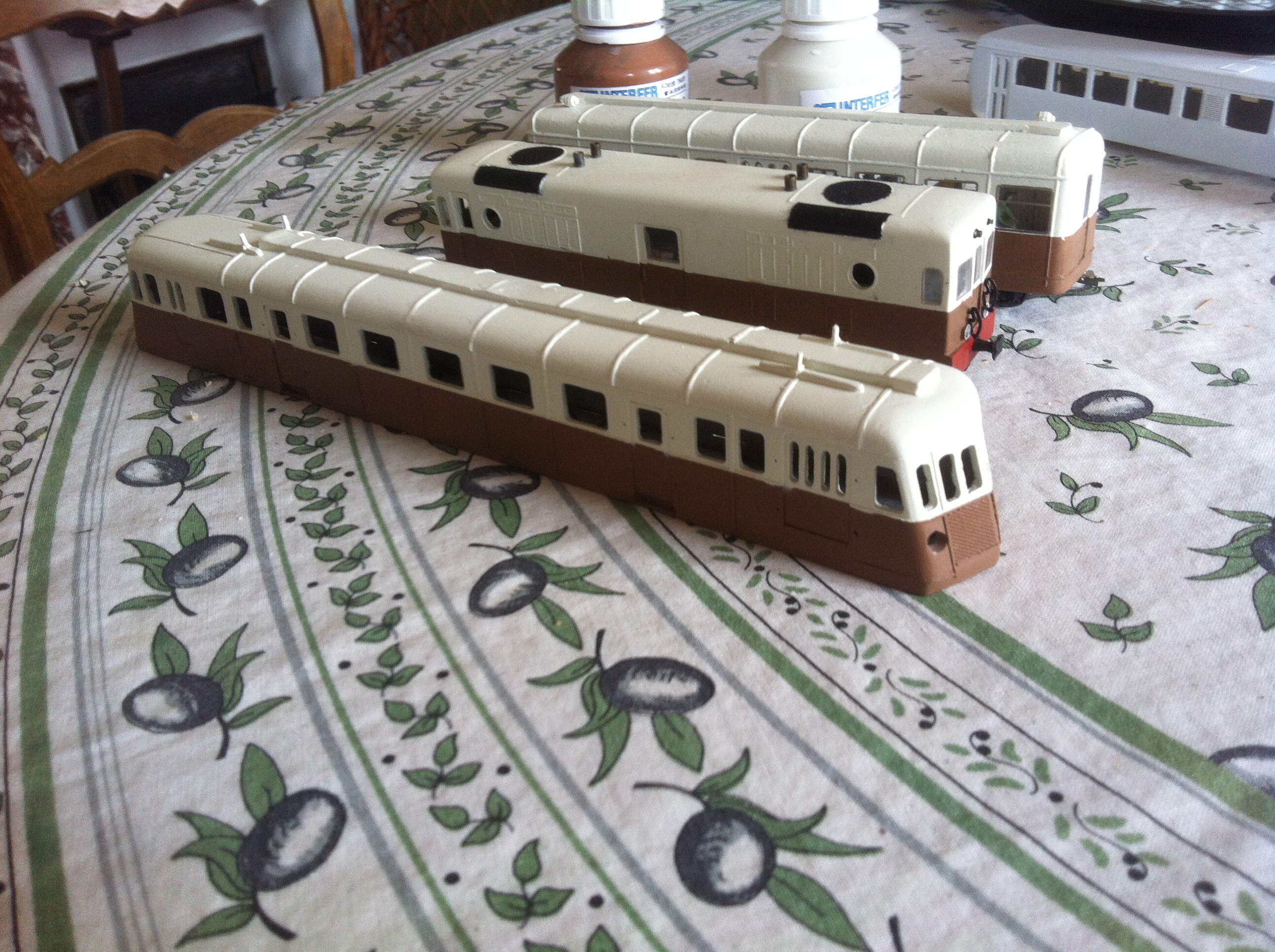

Messagepar pelican » 04 07 2014 à 07:44
Chouette peinture :ok
par contre, le fond de décor, ça ne s'améliore pas .. :H2 C7
Messages: 50721
Messagepar Zébu » 04 07 2014 à 09:17
Ben c'est du vintage, non ?
:rod_mdr2
Messagepar 05mogul05 » 04 07 2014 à 10:10
c'est sur ! les olives ça fait couleur locale ! :rod_mdr2

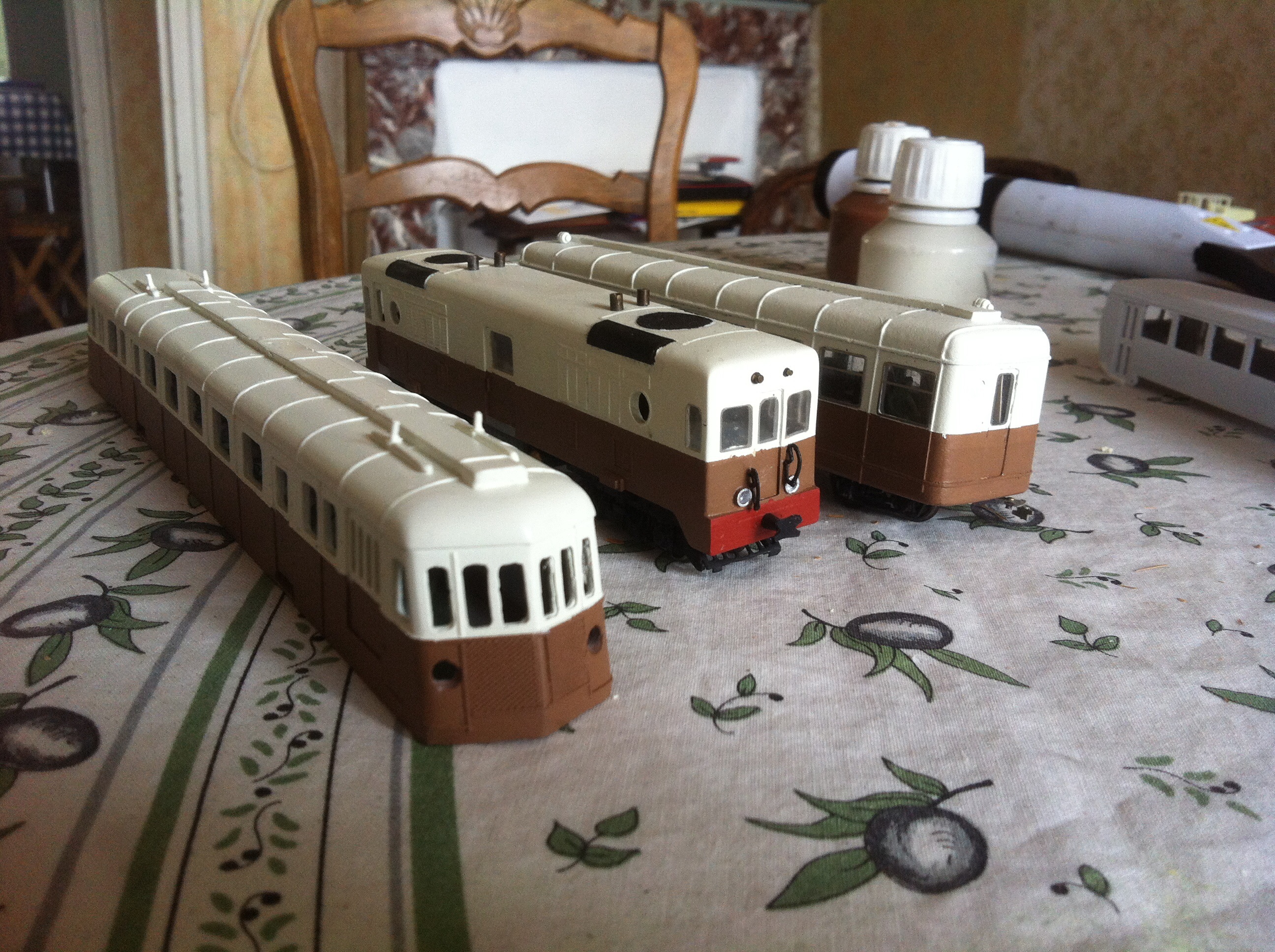

Messagepar Victor le chat » 04 07 2014 à 10:54
Pffffff z'y connaissez rien en critère de beauté :H2 :H2 :prrrt:
Messagepar YVES » 04 07 2014 à 21:46
Peut-être... Mais en Belgique, question Chocolat, ils s'y connaissent !
A ma grande surprise, Victor remonte le temps... Je m'attendais à trouver un ABH en livrée contemporaine, bien loin du chocolat Sud-France...
Messagepar Victor le chat » 04 07 2014 à 23:32
Ça viendra l'ABH moderne, mais d'abord il faut que Max nous fasse l'ABH court (je passerai au tronçonnage un jour s'il ne veut pas nous les faire) C7 :prrrt:
