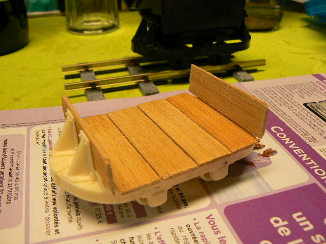

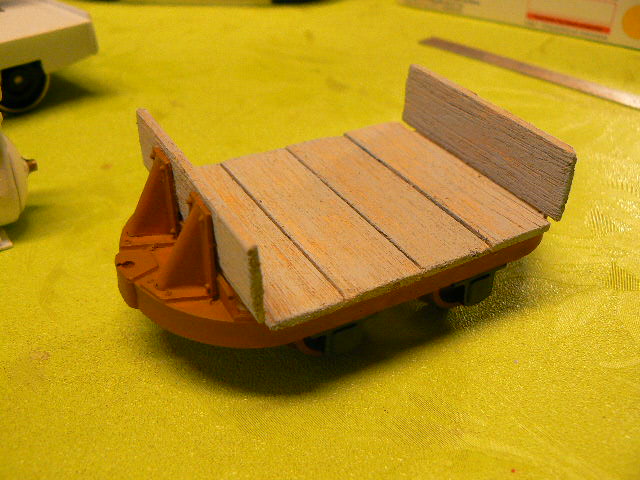

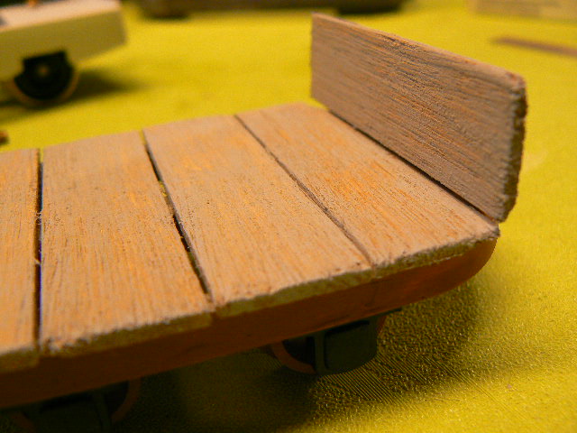

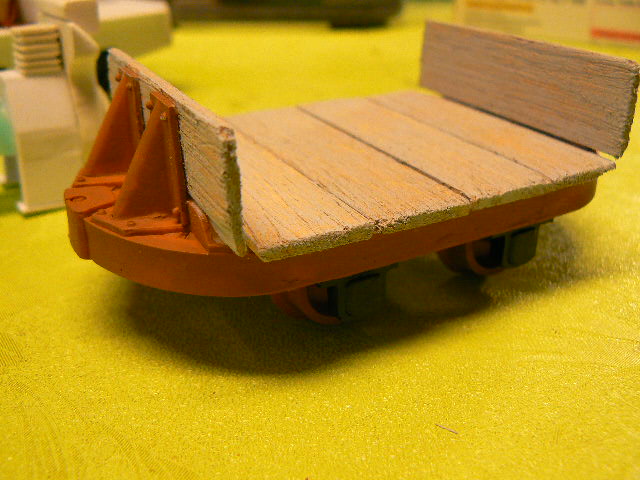

Messagepar cloclo57 » 27 10 2013 à 15:35
Bonjour a tous
De retour sur mon site favori voilà du nouveau sur la base de wagonnet "Binnie " ma dernière réalisation première d'une grande série et je continu quand même mon "Heim" qui ira bien avec.....

Messagepar YVES » 28 10 2013 à 12:21
Sympa. Est-ce le wagonnet dont tu m'avais parlé à Sedan ?

Messagepar cloclo57 » 28 10 2013 à 20:06
Bonsoir a vous
Quel plaisir de se retrouver c'est vrai ce fût une belle journée trop courte a mon goût et effectivement c'est bien une copie du wagonnet dont je te parlais, des petits frères suivront....

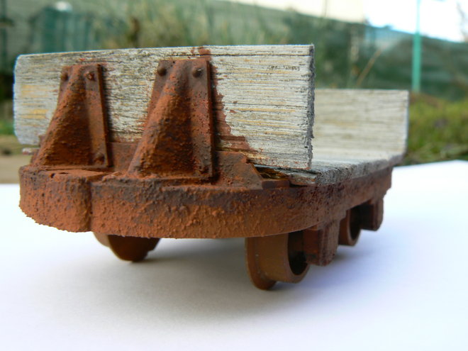

Messagepar cloclo57 » 01 12 2013 à 12:15

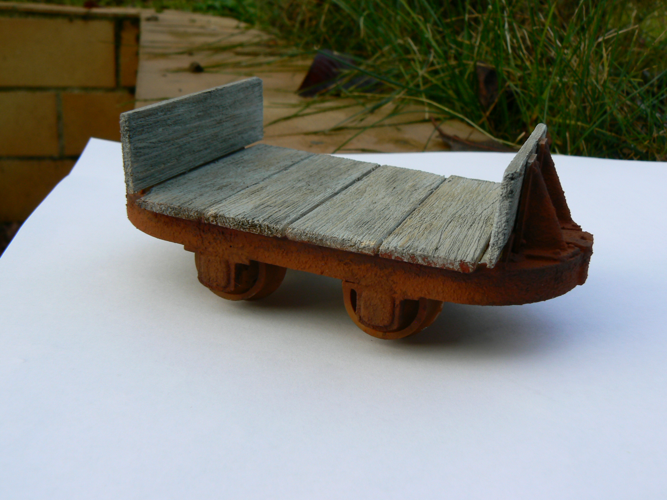

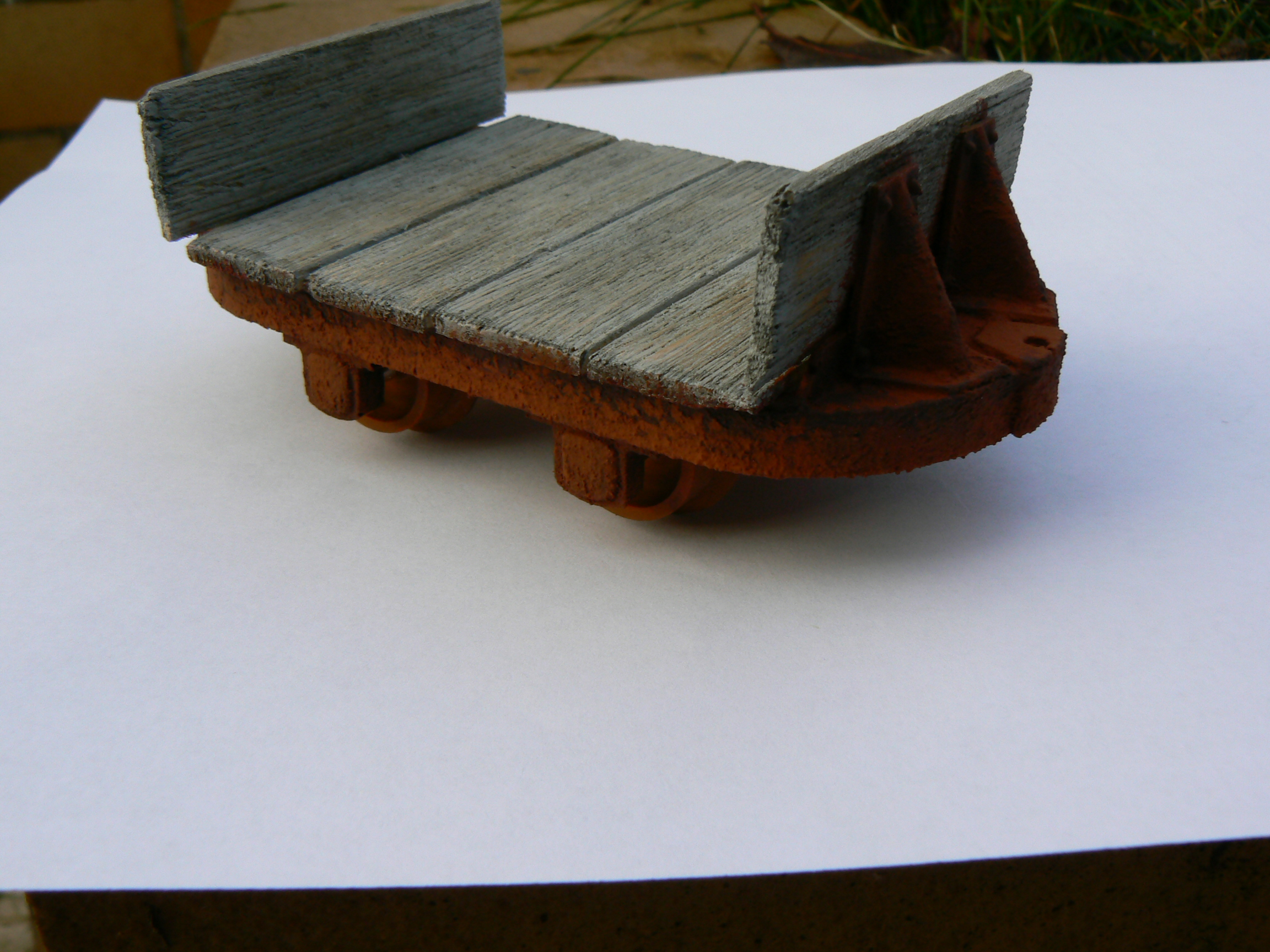

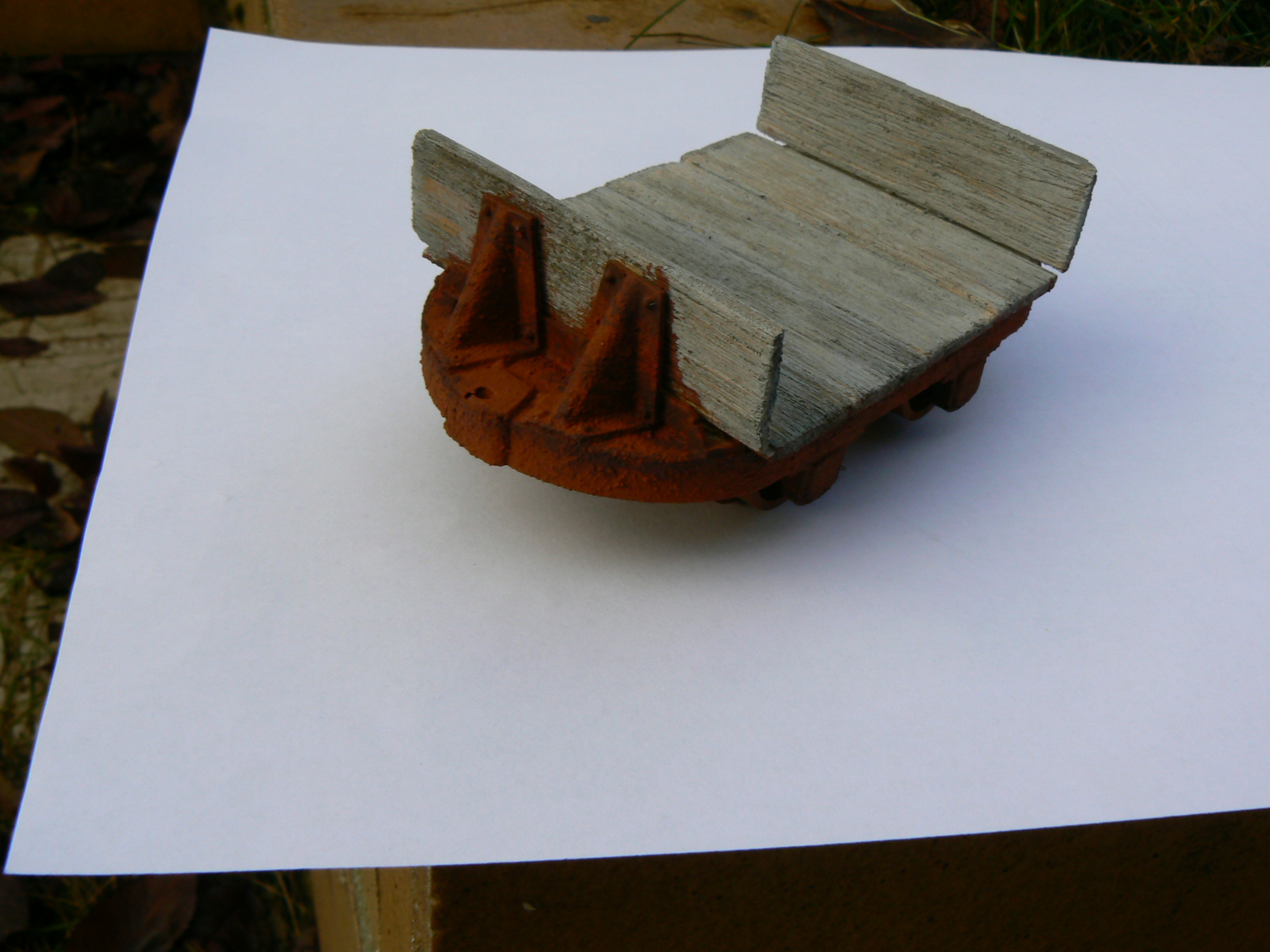

voici la suite
Une étude plus approfondie sur la rouille et voilà, ce n'est qu'un wagonnet d'essai mais cela commence a venir

Messagepar Buffalo Bill » 01 12 2013 à 12:33
CORROSIF le mélange....! :C4

Messagepar pelican » 01 12 2013 à 13:14
ça c'est rouillu de chez rouillu !!! :C3
un peut trop, peut être ??? :rod_siflet

Messagepar YVES » 01 12 2013 à 17:01
Peut-être en plus quelles touches de pastels à sec brun + rouille, passées en tapotant avec une brosse ronde et dure, pour contraster la finition.
Mais, je ne sais pas l'air aussi salin en Lorraine, le fond des mines peut-être ?...
Par contre le "vieux bois", super ! Quelle est ta recette ?

Messagepar cloclo57 » 01 12 2013 à 18:15
salut a tous
Effectivement la granulométrie est un peu forte qui rend l'aspect trop attaqué.... :F9 :F9
Quand a l'aspect du bois vieillit c'est du tilleul brossé avec une brosse métallique dans le sens du veinage suivi d'une couche de peinture gris clair très diluée après sèchage un jus de peinture noir plus ou moins essuyé est appliqué.....

Messagepar Victor le chat » 01 12 2013 à 20:12
On peut toujours dire qu'il a passé une partie de son existant sous terre (enfouit !), a la suite d'une erreur ou quoi, et que maintenant, après un déterrage récent, un gars du dépôt a voulu lui offrir de l'utilité pour la manutention des pièces lourdes par exemple ! #B6

Messagepar Buffalo Bill » 01 12 2013 à 20:50
Ça rouille mieux au fond , c'est vrai... C7 Cloclo n'exagère pas tant que cela, le gratin est bien là ;) #B6 .

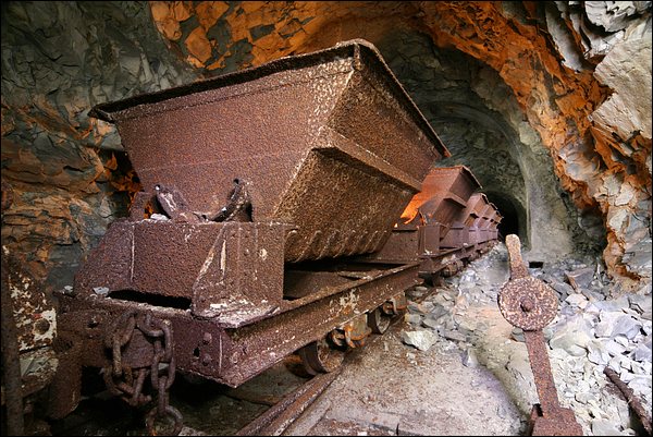

Messagepar pelican » 01 12 2013 à 21:36
Mouis ... :F9
moi, j'avais ça à la maison ...
wagonnet 1.jpg (142.55 Kio) Vu 4517 fois

Messagepar cloclo57 » 07 12 2013 à 22:36
:F5 Salut Pélican
Effectivement je reconnais que ma rouille a trop de relief heureusement c'est un essai sur le premier wagonnet bientôt le deuxième et je vais me servir de ta photo et retrouver celles st Amand....merci :F5
