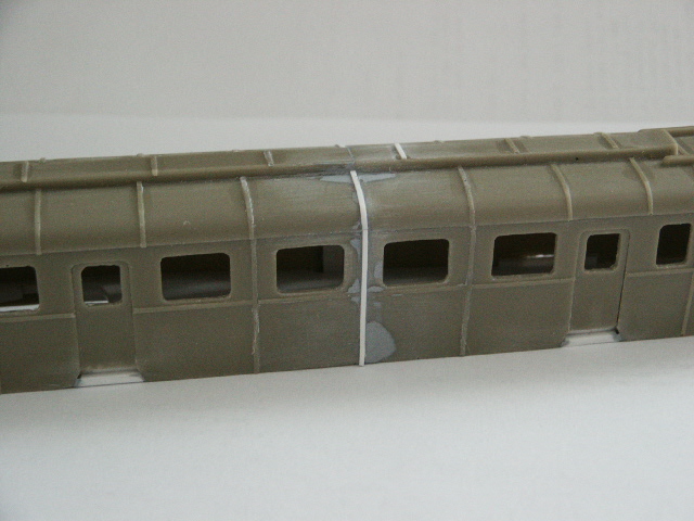

Messagepar Abran » 07 06 2014 à 20:26
Rabouter de la résine réserve parfois des surprises a moins que l'on ne dispose de cette résine non polymérisée, car elle se soude a elle-même si mes souvenirs sont bons, une réaction thermogène avec une forte odeur caractéristique..... C'est du moins ce qui nous attendait lors de nos manipulations avec la prise de moule en rhodorsyl (et son catalyseur) et la coulée de résine qui suivait.

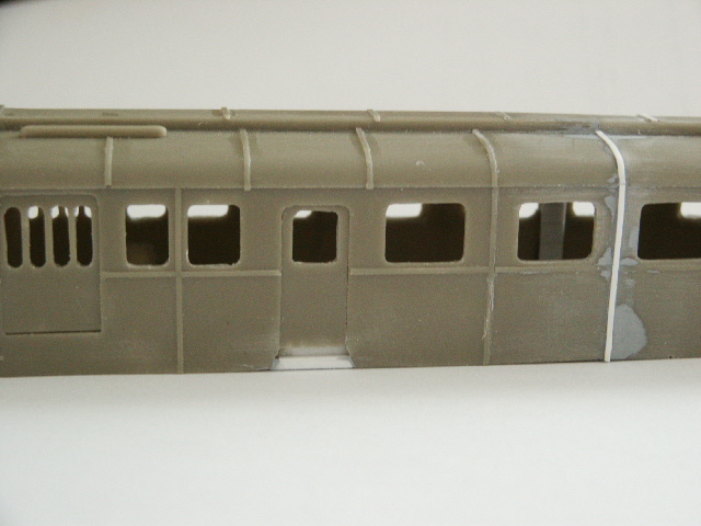

Galloping Goose pourra-t-il nous donnera méthode de collage pour son "rabotage d'ABH" s'il lui plait ? #B6 :D
Moi j'ai autre chose à raboter, avant d'attaquer un rabotage d'ABH H4 H4
Re: Montage ABH-1 , ABH-5 , ABH-8 APOCOPA
Messagepar Galloping Goose » 07 06 2014 à 22:43
Comme c'est demandé gentiment, je ne peux pas refuser.... :mrgreen: . Voici ce que j'ai pu retrouver de mes "charcutages" sur l'ABH. Couper au raz d'un joint, et reconstituer ce joint avec du stripp Evergreen, tout simplement #B5

Messagepar Victor le chat » 07 06 2014 à 22:56
C'est très bien réalisé ! E2 E2 E2 E2 :rod_coeur :rod_coeur :maitre: :maitre:
Merci pour les photos ! #B6 #B6 Qu'as-tu utilisé comme colle par hasard ? :F9
