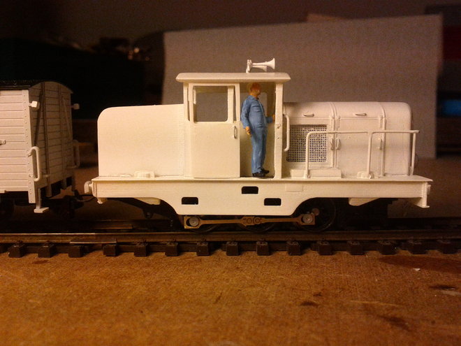

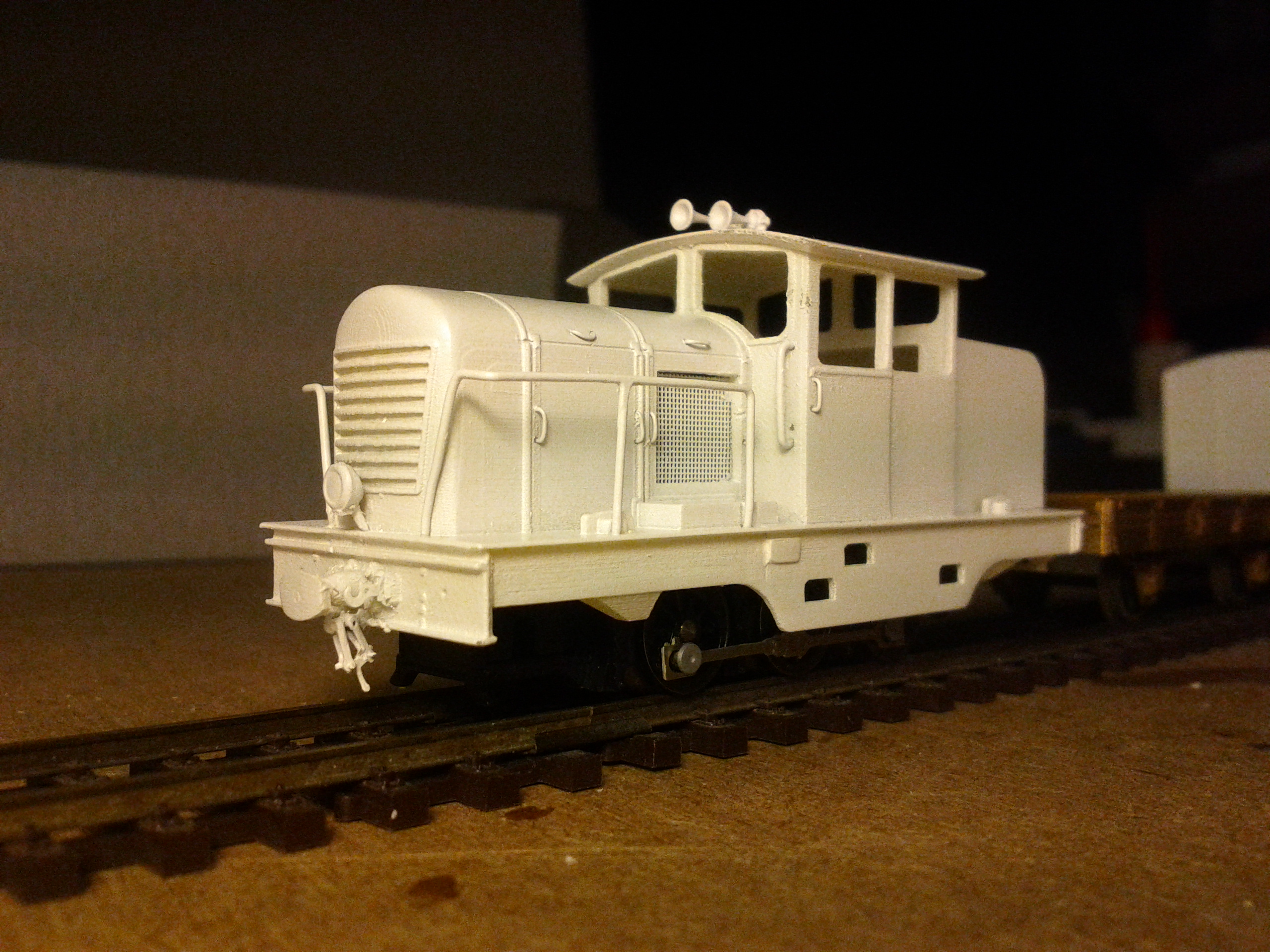

Avancement des travaux sur le "102" du Doubs : la peinture d'apprêt met bien en valeur son "nez" un peu plus court, qui lui donne une allure plus trapue que le "103"... :^)
J'ai signalé à Ivan le problème de "brisure" à la base du capot avant du "103" dont ont parlé plusieurs personnes sur le forum (et constaté aussi sur ce "102" qui en dérive directement) : il va modifier sa modélisation pour corriger ça... :idea:

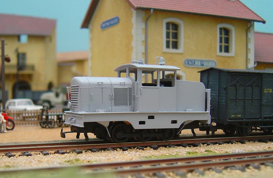

la présentation est plus triste que celle de Malletslm E2 mais tout le monde n'a pas Entraygues sous la main comme "fond de décor" :oups2: :oups2:

Dommage que l'Ardèche et le Gard ;) soient si loin, je n'aurais pas demandé mieux que de prêter mon "fond de décor" ! E2 E2 E2
J'aime énormément le conducteur à la porte de la cabine... :rod_coeur #B6
La grille rends très bien bonne idée pour le capot j'ai eu aussi ce problème #B6
