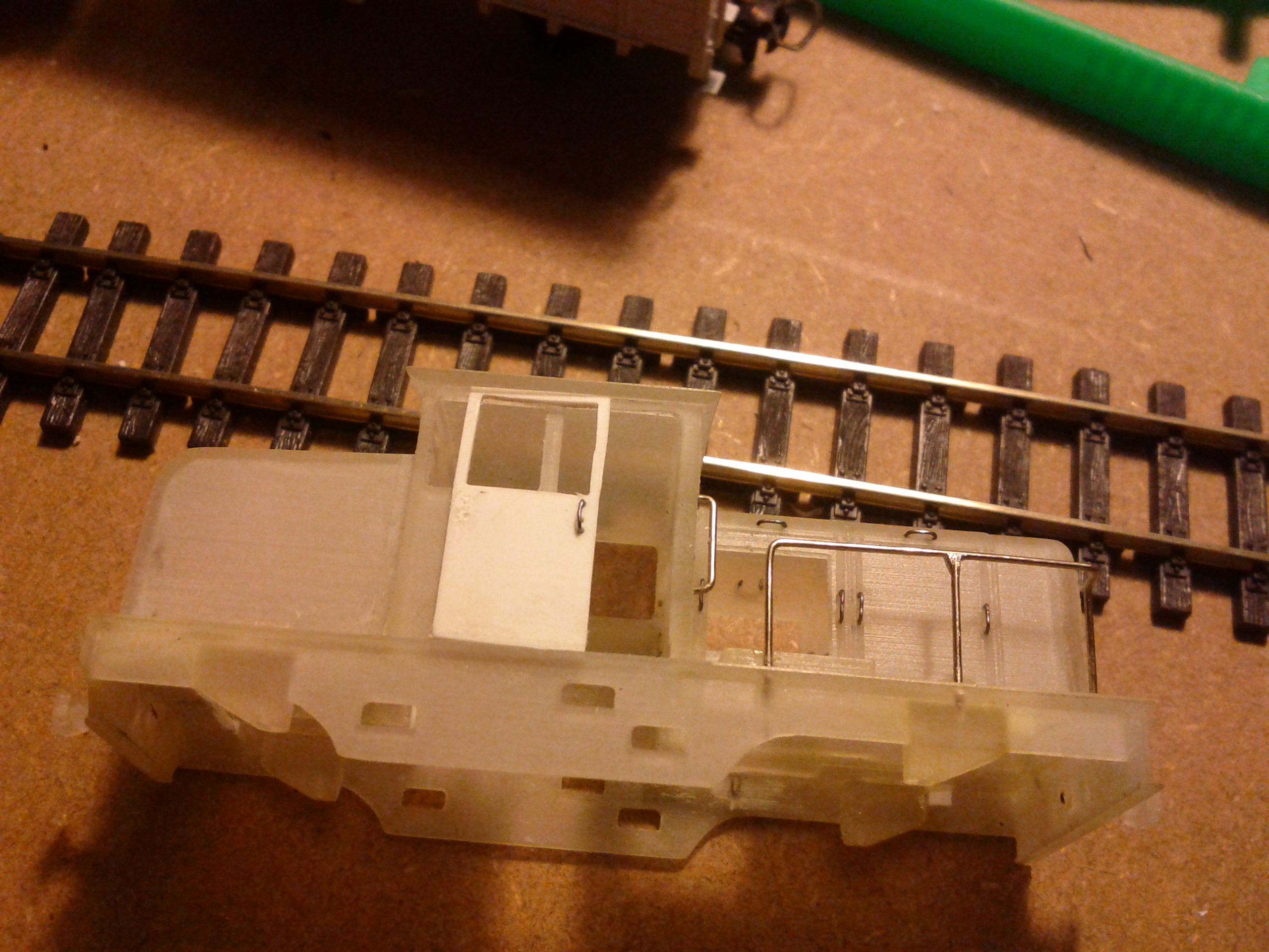

Messagepar 05mogul05 » 19 01 2014 à 20:46
par contre il est quand meme possible de decouperdans cette matiere (pour la porte ouverte par exemple :D

Messagepar malletslm » 19 01 2014 à 20:54
Ah oui... très bien, ça ! E2 E2 E2
... et d'autant plus intéressant qu'Ivan l'avait envisagé (une porte ouverte) au tout début : voilà la preuve que l'acquéreur peut très bien le faire lui-même ! #B6

Messagepar Tyrphon » 20 01 2014 à 14:51
Zouli, la porte! E2 J'ai hésité, car le vrai avait toujours les portes ouvertes à Ajaccio.
Je confirme que je n'ai pas ajouré le radiateur. Simplement peint en noir, puis peint les barreaux en jaune.
Je confirme aussi la fragilité de la résine. J'ai éclaté les rebords de tablier en deux endroits en le perçant pour implanter les garde-fous! H4
Heureusement, je suis arrivé à réparer les dégâts avec deux ch'tits bouts de carte plastique.
Pour ces garde-fous, j'ai utilisé la corde à piano la plus fine que j'aie trouvé (0,3 ou 0,4, je crois. C'est plus costaud que le laiton ou le maillechort.
J'ai aussi reproduit le fait qu'ils sont inclinés vers l'avant, mais peut-être un peu trop!
Enfin, il faut aussi que j'installe de la grille Décapod (métal déployé fin). Je pense la coller sur des morceaux de carte plastique noire et encastrer le tout dans les ouvertures (déjà bouchées de l'intérieur).
Ah! c'est vrai... B*-G* et S* ne sont pas des messants, juste des bilains! :prrrt:

Messagepar 05mogul05 » 20 01 2014 à 15:29
c'est vrai, pour les rambardes j'ai pris ce que j'avais et je crois que c'est du 0,5 H4 H4
un peu épais, mais solide :rod_mdr2 (ça renforce la caisse ! H6)
les poignées de portes et de capot, elles, sont plus fines #A8
Bientôt, on va pouvoir faire une expo à nous tous seuls, rien qu'avec ce modèle.. :rod_siflet

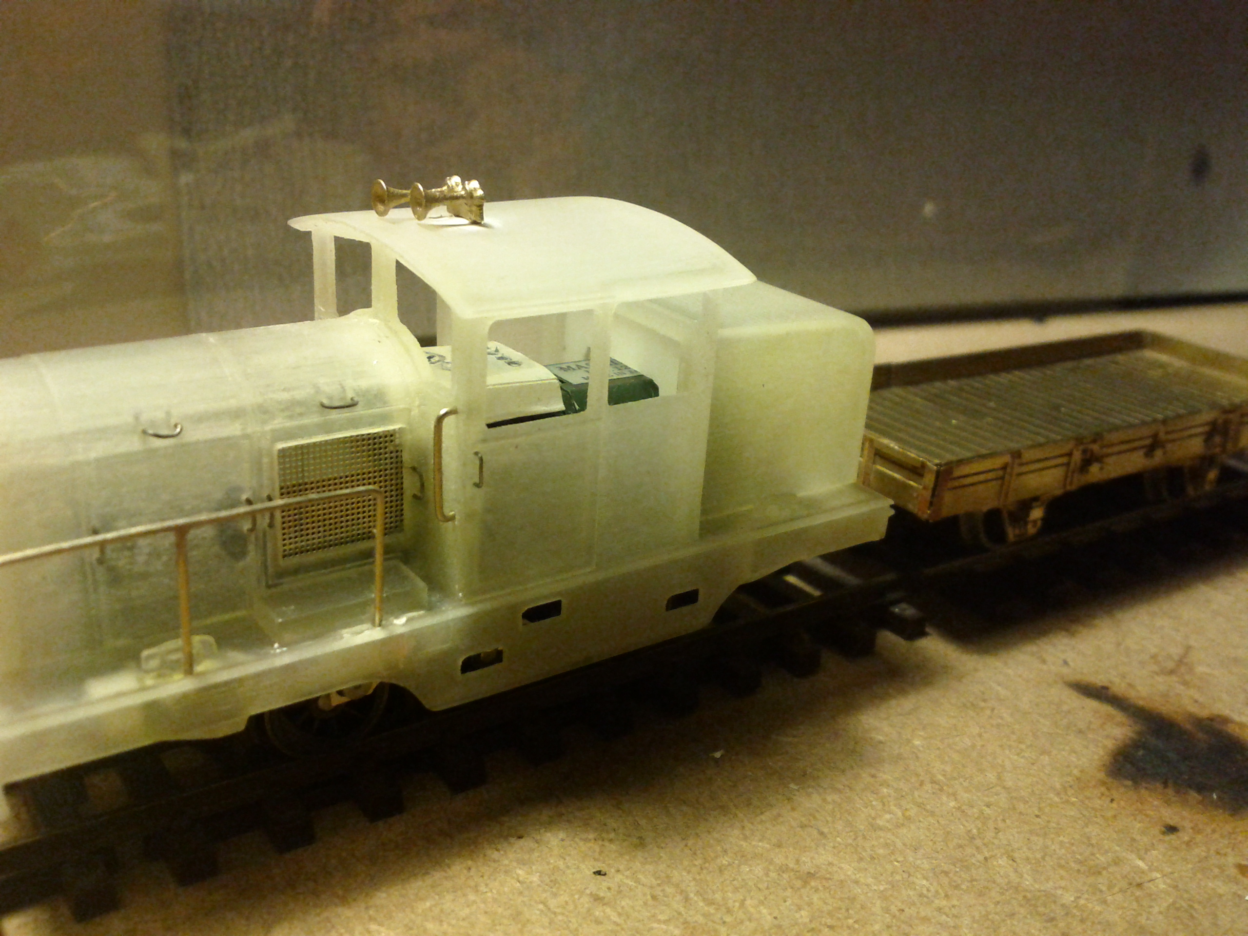

Messagepar Victor le chat » 20 01 2014 à 15:34
Joli travail très soigné ! #B6 E2 E2 E2 E2 E2 :rod_coeur ;)

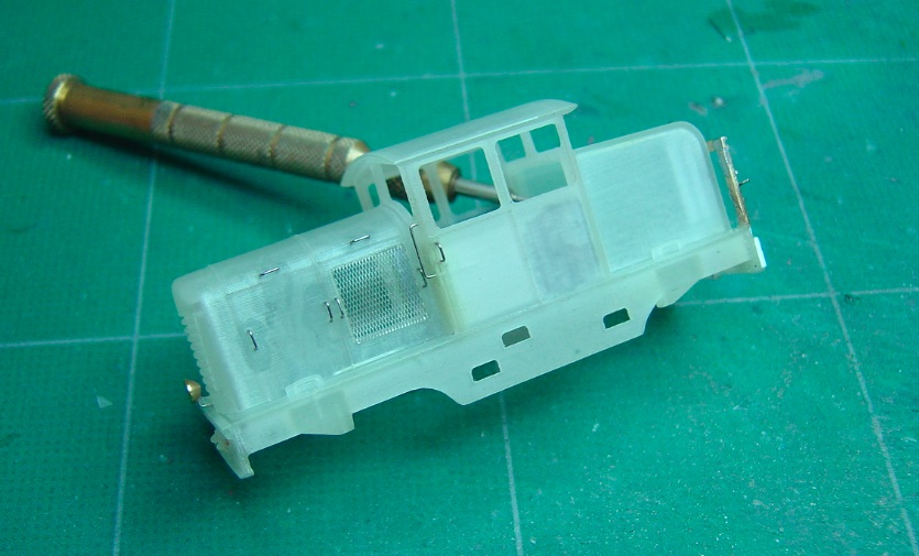

Messagepar malletslm » 25 01 2014 à 08:08
Tyrphon a écrit:(...) Enfin, il faut aussi que j'installe de la grille Décapod (métal déployé fin). Je pense la coller sur des morceaux de carte plastique noire et encastrer le tout dans les ouvertures (déjà bouchées de l'intérieur)...
ça n'était pas encore le cas sur ta caisse de 103 "première génération" mais ça semble l'être sur celle de 05mogul05 :?: : depuis la version "définitive" du CP 51 (et sur le conseil d'un certain Tyrphon, lu sur ce forum ;) ) les caisses d'Ivan comportent maintenant une microscopique "feuillure" (0,3 x 0,3 mm seulement :!: ) qui facilite la mise en place d'une grille sans recourir au "bouchage" arrière (comme je l'avais fait aussi sur mon "104")... :idea:
J'ai essayé ça hier soir pour la première fois sur mon "102" en cours, avec la référence de grille Decapod la plus fine (9002) : si on coupe la grille bien à la cote de 9 x 9 mm, effectivement la pose "en feuillure" devient possible :maitre: : mais ça m'a nécessité plusieurs essais, en particulier pour ne pas boucher les trous de la grille avec la cyanolit (qu'il faut déposer au pourtour avec beaucoup de parcimonie, avec la pointe d'une épingle) :
Bonne continuation à tous les deux, 05mogul05 et Tyrphon ! #B6

Re: HOm - Locotracteurs CFD de Ivanf/Shapeways
Messagepar 05mogul05 » 25 01 2014 à 08:20
joli ! :rod_coeur
je vois que cette grille Decapod 9002 rend plutot bien ! E2
j'attends le facteur :E1
c'est vrai que la feuillure mise maintenant en place doit faciliter la pose des grilles ! H4
mais l'absence de cette meme feuillure permet de "voir" sous le capot ! :mdr2:
Messagepar malletslm » 25 01 2014 à 08:52
Bonjour, 05mogul05 ! #B6 : la taille du trou proprement dit n'a pas changé, c'est juste un (tout !) petit "recess" de 0,3 mm de largeur x profondeur qui a été ajouté par Ivan au pourtour, côté extérieur du capot... :^)
Bonne découpe ! ;) : la grille Decapod 9002 est vraiment belle pour cet usage #A4 , l'autre difficulté qui m'a demandé plusieurs essais (mais la taille de la planche y supplée !) est de ne pas la "bosseler" lors de l'installation.

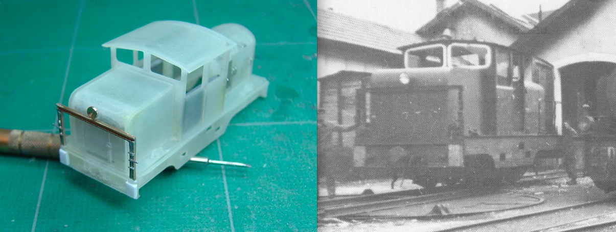

Messagepar 05mogul05 » 25 01 2014 à 11:26
Malletslm j'avais cru que l'ouverture était bouchée par un "voile" sur lequel on venait "poser" la grille :(
qu'est-ce qu'il y a devant le capot arriere ? un pare-choc ? je ne vois rien sur les photos du modèle réel :F9
Messagepar malletslm » 25 01 2014 à 11:51
Les grilles restent bien "ajourées"... même si sur mon modèle, il n'y aura rien d'autre à voir derrière que du noir (lestage !) :H1
Comme l'a fait Beyer-Garrat sur son "103", je vais évoquer cette curieuse structure en cornières métalliques que les c.f. du Doubs avaient ajouté sur leurs 3 locotracteurs (elles n'apparaissent donc que sur les photos prises sur leur réseau d'origine, et certains clichés montrent qu'ils ne les avaient pas à la livraison) : c'est probablement en rapport avec la traction, sur le réseau du Doubs, de wagons VN sur "Rollwagen", et ces structures ont disparu lorque ces locotracteurs ont quitté le Doubs... :idea:
Ici le modèle en cours et le 102 réel à Pontarlier dans les années 50 :
J'avais au départ prévu d'évoquer le "102" lors de sa seconde carrière (sous le n°14) aux VFD pour m'éviter ce petit travail supplémentaire. Mais voilà, le T14 aux VFD s'était vu affubler de curieux "capotages" au niveau des phares avant & arrière... qui me plaisent encore moins, et pour lesquels je n'ai pas de photo de détail ! :^)

Messagepar 05mogul05 » 28 01 2014 à 21:18
on avance, doucement, mais on avance :rod_siflet
Messagepar Victor le chat » 28 01 2014 à 21:20
Joli ! :rod_coeur :rod_coeur
C'est quoi derrière ? :E1 C7
Pourquoi vous ne nous présenteriez pas votre matériel roulant ? :^)
Messagepar 05mogul05 » 28 01 2014 à 22:22
c'est un plat "Interfer" (ex Mougel) :-P (plat, tombereau, couvert CFD sont toujours au catalogue :C4 )
Premiers essais (et les seuls pour l'instant) de soudure brasage, il y a déjà pas mal d'années :oups2: :oups2:
