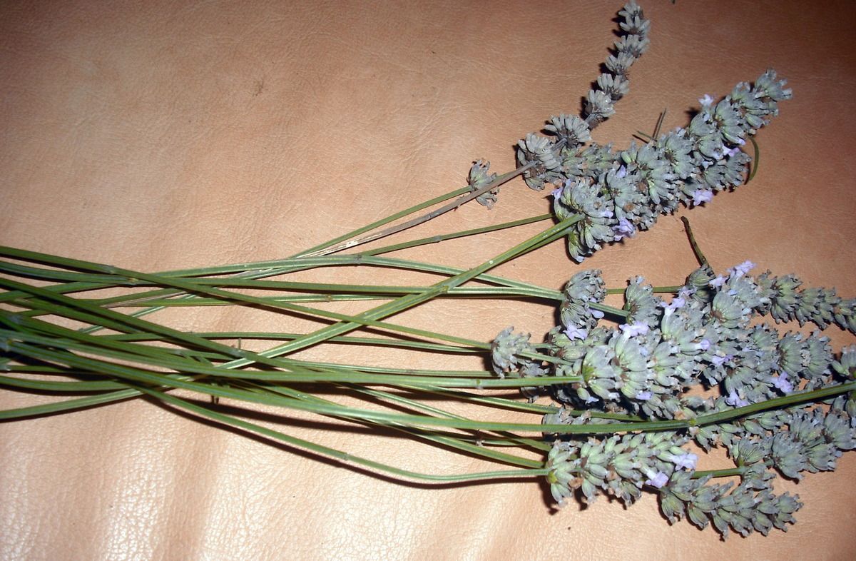

Pendant la finition de Vazy Jonction les derniers montages en matériels moteurs et roulants vont bon train :B3
ainsi que les accessoires nécessaires aux finitions .
Vazy comptant un vendeur de bois et charbon ainsi qu'une scierie parmi ces sympathiques habitants nombre de ces matériaux parsème la cour de la gare #B6
Peu de choses intéressantes en modélisme pour reproduire planches et solives à part quelques horribles productions plastique d'outre Rhin brillantes et sommes toutes assez grossières.
Mais la nature va remédier à cela de façon inattendue et gratuite :mrgreen:
Un peu de botanique,pour commencer, avec une plante de la famille des Lamiaceae, la Lavandula C7
Mais caisse ? tout bêtement de la Lavande celle-ci possédant la particularité d’avoir une tige carré ,qui va nous être bien utile !
Pour les curieux petite explication de texte de cette particularité :
http://colleges.ac-rouen.fr/etrepagny/site2006/2007_atelier_scientifque_final/biologie_vegetale.htm#coupe

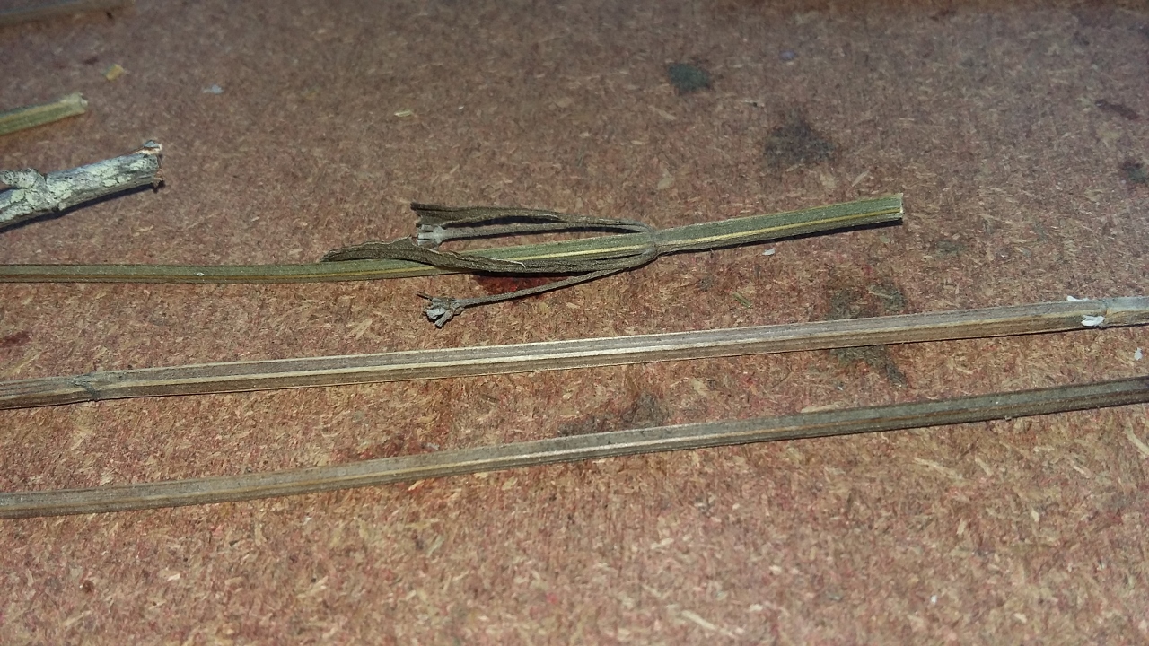

Revenons au modélisme, une fois séchés les tiges prennent une belle teinte brune.Les épis coupés on obtient des tronçons tiré du pédoncule principal d'une quinzaine de cms
sans défauts ni réductions. Les faces ligneuse du pédoncule présentent symétriquement deux faces l'une avec des stries légèrement en relief pouvant simulés les veines du bois
l'autre avec un débord sur les arêtes comme une poutrelle en H .
En cas de courbures la tige se redresse parfaitement à la main grâce a ces fibres ligneuse .Coupées au cuter, elles peuvent se peindre ,se poncer et se coller soit a la colle blanche ou à la cyano.

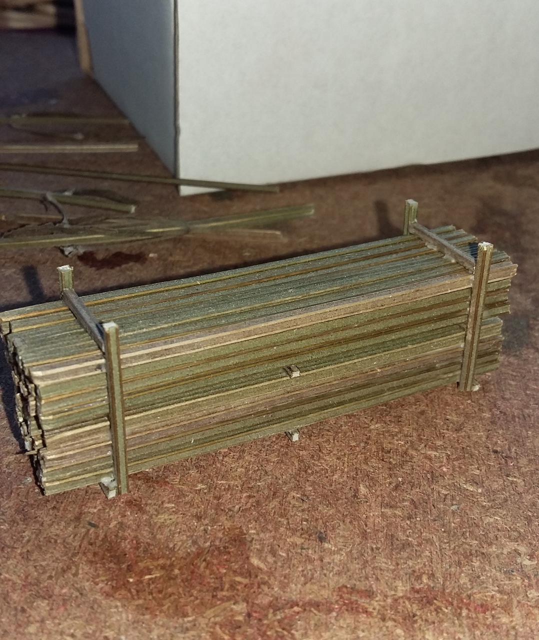

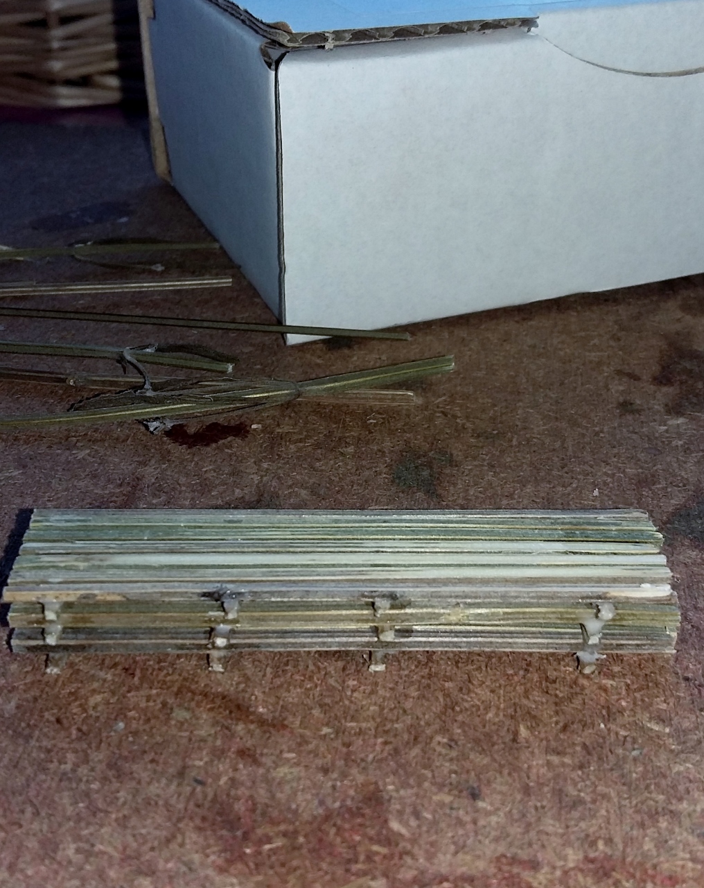

quelques exemples de stockage/chargement en cours de séchage (non peintes)

C'est du bois étuvé dans des bains de cuivre :C4
On dirait le stock de chez Pinault #B6
Re: Hom Kits laiton , micro-modeling et micro-peinture (2)
Messagepar bcf_trains-et-bateaux » 24 09 2015 à 18:25
Exact, tel quel c'est du bois de jardin epoque VI ! :mrgreen:
