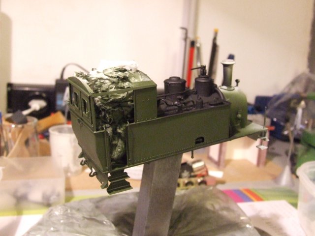

La bête a reçu ses couches d'aprprêt ainsi que sa livrée verte sur les caisses à eau et la cabine. Pour cela j'ai cette fois fait l'usage de peinture glycéro de chez Cherry Paint. J'avoue être très content du résultat malgré que l'utilisation de ce genre de peinture est un peu délicat.
Ce jour, elle vient d'être soigneusement emballée afin de faire en noir sâtiné Interfer le dessus de la chaudière ainsi que le dôme et la sablière et la partie châssis.... #B5

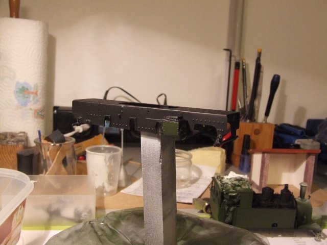

Comme précisé lors d'un post précédent j'ai utilisé de la peinture glycéro de chez Phoenix Precision dans la gamme Cherry Paint pour les caisses à eau et la partie cabine. Il faut faire un peu attention avec ce genre peinture, mais quand on la maitrise c'est un vrai bonheur que de la passer à l'aérographe ( dilution à 60% et 1,2kg de pression)
Pour la partie noir c'est du classique Interfer H-2-O, que j'aime bien pour son aspect mégèrement satiné. Maintenant il me reste la boite à fumée à faire en noir matt XF1 Tamiya...d'ailleurs je viens de m' apercevoir qu'il va falloir que j'approvisionne... H4
Donc, le châssis avec les envelloppes de cylindres en vert. J'ai utilisé une teinte GWR.

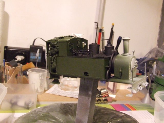

La caisse dans son état actuel:

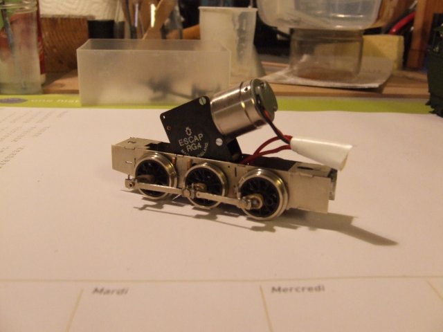

Et pour finir une ultime version de la mécanique avec un bon vieux Escap RG4

Par contre le PortEscap est un 16c me trompe-je ? C'est pas un peu juste ?
Fr. Tavernier
Messages: 2102
Localisation: Arras
Re: Si on s'aMEUSEait un peu!
Messagepar Russell » 18 08 2009 à 21:25
Merci Franck! :maitre:
En ce qui concerne le 16C, avec Papibocfil on a fait quelques essais tu t'en doutes....et ça arrache grave! On a fait une marche sur le réseau du paternel où il y a une rampe de 30 pour mille et en plein milieu une courbe de la mort qui doit représenter en réalité un rayon d'à peine 25 mètres. Et ça passe les doigts dans le nez avec 9 véhicules au cul de la bouille ( 3 Decauville KE de chez Provan, qui ne sont pas des très bons rouleurs, 2 voitures Decauville fermées Duton Production et pour finir 4 Clayton Wrightlines en MB)
On s'est arrêté là pour ne pas trop taper dans la mécanique, mais je pense que l'on peut encore y mettre quelques pièces... :rod_siflet
Les autres machines sont un peu moins puissantes avec le Mabushi mais elles tractent facilement 5 Clayton sans pb en palier.
