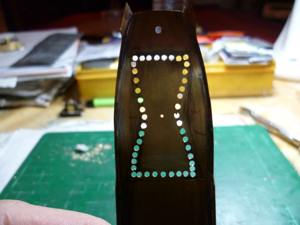

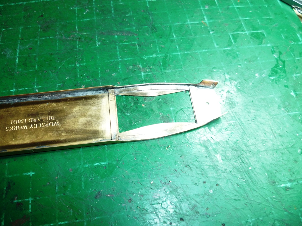

Messagepar Beyer-Garrat » 06 03 2016 à 07:33
Il est temps de passer au châssis avec une découpe en "sablier" réalisée par perçages et découpe a la Bocfil
Après découpe et pose de renforts soudés

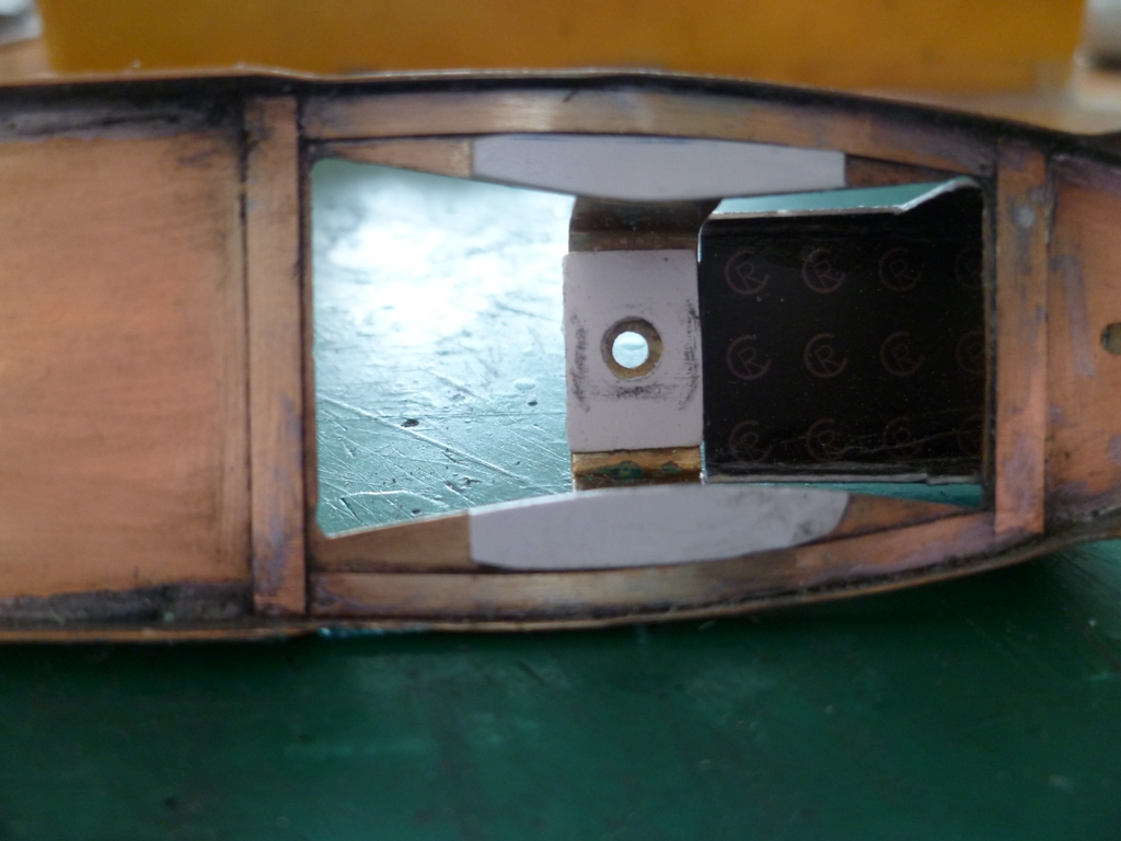

Messagepar Beyer-Garrat » 07 03 2016 à 10:10
Pas de quoi Michel :maitre:
Une isolation en cp a été collé pour éviter toute surprise avec un contact éléctrique,la cp au niveau du pivot m'a permit de régler la hauteur du châssis bien parallèle au rail en jouant sur son épaisseur
idem pour le bogie arrière .

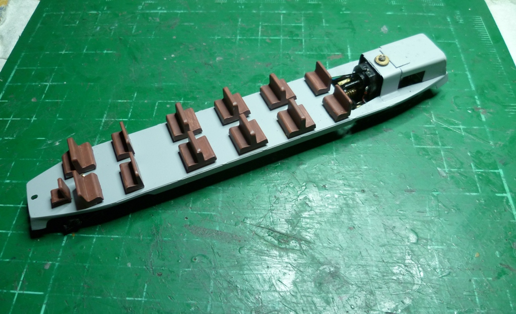

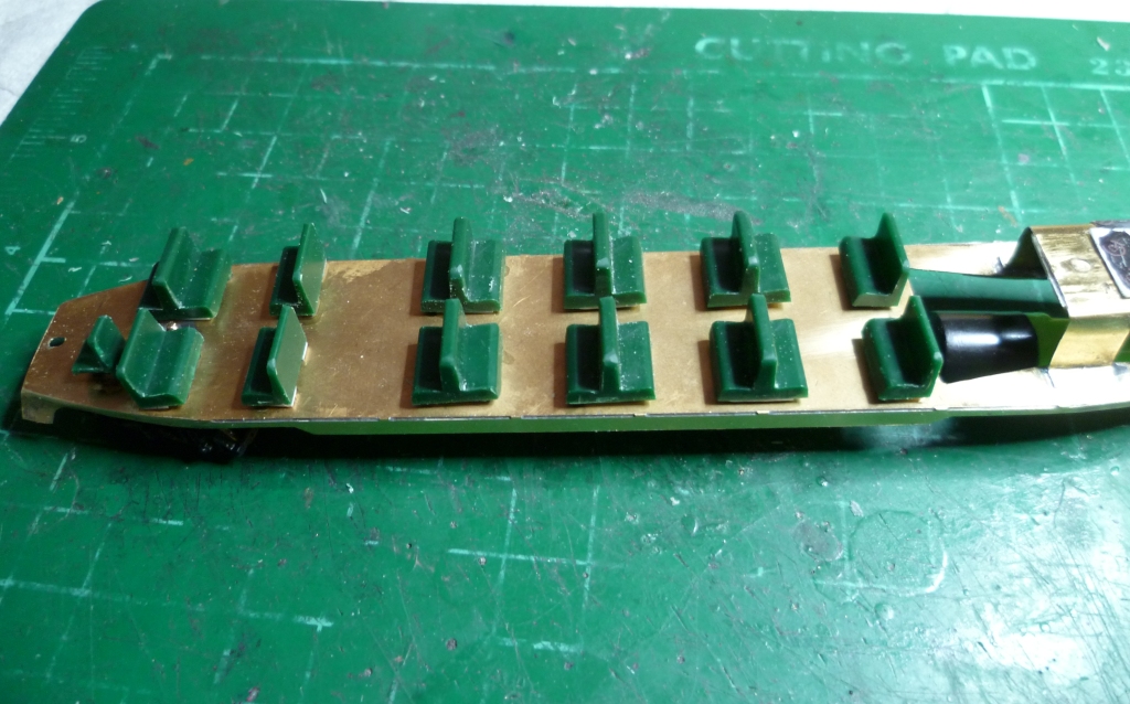

Passons a l'aménagement intérieur, je me la suis joué un peu fainéant en réutilisant le châssis Worsley d'origine, pas de décrochement de plancher caractéristique des Billard
moyennent quoi l’implantation des bogies et la hauteur de caisse a été plus facile.Les sièges sont des Interfer montés sur un petit socle en CP.La cloison du poste de conduite ,avec son hublot,
est soudé sur la caisse en avant des portes a vantaux ,elle amène rigidification de la caisse et point d'appui du châssis.
Mise en peinture et pose d'un capot moteur pour masquer la motorisation.
