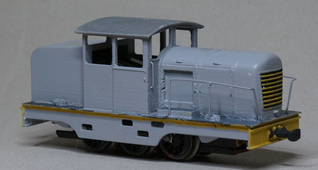

Messagepar 05mogul05 » 19 01 2014 à 12:28
Moi, je n'en suis que là :oups2: :oups2:
J'attends des grilles Decapod #B6
Vivement la suite ! :rod_siflet
à propos, comment ajourer la grille du radiateur à l'avant ? :F9 (si c'est possible ?)

Messagepar YVES » 19 01 2014 à 14:38
Tu as le gout du risque !
La matière est très cassante, méfiance.
Je crois qu'il faudrait mieux procéder à un ombrage de la face avant : Apprêt => préombrage à l'aéro en noir de la zone des grilles, pour marquer le relief => peinture => Post-ombrage avec des jus (ATK, Citadel...).

Messagepar 05mogul05 » 19 01 2014 à 15:24
c'est à ce que j'avais pensé, mais il me semble que sur celui de Maitre Tyrphon :maitre: la grille du radiateur semble ajourée ? :F9
Je confirme (meme si ça donne de l'eau aux moulins des "antis"), c'est cassant ! :?
Desormais la traverse arriere a ses deux angles arrondis H4
un par accident, l'autre pour "symetriser" :rod_siflet

Messagepar malletslm » 19 01 2014 à 20:32
05mogul05 a écrit:c'est à ce que j'avais pensé, mais il me semble que sur celui de Maitre Tyrphon :maitre: la grille du radiateur semble ajourée ? :F9
Je confirme (meme si ça donne de l'eau aux moulins des "antis"), c'est cassant ! :? ...
Bonjour 05mogul05 :^) : je pense que Tyrphon a dû se contenter d'une simple peinture sur cette calandre qui est très finement rendue (idem , pour ma part, sur le locotracteur CP51 : peinture des barreaux horizontaux avec un pinceau plat très faiblement chargé, limite "dry brushing").
Pour la fragilité (et y ayant été confronté aussi) je la mets surtout sur le compte de l'extrême finesse des "parois" concernées (traverse de tamponnement comme toi, et aussi un angle de toiture cassé - dans une chute au sol ! - sur mon 51) : pas sûr qu'une résine injectée serait réellement plus solide à épaisseur de matière égale... :idea:
