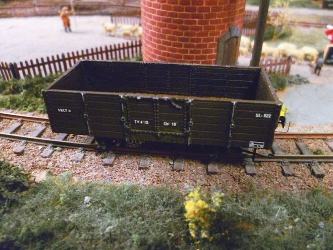

Je dirais l'inverse sabot présent sur les modèles précédent (en photodec de tête) absent ici.
J'ai remplacer les chaines pas des vrais :B3 je suis tranquille.

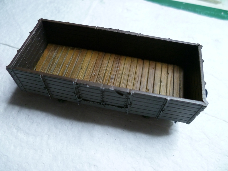

Revenons a notre plancher base couleur bois PA appliqué a l'aéro, ensuite variations de teintes autour du terre sombre appliqué ici aussi a l'aéro de manières aléatoire
Un petit voile de "patine crasse" Interfer unifie le tout, suivi d'un lavis noir de façon a mettre en valeur les veines du bois,une pointe de noir déposé au pinceau a 3 poils
mets en relief les différentes cavités réalisé dans le plancher. #B6
L'ensemble n'était pas tout à fait sec lors de la photo, expliquant la légère brillance :maitre:

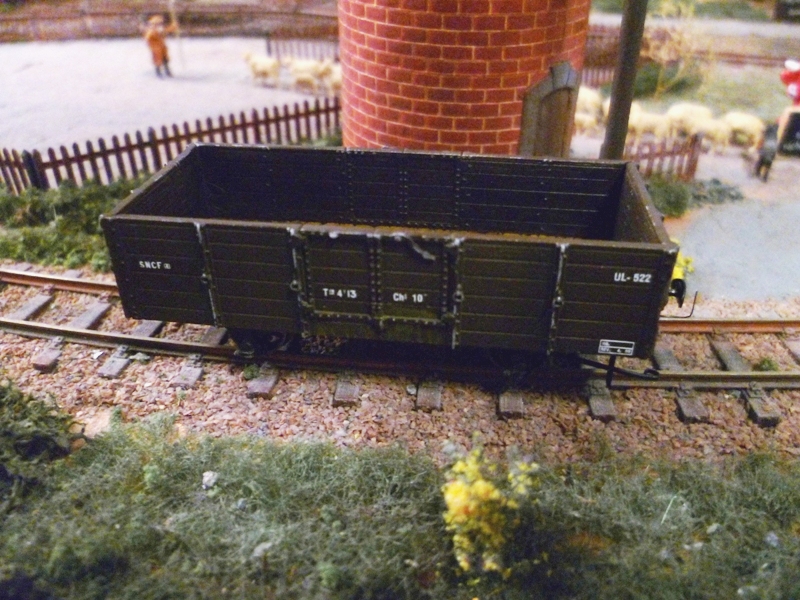

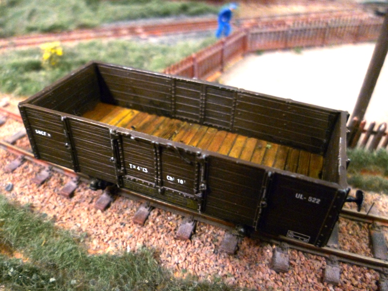

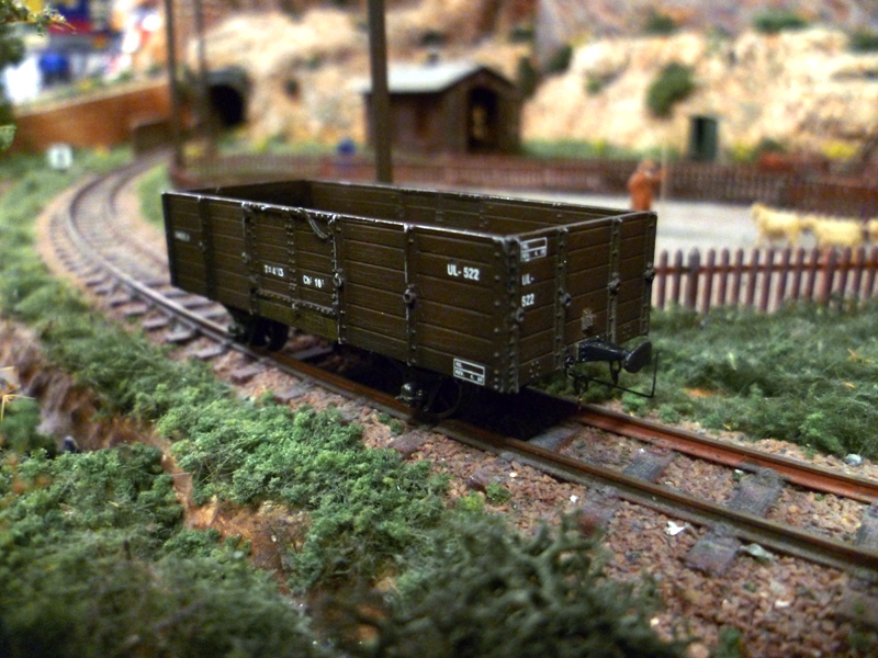

Suite et fin du montage de ce petit wagon POC le positionnement des décalques n'étant pas indiqué dans la notice je vous invite a vous référer a la vue 3D de Cyril en début de ce montage.
Découpés au plus près les decals sont posés, selon la méthode habituelle, le wagon étant ensuite traité avec un vernis satiné avec un poil de mat pour unifier l'ensemble .
Tiens le module est revenu ? ben çà alors ! :F9
Très peu de patine ces wagons n'étant pas des épaves ! juste un soupçon d'oxyde vert sur le plancher pour un reflet un peu verdâtre.
Je me suis pour le moment contenté d'un fil en L pour les attelages pour éviter de gâcher ce beau wagon #B6
