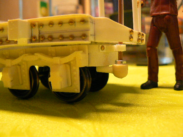

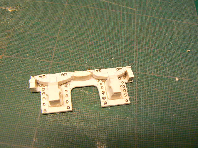

merci pour les superbes photos et du wagon et du bogie Péchot. ça y est le scratch du flanc de bogie est fini ,un moule en silicone est en train de sècher ,résultat d' ici demain effectivement vu l' échelle 1/18em on ne trouve pas grand chose mais grâce a tous les renseignements collectés on avance.

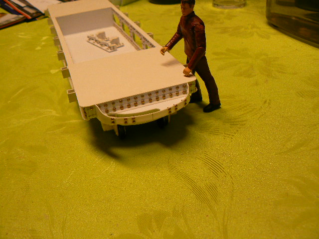

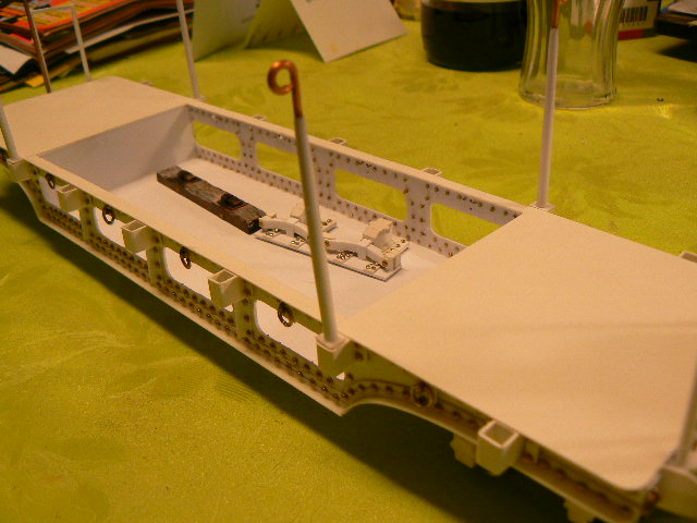

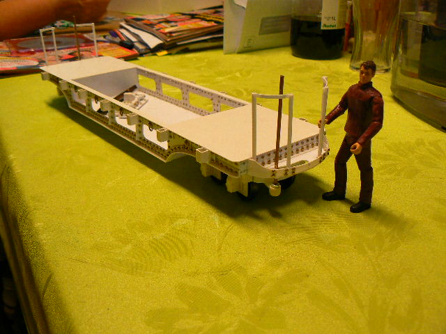

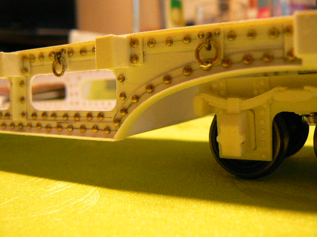

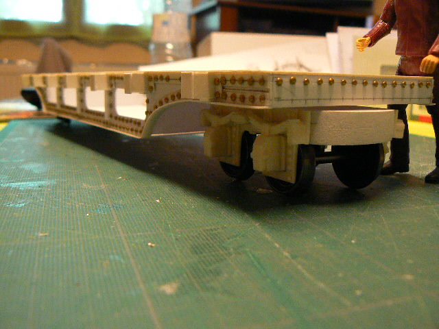

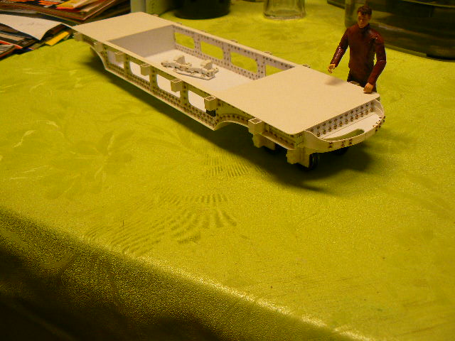

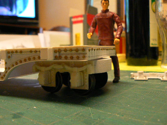

Un flanc de bogie a été réalisé en scratch de manière habituelle ,suivi d'un moule en silicone et tirage en résine de polyuréthane. Le tout collé sur "l'ovale" en pvc expansé de 10mm, c'est sûr le bogie n'est pas fini mais le wagon fonctionne très bien ( l'articulation c'est une vis de 4mm tête fraisée collé sous le wagon) cela commence a venir .Le temps passe les vacances approchent (1 semaine dans un premier temps )j'espère retourner au musée de l'appeva ensuite la mer....sur 2 ou 3 jours j'ai hâte.....
bon et bien voilà les dernières photos
A bientôt pour la suite.

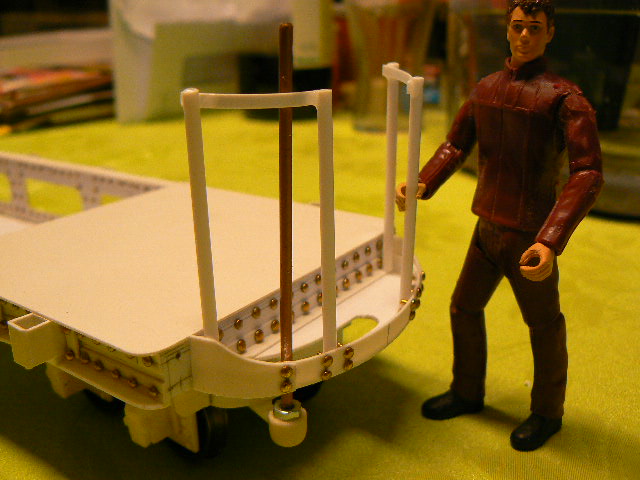

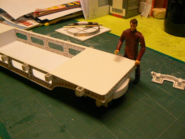

Les extremitées viennent d'être finies en plasticarte de 0.5mm d' épaisseur collées à la super glue , reste encore a faire les supports ainsi que les anneaux sur les cotés et finir les bogies quand aux ranchers.... :F9 :F9 :F9 ; Il y aura encore sûrement des détails c'est au fur et a mesure que l'on avance qu'on voit ce qui reste a faire.....a bientôt
cloclo57

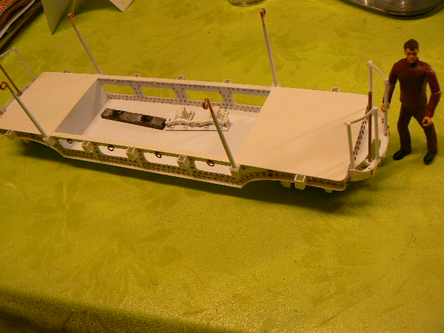

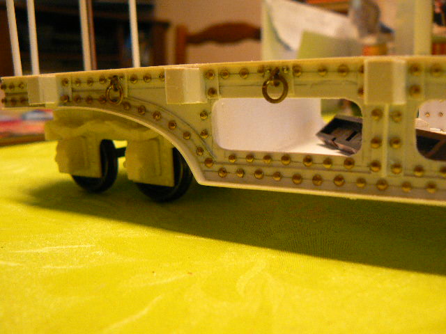

ce week-end j'avance un peu plus , les anneaux sont fixés sur leur platine , les supports de rancher sont arrondis vu que c'est une tôle cintrée ,les commandes de frein avance bien a voir pour les volants ........
cloclo57

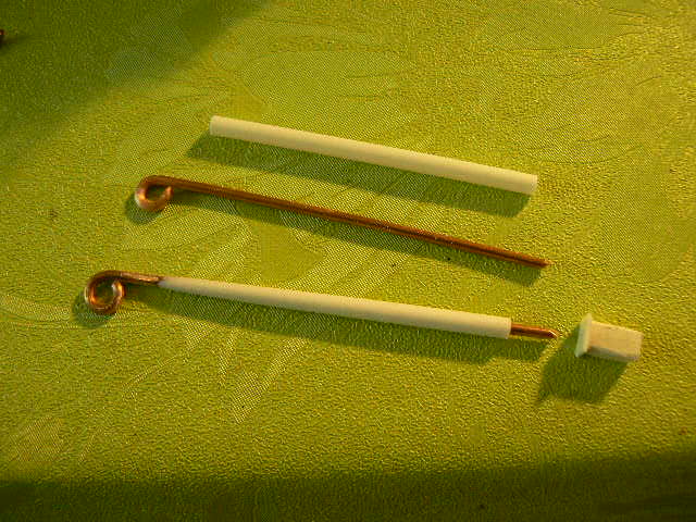

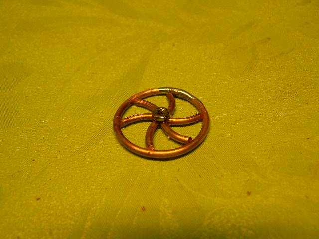

ça y est j'ai trouvé :ipb-251 comment faire les ranchers : un morceau de fil électrique recouvert d'un tube en plastique poncé en cône et une base cubique qui rentre dans le support le tout démontable pour l'instant quatre sont réalisés a voir si besoin de plus en attendant un volant pour le frein est fait toujours avec du fil électrique collé ( un moule en silicone est en train de sècher) pour pouvoir faire des retirages, effectivement il m'en faut deux pour le wagon mais encore un pour mon billard T50 et quelques pièce détachées pour la remise .
cloclo57
