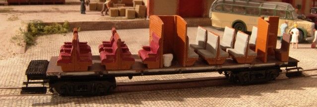

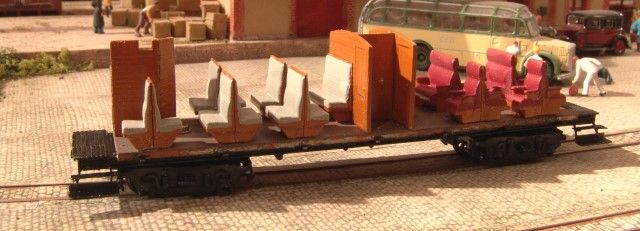

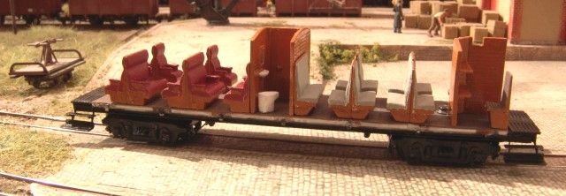

Voici l'état de la Bain de Mer
Il est nettement plus facile de monter les plateformes en:
1. Incisant plus profondément la raînure du support de marchepied
2. Pliant les supports de marchepied
3. collant l'ensemble traverse / marchepied sous la partie inférieure de la plateforme seule
4. Pliant la traverse à +ou- 30° pour amener la marche inférieure parallèle au bord de la plateforme
5. Positionnant et collant la plateforme sur l'extrémité du plateau du wagon. Ajuster la traverse.
6. Collant les pattes du marchepied dans leurs logements en réglant l'assiette horizontale.
7. Collant le platelage de la plateforme.
Les balustrades seront mises en dernier lieu.
Par contre, j'ai eu plus de modifications à faire sur les bogies pour les passer en 9mm qu'avec l'ABf précédante car il a fallu évider les traverses porte-freins pour libérer la course de roues.
Autrement pas de soucis avec le débattement des bogies puisqu'ils sont plus courts que ceux de l'ABf
#B6 #B6
