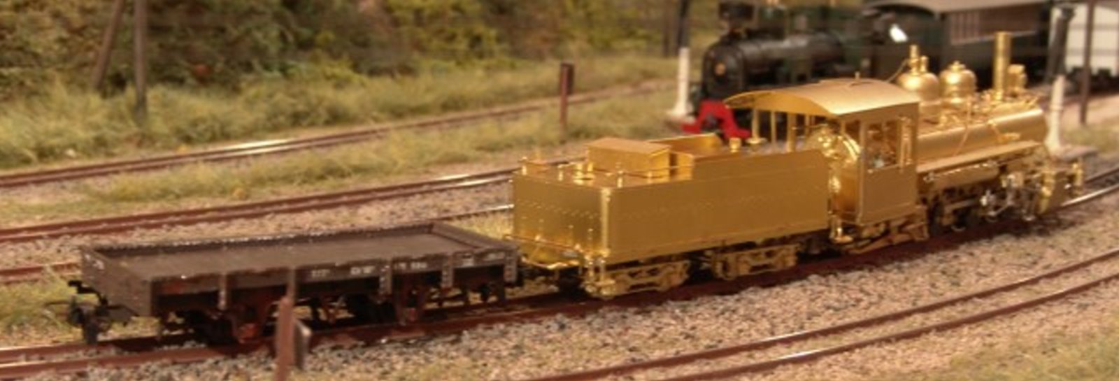

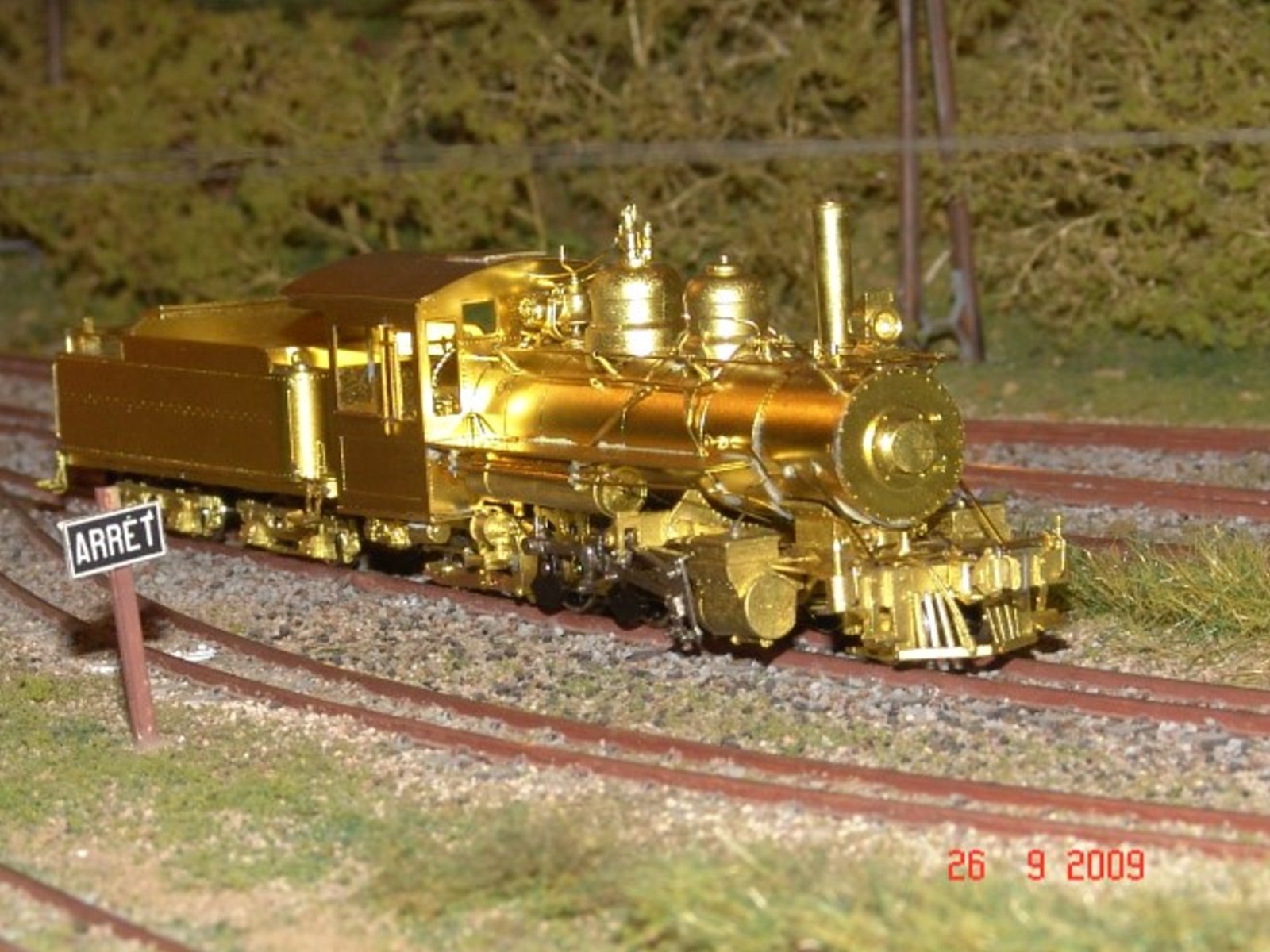

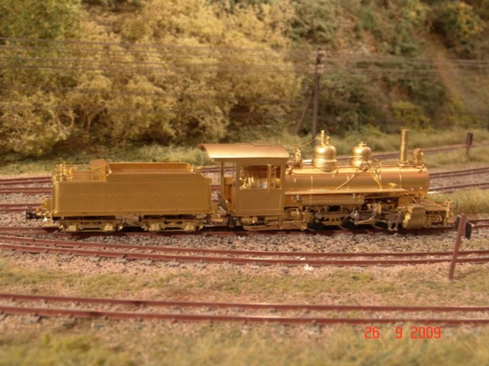

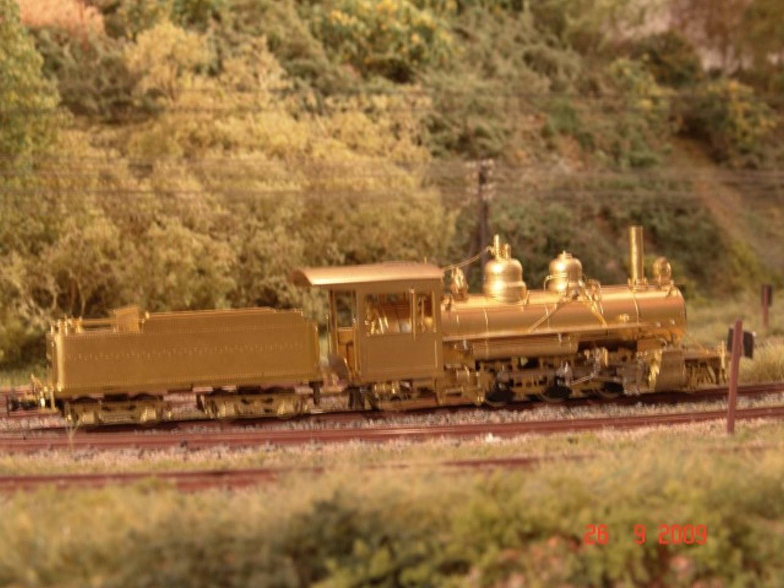

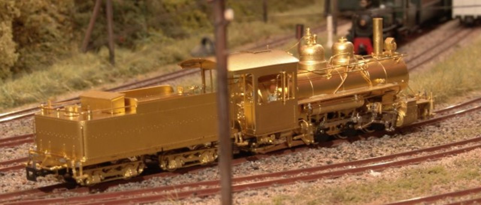

Messagepar bernardhenri » 26 09 2009 à 22:14
Vous allez hurler!!! :prrrt:
Voici une des dernières arrivées sur Port de Carhaix
Attrapée au vol sur ebay US.
Recalage des embiellages.
Augmentation des angulations des bissels
Allongement de l'accouplement machine - tender pour inscription dans les courbes sans cours-jus
Cette machine a une belle ligne, mais est redoutable quant à la géométrie de la voie et des aiguilles!!! H4 H4 H4
Je vais devoir lester les 2 bissels pour qu'ils puissent mieux épouser les courbes et les défauts de la voie.
Par contre, je ne pourrai pas augmenter le débattement latéral des essieux...
A moins que quelqu'un ait une idée! :idea
