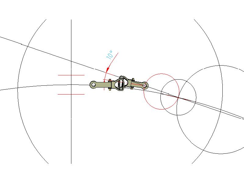

L'étude du comportement en courbe est assez délicate, voici par exemple le comportement d'une AAB Vivarais attelée au futur BB400 (à droite) dans une courbe de 300 mm, j'ai du donner un débatement de plus de 10° à l'attelage du BB.

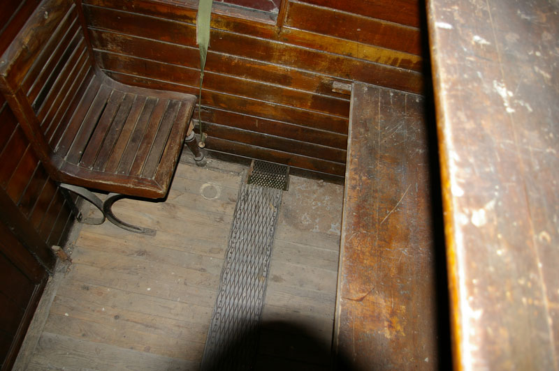

Quels étaient la fonction et l'aménagement de l'office? La banquette était-elle lattée ou capitonnée?

C'est le compartiment postal, je ne sais pas si toutes les voitures en étaient équipé, mais les deux préservées à Tence en possèdent, c'est un siège en bois latté. Photo tout à l'heure.

Ca peut aussi être un bar C7

Voilà, en dehors de l'ombre de mon pare-soleil (au flash H4 ) on voit les traces du chauffage à la vapeur au sol (tôle striée).

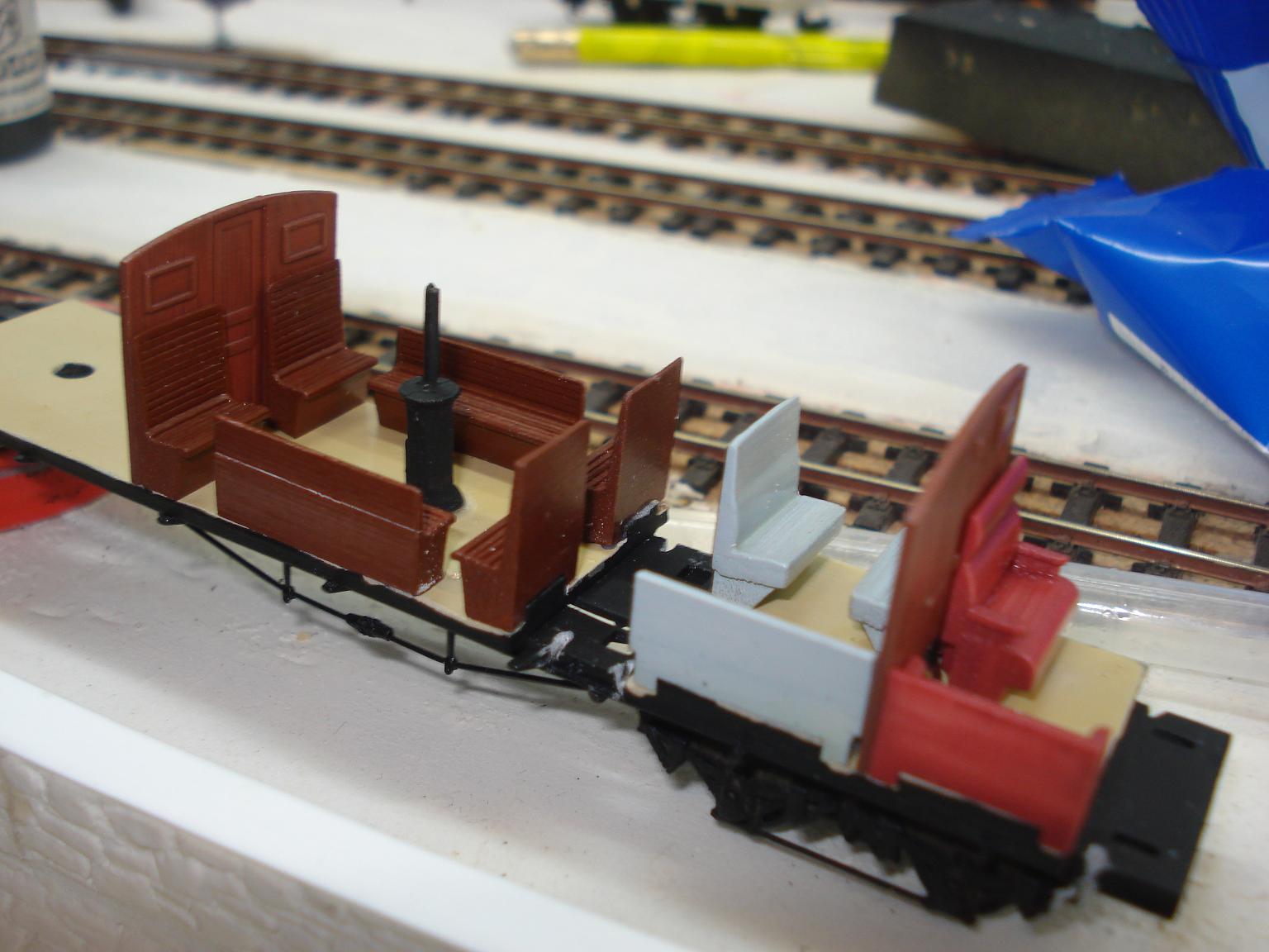

Chassis de la Cf.
Dessous
Dessus

Quoi comme teinte pour les sièges? J'ai fais plus "rococo" pour l'intérieur de la Bain de Mer.... :maitre:

C'est un melange de terre de sienne claireavec une touche de terre de sienne foncé, ça donne du relief entre les lattes.
C'est vernis en brillant apres sechange.
L'intérieur de l'ABCDf :
