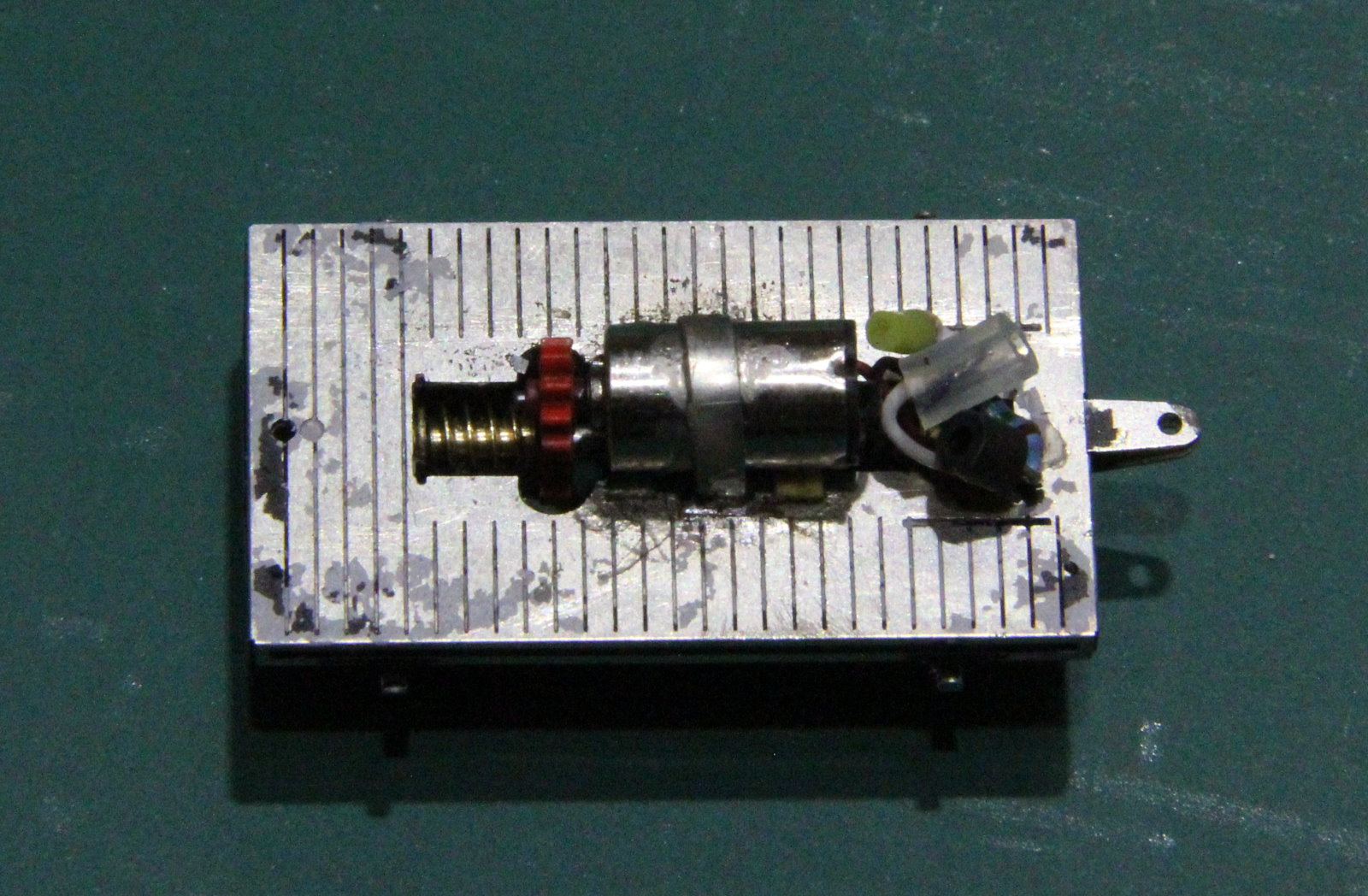

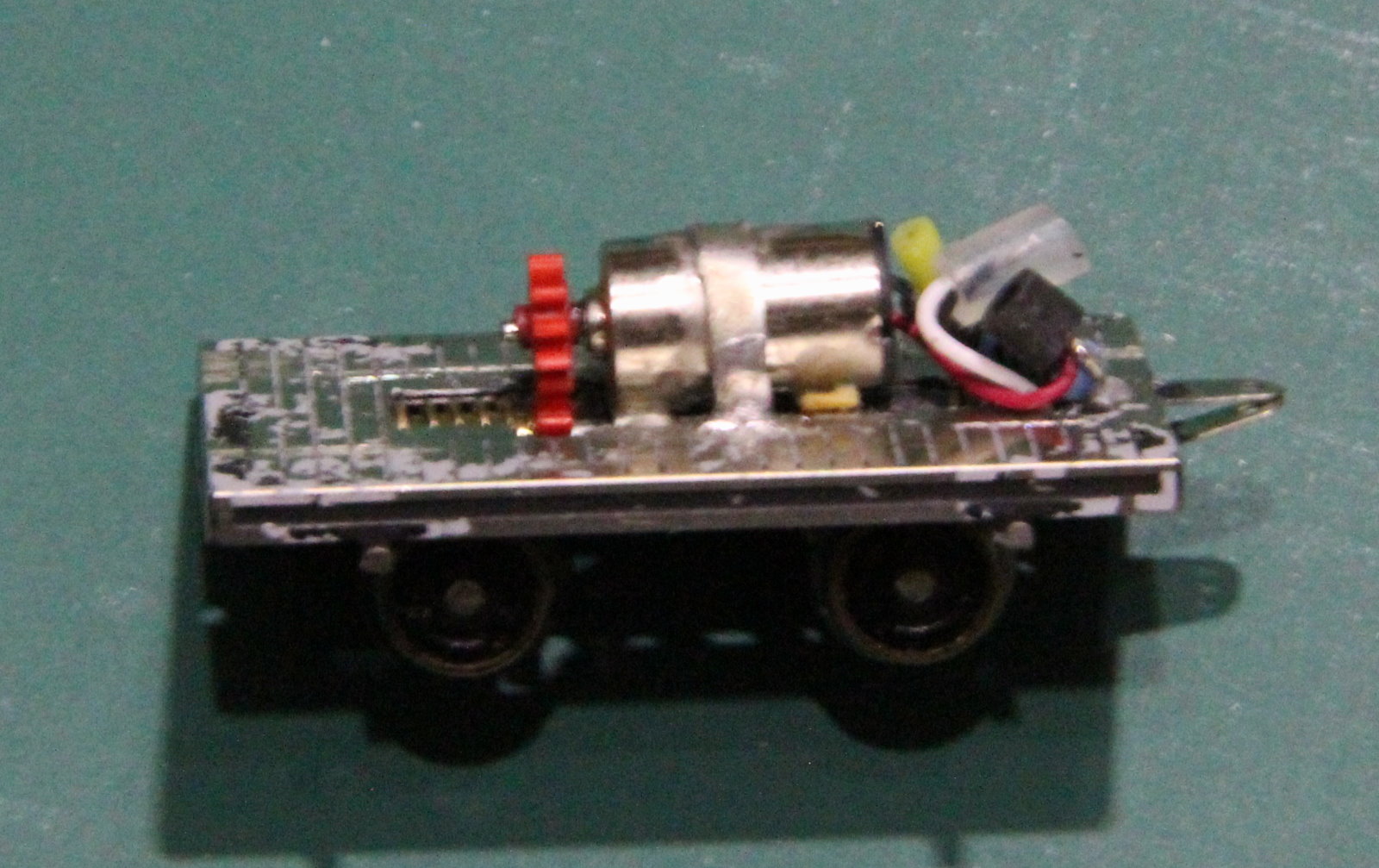

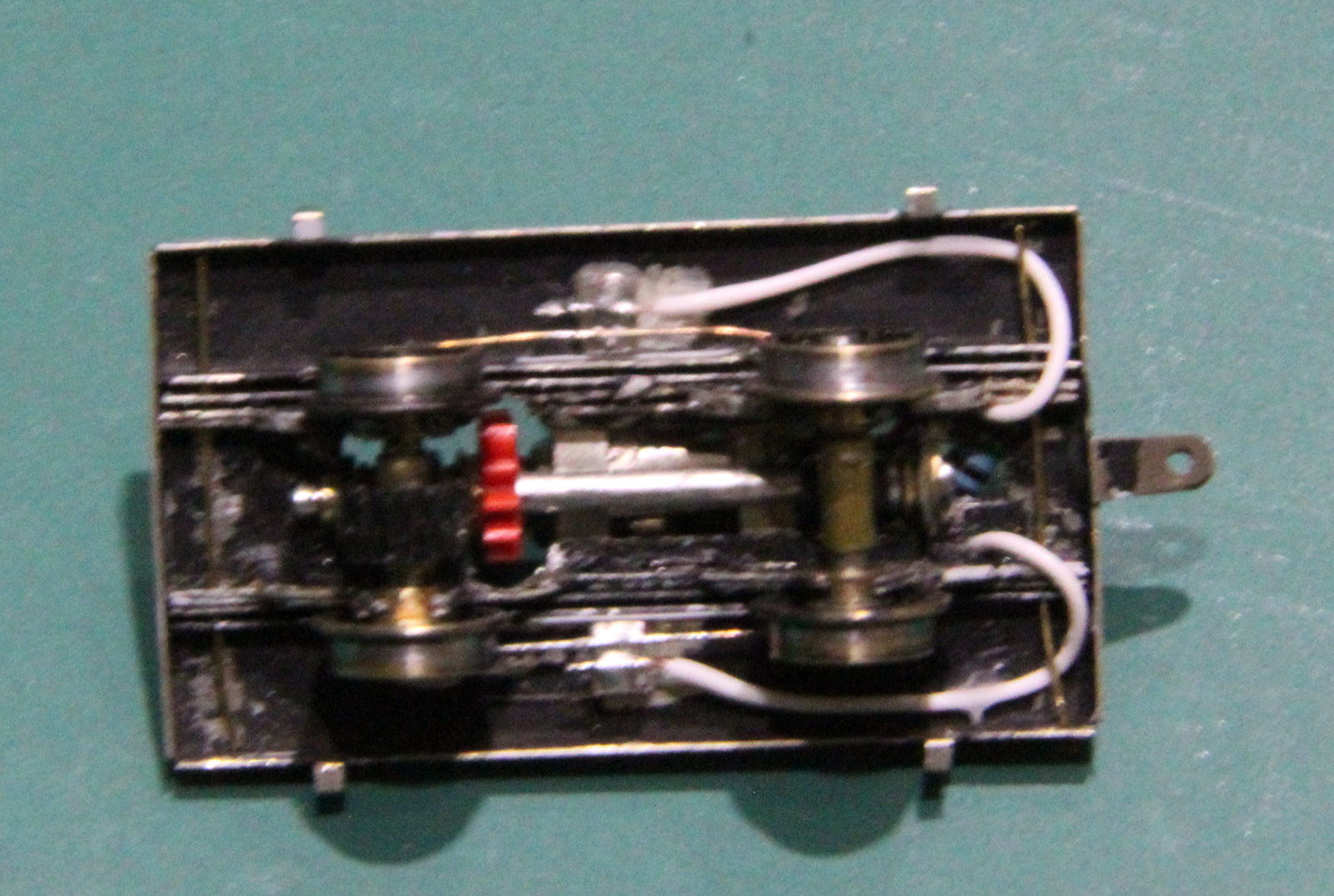

J'ai réussi à passer la petite draisine en 9mm en :
rapprochant les longerons
remplaçant l'entrainement par friction par un entrainement par roues dentées
enlevant un essieu moteur (trop de perte de puissance pour le moteur)
j'ai passé beaucoup de temps à centrer le moteur et à trouver le bon réglage pour l'entrainement des roues dentées! :C1

Bonjour et un grand BRAVO pour cette adaptation ! Voulant faire la même chose, j'ai posé la question à MJM qui m'a dirigé vers cette page... Petite question : vous avez utilisé quoi comme pignons ? Fournisseur, diamètre, nombre de dents, etc... ? Collés à la cyano ? Merci à vous.
