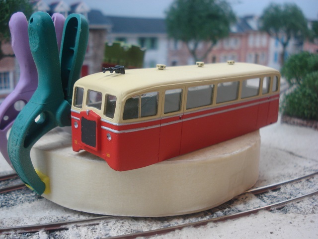

La caisse du NJ est presque terminée. Il va falloir passer aux vitrages.
Application d'une couche très fine de vernis Interfer (vu le caractère ultra ultra ultra mat du vernis mat j'ai fait un mélange 50% mat + 50% brillant auquel j'ai ajouté 5% de diluant).
Le chassis a reçu en dessous un mélange 2/3 de noir mat + 1/3 de brun (red brown) auquel j'ai ajouté 10% de diluant (peintures tamiya) et au dessus un mélange brun + blanc (Tamiya également).
Je peindrai les parties en vert au pinceau à la humbrol.
J'ai travaillé comme les jours précédent avec mon chinetoque à aspiration mais je suis descendu à 1.0/1.1 bar (au lieu de 1.2/1.3 auparavant). J'ai donc gagné environ 2/10 de bar. RAS. :maitre:

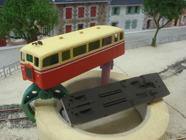

Pose des vitrages.
J'ai testé pour sceller les vitres un produit qu'on fabrique à l'usine, émulsion de polymères acryliques et cires de polyéthylène et polypropylene. C'est un produit blanc laiteux très fluide utilisé pour protégé les sols synthétiques et les parquets qui devient parfaitement translucide au séchage. On verra ce que ça donne. #B5
La mise en place des petites pièces en plasticarte séparant les vitres latérales avants, a posteriori de la pose des vitrages (oublié de le faire pendant) ne fut pas une mince affaire ! :C2

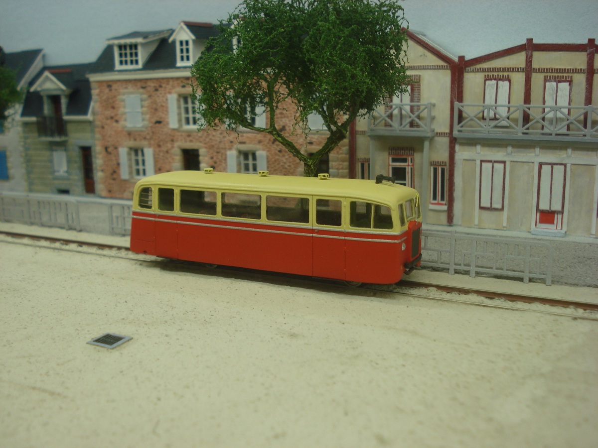

Messagepar La Mouette » 15 12 2013 à 18:42
Bon, le deDion est entré au parc aujourd'hui. Après pose de l'essuie-glace, des marche-pieds, du tampon et du pare-chocs et avant mise en place finale de la caisse, j'ai voulu "organiser" un peu mieux le bordel électronique dans le fourgon. Tant pis, un coup de fer malheureux (sans doute, j'avoue que je n'ai pas identifié le geste en excès sur le moment) ayant eu raison d'une des diodes CMS de la platine (au soudage d'une de ces saloperies de fils émaillés, boudiou que je déteste ces cochonneries !! :C1 ), je ne verrai pas l'effet des LED CMS à travers l'optique des phares car cela restera bien entendu comme ça. :boss:
C'est con ça marchait super bien lors du test du châssis seul et tel que c'était avant que je prenne la décision de "ranger mieux" ça aurait largement pu s'emboiter tel que sur la caisse. :E1

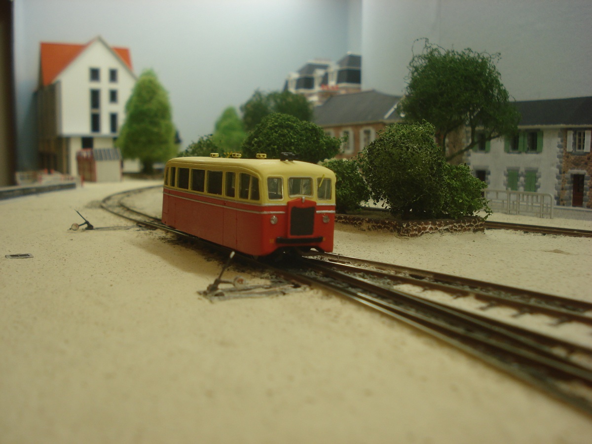

par contre le fonctionnement de ce petit autorail est excellent, sur les aiguilles notamment où il passe comme s'il flottait dessus !! Idem pour la prise de courant réglée au poil, sans aucun clignotement de la led rouge preuve d'une prise de courant régulière et constante ! #B6
