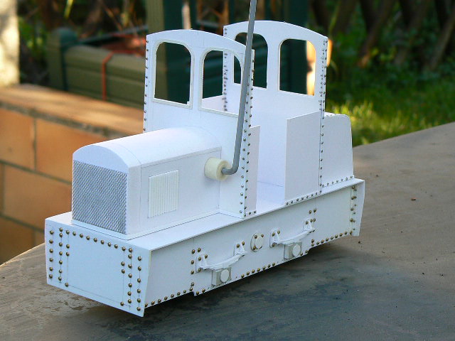

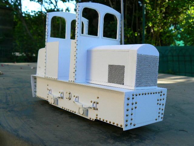

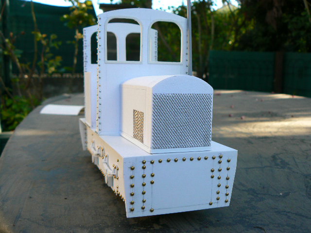

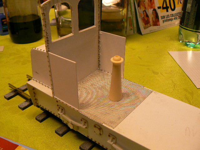

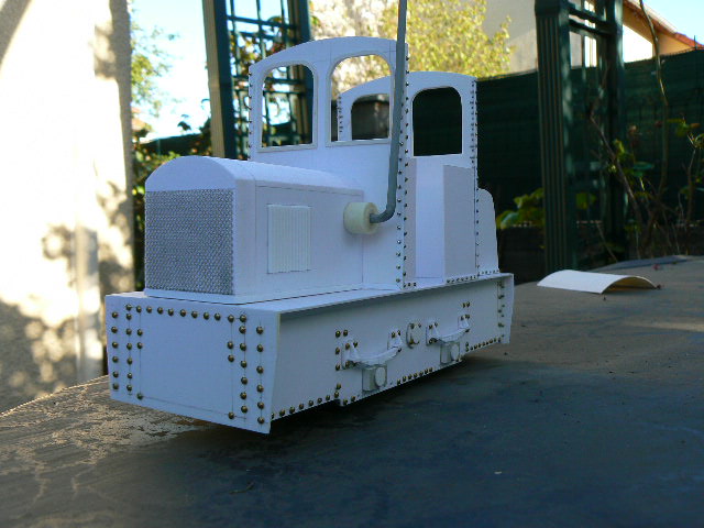

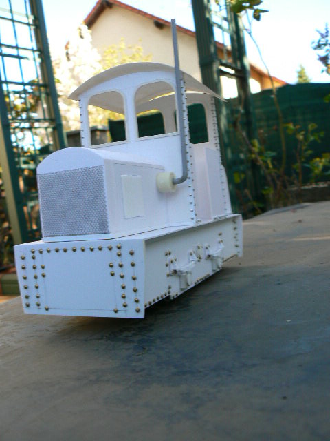

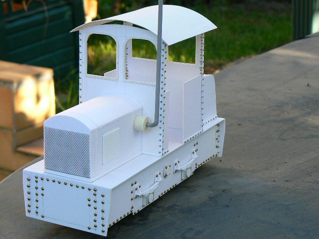

ben voila la dernière mise a jour du Billard (étrange la caissière m'a reconnu pour l'achat des épingles et même proposée une boite plus grande mais les têtes sont plus grosses et donc ne vont plus) enfin...je viens de finir encore une étape j'arrive au toit (juste posé pour l'instant)

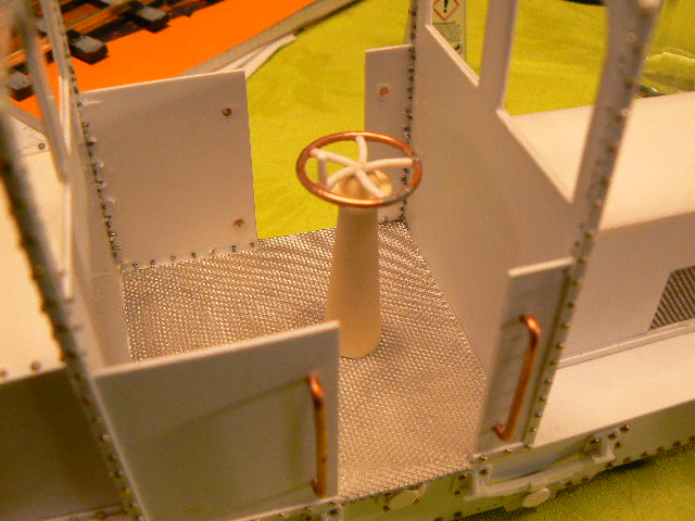

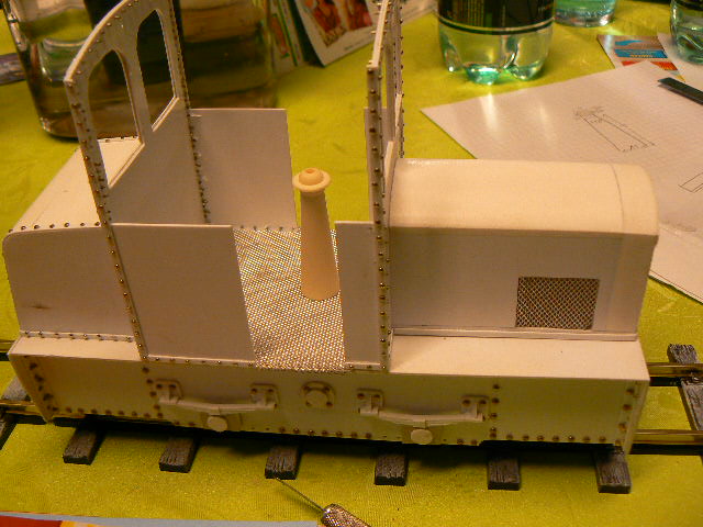

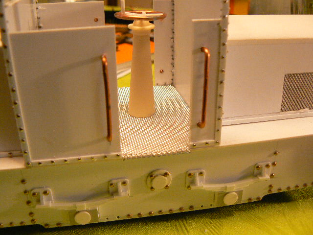

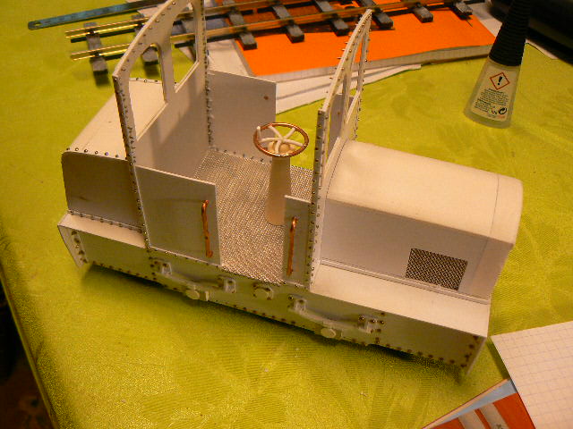

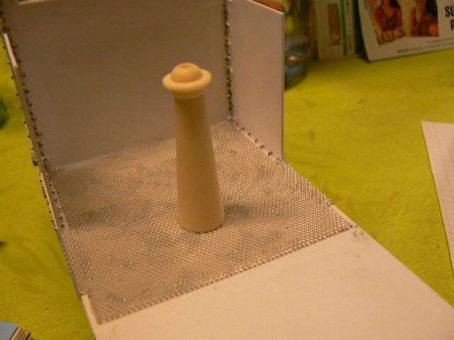

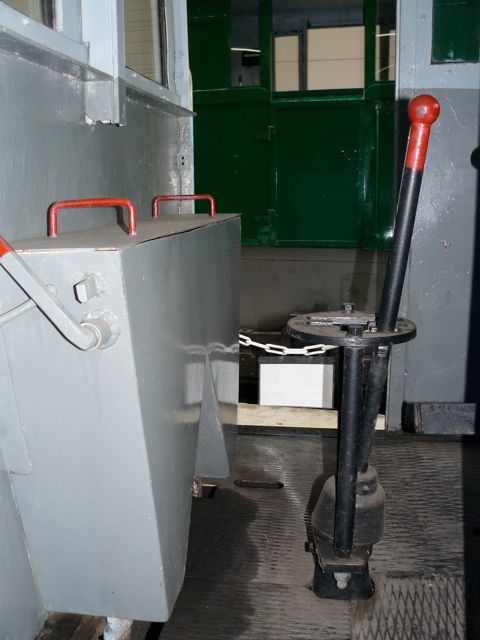

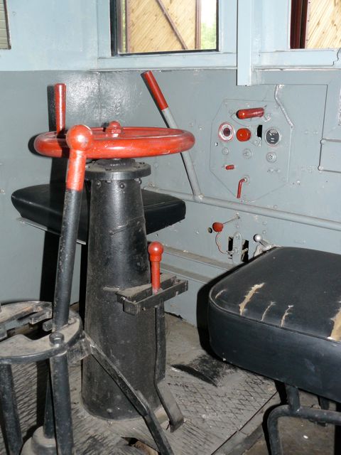

Cela faisait un petit moment....je préparais une excursion a Froissy pour la fête de la vapeur hélas pour divers raison cela tombe a l'eau j'ai le moral a zéro alors je me rabat sur mon Billard effectivement j'ai retrouvé d'anciennes photos qui date de mon premier apn justement sur le modèle du musée de l'appeva on peut y voir un peu l'intérieur du poste de conduite donc c'est reparti sur mon T50 toujours au 1/18em.....

Salut Yves
Un grand merci pour tes photos qui sont capitales pour finir l'aménagement intérieur de la cabine cela me redonne un peu de boom au cœur .merci pour ton offre je reviendrais c'est sûr cette année a Froissy en voiture et la camera et j'espère par la même occasion rencontrer M. Blondin .

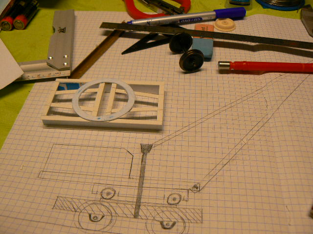

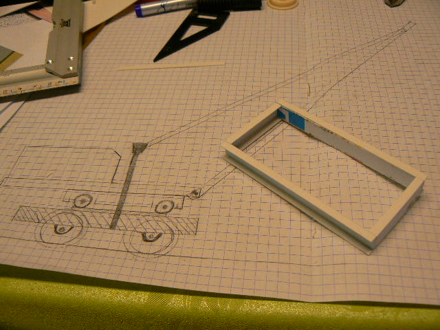

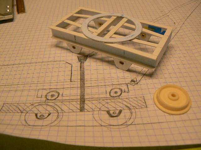

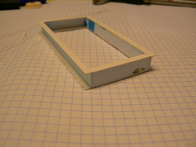

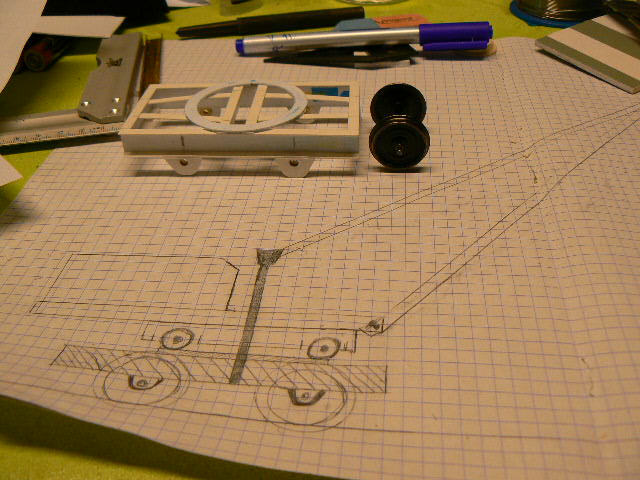

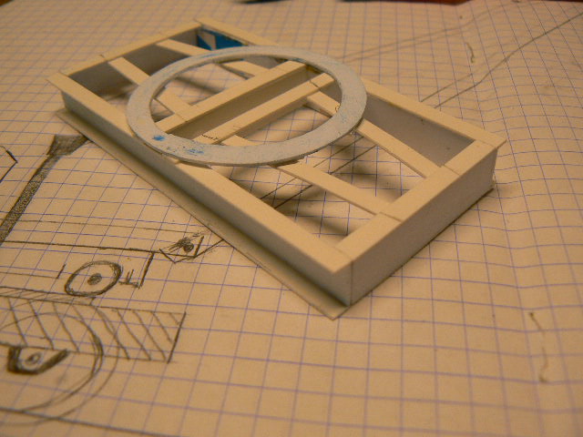

bien voilà temps pourrit = activité intense au dépôt , comme je l'avais laissé penser il me fallait un moyen de levage au niveau du dépôt et la petite grue sur rail de Froissy s'y prête a merveille comme on pouvait le voir il y avait une explication devant cette grue , et une photo ancienne de la grue originale "petolat " heureusement toutes ces photos ont été retrouvées lors de la prise de vues avec mon premier apn il y a bien 6ans....(je ne sais pas si j'ai le droit de publier cette photo....) dans tous les cas je vous envoi quelques photos de sa réalisation toujours au 1/18em (il y a une quinzaine de jours qu'elle a débutée) c'est pas fini.....
Toujours des profilés plastique (fer a u en 3 parties collées a la super glue petit truc en passant cette colle ,colle partout et surtout les doigts mais en mettant une feuille de papier du boucher "paraffinée" évite de coller au support !) pignons de vieux compteur EDF (de beau pignons en laiton ,comme neuf récupéré gratuitement en allant demandé a qui de droit et expliquer ce que j'en fait ) , un mini moteur, là il faut acheter on ne peut pas faire autrement , deux chutes de laiton soudées puis percées puis dessoudées avec des vis de 3mm qui servent d'entretoises et...........ça marche pour l'instant......A suivre merci a Yves et tout les autres pour les documents indispensable a cette réalisation. A+ Le Claude
