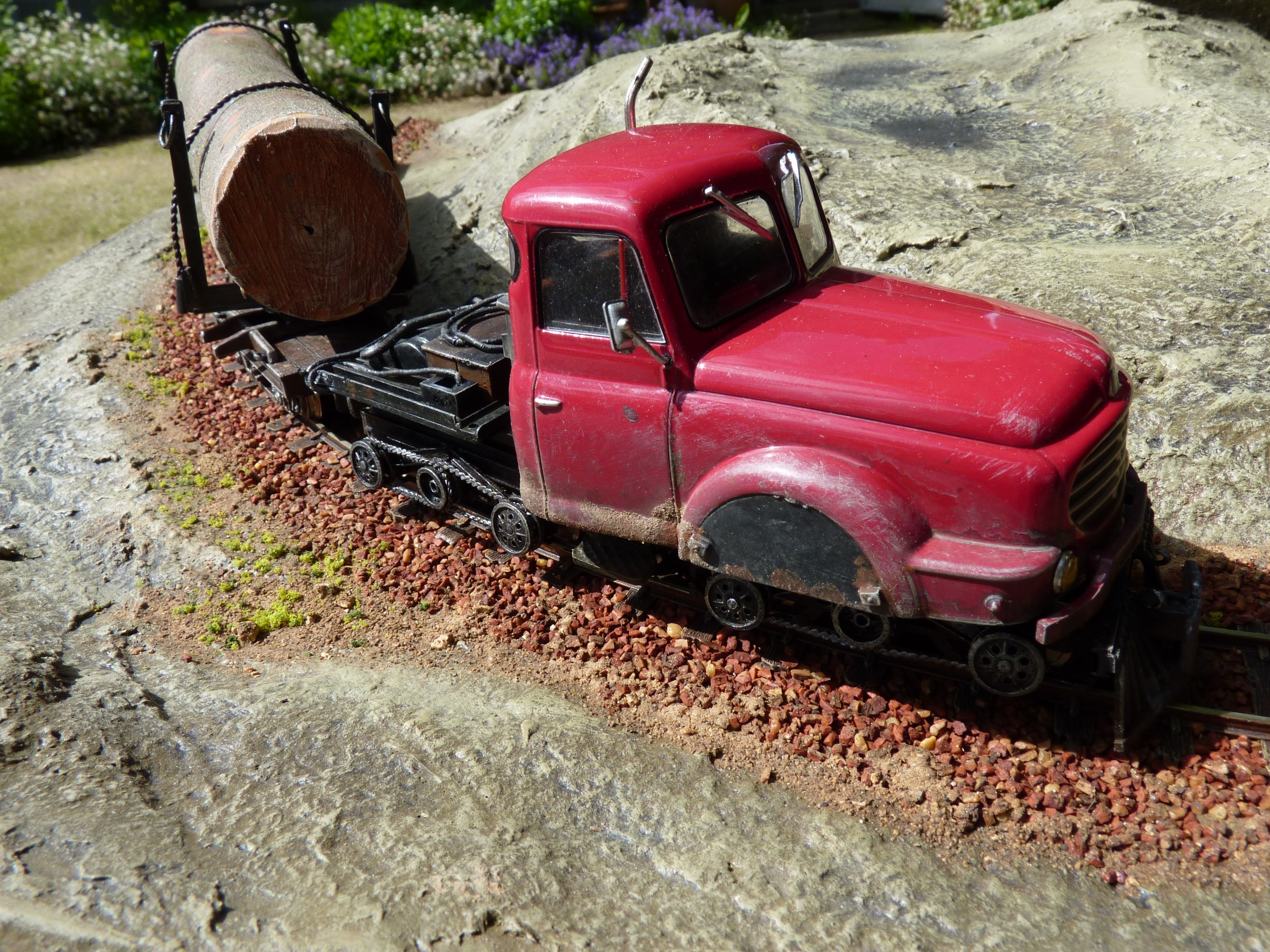

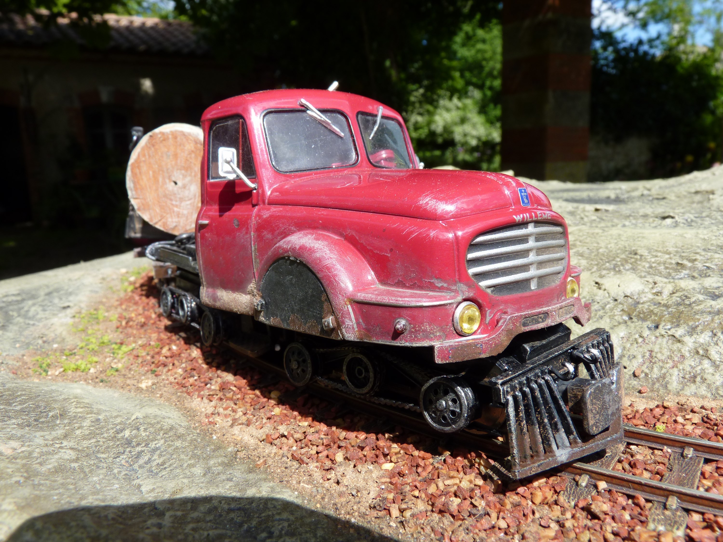

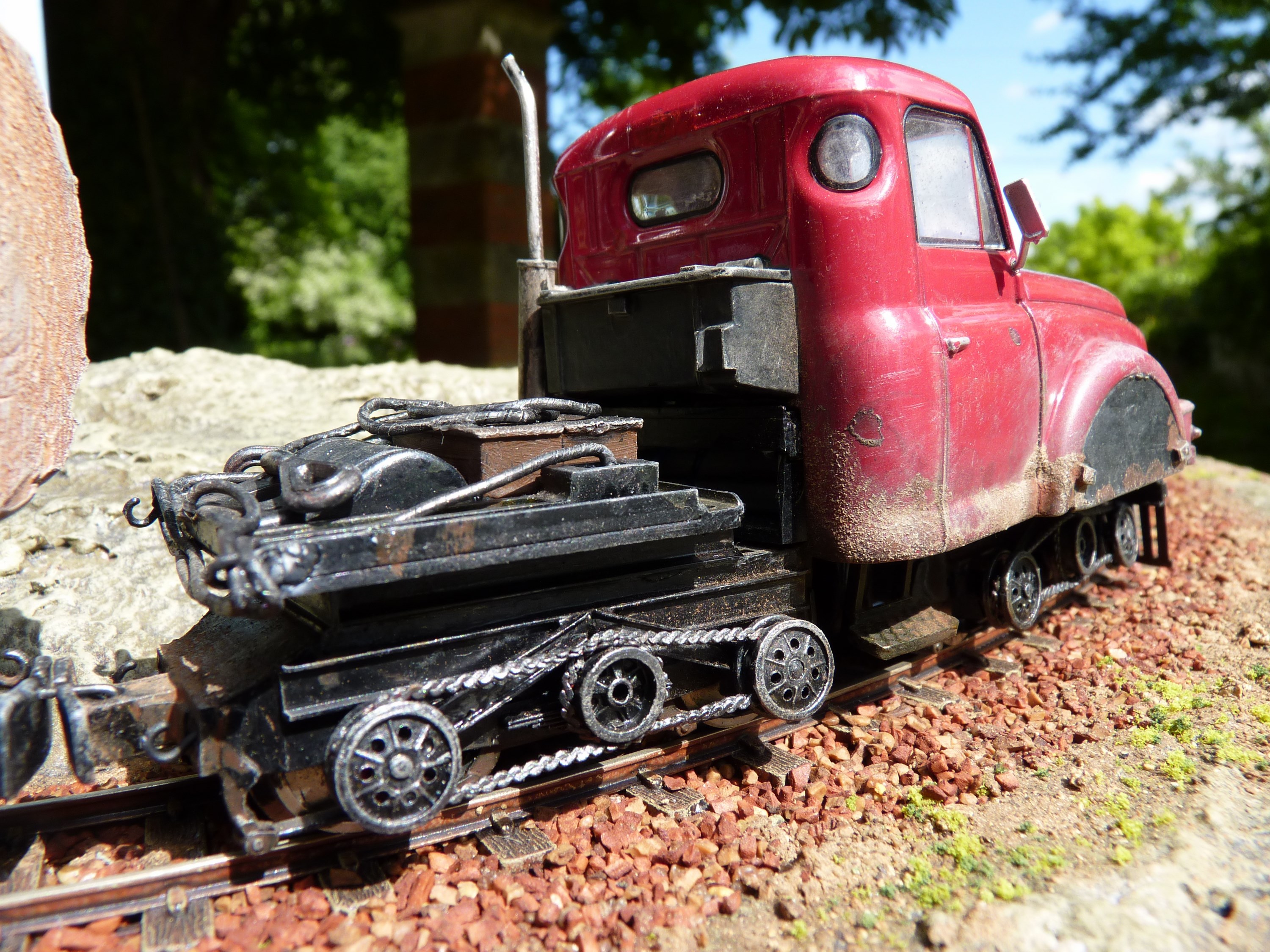

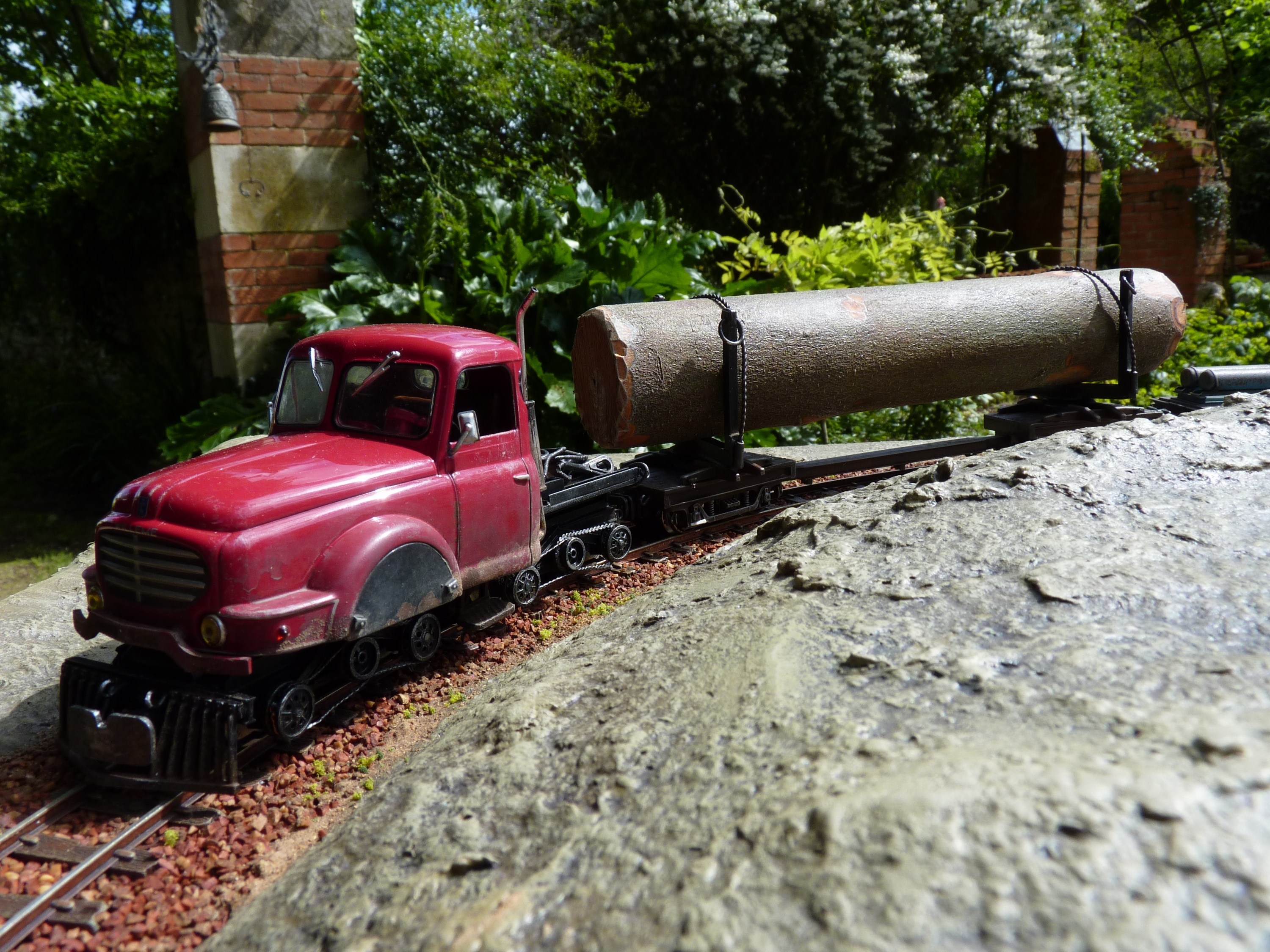

Dans un style très proche, le confinement m'a laissé suffisamment de temps pour réaliser à partir du contenu de mes "boites à brol" ce "Logging Rail truck à la sauce Franco Néo Zélandaise"
C'est du 1/43eme sur voie 16,5mm .Motorisation à base de récupération Jouef, Lima , pièces de lecteur de cassettes et carte plastique. Çà roule correctement mais pas discrètement ....coté adhérence il ne faudrait pas non plus lui demander de tracter une deuxième grume ...à moins de les évider pour réduire le poids. (En cause la traction uniquement par l'essieu avant) On fait avec ce que l'on a en période de crise . Pour le réseau forestier "kivabienavek."....il attendra le prochain "confinovirus" .Dans l'immédiat d'autres envies sont prioritaires :ipb-279 :( :F6 :drunk1 :hap

Messagepar Patrick ze rabbit Deludin » 18 05 2020 à 21:04
Ouah, le Willème :C4 #B6 !
Ne me dit pas que les chaînes tournent vraiment. Quoiqu'au 43e, après tout.
Le prochain coronavirus ? Ben attend toujours la grippe, l'hiver prochain...

Messagepar Buffalo Bill » 18 05 2020 à 21:33
Çà eut tourné mais ça tourne plus ! les chaînettes en bijoux fantaisie ont très vite mis à mal les roues plastique en deux flasques collées (Roues de blindés au 1/72eme) Comme je le précisais "on fait avec ce que l'on a"
Bien sur un modéliste sérieux et dé-confiné aurait pris le temps de chercher ces superbes couronnes et chaînes de transmission en rilsan au look et fonctionnement très réalistes. Mais je ne me rappelle plus qui commercialisait ces ensembles dans des tailles compatibles avec le 1/43eme.
