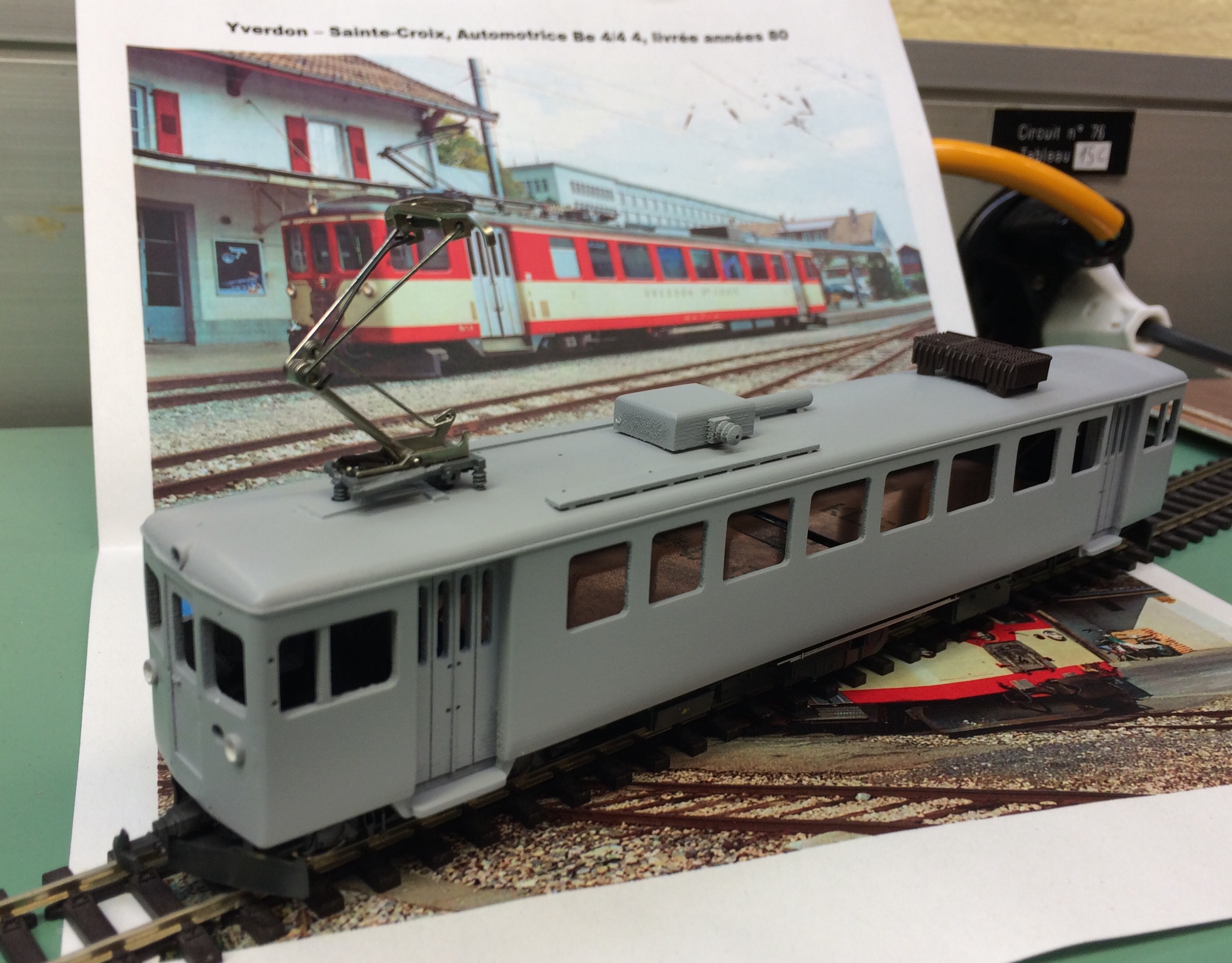

Vu le bel été que nous avons, le soleil, les températures brulantes... J'ai continué à bossé dans mon petit atelier.
Voici l'automotrice Be 4/4 4 du YSC (ABe 4/4 à la livraison).
C'est aussi un modèle dispo chez Shapeways et dessiné par Yves Gärtner. Je lui avais fait parvenir une automotrice RhB ABe 4/4 série 501-504 afin qu'il puisse adapter la caisse réalisée en imprimante 3D sur le châssis moteur Bemo.
Pour le moment c'est la version Beta.
Voici quelques clichés.

L'impression 3d semble de qualité. Pourras-tu nous en dire plus ? Et donnez un lien vers ta boutique Shapeways.

La qualité Shapeways est bonne. A la réception j'ai commencé par plonger la caisse de mon automotrice dans de l'acétone (attention à bien se protéger les mains et les yeux),afin de dissoudre l'espèce de cire qui est appliquée sur la caisse en plastique.
Un ponçage au papier de verre no 400 ou 600 permet d'éliminer les stries provenant de l'imprimante 3d.
Un giclage à la peinture d'apprêt Tamiya gris me permet de me rendre compte de la disparition des stries et que la caisse est bien lisse.
Pour le moment il s'agit d'un version "beta" de la caisse chez Shapeways, il y aura certainement des modifications.
La version beta se trouve là: http://www.shapeways.com/product/QT483G ... d=59292931
Je vous tiens au courant.

Messagepar rail1435 » 17 06 2016 à 08:01
Joli! :rod_coeur
Après la peinture, la pose des lettrages métalliques en relief va être une galère :F9
Les perçages sont-ils d'origine d'impression ou faits par toi au foret?

Messagepar 1217juju » 22 06 2016 à 18:11
Merci Recup'61 pour ces précisions fort intéressantes.
Pour ce qui est de la peinture, je peins la caisse en crème ensuite je gicle le rouge par dessus aux endroits appropriés.
En faisant ceci là peinture sera légèrement plus épaisse là où il y a le rouge. Ensuite je vais créer et imprimer sur feuilles décalque le texte "Yverdon ste croix" avec à chaque bout le numéro de classe. Je poserai ensuite le decalque recouvrant toute la zone crème entre les portes.,.
