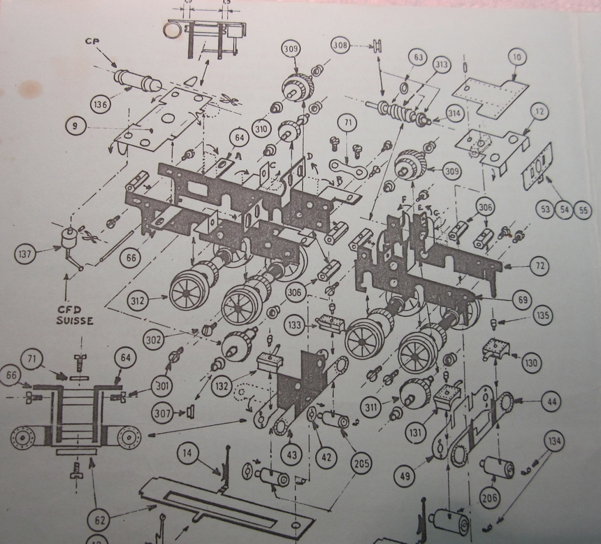

Korrigan57 a écrit: un pignon est fendu sur un axe d'essieu, le vendeur m'a gentiment fourni un essieu avec un pignon neuf, mais pas de notice de montage. quelqu'un aurait 'il cette notice ou saurait ou la trouver, cela m'aiderait beaucoup. :rod_coeur
Bonjour :F5
J'ai eu le même problème de pignon , remplacé au moment du montage. Je peux te fournir un photocopie de la notice, mais joli démontage en perspective ! D9
MP pour l'adresse ;)

Korrigan57 a écrit:Bonsoir,
Peut etre pas rapide, mais vraiement superbe E2 .
Par contre je solliciterais votre aide, car j'en acheté une toute monté, mais avec un petit défaut: elle ne roule pas car un pignon est fendu sur un axe d'essieu, le vendeur m'a gentiment fourni un essieu avec un pignon neuf, mais pas de notice de montage. J'hésite donc a commencer la grande visite , quelqu'un aurait 'il cette notice ou saurait ou la trouver, cela m'aiderait beaucoup. :rod_coeur
Merci d'avance et bonne continuation , j'attend 2017 avec impatience
Une photo de l'éclaté de la notice.
Les deux pignons 309 sont le point faible de la transmission, si Gécomodel ne peut plus fournir, L' Octant ( http://www.octantventeenligne.com/index ... 12&lang=FR) peut les refaire au modèle, entièrement en laiton.
Alain.

Tout a fait mieux vaut privilégier un pignon laiton dans ce cas l'emmanchement a force de l'axe finissant par faire éclater l'ABS du pignon avec le temps . :maitre:

Hello Korrigan :F5
Si c'est un essieu, le changement est possible, (Alain l'a fait récemment avec succès :maitre: ) plus ou moins simple si c'est un axe avec simple bielle de liaison ou avec un ensemble manivelle + bielle motrice + bielle de liaison :oups2:
Si c'est un pignon 309, G.Comelas en a encore en stock, mais tout laiton, ce qui est mieux ! #B6
En tout cas, de par la conception de ces kits, tout est "démontable" E2 .
