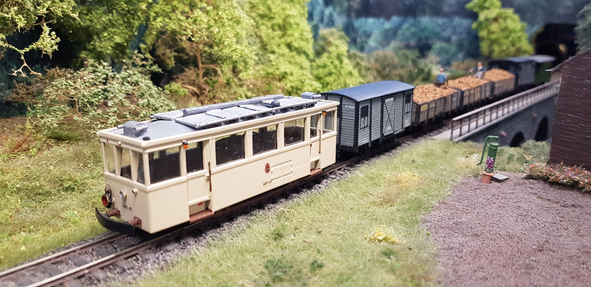

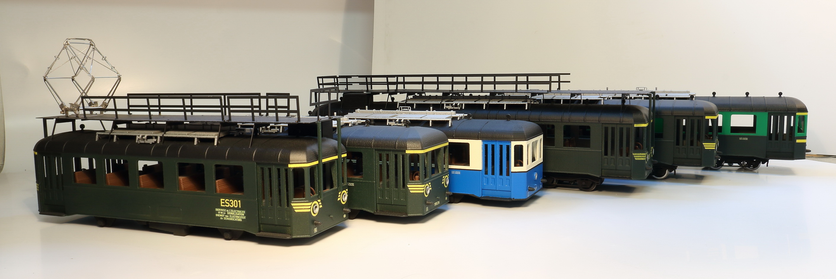

Mon ART vicinal en HOm, impression 3D, dessin de Eric Binamé.
Il y a la qualité d'impression qui joue, mais aussi le travail de ponçage. (Papier de verre fin et/ou stylo fibre de verre). Avec ces deux éléments, les modèles 3D sont proches de la finesse de ceux en plastique injecté.

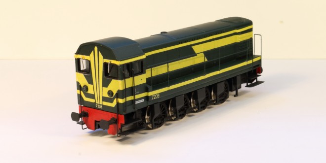

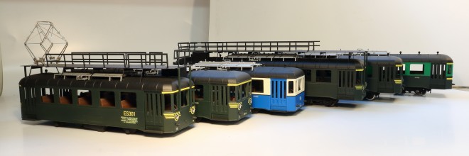

Et puis on à ça.
ou ça.

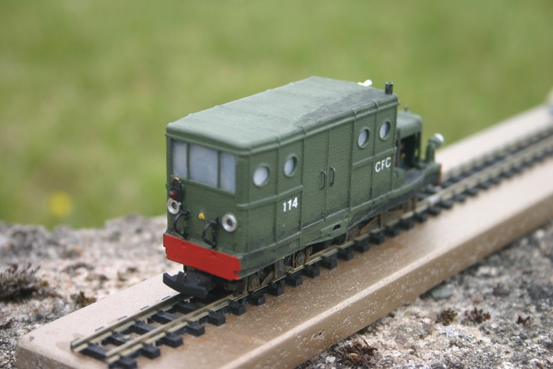

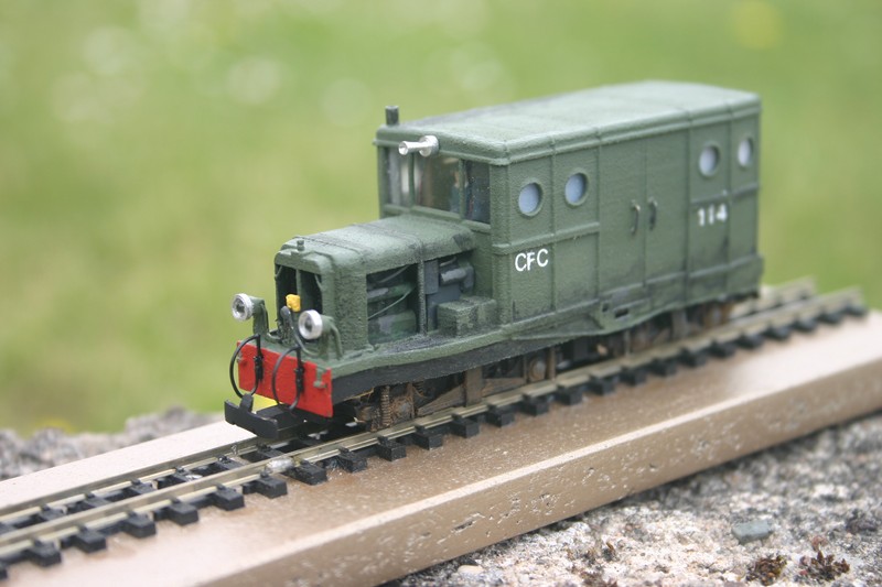

Messagepar jpvapeur54 » 19 05 2020 à 15:24
Bonjour à tous !
Bonjour Jean Pierre ! Pour le moment, la santé semble bonne , je vais passer un scanner de contrôle le mois prochain . merci !

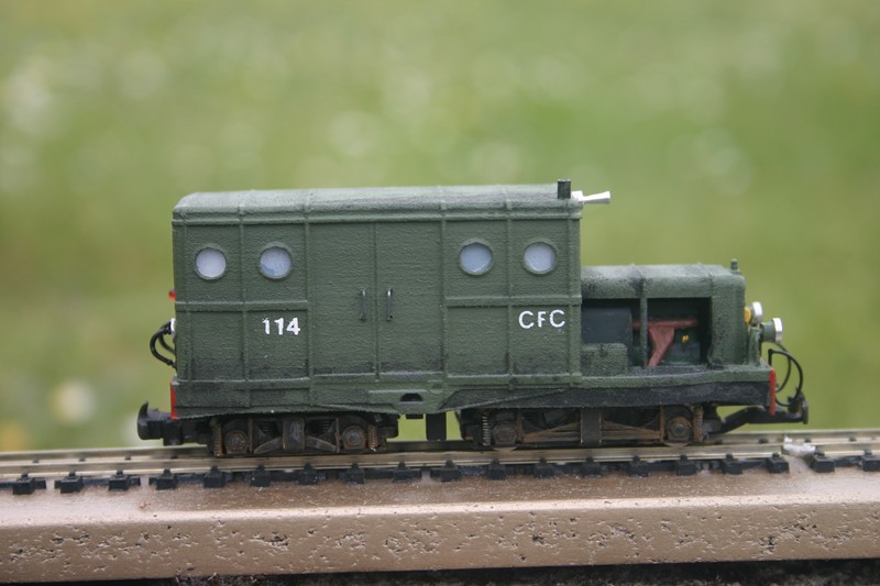

Pour en revenir à la bête :Je vais clore le sujet par les dernières photos !( Pas terribles )
La peinture :Vaste sujet qui ne me passionne pas (Grand moment de solitude) J'en suis resté au siècle dernier #B7
avec mes pinceaux et ma peinture "Humbrol" et son diluant :oups2: Et,à ma plus grande honte, je n'ai pas utilisé
d’Apprêt ! Le résultat est là #B7
J'ai simplement ajouté des câblots avant et arrière plus un klaxon tourné dans de l'alu !
Bonne journée à tous !

Moi, je trouve que c'est bien. #B6

Messagepar JJB » 19 05 2020 à 18:27
Bonjour, pour avoir approché la vrai de très près, je trouve que c'est tout a fait acceptable, et si la mienne atteint ce même niveau ce serra parfait. C'est vrai que cette matière est très poreuse et absorbe la cyano comme une éponge.... :rod_siflet Ensuite stylo fibre de verre, et comme un coté et la toiture avaient des défauts d'impression, il a fallut y aller avec le Putty, + 2 montants de fenêtre qui sont cassés, c'est vraiment pas le top cette matière..... H4 :C1

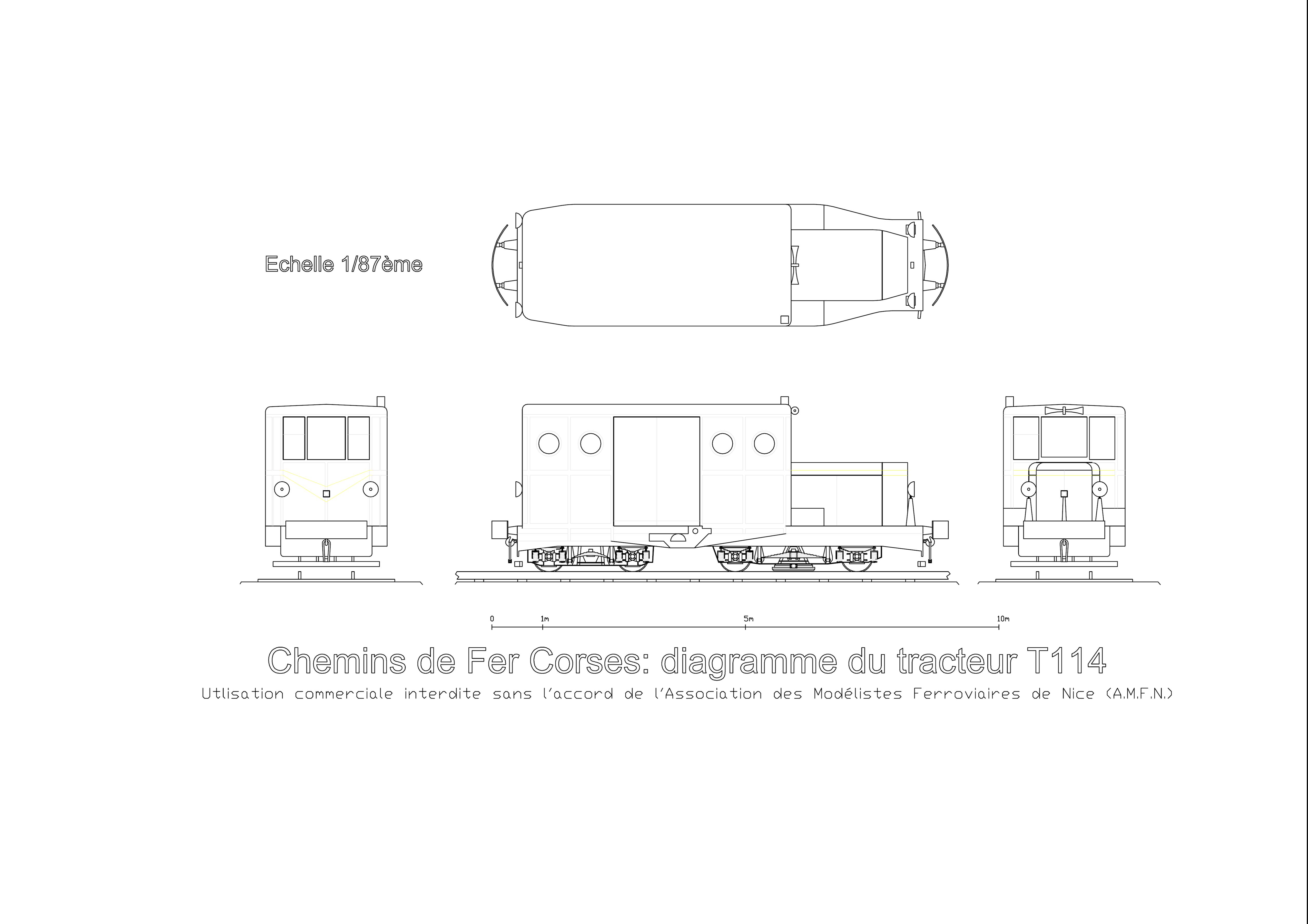

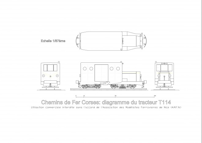

Il y a... longtemps, Roger Mougel avait récupéré ce plan au club de Nice.
Le modèle n'est jamais sorti car la mécanique, trop encombrante, autorisait juste les lignes droites.
Et encore, je crois me souvenir que ça passait même pas en largeur D9 :
Je me dis que, maintenant que trains d'Antan sort un bogie moteur, peut-être que...
C'est largement jouable en carte plastique, y'a que des surfaces planes !
À étudier... un jour.
