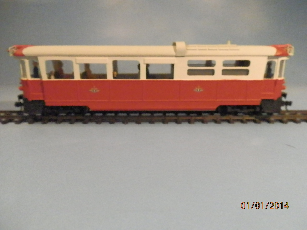

Messagepar Biased turkey » 03 01 2015 à 04:08
Voici le resultat obtenu apres l'application d'une couche de base Polyscale:

Messagepar Biased turkey » 07 01 2015 à 06:01
Resultat apres application de 1 couche de peinture Tamiya
1e conclusion: le materiel FUD accepte bien la peinture et la couche d'appret Tamiya
2e La construction monocoque a l'echelle TT est relativement ( et sauf chute ) resistante .
J'ai fait la version pieces detachees mais elle est tres fragile. Rien que dans le transport 2 montants de la cabine se sont brises.
La version presentee sur les photos e est la 1e version dans laquelle la bicabine est mal orientee ( a la verticale ) pour l'impression 3D
Le procede complet de preparation avant peinture a ete:
1) passage du crayon en fibre de verre
2) nettoyage a l'eau savoneuse et brosse a dents
3) nettoyage a l'alcool et brosse a dents.
J'ai pris les 2 photos a une distance a laquelle un spectateur serait place.

Re: Bicabine vicinalTTm Shapeways
Messagepar Biased turkey » 08 01 2015 à 07:35
Merci , Locotram pour ces bons mots d'encouragement.
Le chassis Bachmann Plymouth echelle N laisse peu d'espace pour le detail. sauf pour une figurine de conducteur
Le modele peint est un cobaye qui a fait une chute et un coin du toit s'est brise.
je l'ai utilise pour voir la faisabilitede la peinture et de la couche d'appret. Je ne perdrai pas de temps a peindre le toit, les lanternes , la bande rouge etc..
J'ai aussi constate que la peinture Tamiya verte matte ( prefixe XF pour "flat" ) est pas mal brillante et cela accentue les stries causees par l'impression 3d du materieau FUD ( qui lui n'a pas l'aspect d'un morceau de sucre ). Je vais ajouter une couche suplementaire de vernis matte pour tenter de minimiser cet effet de stries.

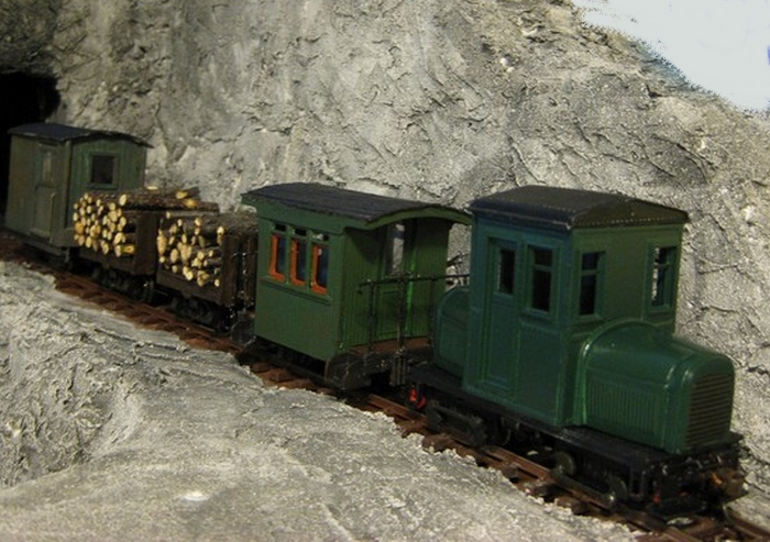

Messagepar pelican » 08 01 2015 à 09:36
j'utilise une bombe de Tamya vert semi mat ...qui me semble très correct, pas trop brillant mais un peu quand même ! ;)

Merci Pelican pour la photo de la loco peinte en vert Tamiya semi-mat ( ou semi-brillant )
Est-ce un modele en impression 3D ?
J'aime utiliser les peintures Tamiya , dans ce cas c'est le XF-70 Dark Green2.
Par contre les teintes de gris Tamiya sont vraiment mat: le wagon a haussette est peint en XF 19 sky grey
