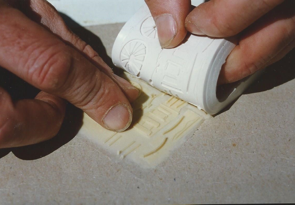

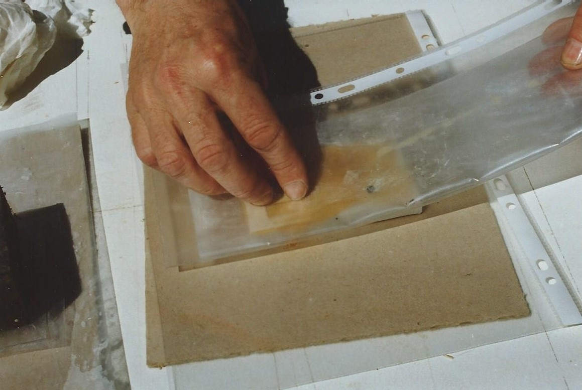

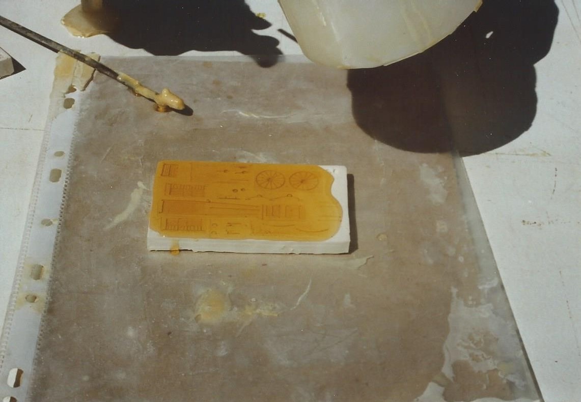

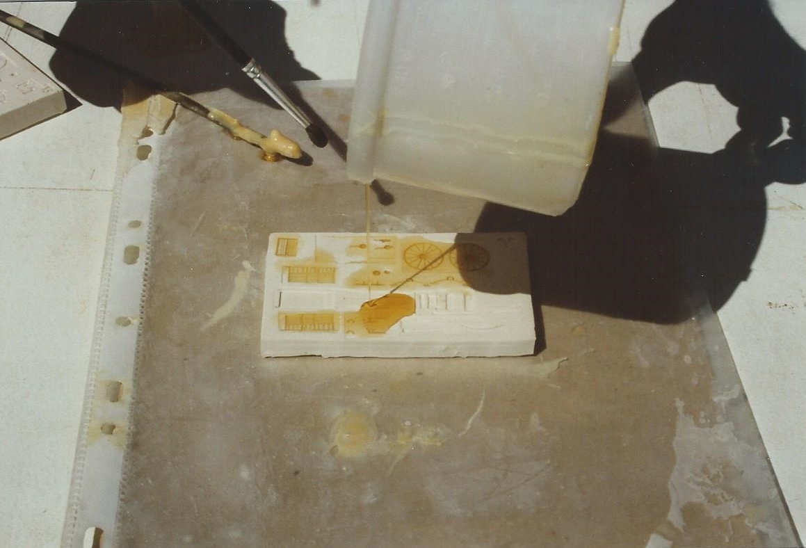

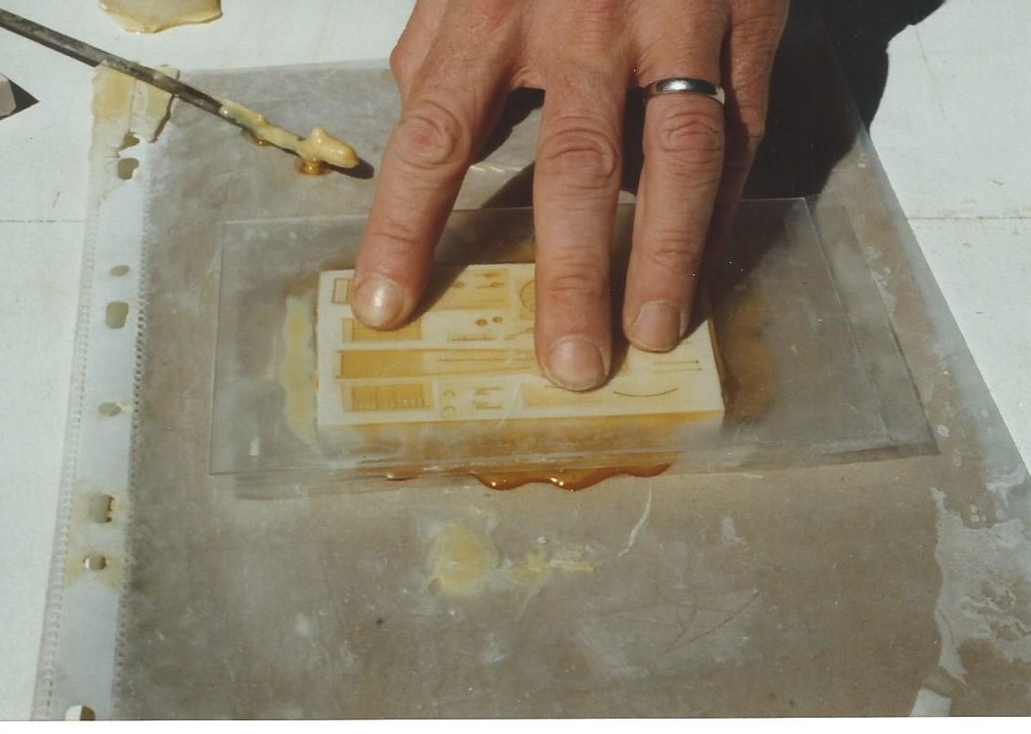

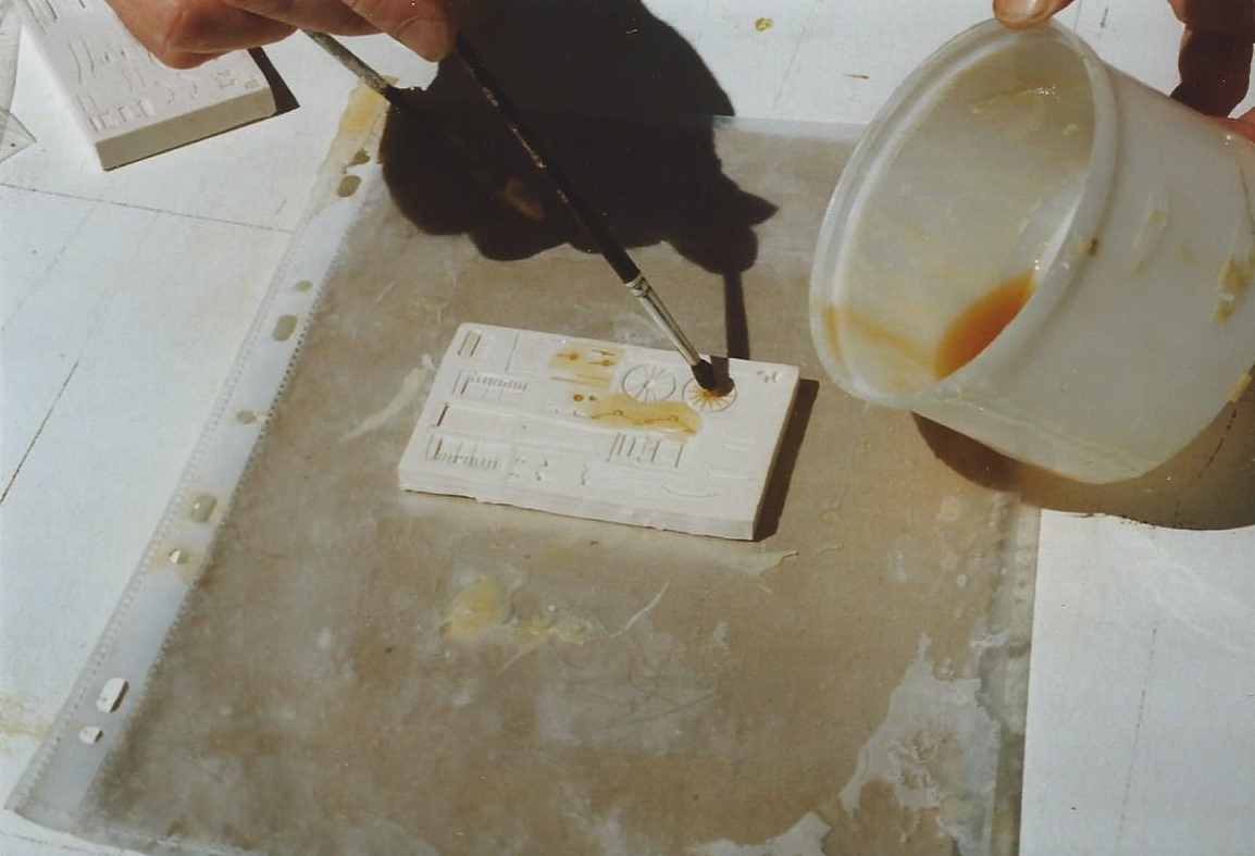

remplissage du moule

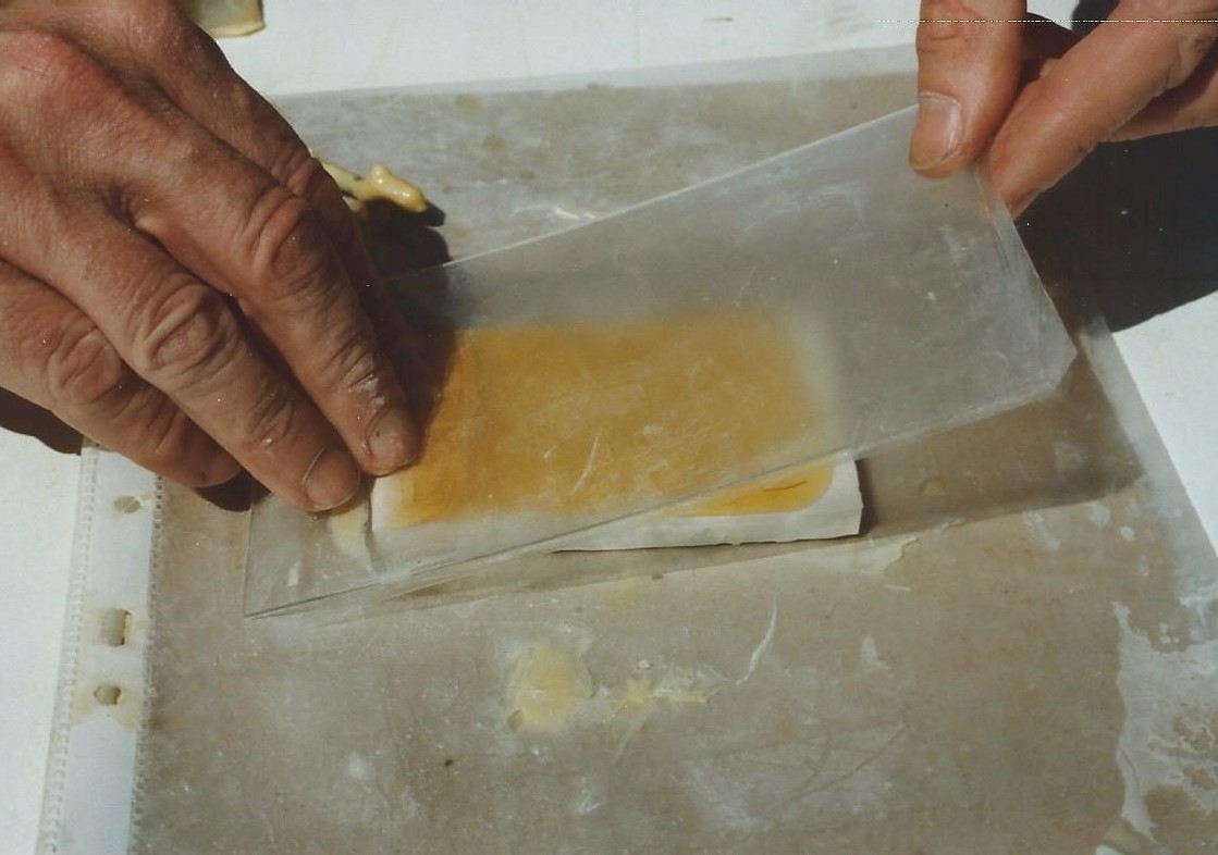

le mouvement de remplissage lentement on applique la résine dans le moule il faut toujours exercer une pression sur la plaque
plaque avec la pochette trasparente pour éviter le collage de la résine sur la plaque
on maintient la plaque et l'on vérifie qu'il n'y ait pas de bulles d'air

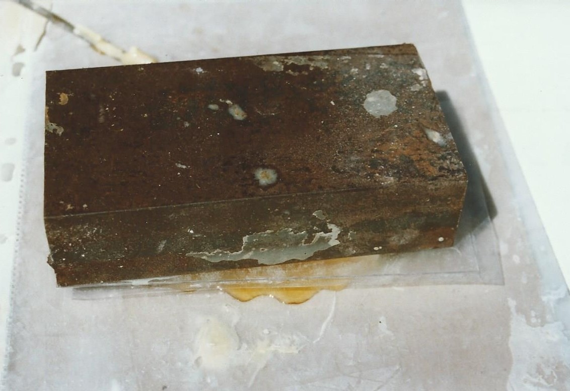

mise en charge ici 3 kg
la plaque enlevèe après 20 mn de prise minimum

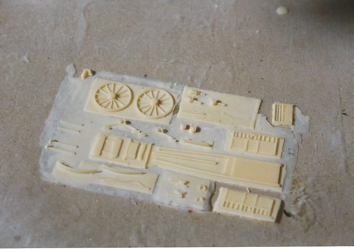

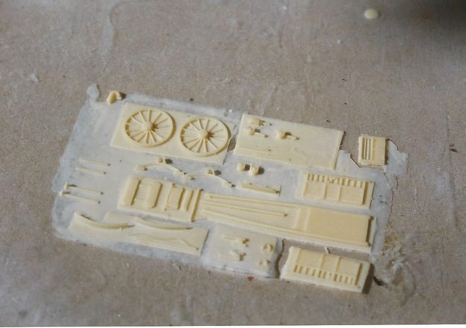

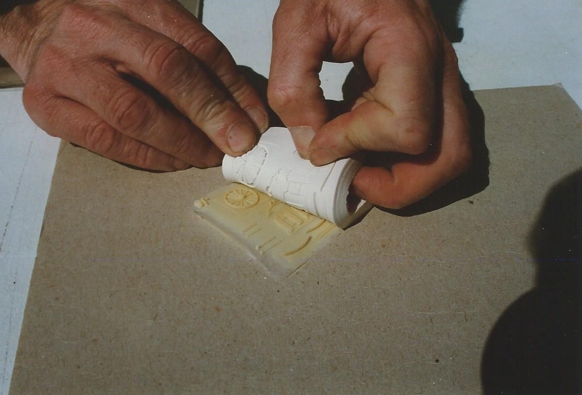

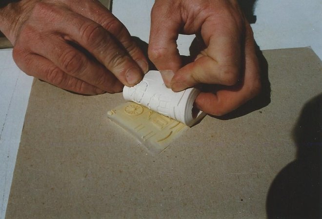

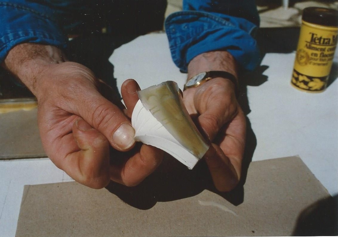

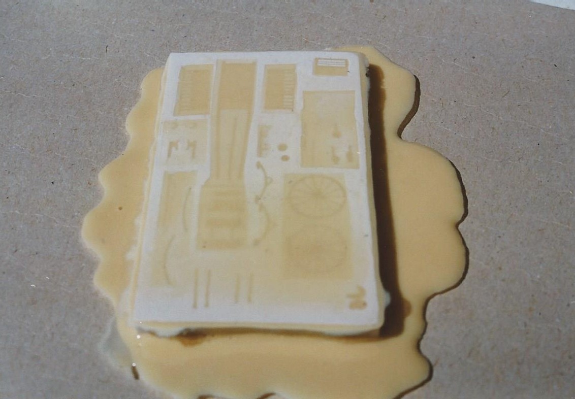

demoulage
en maintenant la piéce continuer le démoulage
piéce finie le voile qui tient les piéce fait 0.2mm environ
et voilà il n'y a plus qu'à détacher les pièces et monter la charrette

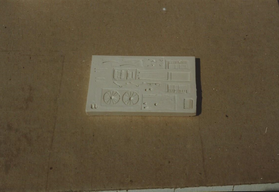

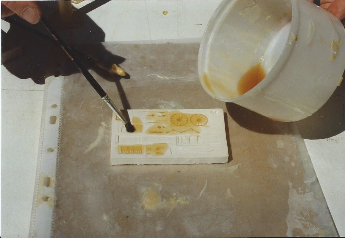

suite ou plutôt début du cours il faut placer ce post avant celui du dessus
on commence par passer une fine couche de talc sur le moule (pas de photo)
puis à l'aide d'un pinceau on remplis les détails les plus fins
