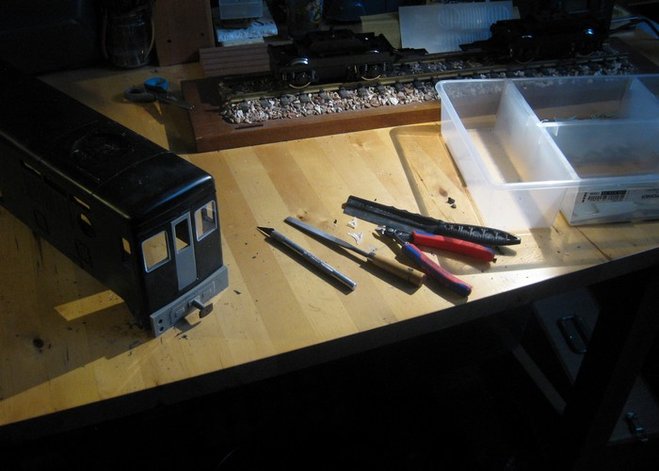

petite avancée hier : installation du chantier, avec la boite de rangement qui va bien ! :ipb-251
dégrappage des pièces détachées, et commencement de l'ébavurage de la caisse !!! la face 1 est déjà bien avancée !!! les tampons ne sont pas fournis, mais j'ai trouvé dans ma boite à brol des tampons Géco !

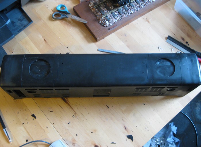

une question sur la toiture : les grands trous ronds : ils sont cachés par un grillage (fournis avec !!) mais comment se positionnent 'ils ?? on voit un ventilateur à travers ?? :D3

Pour la suite, on continue l'ébavurage et la rectification des baies pour y caser les vitrages !!! et puis, j'ai trouvé la planche qui va bien pour le châssis !! quand j'en aurais marre de limer, j'attaque les dessous ..

une face latérale d'ébavurée ... H4 H4 H4
pas de photos de la toiture ?? :D3

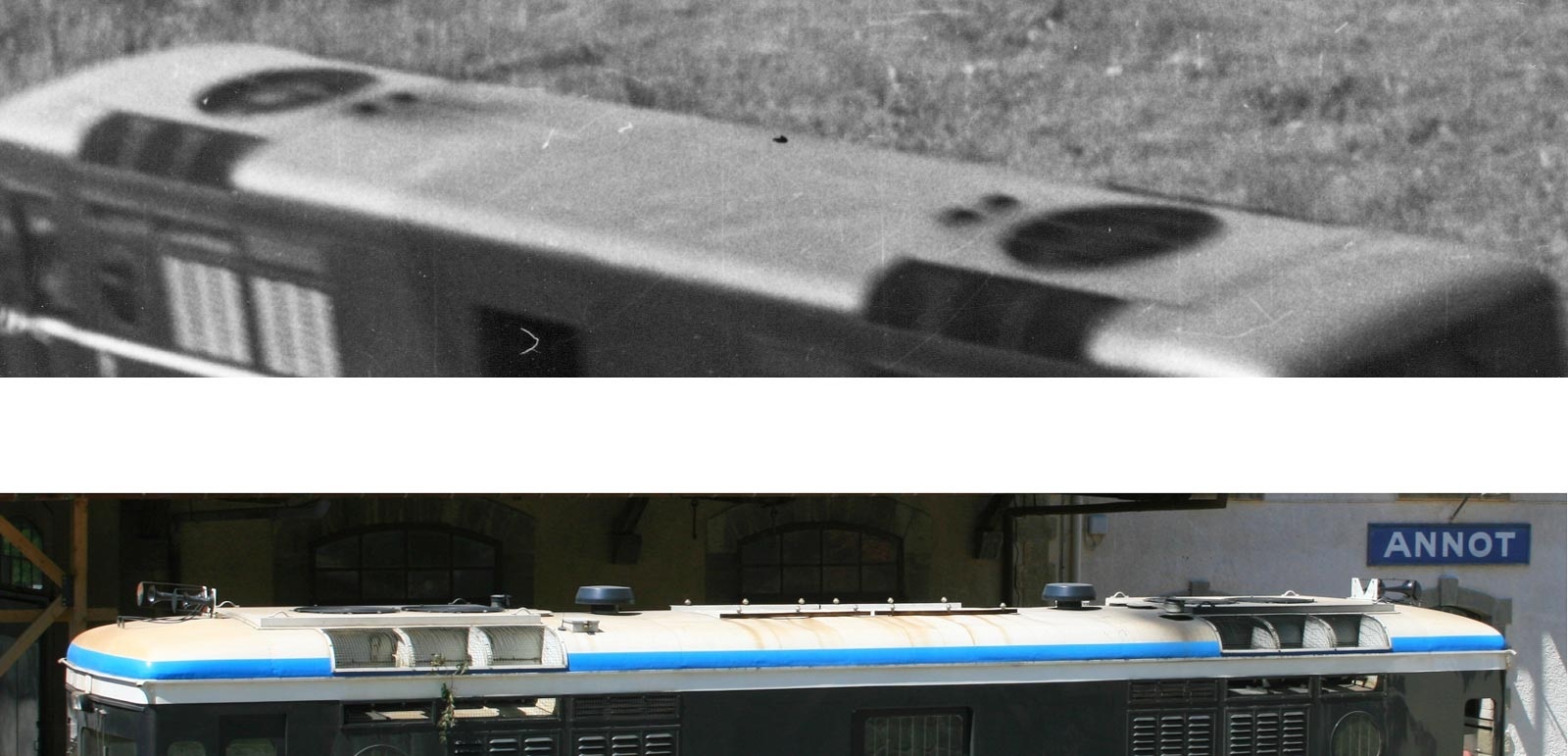

Voici pour toi, tirée de la galerie PME de Cyril, ce qui t'intéresse, c'est la version du dessus, celle du dessous c'est la version rénovée CP #B6

et pour la toiture, je suis perplexe : ébavurer les 2 grands trous ronds ?? ou laisser la résine (qui est épaisse à cet endroit alors qu'il pourrait y avoir un trou !) pour fixer la grille ?? :D3

Pélican, et si tu tenté la reproduction des ventilateurs, sous la grille ? A cette échelle, l'effet devrait être chouette.

Et fonctionnels si possible C7 :E1 Pour ta version André, il faudrait plutôt des tampons à double-fut (comme certains de vos trams) :maitre:

2 ventilos de processeur tu devrais trouver dans ce diamètre #B6

PS : l'exemplaire d'André est un exemplaire CP reconnaissable à ses doubles feux et à sa porte d'intercirculation frontale. #B6
