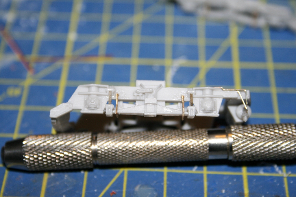

Cette histoire de bogies me gonflait un peu... La nuit portant conseil, je me suis souvenu que les B&L Mougel avaient cette pièce manquante. J'ai donc recherché les photodecoupes dans la boite à brol et récupéré la partie la zone :B3
C'est bien mieux que mes bricolos d'hier et surtout, ça tiendra mieux:

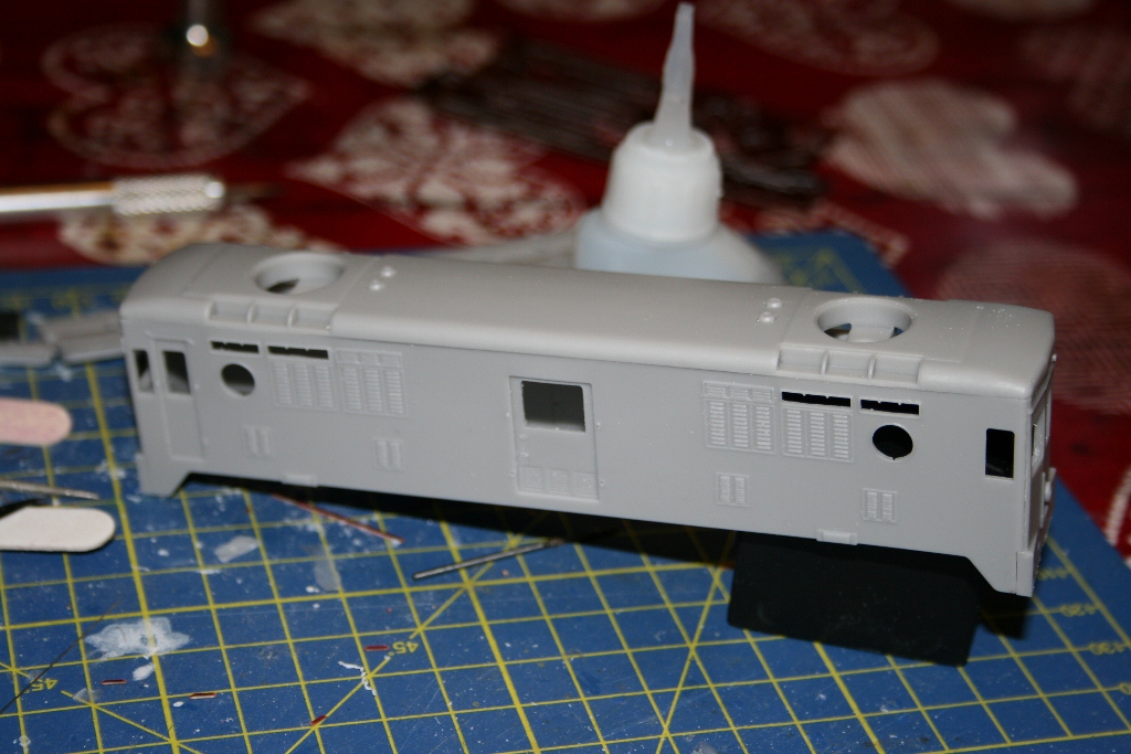

Ceci étant réglé, on va passer à la caisse C7
Ca s'ajuste bien #B6 Il y aura surement un peu de masticage dans les angles on verra après une première couche d'apprèt. Le joint avec la toiture est propre mais j'ai encore un doute en postant, je vais refaire un tour dans le bouquin de Pascal Béjuy sur les CFC #B5 Au fait, quelle version pour toi GM738? J'ai du en parler ailleurs mais pour moi ça sera le 402 CFC :maitre:

Vu pour les pièces ajoutées #B6 Il y a des différences entre les réseaux et ça ne m'étonne pas :maitre:
Euh, Victor, tu a du décolleur cyano? Parce que là, effectivement… D9 :H2

Je crois que je ferais mieux de t'envoyer une nouvelle caisse, je pourrais même te l'assembler, parce que là, tu me fais de la contre pub #B7
NB le dissolvant à cyano fini par bouffer la résine...

Mouais, il fallait vérifier l'emboitage des pièces avant le collage, éventuellement poncer ou il y a des jours, et surtout poncer les tranches sur du papier de verre posé à plat. Et aussi dégager les fenêtres et ouvertures de ventilation parce que une fois collé c'est quasiment inaccessible...
