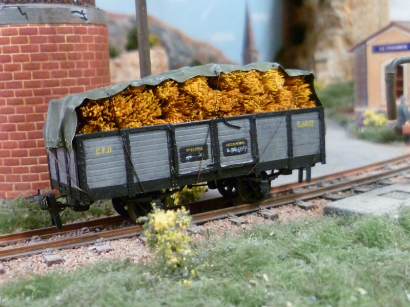

Oui, l'avantage de ce truc, c'est de pouvoir mettre des fils pour la fixation de la bâche sur le wagon. Avec du non-tissé, ça ne tient pas, et ça se déchire. J'ai un truc assez semblable à l'atelier. Wait and See.

Curieusement les grands blancs, les capsules (ce n'est pas le terme exact) y sont plus hautes et plus épaisses.
C'est en relisant ta remarque Yves lors d'un de mes précédents montages que j'ai décidé d’intégrer les cordages , en fait des brins de fil électrique multibrins trempés dans
du brunisseur chimique :maitre:

Toutes les bouteilles sont une source inépuisable de ces feuilles d'étain les plus fines ( quelques dixièmes ) se trouve sur certaines bouteilles de champagne ,pratique pour réaliser des rideaux
froissés ou non et les plus épaisses sur les bouteille de liqueurs ( Marie Brisard par ex ). A ne pas néliger non plus les capsules en alu des eaux plates servies en restauration . #B6

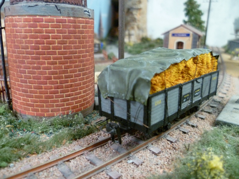

Un peu de barbouille, deux ou trois lavis et voila le résultat ( la bâche a été collée a la colle blanche des fois que les cordes lâchent) :H1
Un de plus !
prochain montage un sympathique truc à moteur originaire du ch'nord vu le nombre de photos j'ai de quoi vous tenir aussi longtemps que Nicbi :rod_mdr2 :rod_mdr2

"des brins de fil électrique multibrins trempés dans du brunisseur chimique", malin, aussi fin et plus rigide que le fil de couturière.
