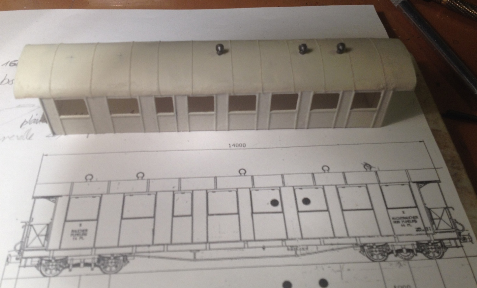

Messagepar rail1435 » 09 11 2017 à 23:13
Après une escapade en V60 au bord de l'Atlantique, retour dans les Alpes en VM.
Finition de collage des bords de couverture du toit.
Imprégnation à la colle cyano.
Pose de joints (fil de couture)
Deux sprayages au primer de carrossier.
Perçages de 5 trous et installation de 3 aérateurs (2 restent à poser)

Messagepar pelican » 10 11 2017 à 09:31
pas mal du tout :ok

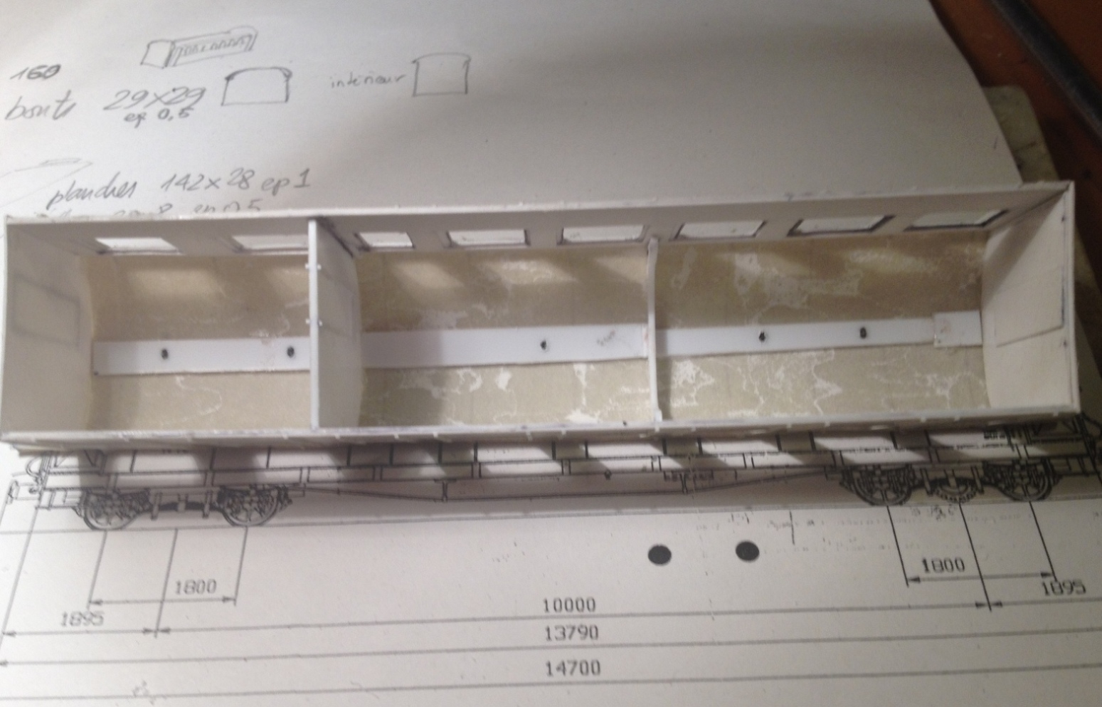

Messagepar lulu67340 » 10 11 2017 à 10:43
Superbe!! je serai amateur de photos detaillant la vue interieure du toit..
En tous les cas chapeau..

Messagepar rail1435 » 10 11 2017 à 20:00
Il suffisait de demander :^)
Les renforts ne sont pas tous de même largeur, ce sont un peu des récup'.

Messagepar lulu67340 » 10 11 2017 à 22:23
Et les plans tu les as trouvé ou ??

Re: DFB Dampfbahn-Furka-Bergstrecke BEMO
Messagepar rail1435 » 10 11 2017 à 22:52
Par un ami du comité de la section romande de l'ALSF. Les plans ont été transmis depuis les ateliers d'Aarau.

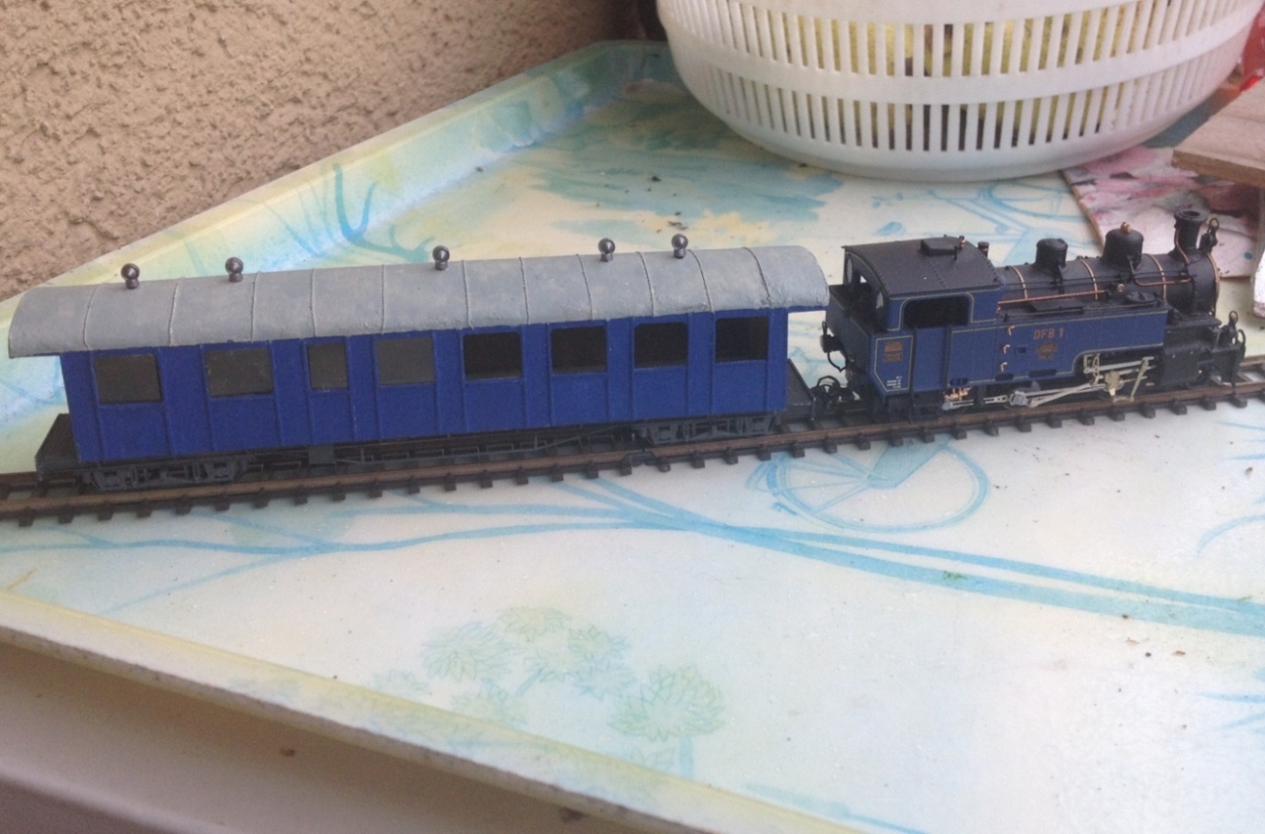

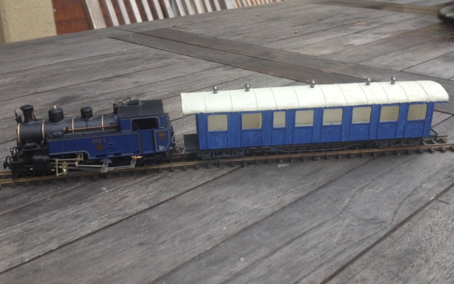

Messagepar rail1435 » 11 11 2017 à 16:32
Première couche de peinture du châssis et de la caisse.
Cela donne une idée, mais il y a encore du boulot: suspension primaire sur le bogies, garde-corps sur les plateformes, marches d'accès ...
Re: DFB Dampfbahn-Furka-Bergstrecke BEMO et JMA
Messagepar rail1435 » 12 11 2017 à 17:32
Temps dégeulasse. Peinture de toit, 2 couches caisse, plancher gris moyen, parois intérieures ocre. Pose de 4 vitres sur 12.
La pose des vitres est une galère: on ne les voit pas!!! Il faut les ajuster au logement prévu, puis les coller.
Pour la photo, la lumière est pourrie; j'ai posé le rail sous le balcon, au-delà, ça mouille trop et la lumière ne serait guère meilleure.

Messagepar lulu67340 » 12 11 2017 à 18:21
La satisfaction est de savoir qu'on l'a construit.. Le reste...
C'est chouette je ne sais pas si a cette echelle je ferai aussi bien.. Pourquoi ne pends tu pas les vitre en pièce detachées chez bemo ??

Messagepar rail1435 » 12 11 2017 à 20:05
Pas de vitres Bemo aux bonnes dimensions. Pas de voitures DFB à bogies non plus. Donc, il faut tout faire soi-même.
Pour les marquage, la solution est en cogitation. Pour les filets, je vais faire l'impasse.

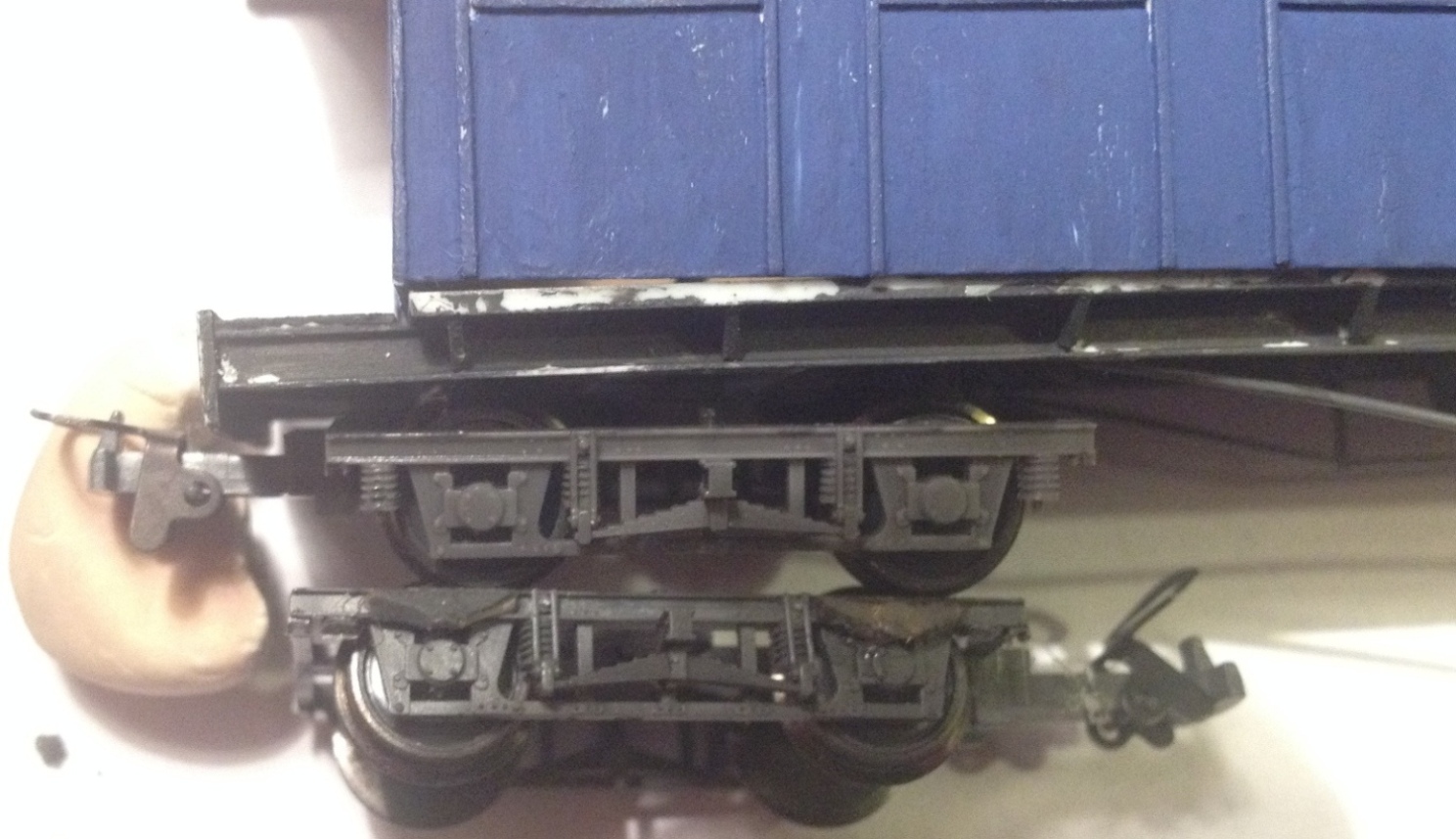

Messagepar rail1435 » 15 11 2017 à 19:47
Le bogie Bemo d'origine (fixé au châssis) et le bogie modifié JMA (en-dessous). Pour l'autre et l'amélioration de celui-ci, il faudra faire sous la loupe!!!
