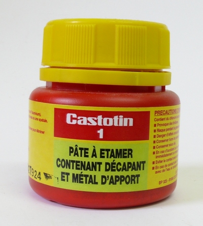

Le Castotin était un produit phare chez CASTOLIN, entreprise suisse par excellence et réputée dans le monde entier !
Malheureusement, des promoteurs immobiliers se sont payés cette société et les brevets ont été dispersés de par le monde...
La marque a été reprise et le Castotin (tin étant le nom anglais de l'étain) sûrement copié ou les stocks ont été acquis en même temps
que la marque vendue.
Le célèbre (1020 sans cadmium) et le non moins célèbre 1802 brasure tendre fondant à 550° C se trouvent sous divers marques.
Moi qui ai des stock d'origine, je trouve les copies moins bonnes, moins fluides. *
Le fils d'étain pour les soudo-brasures ont des qualités différentes suivant le taux de alliage, 50/50 ou 70 Sn/30 Pb chaque alliage fondant
à des températures différentes. S'ils contiennent un décapant (flus en général de la colophane) c'est encore mieux.
*) Ce qu'il faut dire et comprendre, c'est que certains composants de ces alliages spéciaux sont devenus interdits car dangereux.

Castolin existe toujours:
https://www.castolin.com/mc-fr-CH/products-finder
C'est une entreprise du groupe MESSER.

J'ai bien une cinquantaine de ptits pots Castotin 1, venant des stocks Saroulmapoul, de Jeanmii .. H4
J'en ai déjà vendu quelques pots, en expo, mais c'est le genre de ptit pot qui sert toute une vie de modéliste :C6

Bonsoir André, effectivement excellent produit, surtout si tu utilise, comme moi, la soudure par résistance #B6 Mais c'est le pot qui à rendu l'âme (fendu ??). J'ai transféré ce qui restait dans un petit pot en verre, mais si tu y pense, met m'en un de coté pour Le Cendre.
