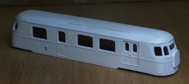

Messagepar Tyrphon » 04 11 2013 à 16:59
Je viens de me remettre à mon engin. Nouveau nez, portes de compartiment fourgon recollées en place, un coup d'apprêt, et voilà:
Horreur, la photo de près fait apparaître tous les défauts! D9
Quelle idée, aussi, de vouloir découper les portes! #A8
Tant pis, on le regardera de loin. :rod_siflet
Messages: 8567
Re: Transformation du "monstre" Atlas en A80D1
Messagepar mlm » 04 11 2013 à 17:20
L'allure générale semble bonne #B6
