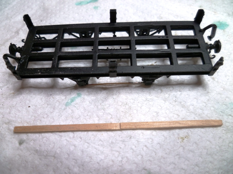

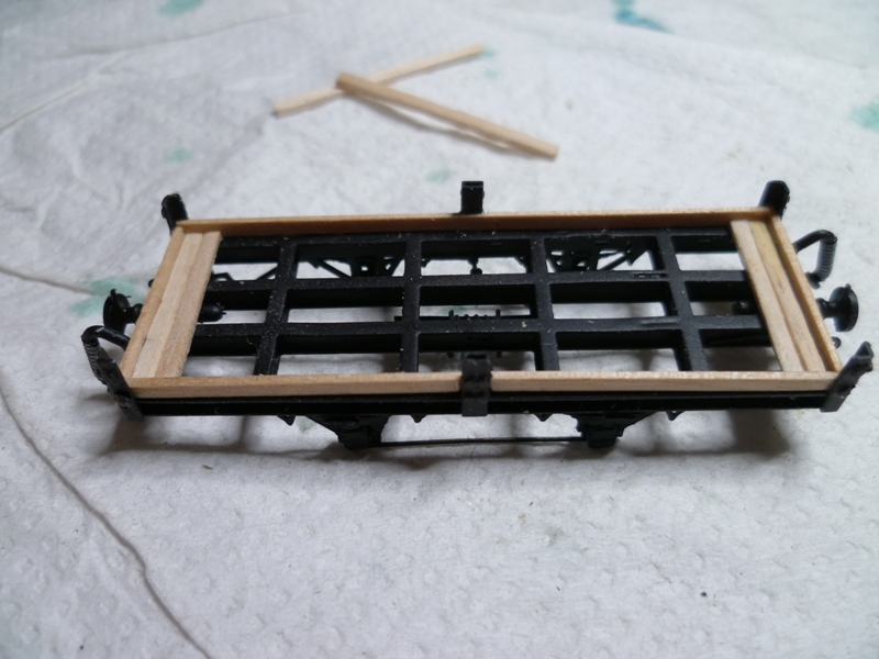

Non réalisation tout a la main au cutter et a la lime ....sinon ce n'est pas drôle C7

Bon les menuisiers ont finis au tour des peintres maintenant
Je dois reconnaitre que ca ne rends pas mal du tout, photos demain, après ponçage et calfatage :rod_mdr2 :rod_mdr2

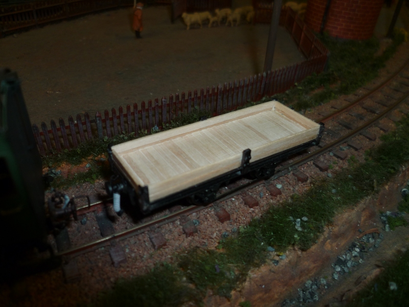

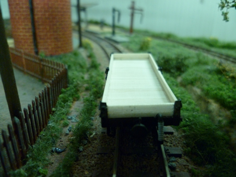

L'ensemble est collé délicatement ,mieux vaux éviter les bavures si l'on souhaite teinter le bois ,ensuite poncé en place avec une cale a poncer a main
Le résultat n'est pas trop mal
J'ai mélangé plusieurs coloris pour coller a la réalité bien visible ici au flash
Messages: 24352
Re: Laiton, bois et encres ( Hom )
Messagepar pelican » 09 06 2013 à 09:47
c'est pour ça que je teinte le bois avant de coller ! ;)
sinon, si trace de colle : la peinture à l'huile !!! mais c'est plus difficiiille .. :prrrt:
