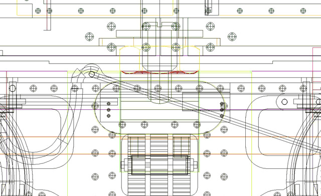

Je rencontre une difficulté: les écrous soudés sur la traverse métallique Bullant frottent sur la partie supérieure des flancs de bogies et rendent la rotation très difficile. Je pense limer bien plats les écrous pour diminuer l'épaisseur de moitié. Qu'en pensez-vous. La machine a fait se premiers tours de roues ce soir, mais en alignement.

Messagepar 3DMetrique » 21 09 2012 à 23:20
J'ai redessiné le truc, effectivement il y a interception :( , il faut donc limer les écrous :C4

Messagepar 3DMetrique » 22 09 2012 à 07:54
Les deux proto n'ont pas de problème non plus, ça se joue à 1/10ème près mais j'aurais du mettre des écrous carrés DIN 562 de 1,2 mm d'épaisseur au lieu des classiques six pans de 1,6 mm.

Messagepar rail1435 » 22 09 2012 à 08:43
Merci, il me suffit donc de limer 0,5 mm et cela suffira.
