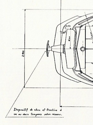

Messagepar Beyer-Garrat » 04 09 2012 à 22:29
Je ne sais de quel plan vous parlez , le mien est lui correct :maitre:
La preuve :
Messages: 24351

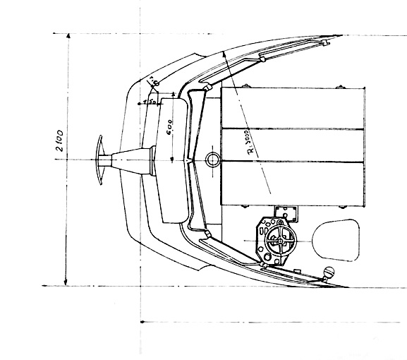

Messagepar malletslm » 04 09 2012 à 22:52
Extrait du plan de la Revue MTVS n°13, dessin non daté et crédité à JP Soudet (un nom qui revenait souvent :maitre: dans la revue), pas d'annotation écrite et... la cote de largeur erronée :
revue MTVS 13 dessin JP Soudet.jpg (60.62 Kio) Vu 5389 fois
Je viens de comprendre :idea: : quelques infimes différences dans le "coup de crayon" euh, non... tire-ligne ;) montrent que le plan de la revue MTVS est effectivement une copie redessinée, avec cette petite erreur de cote à la clé !
De quel ouvrage provient ton plan, Beyer-Garrat ? :^)
malletslm
archiviste du forum
Messages: 7204
