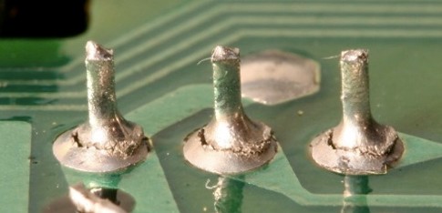

Il est temps d'attaquer la soudure #B6 par une définition rapide appliquée a nos kits
Assemblage de deux pièces en laiton en utilisant un fer qui fait office de résistance ce qui produit la chaleur nécessaire à la fusion du métal d’apport (soudure) souvent l’étain.
Le but étant d'obtenir un assemblage solide par une soudure parfaitement brillante (garantie de sa parfaite fusion) et fluide .
Je vais utiliser un // avec l’électronique pour bien visualiser les pbs rencontrés en cas de mauvaises soudures
Si votre soudure est mate, la fusion ou l'accroche ne ce sont pas correctement déroulée elles sont appelées en électronique "soudures sèches" .
Si certaines sont parfaitement visibles comme celle-ci :
D'autres sont très vicieuse comme celle-ci correcte a première vue en fait la patte du composant ( surement oxydé avant montage ) ne tenait pas au milieu de cette goutte :H2
Mécaniquement une soudure ratée devient extrèmement cassante et ne posséde aucun pouvoir "fixatif"
Messages: 24351

Que retirer de ces divers exemples pour nos kits ?
Il nous faut travailler sur des pièces non oxydées ,utiliser un fer propre adapté a la taille de nos montages (en puissance et température),utiliser du flux et des apports de soudures de bonne qualité
pour obtenir une fixation parfaite et surtout quasiment invisible :maitre:

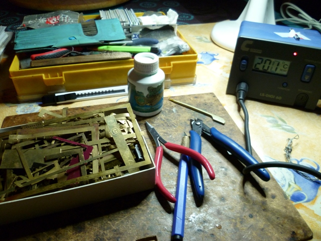

Messagepar Douglas » 02 03 2012 à 20:31
D9 mon ancienne station! :H1 #B5
Douglas
Messages: 5119
Re: Kits laiton , montages et améliorations
Messagepar Marcel » 02 03 2012 à 22:22
Le marbre du chevet de Grand-Mère !! 8^O
MJModélisme
Marcel
Messages: 2499
