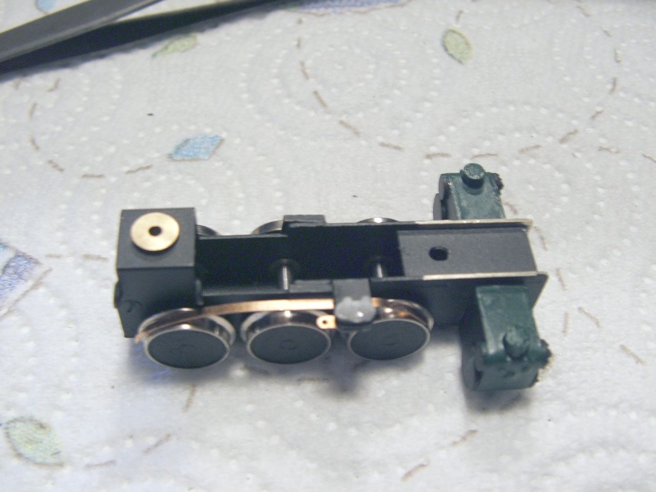

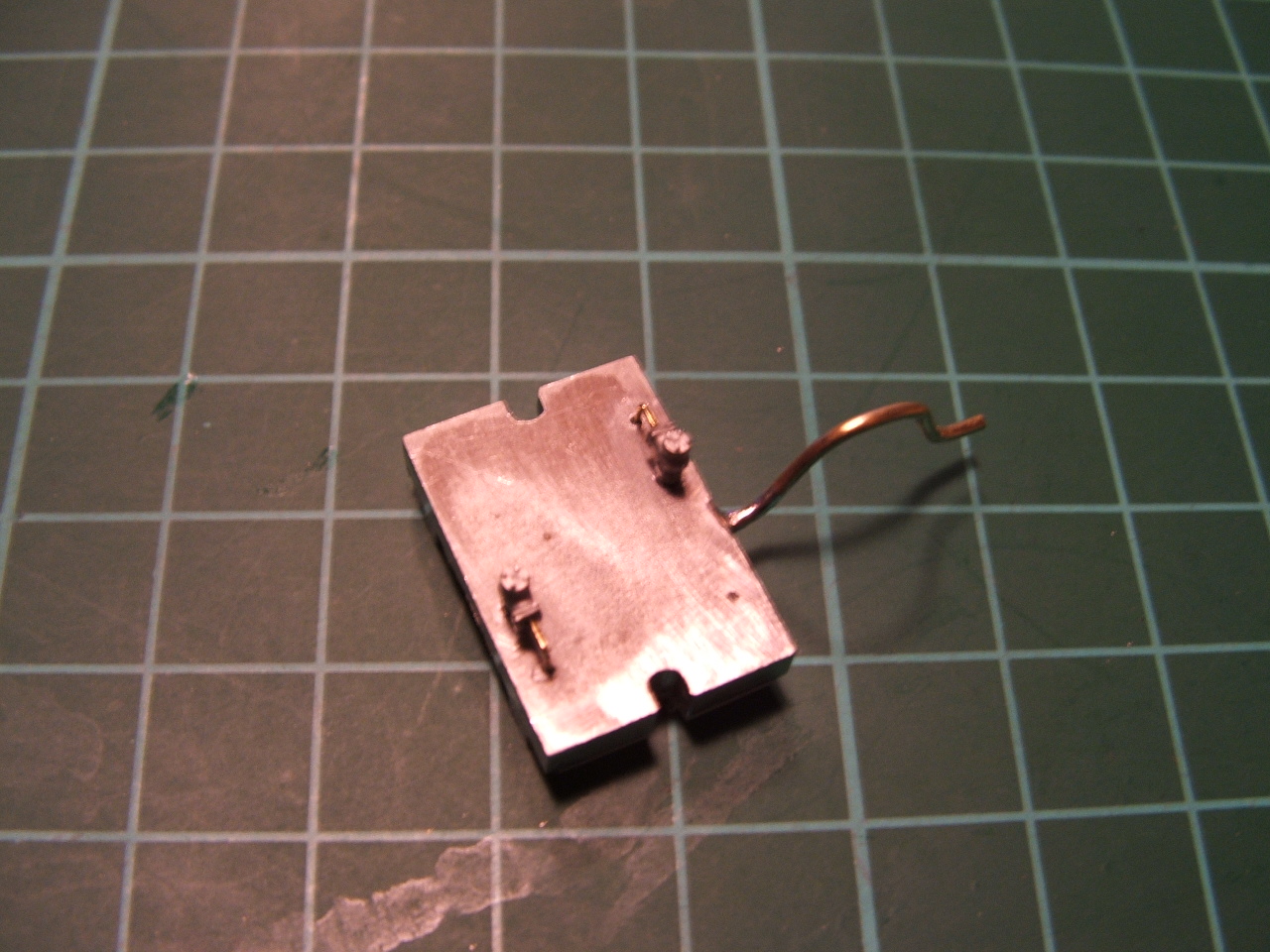

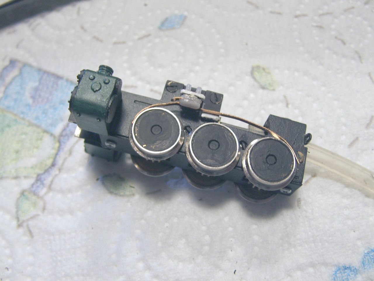

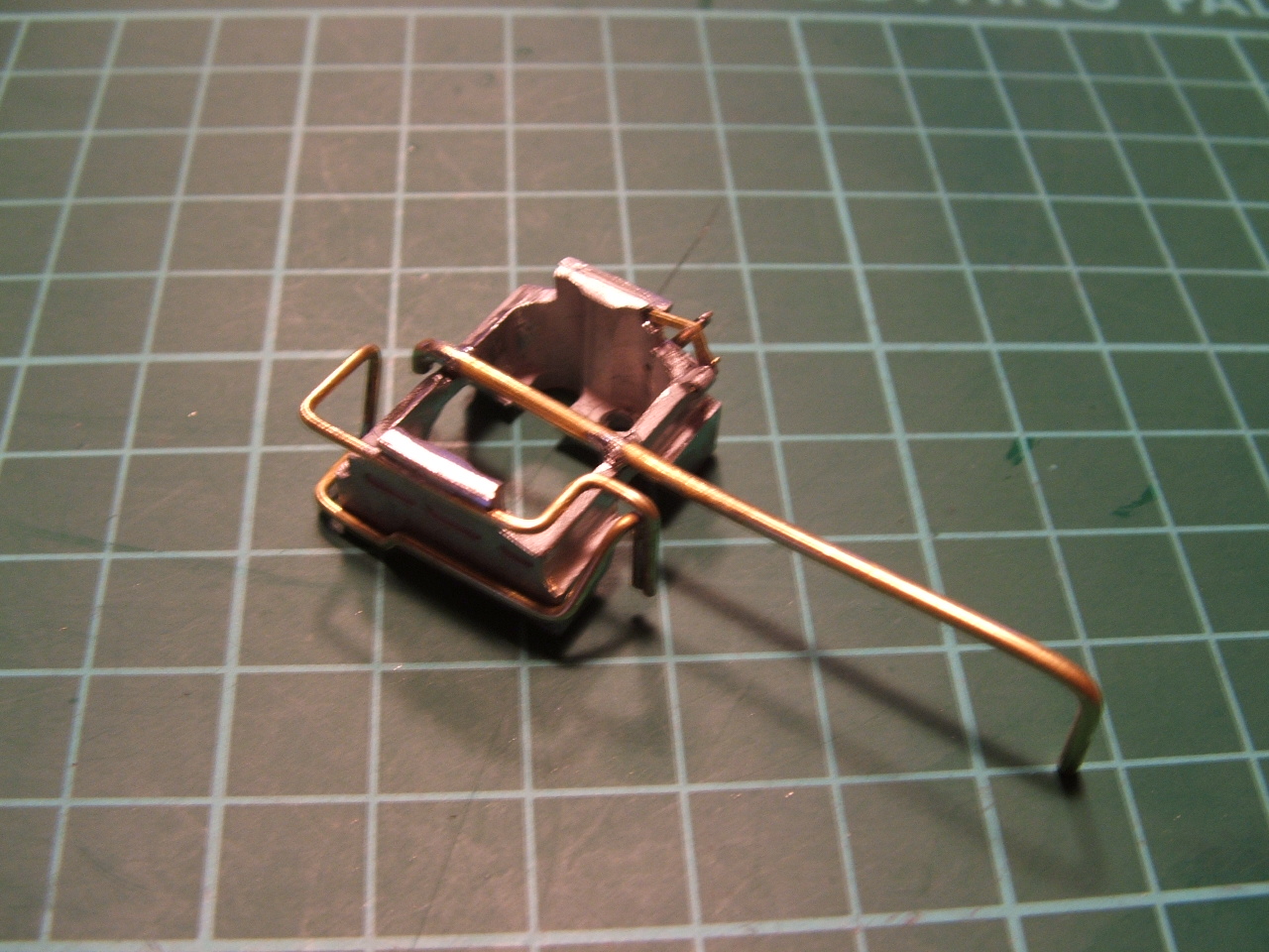

Quelques images ,avant celles de la mise en peinture, des canalisations inférieures soudées de la Garratt :

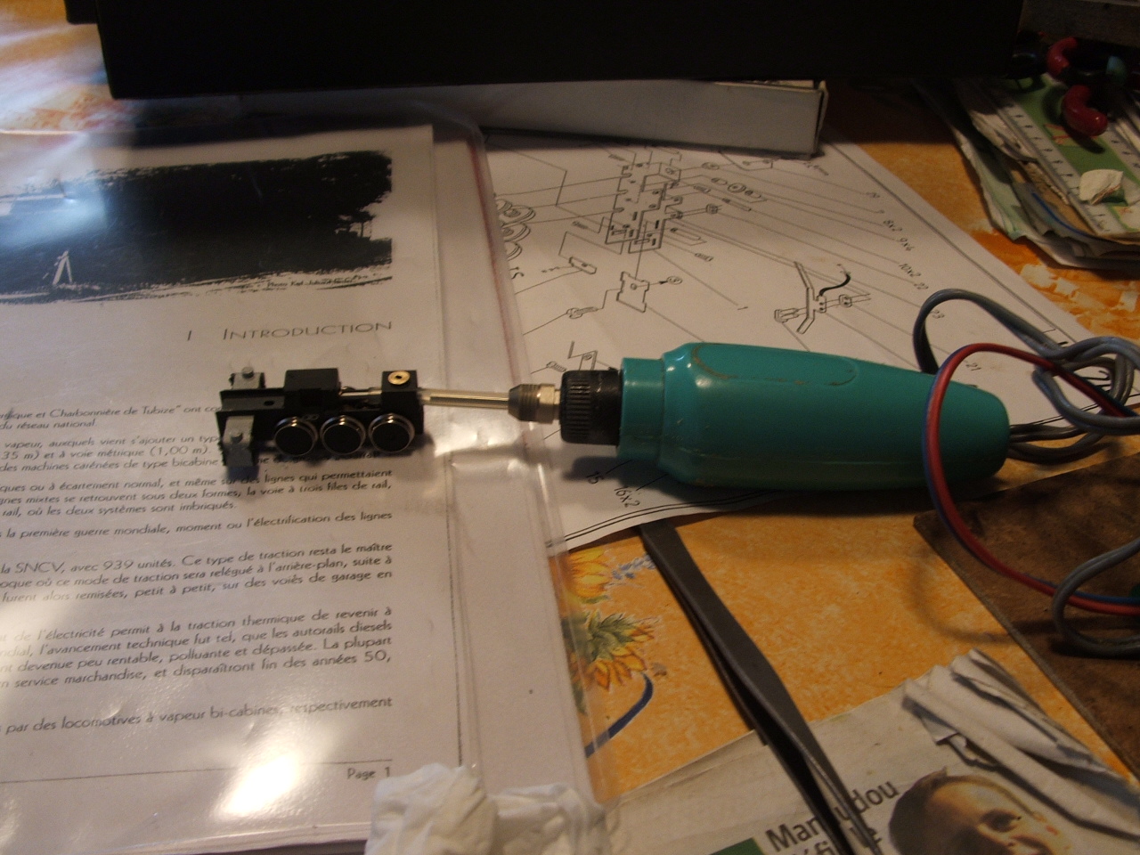

Rodage du truck moteur après peinture avant le montage définitif ,j'ai remplacé le flexible de liaison par de la durite essence d'avion modéle réduit plus souple et résistante dans le temps.

Messagepar Zébu » 25 10 2011 à 20:27
Yesss !
Merci surtout pour la deuxième photo. Je ne pigeais pas la vue sur la notice.
Grâce à toi, maintenant, je sais !
Il ne me restait plus que ce détail avant le pschiittt !
:maitre:

Après ce week end intense d'Expométrique ou apparemment j'ai loupé tout le monde ! je poursuis ce reportage .(ndlr ce tuto ayant été réaliser en 2006 C7 )

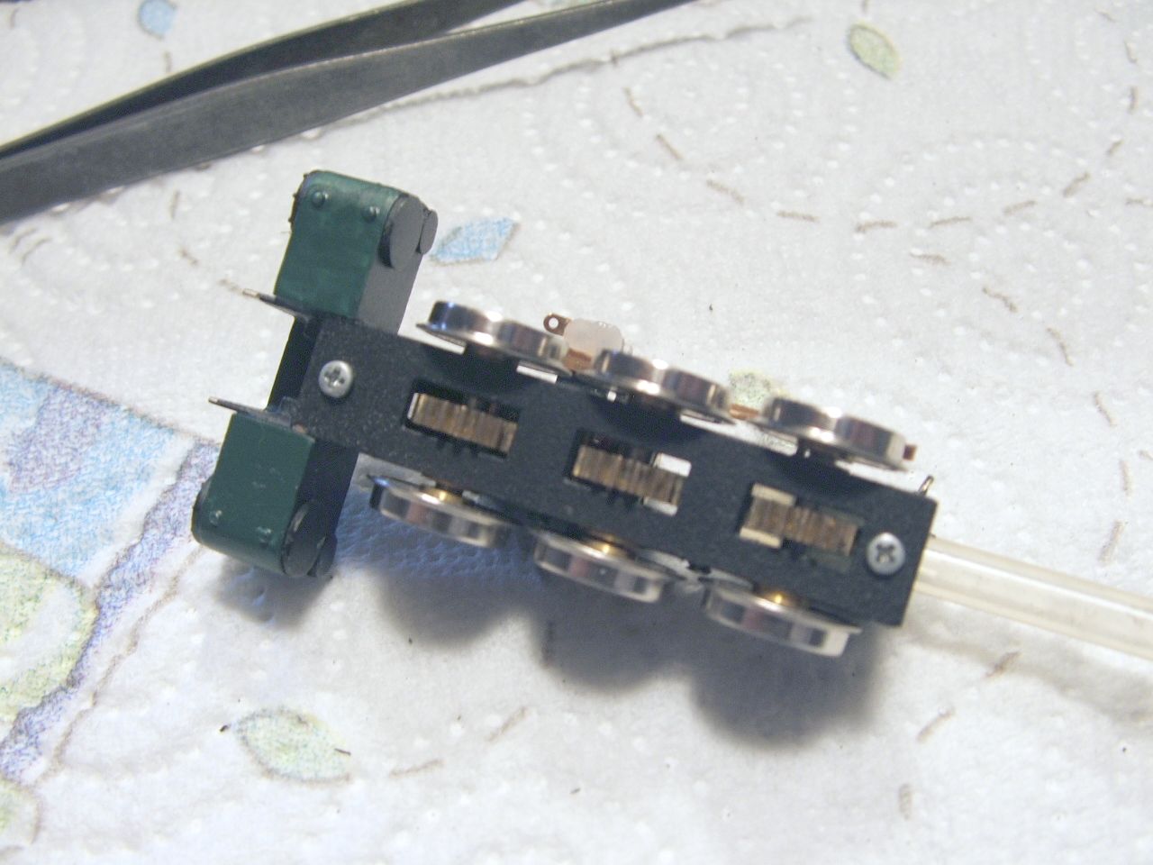

Après un rodage d'une heure sur le bogie moteur , et après mise en peinture de ceux-ci le montage final peu commencer avec l'installation des carters de fond
Installation des lames de prises de courant isolés par des pions plastiques,les roues isolés au bandage sont repérés a l'ohmmètre (très important) après mise en peinture des flancs bien trop visible en fonctionnement.

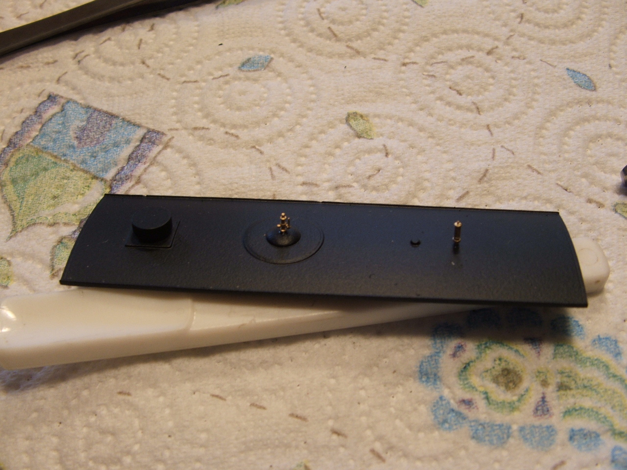

Les bogies sont alors décapés délicatement (pinceau fibre) au niveau des pivots et sur les parties venant s'encastrer dans la superstructure.
Le toit est lui aussi mis en peinture (nous reviendrons sur la mise en peinture avec la caisse) sans ses apparaux.Ceux-ci étant installés après peinture,peu être pas très conforme d'après les photos du modèle réel mais permettant de bien accrocher la lumière pour mise en valeur du toit, lors des circulations en expos.
