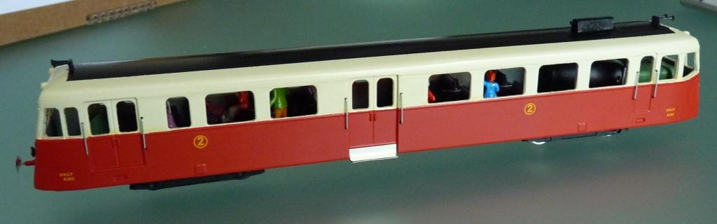

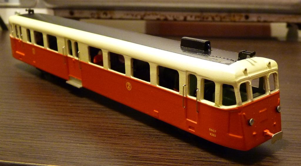

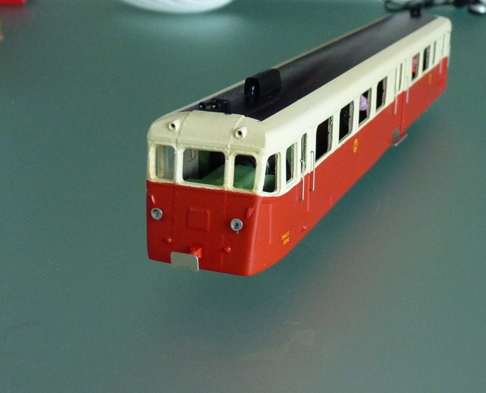

Nouvel épisode. La caisse est peinte et décorée (X202 pris comme modèle dans Images de train tome XVI). Le toit est noir, avec une protection rectangulaire sur l'échappement. C'est un morceau de CP de 0.25. Pour les feux, je colle d'abord à la cyano, la fibre optique dans le trou de la face avant. Puis, j'enfiche ensuite la lanterne peinte sur cette dernière. Pour imiter le verre, c'est de la Microkristal Clear (moins dangereuse que l'époxy en cas de raté).
[img] [/img]
[img] [/img]
[img] [/img]
Repos et partie électrique demain. :F5

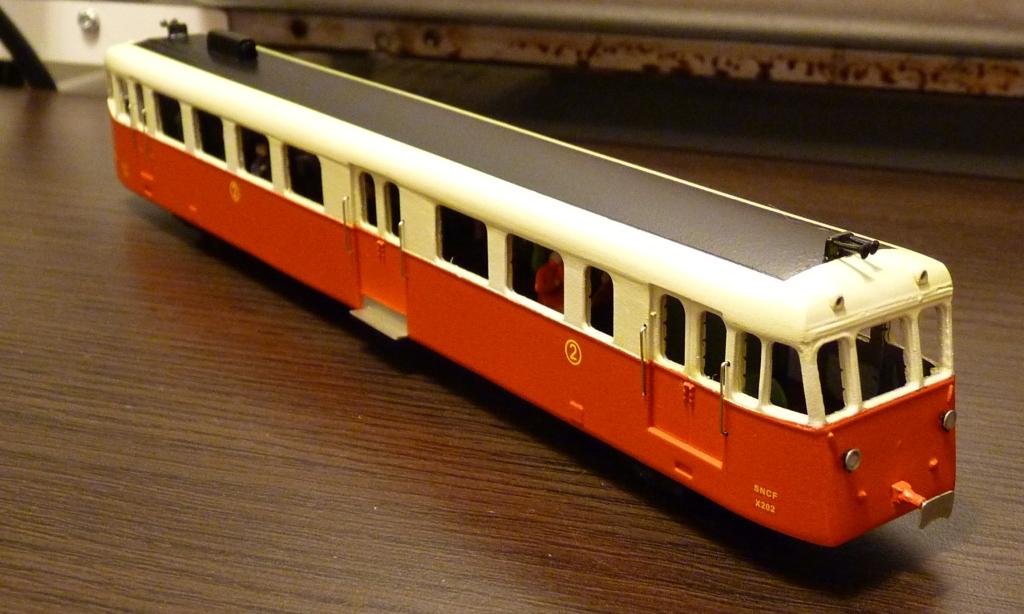

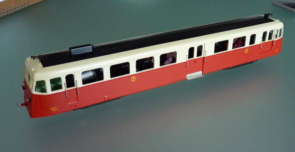

Messagepar manette-z » 30 06 2011 à 23:57
Kazh du a écrit:J'utilise aussi de l'acrylique mais je n'ai pas ce problème...sauf si je dilue trop :H2
Qu'utilises tu comme peinture?
C'est de l'Interfer new generation (je viens de commander de la Railcolor et j'ai pas fais gaffe que mon crème était en rupture :H2 ). Le problème, c'est que je suis toujours pressé et que je peins avec comme si c'est de la solvant. Avec l'interfer solvant, la peinture touche la caisse quasi sèche et le masquage joue bien son rôle. Avec la peinture à l'eau, ça mouille le masquage car la peinture sèche trop lentement, et pire, elle redilue la peinture en dessous :H2 . Sinon, la solution est de passer des couches fines et de mettre une semaine à peindre une caisse. Vous l'avez compris, pour moi, les peintures à l'eau, c'est non. J'adorais l'interfer solvant (il m'en reste pas mal) et celle d'Apocopa (Marcolac je crois) qui sèche encore plus vite que la Raicolor avec un rendu mat :rod_coeur .
J'ai repris mon plastron noir à la solvant ( doucement pour pas faire un OC frisé) et le crème par retouche à l'aèro, à l'oeil nu, c'est correct. Une patine fera le reste.
